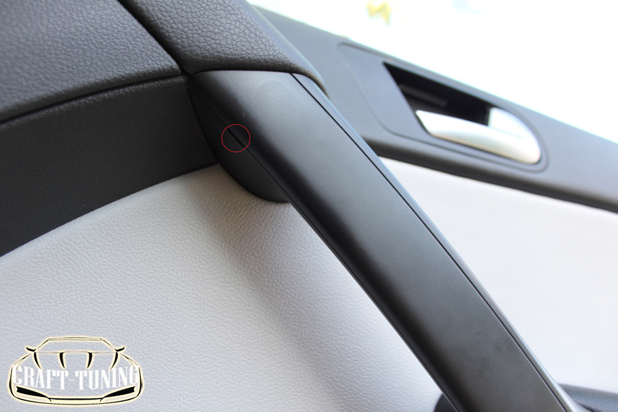

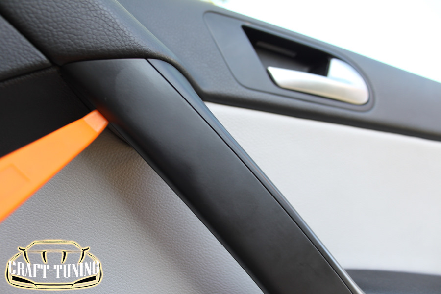

Кроме стандартных клипс дверные карты в автомобиле VW Tiguan крепятся на болтах торекс. Для того, что бы добраться до двух из них нам нужно снять накладку на ручке двери. Для этого удобно использовать маленький съемник, который не повредит пластик и поможет аккуратно демонтировать эту накладку. Начинать надо с паза, который показан на фото

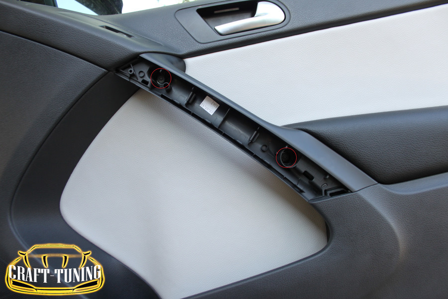

Сняв накладку дверной ручки Вы увидите два болта, которые нужно открутить.

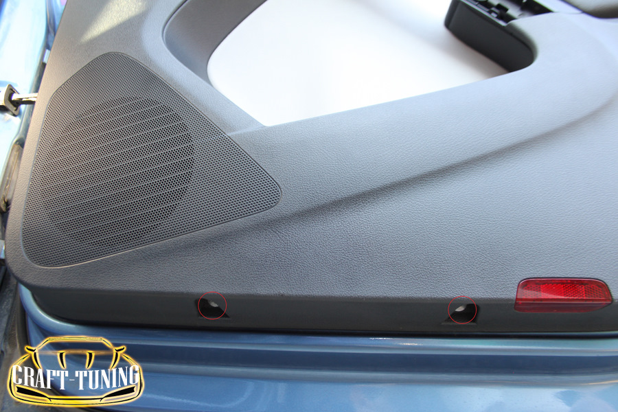

Дальше откручиваем болты в самом низу дверных карт (на передних картах их два, на задних один)
