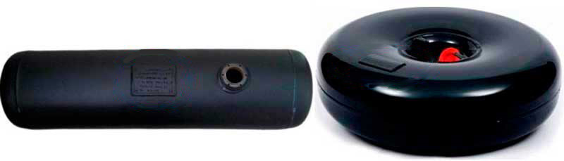

1. СРОК ЭКСПЛУАТАЦИИ.
Каждый баллон имеет паспорт, в котором прописан срок службы баллона:
1.1 Пропановый стальной баллон (10 лет).
1.2 Метановый стальной баллон (от 15 до 25 лет в зависимости от Класса 1,2)
1.3 Метановый металлокомпозитные баллоны 15 (лет)

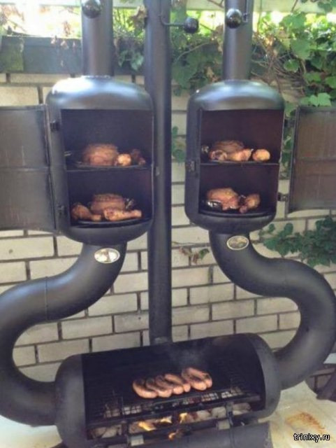

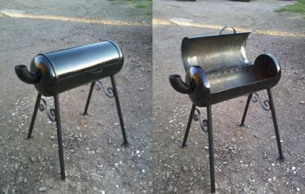

Хорошая новость, для владельцев металлических баллонов!:)
Вот пара примеров, что можно сделать с отслужившим верой и правдой баллоном:
Всем позитива.
