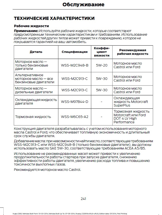

Достаточно заглянуть в руководство по эксплуатации большинства автомобилей японского, корейского и американского производства и вы обнаружите там, что автозавод рекомендует маловязкие легкотекучие моторные масла с вязкостью 0w-20; 0w-30; 5w-20; 5w-30 и допусками ILSAC GF-4; GF-5 или ACEA A5/B5. Суть в том, что двигатели азиатских и американских машин имеют существенные отличия:
— расстояние между трущимися поверхностями уменьшено. Более высокая точность сборки и подгонки деталей друг к другу (минимальные зазоры между деталями).
— применение широко-поверхностных подшипников, в которых масло высокой вязкости поступает медленнее.
— специальное нанесение микропрофиля поверхности на деталях — на подобии хона в цилиндрах, для удерживания на деталях низковязких масел.
Поэтому лить в такие автомобили масла большей вязкости 5w-40 и 10w-40 неправильно. Особенно к низкой вязкости чувствительны двигатели оборудованные системой изменения углов фаз газораспределения.

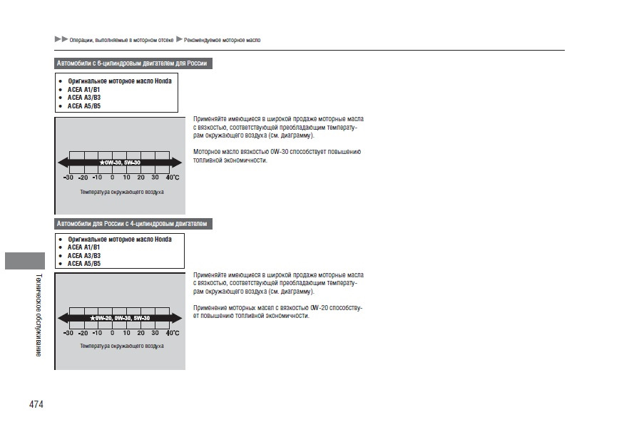

Помимо вязкостно-температурных параметров основополагающим фактором при выборе масла является допуск по ACEA (Ассоциация Европейских Производителей Автомобилей) или ILSAC (Международных комитет по стандартизации и апробации моторных масел):
Допуск ACEA A3/B4 Предусматривает параметр HTHS (высокотемпературная вязкость при высокой скорости сдвига) не менее 3,5 мПа/с. Если двигатель спроектирован под масла данного вида, то и следует их использовать. На прилавках магазинов чаще всего можно встретить масла данной категории 5w-40; 10w-40. Хотя бывают 0w-20 например масло «NGN». Чем жиже масло тем быстрее оно поступает во все узлы двигателя и его смазывает, модификаторы трения добавленные в такие масла делают их пригодными для летней эксплуатации. Если двигатель старый, или расход масла высокий следует использовать масла с повышенной вязкостью. Так же существуют автомобили, в которые льются только очень густые масла 10w-60 например BMW M-models.
ACEA A5/B5 и ILSAC GF-4; GF-5 Предусматривает параметр HTHS в пределах от 2,9 до 3,5 мПа/с. Следует использовать масла с такими допусками если для смазки двигателя необходима малая вязкость при высокой температуре и высокой скорости сдвига. Чаще всего это современные японские, американские, корейские автомобили. Обязательно нужно отыскать в руководстве по эксплуатации информацию по рекомендуемым смазкам. В сервисах при дилерских центрах в автомобиль могут залить, что угодно. Один дилер KIA motors в Волгограде долгое время заливал на ТО своим клиентам Castrol Edge 5-40 да еще и линейки Professional, которое совершенно не нужно в энергосберегающем двигателе KIA тем более оборудованной CVVT (система изменения углов фаз газораспределения). Даже если воспользоваться онлайн подбором масла на сайте Кастрол, он выдает для вашего KIA другое масло.

Чтобы не быть голословным несколько фото страниц мануалов Honda Accord, Kia Soul, Ford Kuga. И вот, что пишет авторитетный сайт по исследованию автомасел www.oil-club.ru/
