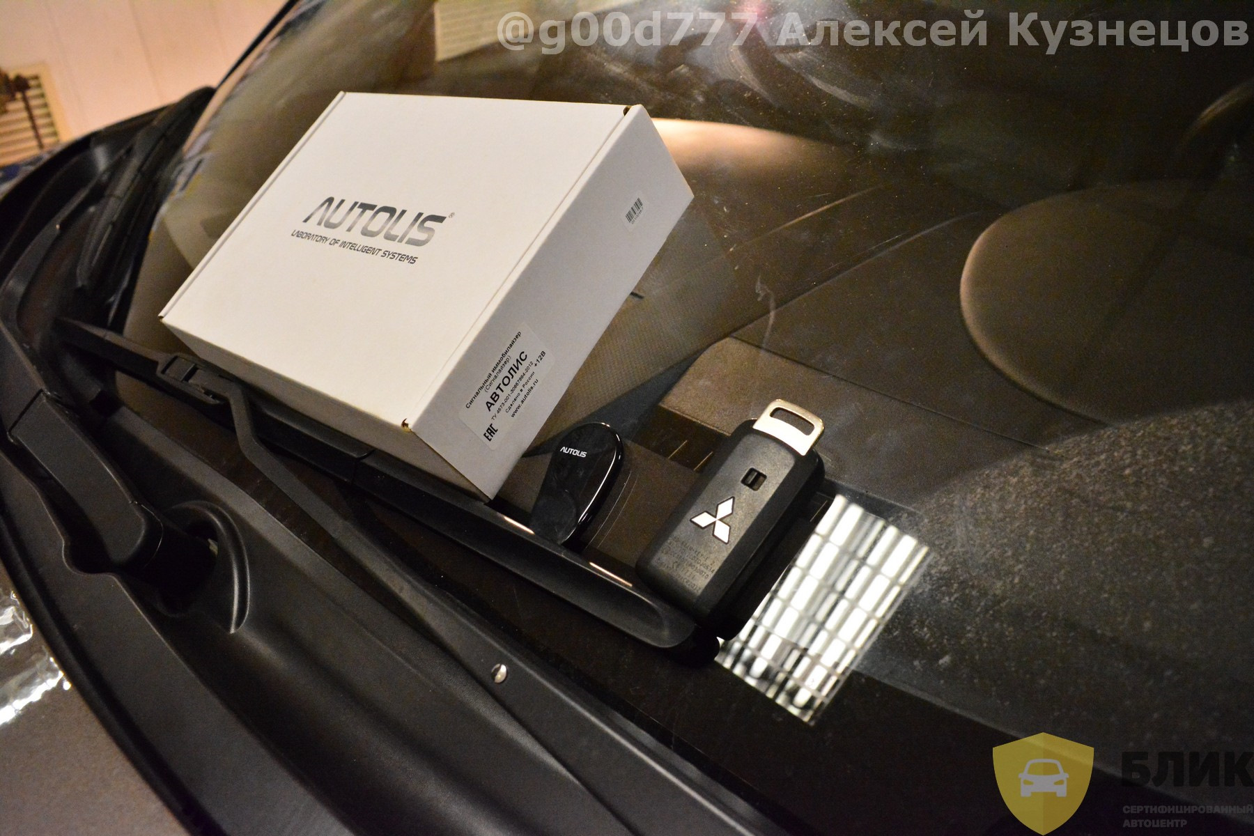

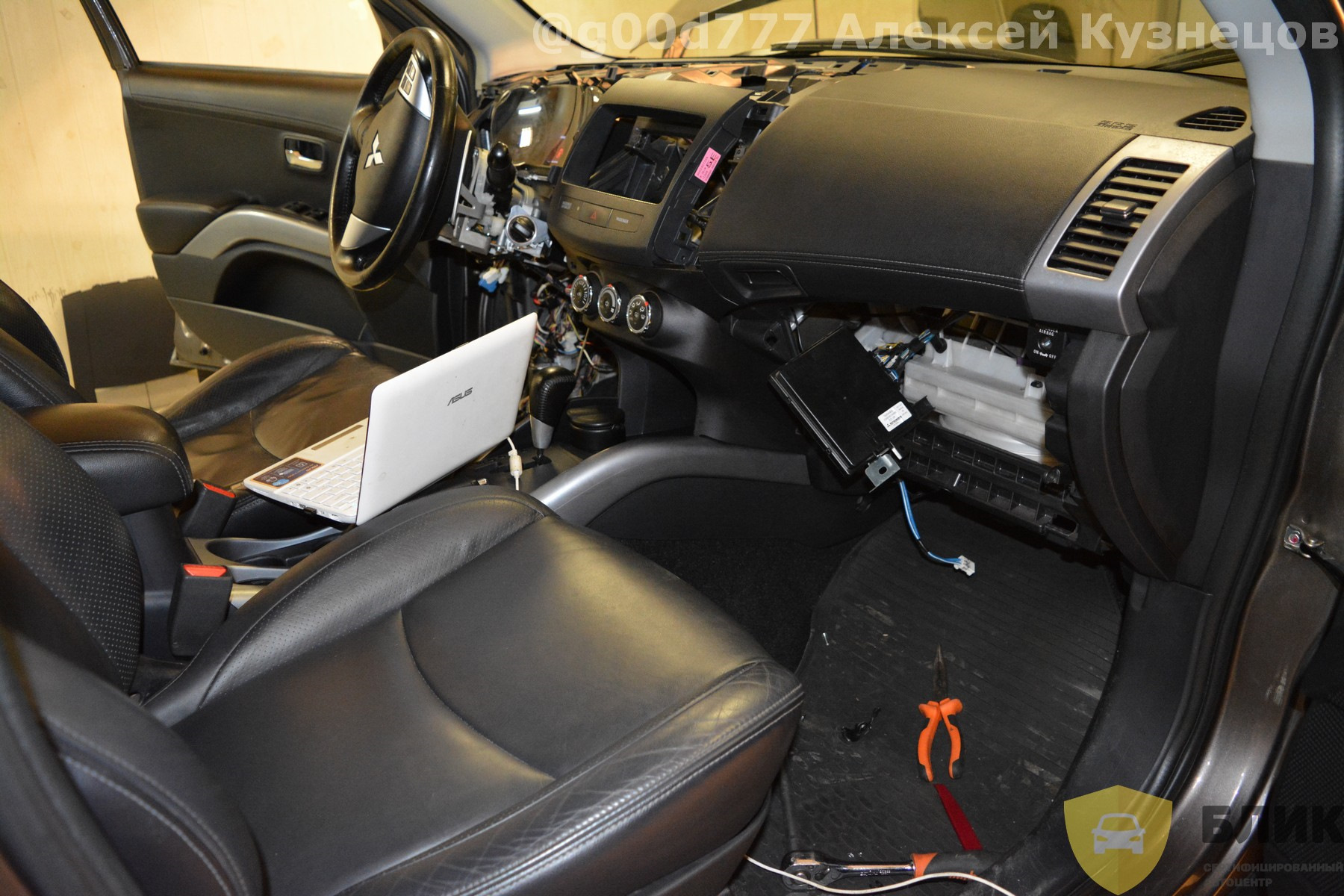

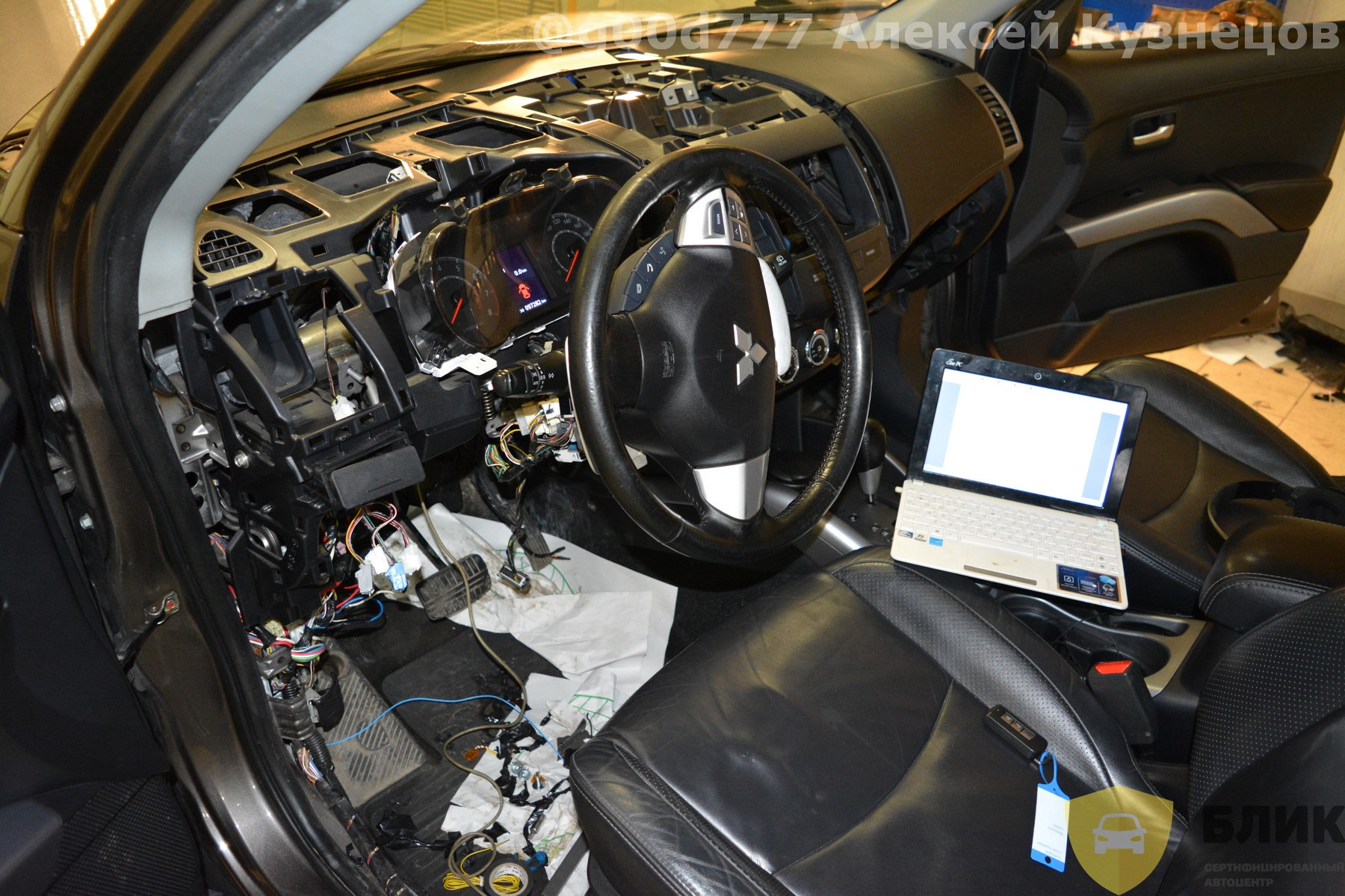

И так на автомобиль Mitsubishi Outlander, был установлен противоугонный комплекс построенный на базе эксклюзивной системы AutoLis.
Что я смог "такого" интересного сделать на этой системе в этом автомобиле.
1) Управление штатным ключом. Ставим и снимаем с охраны штатным ключом.
2) Вторичная авторизация владельца. Важный момент. Непосредственно перед движение необходимо ввести комбинацию с кнопок на руле. Если не ввести то включится тревога и остановится автомобиль.
Важная функция, так как она спасет от быстрого угона и угона с помощью кражи ключей.

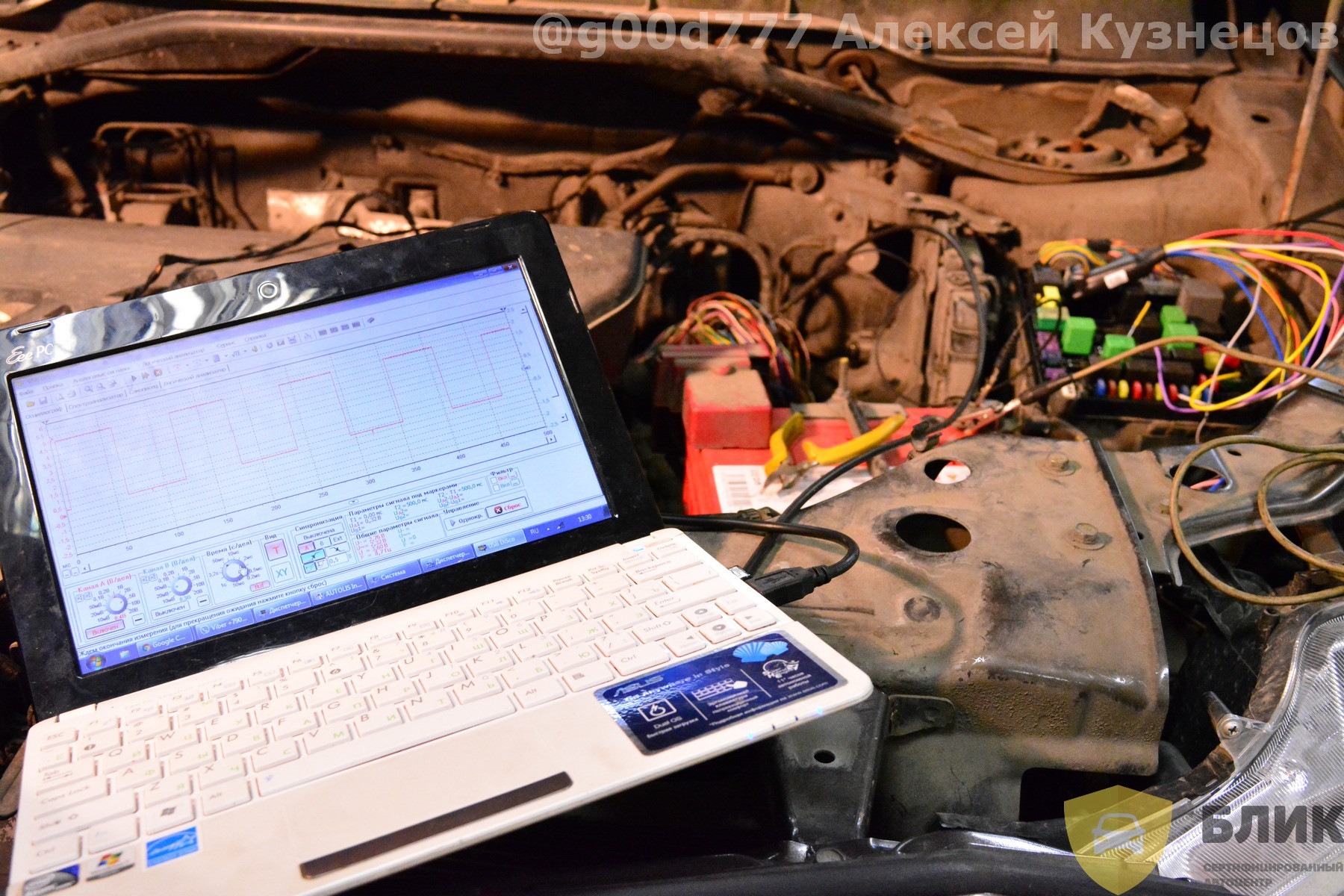

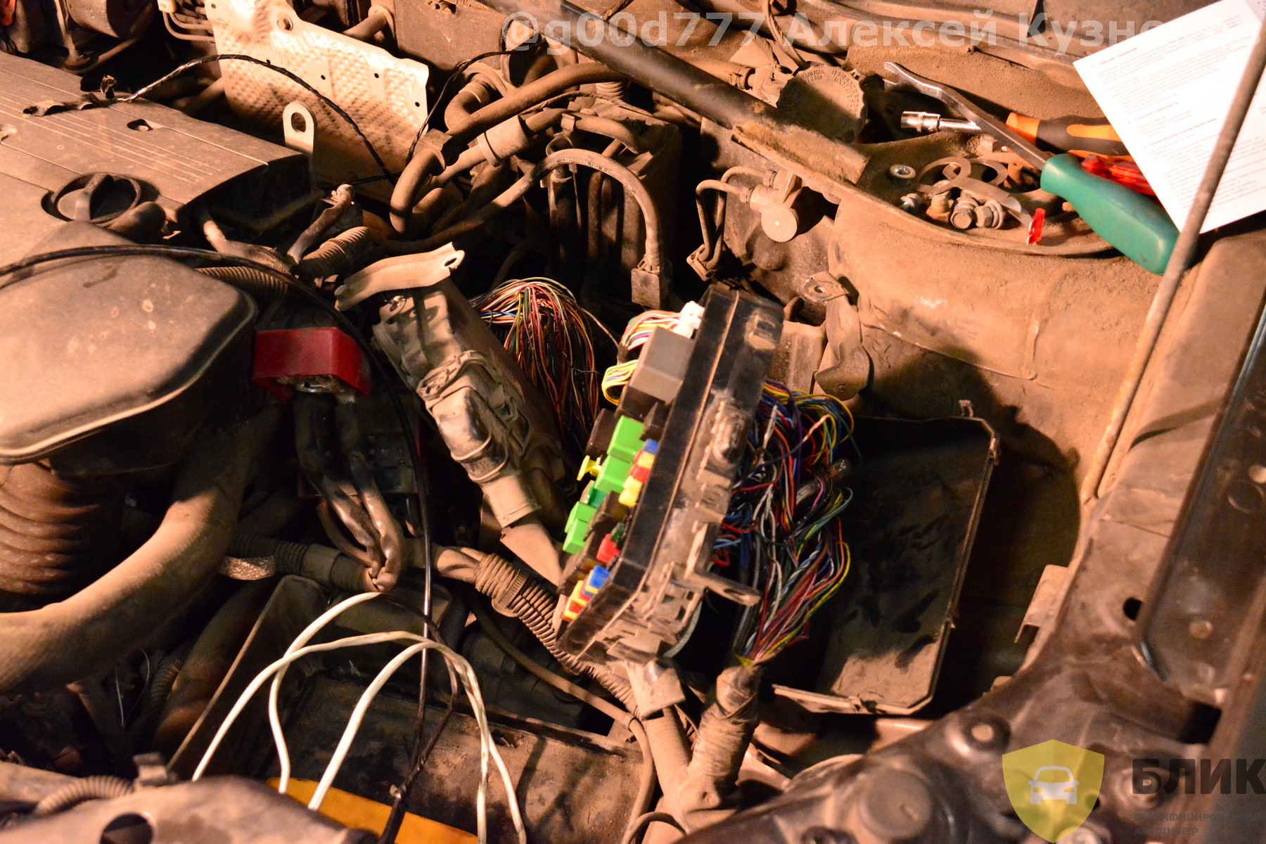

3) БЛОКИРОВКИ двигателя. Разумеется, тоже особо важный элемент и самый интересный.
Кроме того, что все блокировки я тщательно прячу…что понижает риск ДАЖЕ к подготовке к угону в "сомнительных" СТО, так еще и выставляю задержки включения!
Это значит что по внешним факторам будет явно понятно, что примерно заблокировано… Хотя на самом деле все намного сложнее. В итоге поиск таких блокировок сводится к очень долгому времени, нереально долгому.
В добавок, если будут подготавливать где-нибудь авто к угону то отключив подкапотный модуль, вы, как владелец автомобиля, сразу же про это узнаете, как только сядите в авто :))

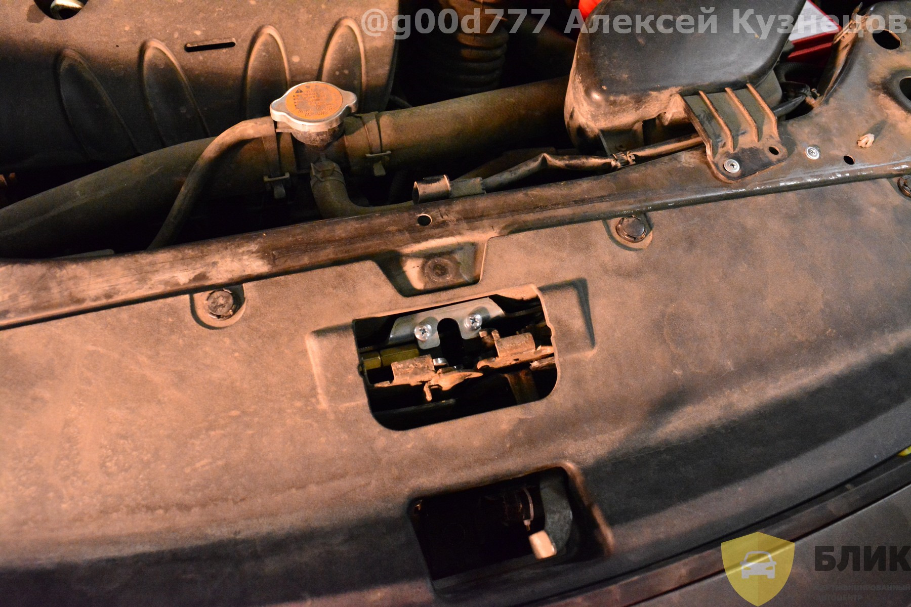

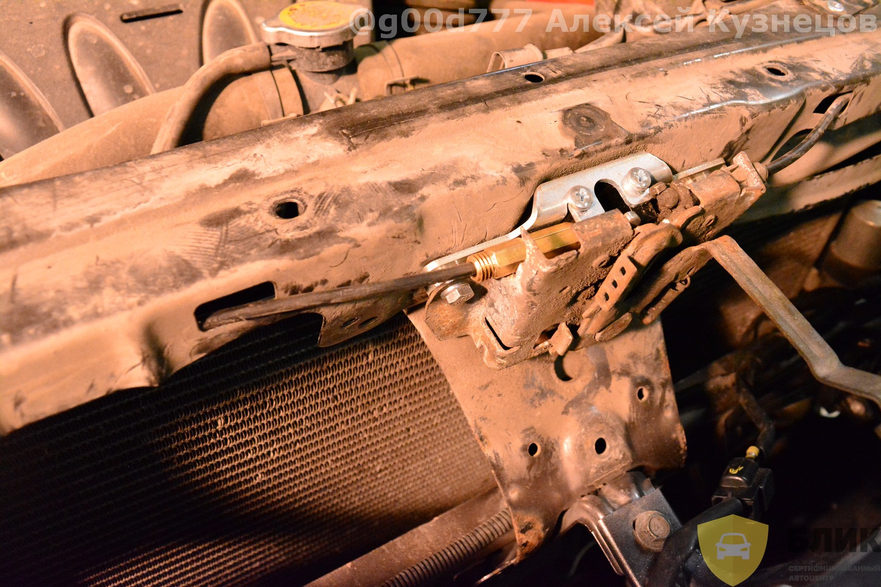

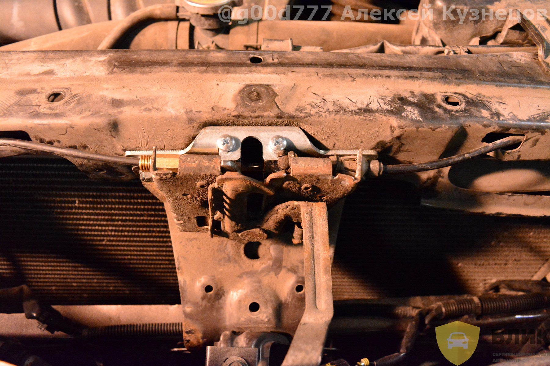

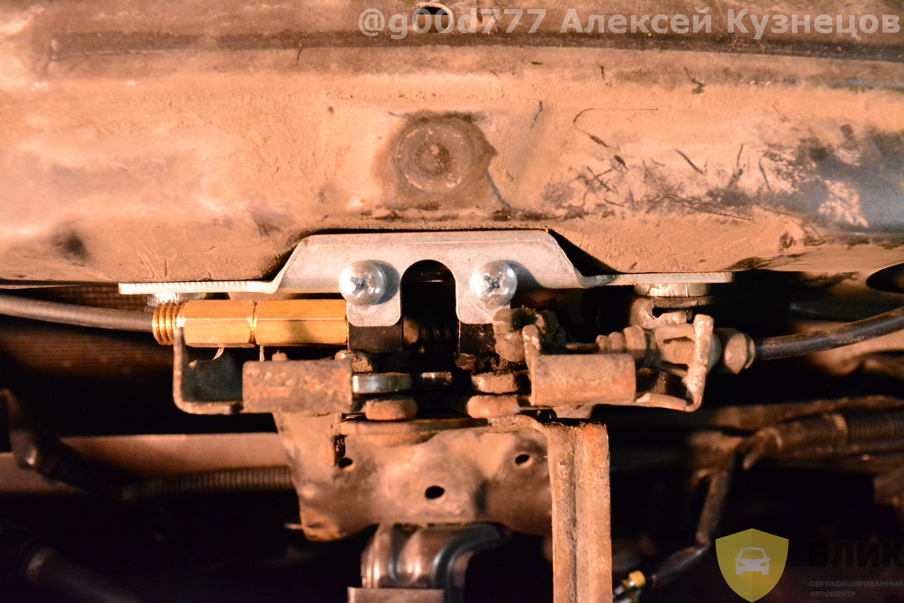

4) Замок капота, запирающий штатную петлю. Чтобы закрыть доступ к подкапотному пространству.
Такой замок не спиливается. А если уж, хулиганы, как то наделали шума и все же смогли пол капота распилить и открыть его то… сюрприз в виде открытого капота в движении уж точно не обрадует )))))
В общем никто не пилит штатные замки и к ним доступ, как правило сложный.

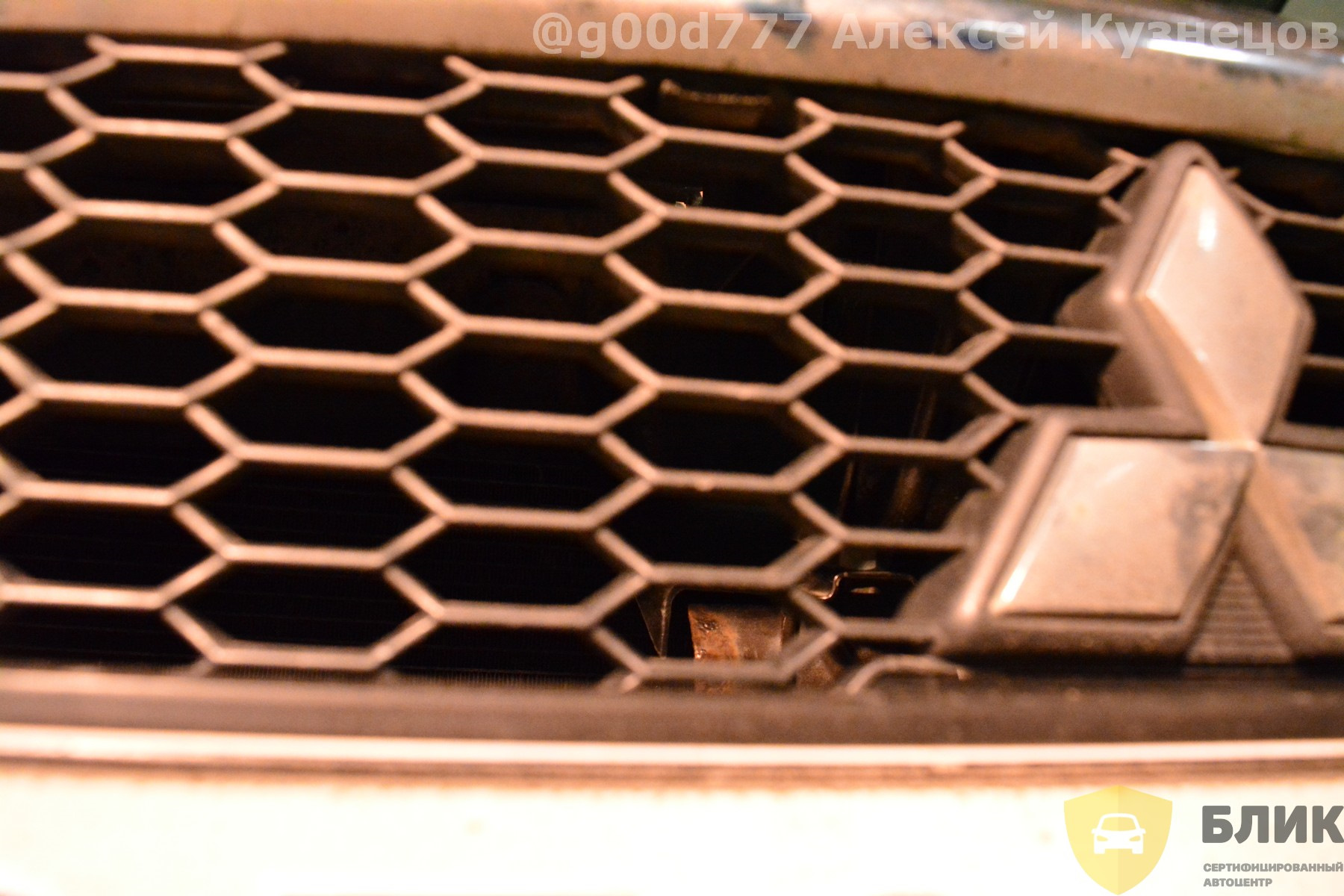

На фото выше замок без защитного кожуха. Когда я установил его, то добраться до замка через решетку стало невозможно.
И кстати сам мотор замка…тоже очень интересно установлен)
5) Блокировка диагностического разъема.
Так как капот закрыть и доступа туда нет, то могут попытаться из салона "заводилкой" обнулить ключи, чтобы можно было спокойно завести.
И тут.ждет всех сюрприз! Долго будут думать почему там не все работает…
6) Все знают что такое "удочка"?
Устройство которое удлиняет сигнал от вашего ключа до автомобиля. Это касается если у вас бесключевой доступ и кнопка Старт/Стоп.
Для того, чтобы не подвергать авто самому элементарному и безопасному способу угона я делаю блокировку штатного радиоканала.
Работает так: Ушли от машины с меткой от лиса…все… штатный ключ не работает. Подошли все заработало.
Тем самым никто и никогда не сможет использовать против этого автомобиля ретранслятор.
