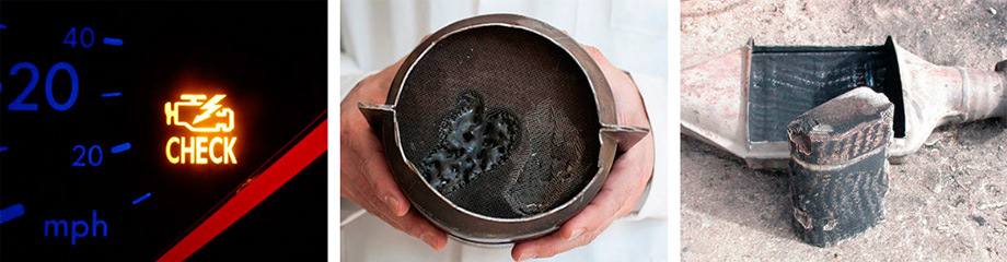

Зачем устанавливают обманку лямбда-зонда
Главная причина — проблемы с катализатором. Он может рассыпаться, оплавиться, забиться либо просто перестать очищать выхлоп от остатков топлива и в этом случае второй лямбда-зонд выдаст ошибку «CHECK» о неэффективной работе катализатора. Последствиями такой ошибки как правило является аварийный режим работы автомобиля, а вместе с ним и увеличение расхода топлива, в некоторых случаях еще и отключение вспомогательных систем и ограничение оборотов двигателя.

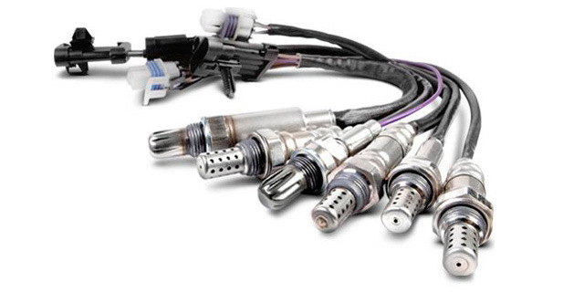

Как работает лямбда-зонда
При экологическом стандарте выхлопа ЕВРО-3/4/5, начиная с 1998 года, каждый автомобиль оснащается минимум двумя (некоторые автомобили, особенно с V-образным двигателем — четырьмя) кислородными датчиками. Первый лямбда-зонд расположен до катализатора, он отслеживает остаток кислорода в выхлопе автомобиля и корректируют подачу топливовоздушной смеси. Второй датчик находится после катализатора, и он считывает показания выхлопных газов, прошедших через него. ЭБУ сравнивает эти показания с первым датчиком и если катализатор забился или его нет совсем — выдает соответствующую ошибку.
Сами же лямбда-зонды представляют из себя гальванический элемент с твердым электролитом в виде керамики из диоксида циркония (ZrO2). Один из электродов омывается горячими выхлопными газами, а второй — воздухом из атмосферы. Важно заметить, что элементы датчика начинают измерение состава отработавших газов после разогрева до 300—400 °C. Только в таких условиях циркониевый электролит приобретает проводимость, а гальваническая ячейка начинает работать. Именно поэтому внутри датчика установлен подогреватель, который на холостых оборотах помогает ему быстрее разогреться до нужно температуры и включиться в работу.

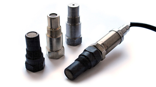

Механические обманки лямбда-зонда

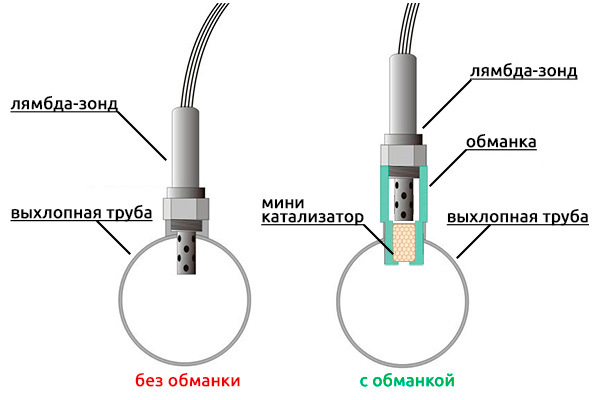

Механическая обманка лямбда-зонда представляет из себя выточенную из стали проставку с запрессованным внутрь каталитическим элементом. Такие обманки подходят на любые автомобили, главное — правильно подбирать их по экологическому классу ЕВРО. По факту же это обычный катализатор, только «очищает» он выхлопные газы непосредственно для датчика, а основной их поток улетает в трубу. Таким образом датчик кислорода получает отработавшие газы с необходимым уровнем CO, CHx и NOx. Так же бывают «пустые» обманки с небольшим отверстием 2-3 мм, но они подходят только на некоторые автомобилей с экологическим классом ЕВРО-3 (иномарки чаще всего до 2003-2004 г.в., отечественные до 2010-2011 г.в.).
Купить обманки лямбда-зонда можно в нашем интернет-магазине O2SS.ru
Установка механической обманки лямбда-зонда занимает не более 10 минут: выкручивается датчик, на его место вкручивается обманка и в обманку обратно вкручивается датчик.

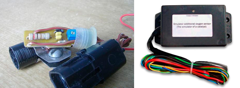

Электронный эмулятор лямбда-зонда
Второй способ обмануть лямбда-зонд — электронная обманка. Это может быть, как полноценный блок с микроконтроллером, который полностью заменяет датчик кислорода, так и схема из конденсатора и резистора припаянная в разрыв контактов родного датчика. Соответственно чем лучше будет такой эмулятор делать свою работу, тем сложнее его микросхема, а значит больше вероятность получить проблемы с электроникой как самого блока, так и совместимости с конкретной машиной.
