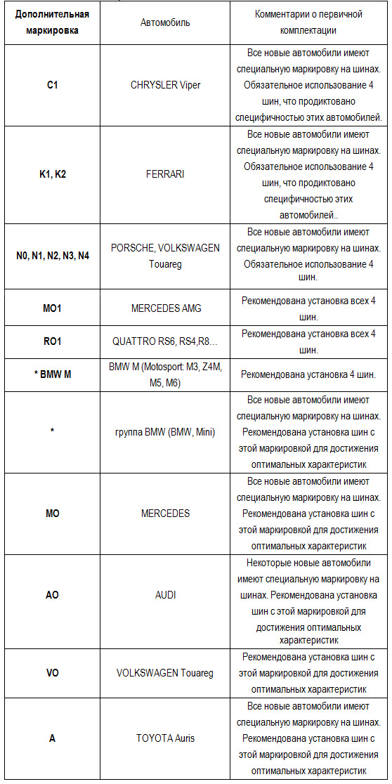

Вдруг кто не знает, или забыл, что означают определенные буквы / символы на автошинах:
Омологация — это результат подбора и рекомендации шин автопроизводителем для конкретного автомобиля, в котором заложен определенный потенциал. Это значит, что шина адаптируется к техническим особенностям автомобиля и обеспечивает максимально возможные характеристики при езде на нем. В настоящее время существует целый ряд производителей, которые наносят на шины свои собственные знаки, свидетельствующие о том, что эти конкретные шины специально разработаны для определенных моделей автомобилей. Как правило, именно такие шины устанавливаются на новые автомобили на конвейере.
Для того, чтобы пройти подобные испытания, шинным компаниям необходимо проделать огромную работу. И зачастую речь идет о создании особенной новой шины, которая будет отличаться от аналогичной шины без автомобильной омологации внутренним строением, резиновой смесью, а иногда и особенным рисунком протектора. Прежде чем попасть на первичную комплектацию любого автомобиля, все шины проходят тестовые испытания, по результатам которых они получают одобрение от автопроизводителя.
Подобные решения нужны для того, чтобы шина была наилучшим образом адаптирована к техническим особенностям конкретного автомобиля и максимально дополняла его характеристики. Наличие маркировки об автомобильной омологации гарантирует владельцам соответствующих автомобилей характеристики высочайшего уровня, позволяя реализовать всю мощь автомобиля на дороге и вынести жесточайшие нагрузки, не опасаясь при этом за безопасность в экстренных ситуациях. Также шины с маркировкой учитывают особенности настройки подвески автомобиля и поэтому помогут улучшить показатели пробега в отличие от простых шин, выполненных для стандартных настроек.
Стоит особо отметить, что в некоторых случаях омологированные шины должны устанавливаться исключительно на соответствующие автомобили. Установка таких шин на автомобили других моделей приводит к повышенному либо неправильному износу, появлению шума, снижению комфорта

Внимание! Согласно рекомендациям Мишлен, омологированные шины для автомобилей Ferrari не рекомендуется устанавливать на другие автомобили. Шины с омологациями для спортивных версий автомобилей Mercedes (маркировка MO1) и автомобилей Porsche (маркировки N0, N1 и т.д.) могут устанавливаться на другие автомобили при условии установки всех четырех шин, а также при соответствии этих шин размерам, рекомендованным автопроизводителем.
