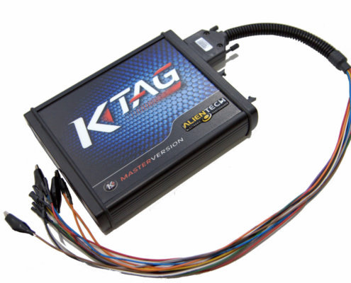

Вмешательство в заводскую программу – это делается на специальном оборудовании! Считывается заводская программа, с помощью других программ обрабатывается, виртуально обкатывается на стендах, все проверяется, запаковывается и обратно записывается в ваш автомобиль.
Блок повышения мощности – эти блоки уже готовы к использованию, продают их непосредственно под марку автомобиля с конкретным двигателем. Подключается блок непосредственно к OBDII разъему и некоторым датчикам на двигателе и все, готово! Можно ехать!
Преимущества и недостатки.
В первом варианте преимущества – более точная подгонка всех графиков, все же ваша родная программа переделывается, заостряется внимание на мелочах. Не очень дорогое удовольствие по сравнению с уже готовыми блоками. Недостатки – очень много не квалифицированных программ, которыми можно легко «уложить» блок управления двигателем! По этому, строго рекомендую пользоваться только проверенными тюнинг ателье! Будьте внимательны, не доверяйте свои автомобили абы кому! Есть автомобили, которые приходится «считывать» и «заливать» прошивку со вскрытием блока. Отсюда могу возникнуть проблемы с гарантией, а неумелые руки могут легко сломать плату блока! Возвращаясь к выше написанному — не доверяйте свои автомобили абы кому! Собственно и все.
