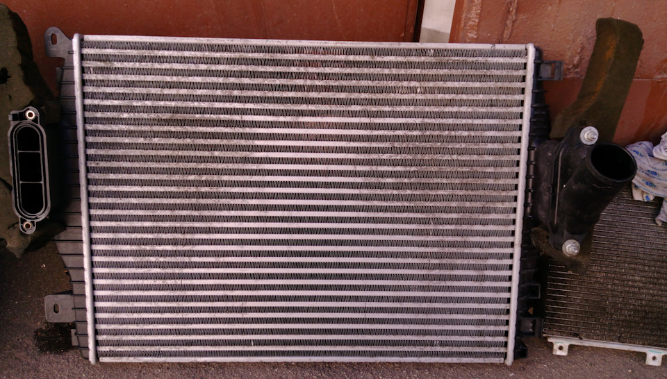

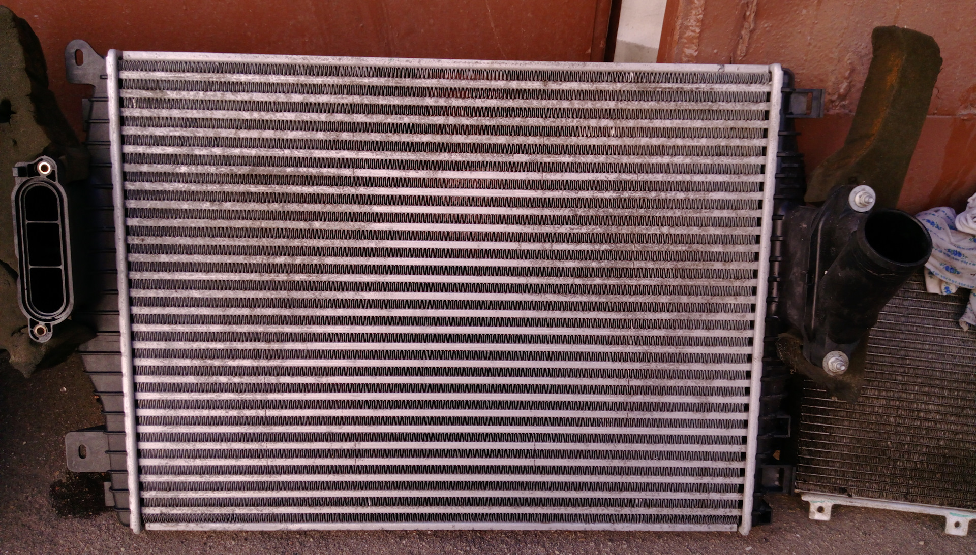

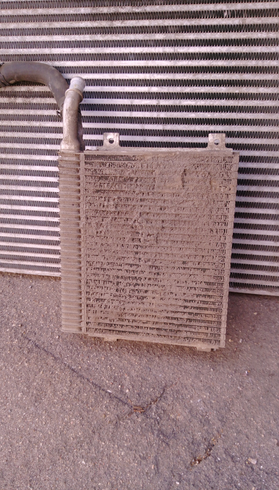

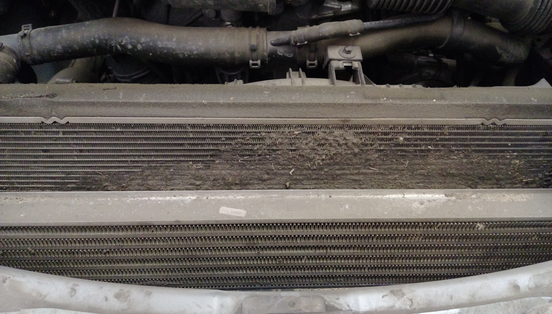

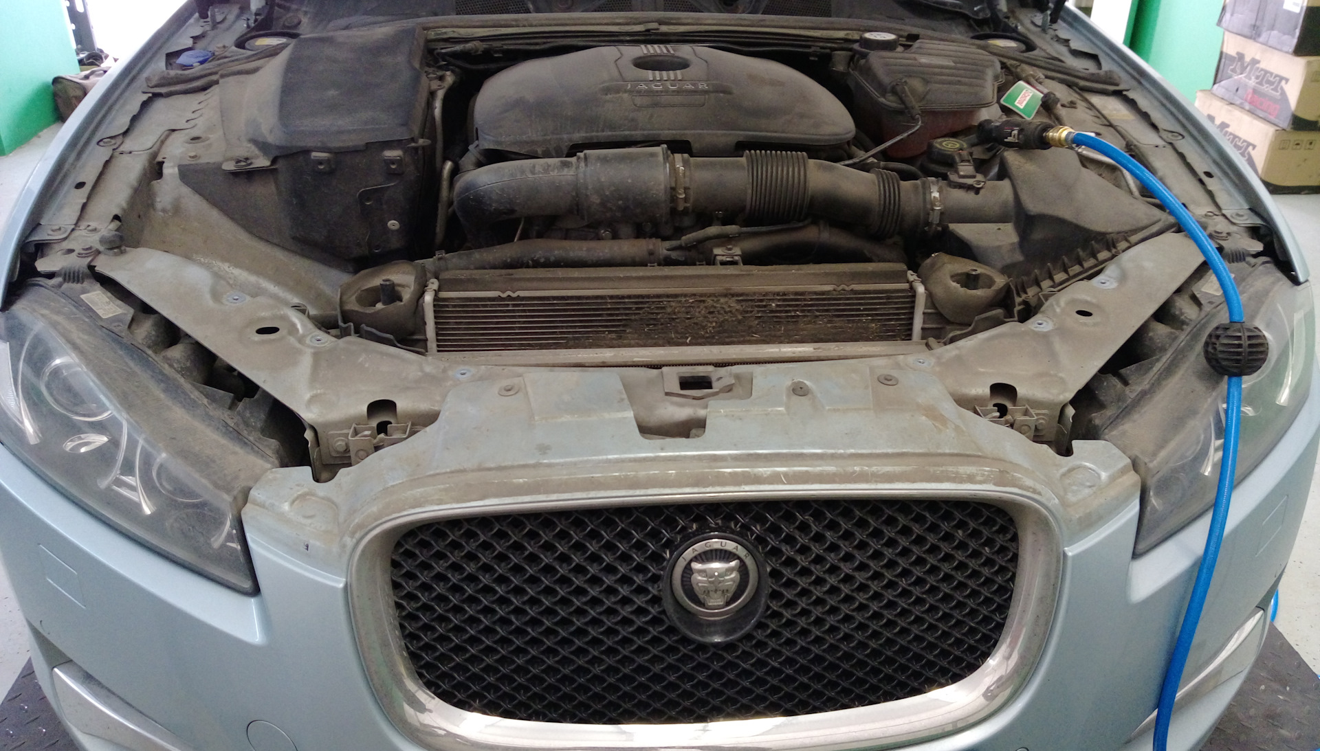

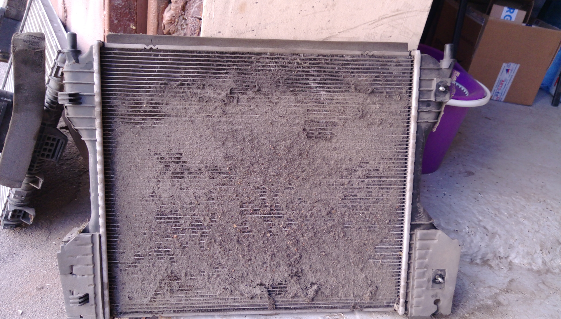

Самой большой частью системы охлаждения является радиатор. Радиатор предназначен для охлаждения жидкости, которая отводит тепло от деталей двигателя. Сердцевина радиатора, в которой происходит охлаждение жидкости, состоит из медных, латунных или алюминиевых трубок, на которых предусмотрены охлаждающие ребра, изготовленные из латуни или стали. И вот с этими рёбрами, похожих на соты, происходят основные "проблемы" — в силу их малого размера и большого объёма воздуха, "прокачиваемого" через радиатор вентилятором и набегающим потоком воздуха, они забиваются грязью, пухом и пылью и через относительно небольшой пробег имеют вот такой вид:
Ситуация усугубляется тем, что радиаторы собраны "в пакет" и между радиаторами пух собирается в "войлок".

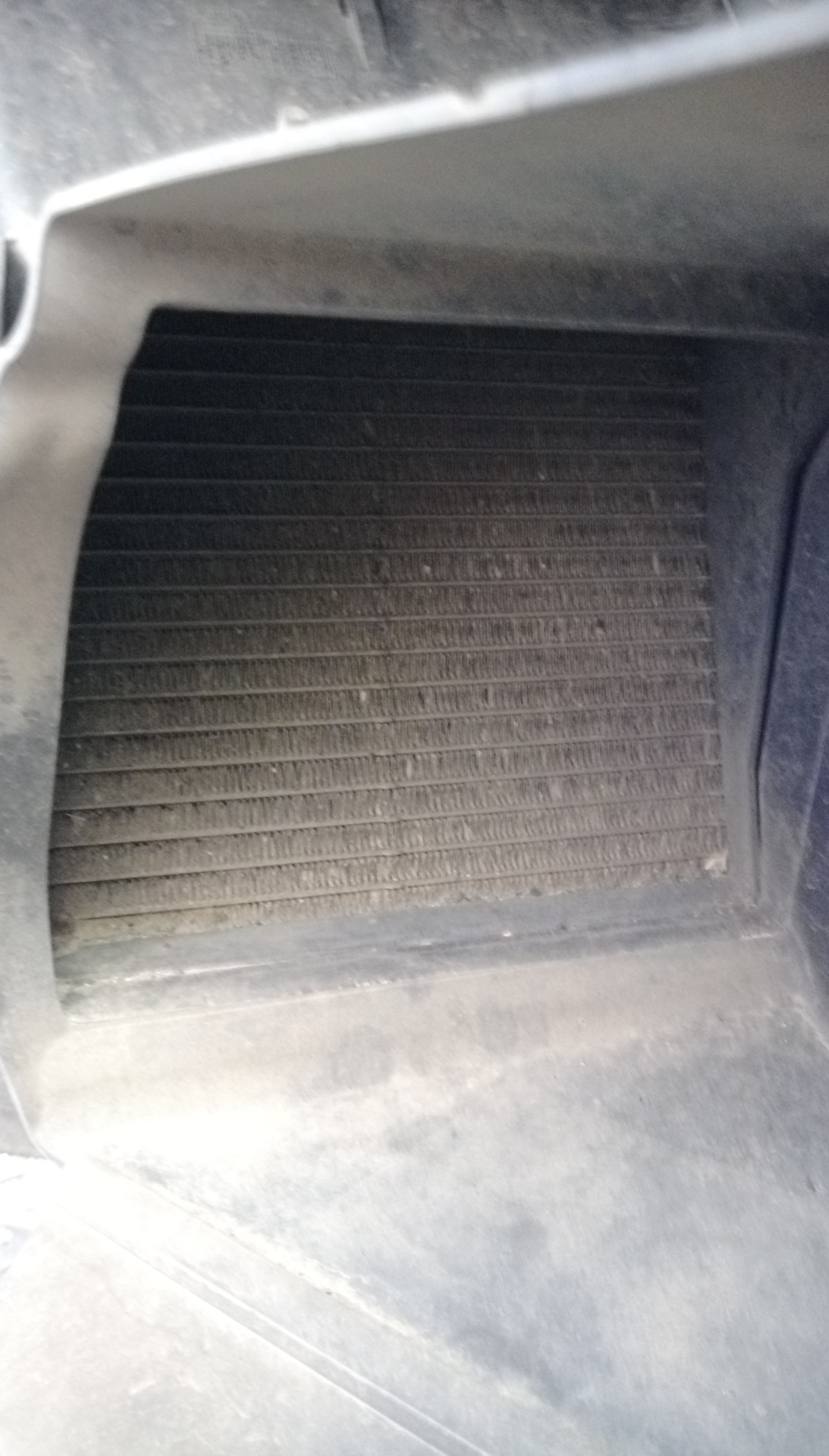

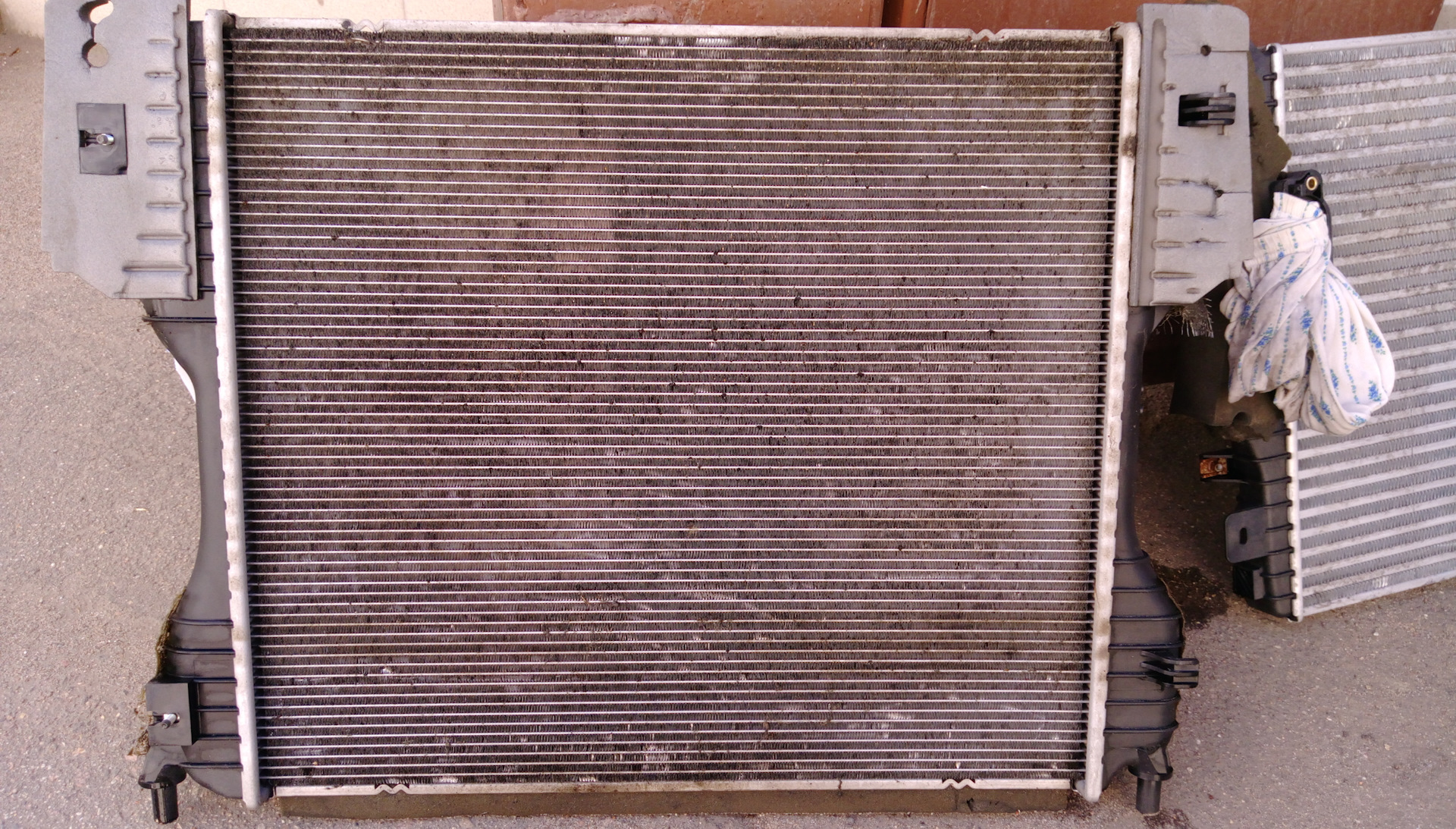

Для устранения этого "эффекта" приходится снимать радиатор охлаждения двигателя и мыть его. На указанном на фото автомобиле Jaguar XF, оснащённом 4-х цилиндровым бензиновым двигателем с турбонаддувом, так же установлен радиатор охлаждения наддувочного воздуха и дополнительный радиатор охлаждения ДВС в правой части переднего бампера. Их так же демонтировали и мыли. Радиатор кондиционера не демонтируется, продувается воздухом на автомобиле, т.к. он установлен самым первым в пакете, размер его сот крупнее и он так сильно не забивается.
Рекомендации — мыть радиаторы каждый год перед наступлением "тёплого" сезона. В противном случае к пробегу 40000-60000 радиаторы на автомобилях Ягуар будут иметь такой вид. На а/м Ленд Ровер такая картина будет чуть позже.
При сильно загрязнённом радиаторе сначала будет постоянно работать вентилятор охлаждения двигателя, затем резко снизится эффективность работы кондиционера и "конечная" стадия — перегрев двигателя вплоть до того, что он может заглохнуть с самыми "печальными" последствиями.
