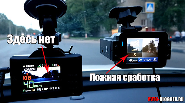

Наверное, многие замечают на старых устройствах, что он где-то пищит не понятно от чего. Вроде бы и камер нету, и радаров нету, и вообще ничего! А он заливается как «соловей» и затем внезапно умолкает, лично у меня такая ситуация вызывает мягко сказать «дискомфорт», ты просто судорожно начинаешь искать знаки, какая здесь должна быть скорость, не пропустил ли ты знак «20» или «40», ведь едешь 60 км/ч или чуть больше. А причиной такой «сработки» оказывается всего лишь дорогой автомобиль с системой адаптивного «круиз-контроля» который промчался рядом и как только он от вас удалился все умолкло, а ты такой сидишь и «чешешь репу» и не поймешь, что это такое было.
Почему происходит ложное срабатывание?
Очень просто — обычные радар-детекторы или КОМБО гаджеты «заточены» на улавливание определенного радиосигнала, и не важно от кого он будет исходить — радар ГИБДД, двери магазина, промышленных датчиков, «круизов» машин. ОН ОДИНАКОВО будет вам сигнализировать опасность, да еще и полную антенну показывать (мол вот — радар рядом). Многие просят меня указать причины ложных срабатываний, тогда по списку:
— Системы измерения плотности автомобильного трафика (датчики трафика) и загруженности перекрестков (для корректировки работы светофоров)
— Датчики адаптивного «круиз-контроля»
— Датчики контроля слепых зон и контроля сближения и скорости автомобилей
— Системы автоматической парковки
— Промышленные устройства (применяются на кранах, строительной техники, на ЖД, и сельскохозяйственных машинах)
— Автоматические двери магазинов, супермаркетов и т.д.
— Охранные сигнализации
Вообще радиоизлучений очень много и обычно они все работают по одному принципу и САМОЕ важное в одних частотах. Поэтому обычные радар-детекторы, не способны отличить их от систем слежения ГИБДД, вот вам и ложные срабатывания.

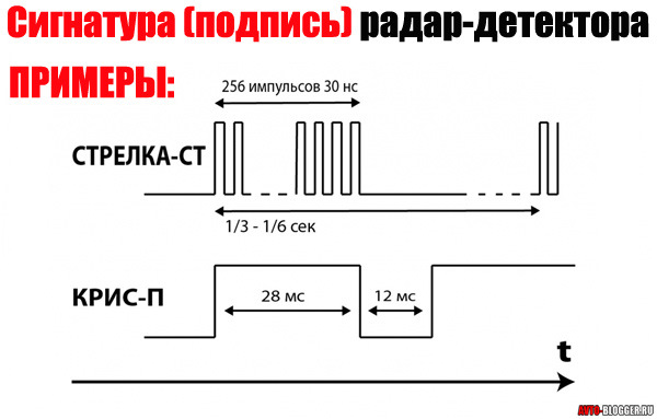

Технология отслеживания сигнатур
Собственно эта технология позволяет отличить «зерна от плевел», то есть «сигнатурный» гаджет позволяет во всем этом «радиошуме» выявить именно нужное излучение и реагировать на него.
В прошивку устройства вкладывается такая информация как:
— Длительность импульса
— Паузы между импульсами
— Период повторения
Все это можно назвать «подписью радара», а по-английски «Signature» от сюда и называние таких девайсов – «Сигнатурные».
Если совсем упростить, в прошивку заложен специальный «рисунок» сигнатуры, на которые радар-детектор реагирует. А другие от «ложных систем» в его памяти нет и он их просто отсеивает, например от «круизов», «сенсорных дверей» и прочего, за счет чего количество «ложных срабатываний» уменьшается в разы (а с развитием технологий думаю вообще пропадут).
Сейчас разработчики идут двумя пути:
— Замеряют излучения от полицейских систем. Это даст возможность точного их определения
— Запоминают излучения от устройств, которые не являются полицейскими системами, а скажем это «двери», «круизы» и т.д.
Таким образом, точность повышается в разы, а «ложные сигналы» практически уходят. Потенциал таких гаджетов намного больше, чем у обычных устройств. Как я думаю рано или поздно все производителю уйдут в это направление.
