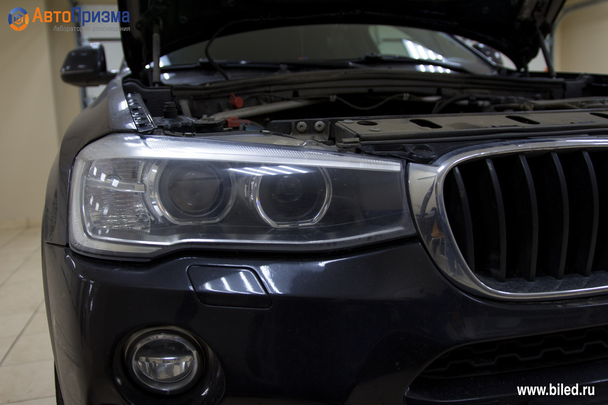

На прошлой неделе к нам было много таких обращений. Во всех случаях фары потели, но причины тому были абсолютно разные. Первым автомобилем был BMW X4.

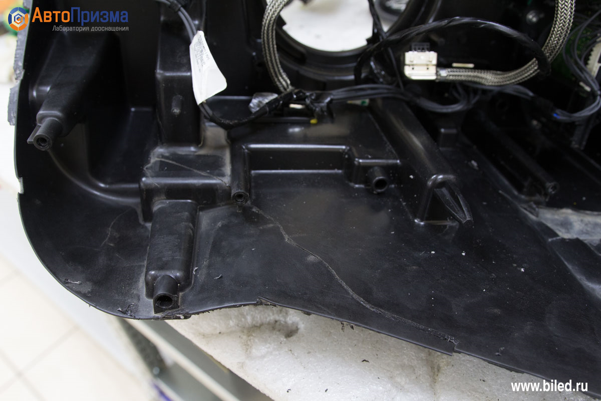

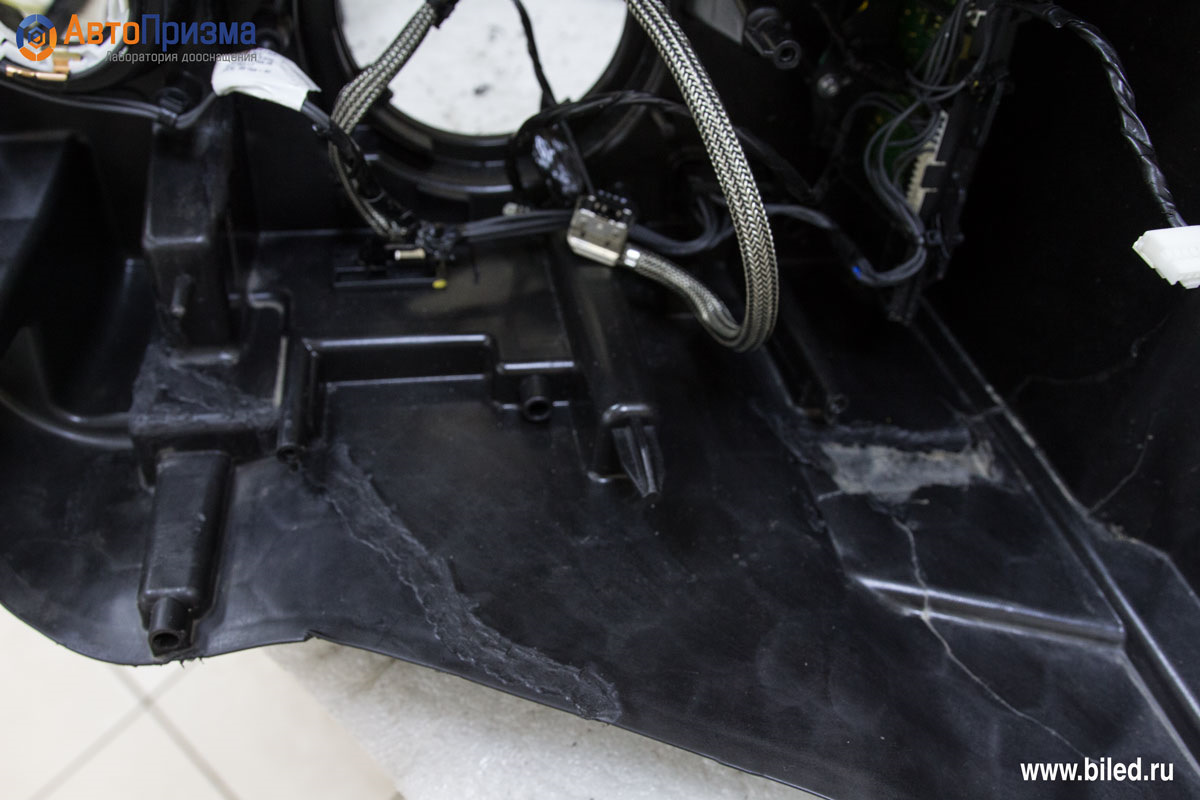

Фара здесь потела в следствии некачественного ремонта. Корпус фары был по кругу в трещинах и на сервисе не стали разбирать фару полностью, а пропаяли лишь снаружи и залили герметиком.
Причём пропустив некоторые повреждения. Мы разобрали фару пропаяли всё как следует изнутри, повторно пропаяли корпус снаружи.
Положили новый герметик. Владелец сэкономил приличную сумму, т.к. новая фара стоит порядка 90 тыс. руб. а те что предлагаются на разборках 20 — 40 тыс. руб в таком же состоянии что их надо так же ремонтировать.

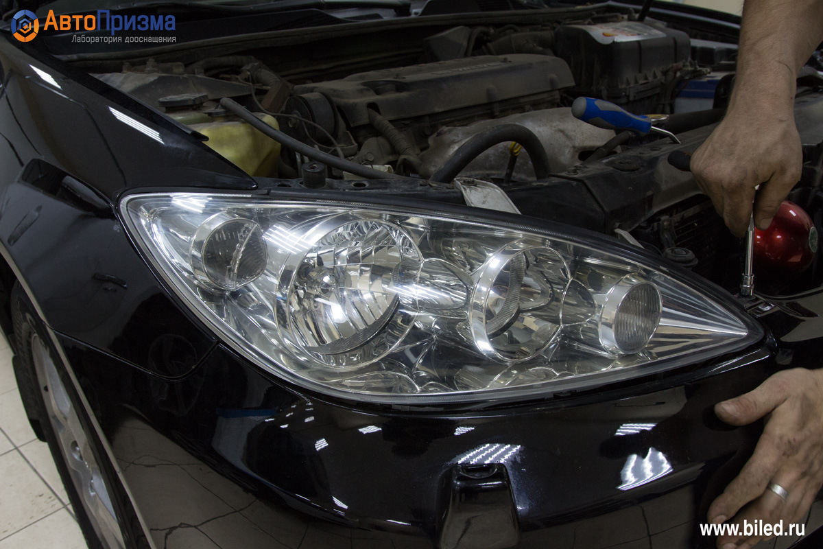

Далее с запотеванием фар к нам обратился владелец Toyota Camry. Тут случай был интереснее, в детейлинг центре делали полировку фары изнутри и снаружи. Ребята разобрали фары а собрали с применением силиконового герметика. Естественно с к терморазборному он не прилипает, в результате чего фары и потели.
Мы удалили силиконовый герметик, нанесли новый терморазборный.
Кстати фары были заклеены в плёнку. В печи плёнке ничего не стало.

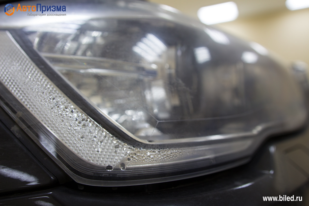

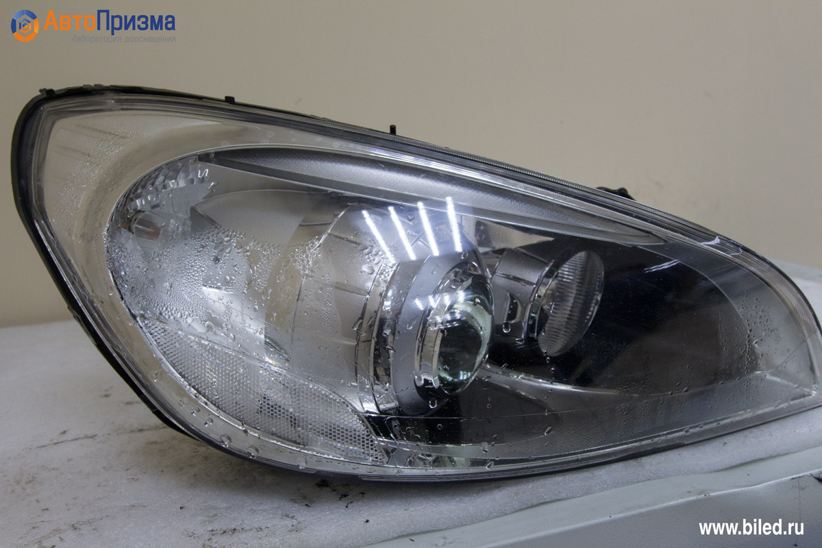

И третьим автомобилем был Volvo. Здесь не было ни механических повреждений, ни какого то ремонта. Герметик в фаре нетерморазборный, при помощи химии мы вскрыли фару. Обычно нетерморазборный герметик приходится долго удалять, он очень хорошо прилипает к пластику. Но не в этом случае. Здесь герметик был рассыпчатый, видимо рассохся, поэтому фара и потела.
Мы всё аккуратно протёрли и собрали фару обратно.
