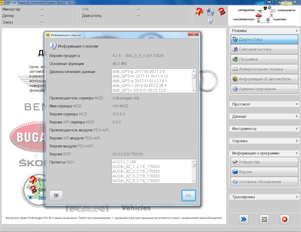

список изменений в ODIS Service 4.2.3
! ODIS Service 4.* и ODIS Engineering 7.* работают с адаптером VAS5054a только на Windows 7. На Windows 10 используйте VAS 6154 или PassThru совместимый адаптер !
ODIS Service 4.2.3

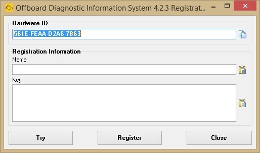

3. Запускаем установку ODIS-S 4.2.3 по умолчанию, указываем лицензию из папки "02.Patch"

и вводим имя и ключ (приобретённый у меня SiDv или на тематических форумах) в соответствии с HWID

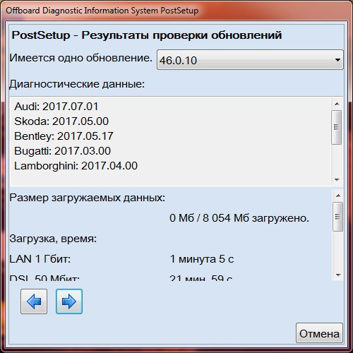

5. Когда запросит обновление указываем на папку "03.PostSetup_46.0.10"

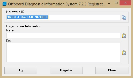

1) OffboardDiagSetup-Engineering, при установке указываем license.dat из папки License
2) из папки "02.Patch License" копируем с замененой файл offboarddiaglauncher в папку с программой и запускаем

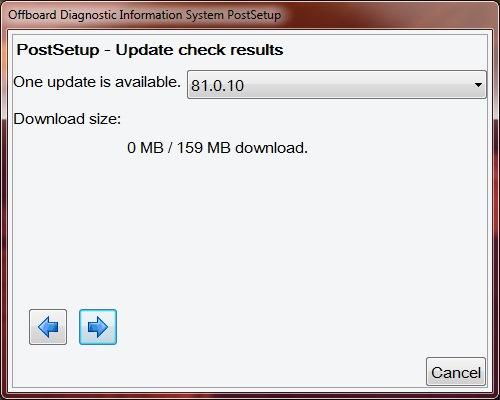

3) при запуске ODIS E указываем папку "03.PostSetup"и устанавливаем PostSetup

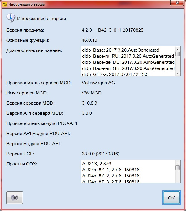

17.11.2017 обновил постсетап и проекты Engineering 81.0.250 и Service 46.0.50 (обновления предоставил koliamihaylow)
09.10.2017 обновил постсетап и проекты для инженерки, теперь 81.0.220
10.10.2017 обновил постсетап для сервиса, теперь 46.0.50
PS за обновлённый PostSetup благодарить koliamihaylow

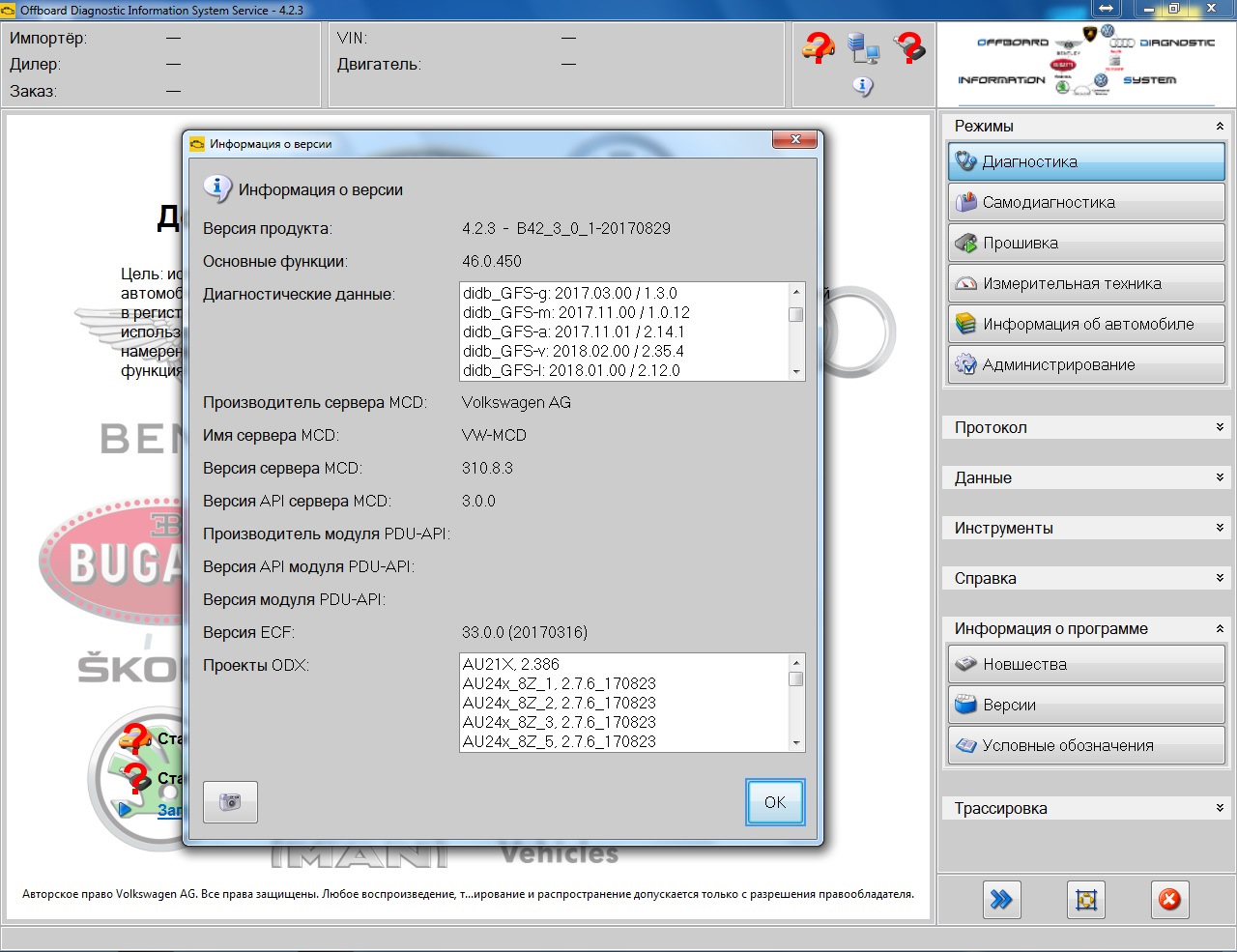

Вышел новый Update на ODIS-Service 4.2.3 PostSetup 46.0.450.

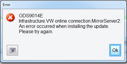

У кого возникает ошибка ODS9014E — видимо она возникает в тех случаях, когда не выбран немецкий язык.
Я выбирал комбинации без немецкого — ловил ошибку, выбрал немецкий+русский — все встало без проблем.
В чем может быть проблема?
места на диске хватает?
В postsetup ODIS Engineering я выбирал все языки, иначе не устанавливалось
я выбирал только ру и ин, сейчас когда выбираю все пишет что мало места
Даже если вначале установки пишет, что места хватает, то по факту его может не хватить, я так раз пять пытался установить, пока не начал следить за свободным местом на диске в процессе установки.
Пришлось ставить на отдельный диск
сейчас выбрал де и ру пошло ставится

После установки подкидываю лайнчер, запускаю его-ругается на файл лицензии…
Указывал файл лицензии, в ручную его туда копировал-все равно ругается на него.
Даже не высвечивает окошко с HWID
если не запрашивает повторно ключ, значит ключ подошёл
по поводу того что инженерка ругается на лицензии, — проблема в кривом лаунчере
1) попробовать удалить в переменных окружения все где встречается GDI
2) попробовать добавить лаунчер одиса в исключения DEP, или вообще выключить DEP
3) попробовать запуск с правами администратора, без прав администратора, в режиме совместимости с Win7 и т.п.
акие варианты я обычно пробую, в 80% случаев помогает
как решить проблему у оставшихся 20% не знаю, только ставить старую версию инженерки 6.6.1 (с ней этих проблем нет)
с сервисом с моим лаунчером подобных проблем нету
Спасибо за ответ, вопрос решён . Спасибо koliamihaylow 😉

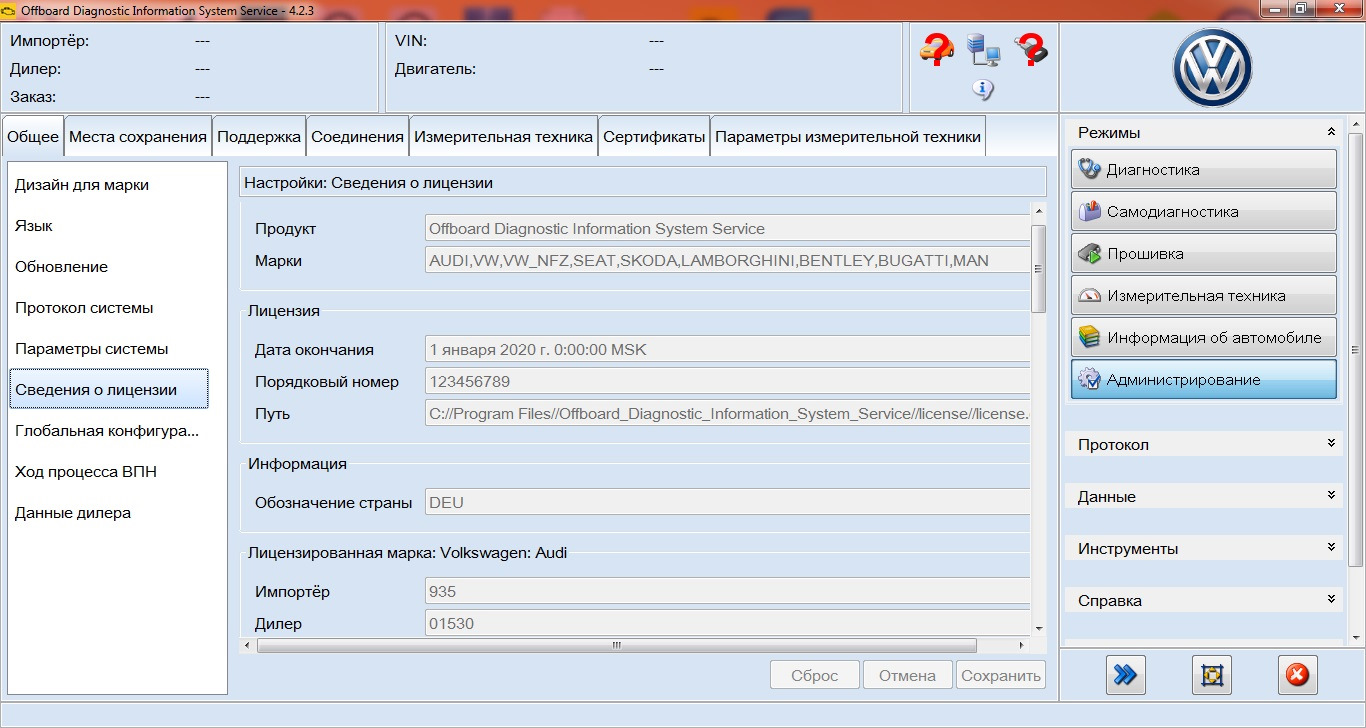

Какой срок годности ключа ?
всё на скриншотах видно
сервис — стоит 2020, но фактически не ограничен, т.к. можно править файл лицензии
инженер — июнь 2018

При использовании вашего лекарства на cartechnology.co.uk пишут что ID не верный. Вы можете у себя проверить?
потому что тут другой лаунчер, возьмите тот ч
то на картехнолоджи, если вы там ключ берёте
у меня с ним не запускается
Отсюда качал ? mega.nz/#!kAoFlDTJ!gk-dMj…DgnH-LpjMDYTGkffj_YMjjRwo
да
Сегодня поставил на Win 10 всё пошло, запускал от имени Администратора, лицензию тоже ихнюю нужно записать в папку license
Я так и делал. но у меня не пошло
Вот здесь cartechnology.co.uk/forumdisplay.php?fid=55 раздают коды активации за спасибо и репутацию, нет у вас совести!
об этом написано в начале поста, если что…
Прошу меня извинить, не заметил.
