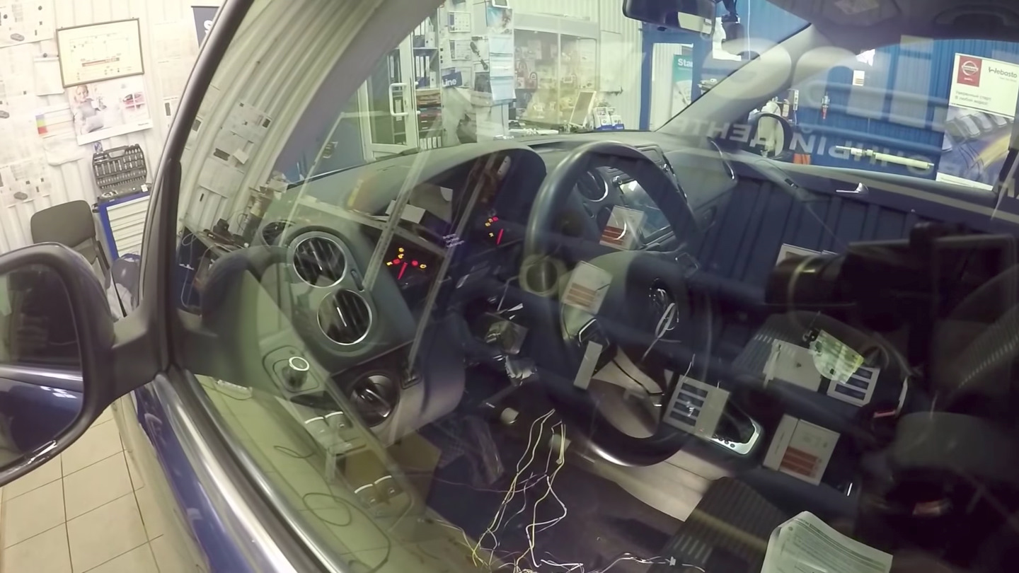

Звездой этого выпуска будет дизельный Volkswagen Tiguan 2010 года выпуска. Из оборудования мы использовали:
Обходчик Fortin EVO-ALL;
Модуль TB-VW (переходник от обходчика к цифровой шине);
Секретный GSM-модуль.
На автомобиле стоит штатная сигнализация, поэтому здесь не будет никаких дополнительных брелков, меток, Slave'ов и тому подобного. Всё выходит несколько проще и понятнее.

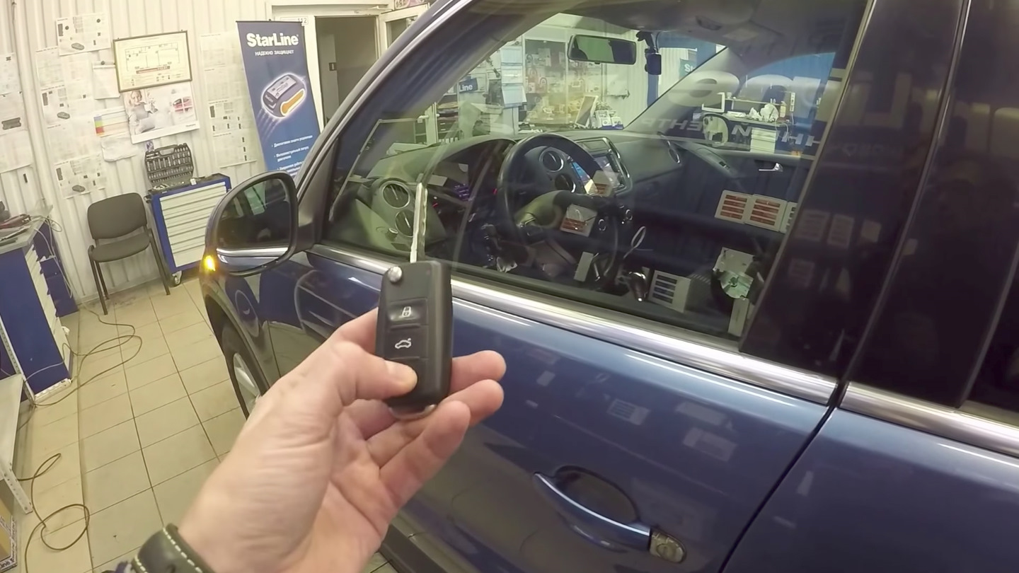

Чтобы активировать автозапуск, необходимо трижды нажать на кнопку закрытия центрального замка. Первое нажатие поставит автомобиль в охрану, если он ещё в ней не стоит. Второе и третье нажатия активируют сам автозапуск.
Дизельным двигателям рекомендуется активировать автозапуск на более долгий срок — мы настроили его на полчаса прогрева. К счастью, совсем не обязательно ждать целых полчаса — достаточно снять автомобиль с охраны, и можно ехать!
Для того, чтобы попасть в автомобиль, просто нажимаем кнопку открытия ЦЗ один раз. Режим охраны отключается, автозапуск при этом не прерывается. В то же время, если открыть автомобиль штатным ключом вопреки режиму охраны, автозапуск прервётся — так безопаснее.
Важная ремарка — после снятия с охраны можно сразу же поехать, автозапуск не прервётся. Благодаря этому Вам не придётся каждый раз вручную заводить двигатель после отключения автозапуска. Кажется, что это мелочь, но ведь именно из них и складывается ощущение комфорта и уюта, не так ли?
С помощью GSM-модуля мы можем производить автозапуск отовсюду, где есть сотовое покрытие. Так мы не ограничены дальностью работы штатного брелка. Благодаря GSM-модулю автозапуск сработает, например, из аэропорта на автостоянку.
Для автозапуска с телефона звоним на номер SIM-карты, вставленной в GSM-модуль, и нажимаем 1 на клавиатуре. Автомобиль исправно запускается, всё работает.
Для отключение автозапуска достаточно ещё раз набрать единицу — всё очень удобно. Кроме того, при использовании GSM-модуля Вы будете получать мгновенные оповещения об изменении состояния автомобиля на телефон.
