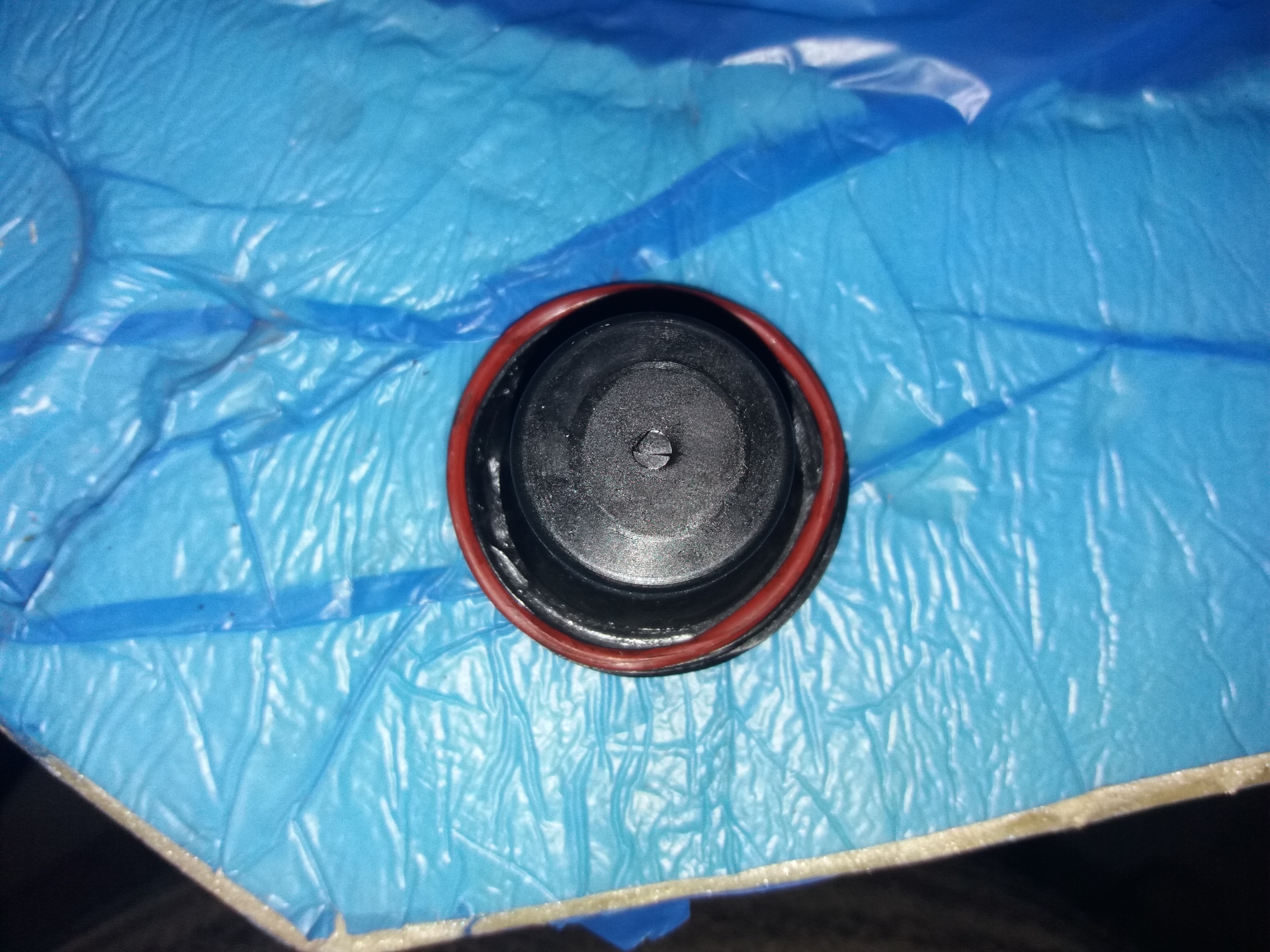

Сняли ресивер, проверили вакуумметром — герметичен.

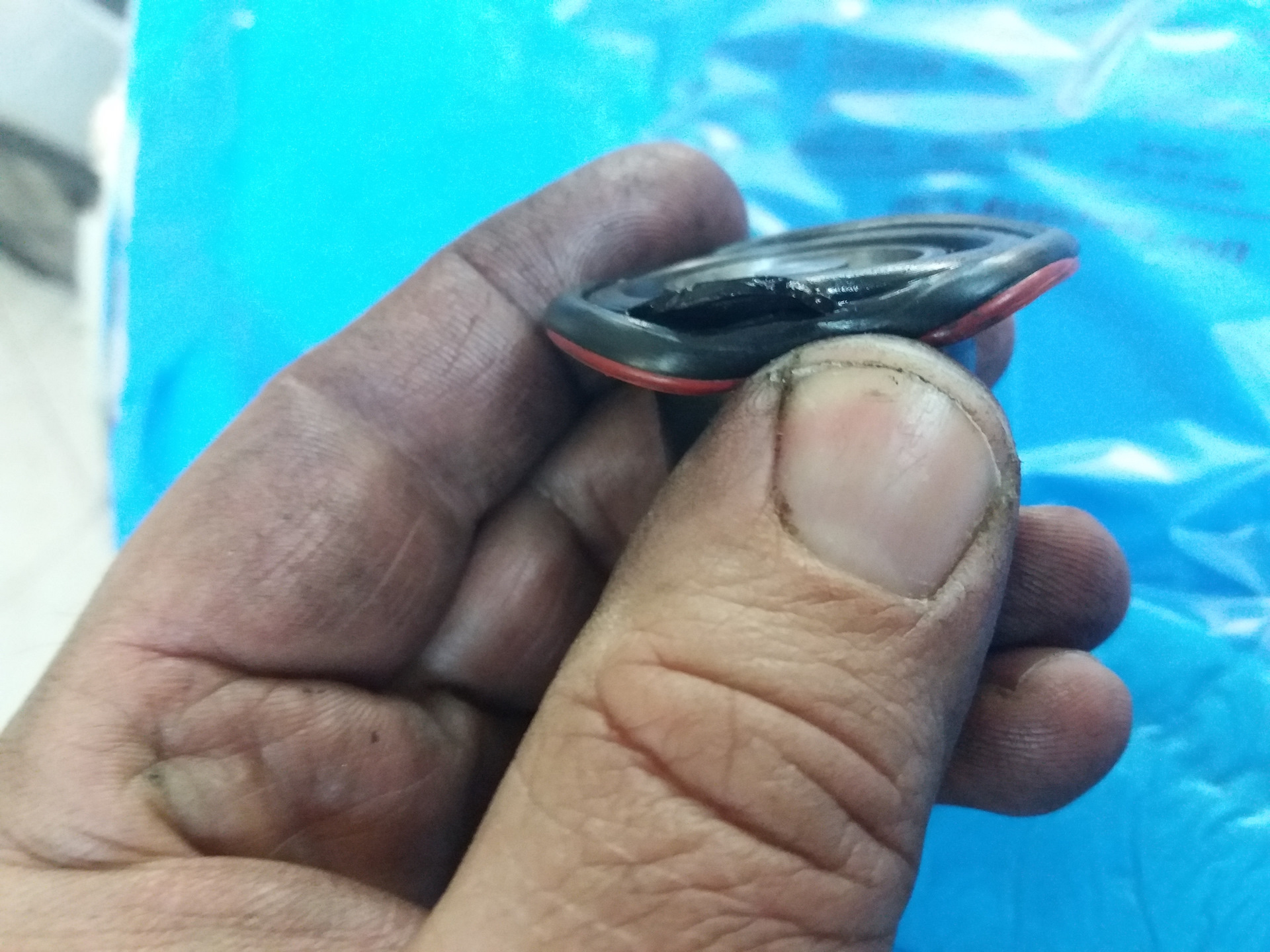

Ищем дальше и обнаруживаем проблему. Кто-то уже снимал мембрану на впускном коллекторе и мало того, что зачем-то поставили лишнюю прокладку (оранжевое кольцо), так ещё и поставили как-то не совсем удачно.
Итог — разрыв её и последствия в виде постороннего звука.
Саму мембрану купить отдельно очень сложно. По факту как отдельная запчасть она не идёт. Только вместе с турбиной.

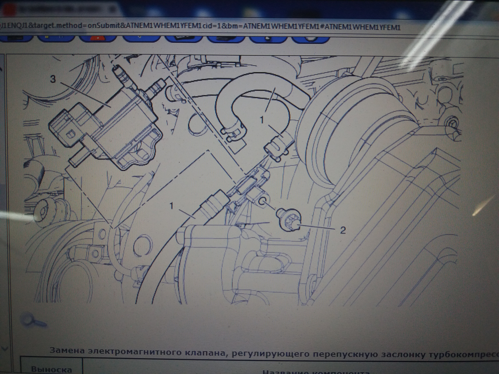

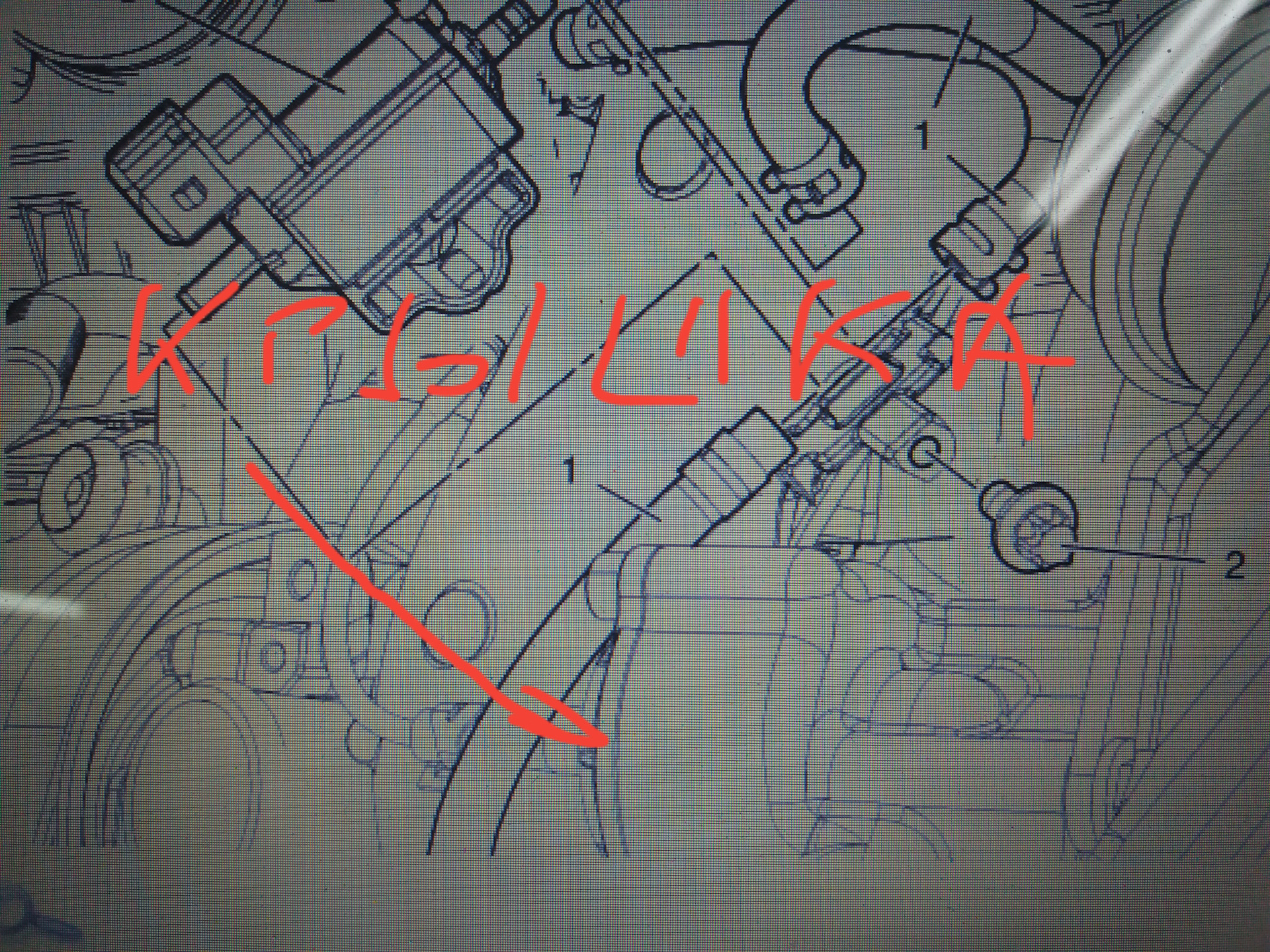

Стоит она возле корпуса нагнетателя, под бежевой пластиковой крышкой, прикрученной тремя болтиками М6 под головку на 10.
Клиент нашёл на разборке и после долгих торгов её отдали за 5000. По сути кусок резины.

А можно добавить фото или схему где находится эта мембрана
Ок
спасибо
Обращайтесь
