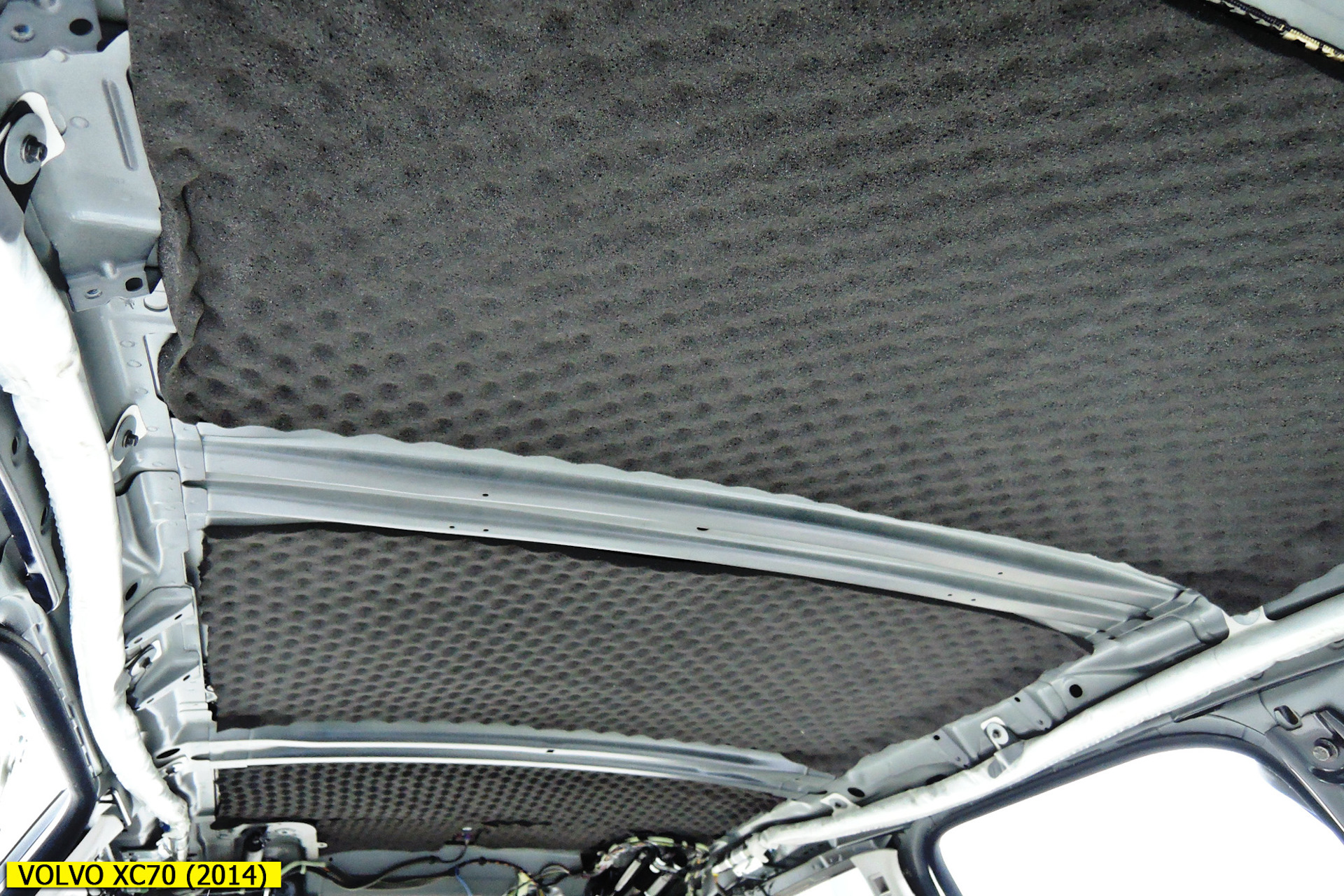

КАК МЫ ДЕЛАЕМ ШУМОИЗОЛЯЦИЮ КРЫШИ?

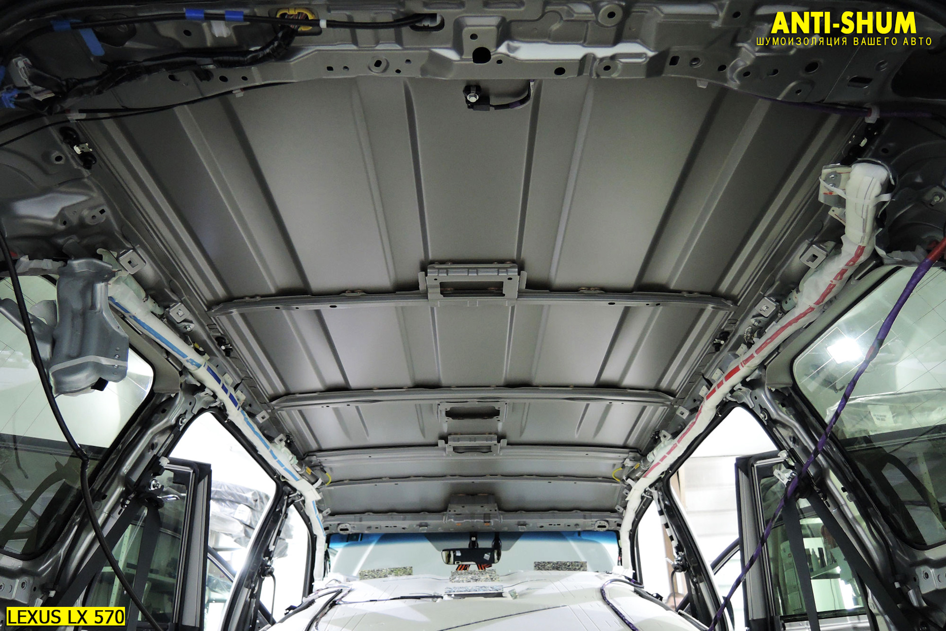

Итак, мы разобрали верхнюю часть салона и опустили обшивку крыши вниз (либо, в случае с микроавтобусами и автобусами, вынесли ее из салона). Что мы видим? Как правило, и это самый лучший для нас случай, мы видим голый метал. В качестве примера — крыша популярного седана Honda Accord…
Причем это абсолютно не зависит от стоимости автомобиля. Даже дорогие машины премиального класса порой имеют абсолютно голый металл на крыше. Вот к примеру крыша новенького и крайне не бюджетного Lexus LX…

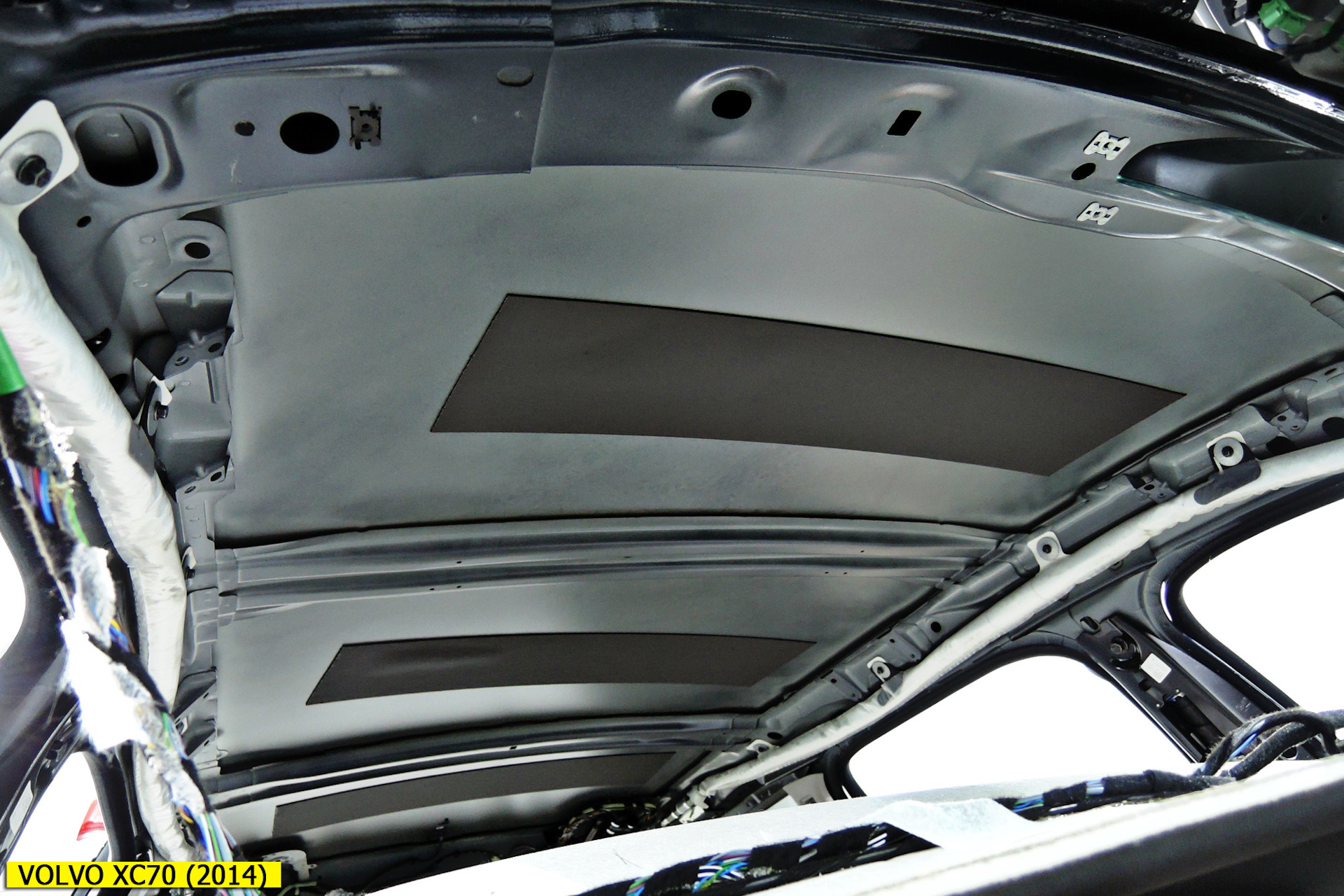

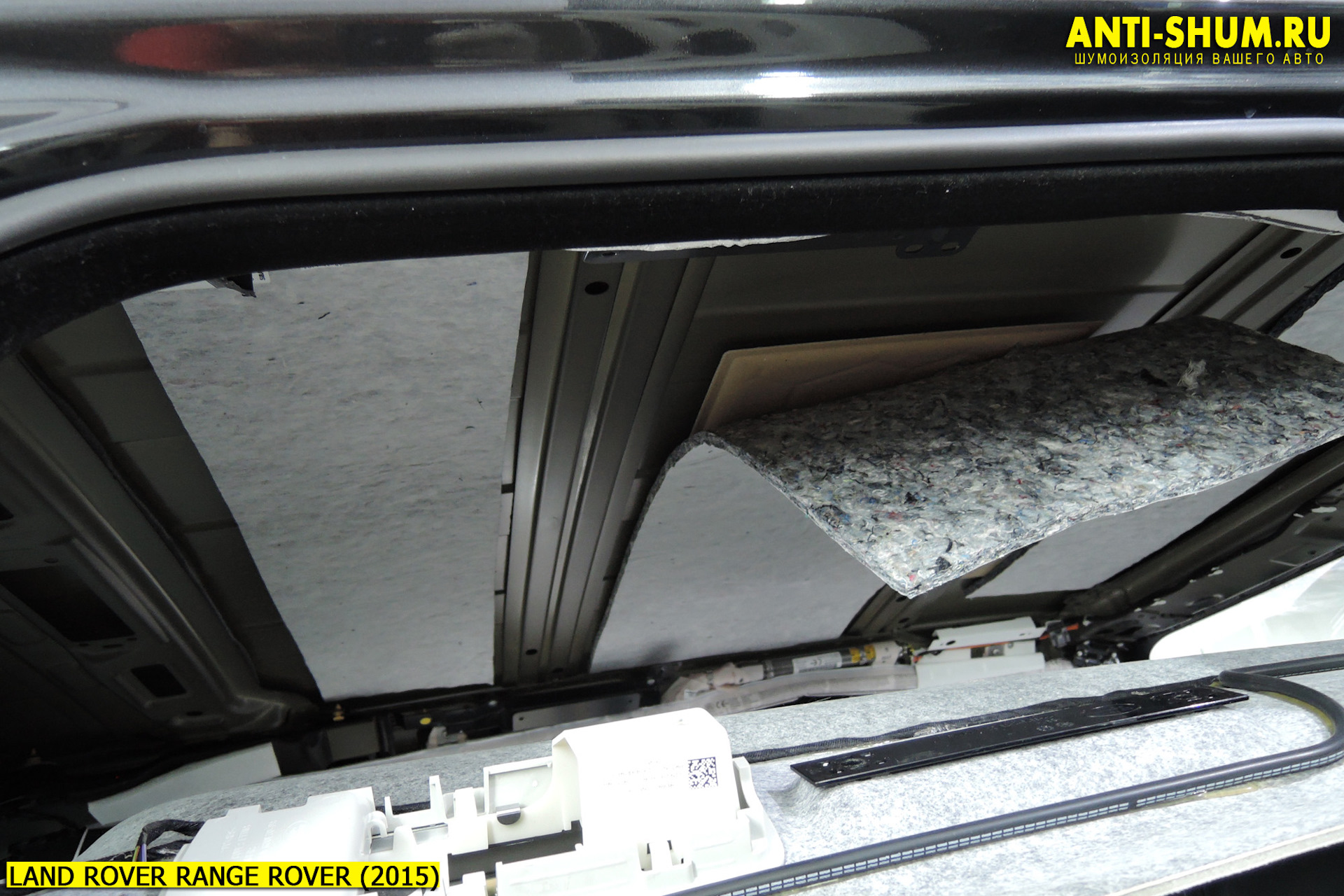

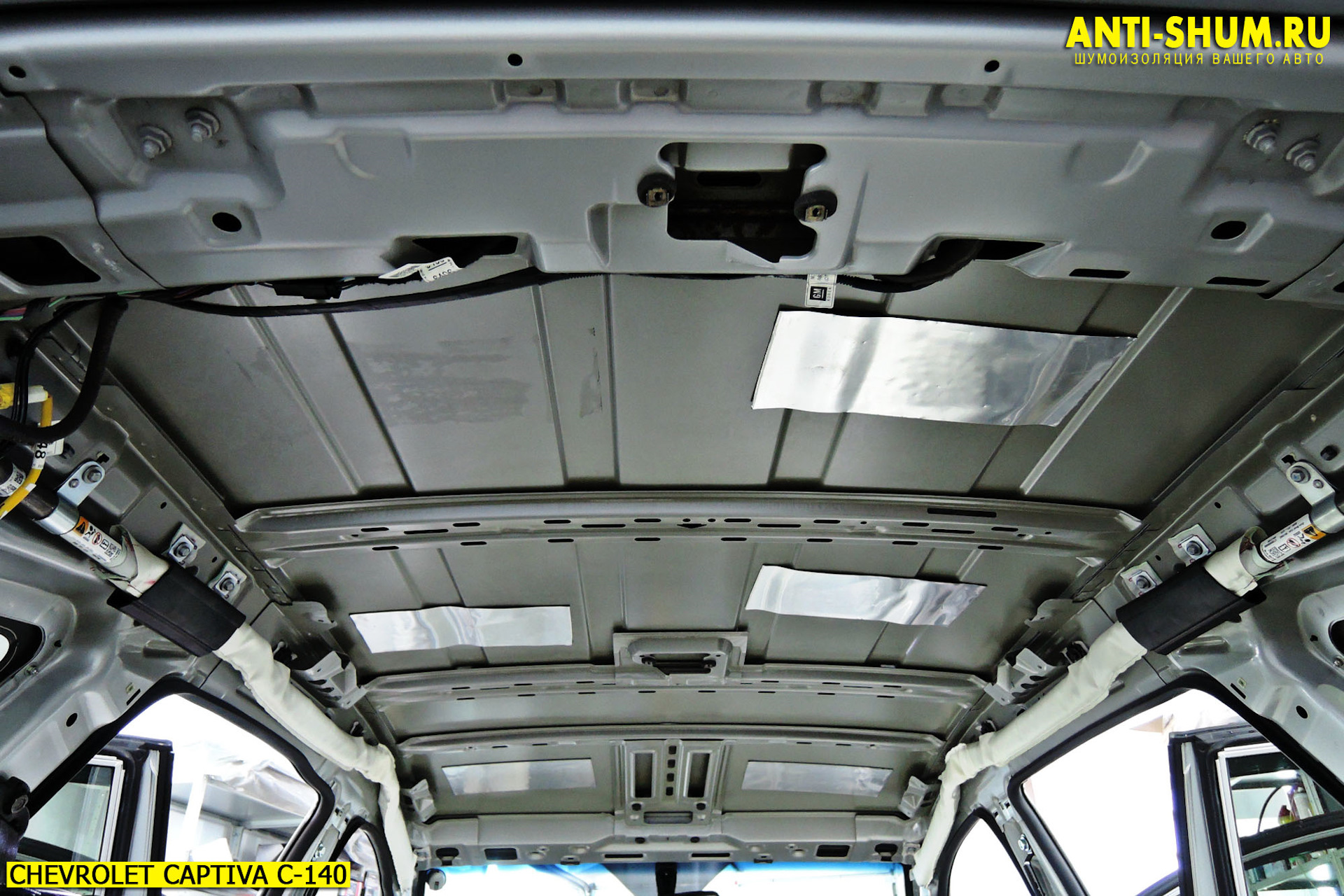

Иногда на крыше попадаются небольшие кусочки заводской виброизоляции. Некоторые из них вместо того чтобы гасить вибрации металла уже упали на обшивку потолка. Так часто бывает на автомобилях концерна GM, в частности на Chevrolet Captiva…
А иногда куски виброизоляции очень даже неплохо держатся на металле и имеют солидную площадь. Но это редкость. Положительным примером здесь могут послужить отнюдь не «люксовые» автомобили Renault и Ford…

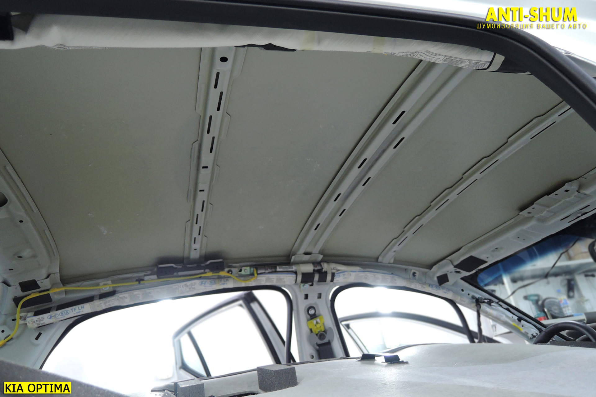

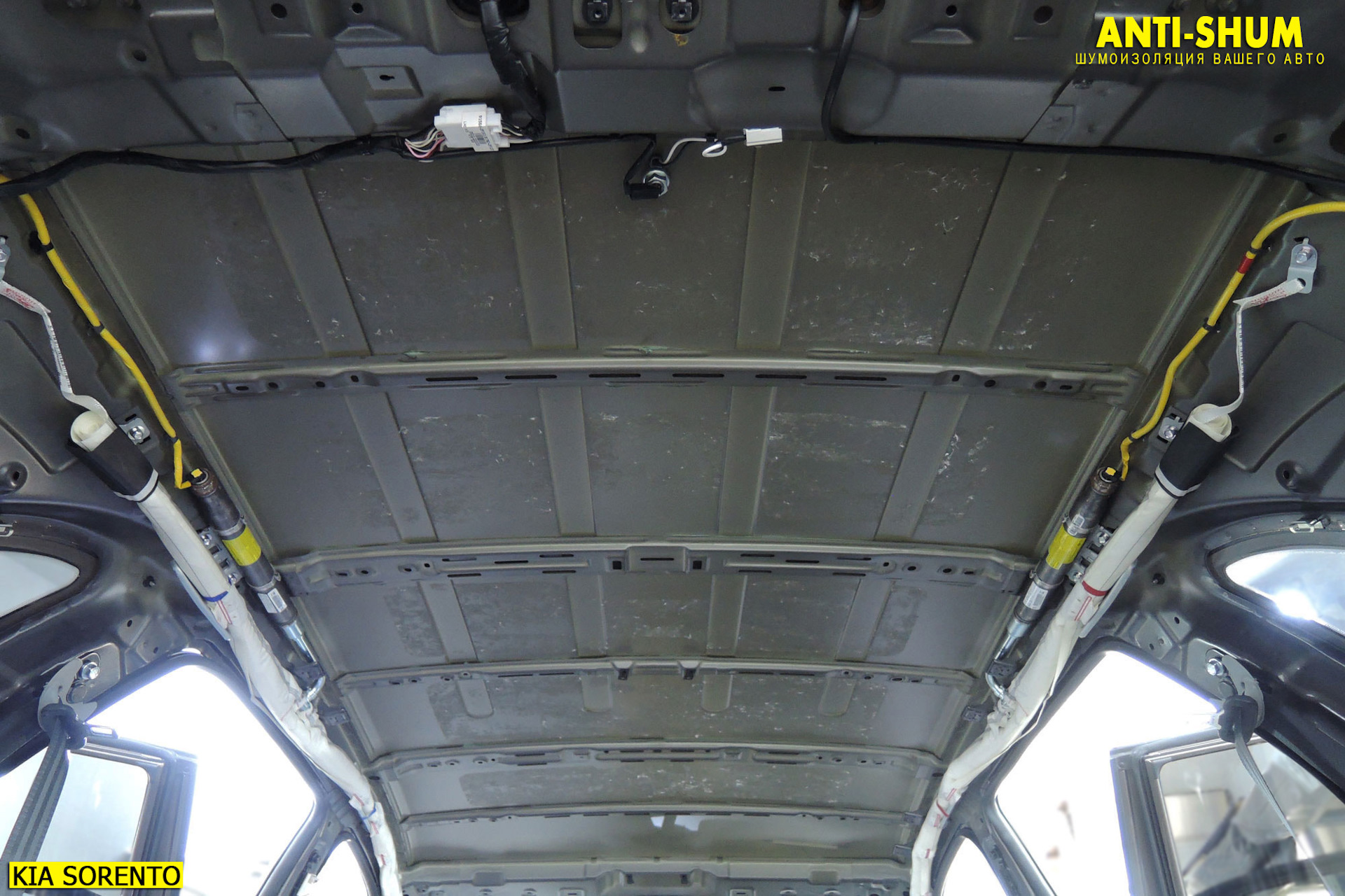

Чаще всего заводская виброизоляция на крыше полностью отсутствует, а вместо нее на металл наклеены куски картона, придающие тонкому металлу хоть какую-то жесткость. Причем как уже говорилось — это вовсе не зависит от стоимости автомобиля. Вот крыша дорогущего Range Rover стоимостью около 9 млн. руб.
На его крыше наклеен «премиальный» картон и самый «люксовый» войлокоподобный материал…
Конечно же этот автомобиль не самый шумный, но заслуга в этом явно не принадлежит картону с войлоком на крыше. Благодаря высокой жесткости кузова, продуманной аэродинамике и сложной подвеске на кузов этого авто передается намного меньше вибраций от колес и встречного воздуха, чем на более бюджетных автомобилях. Но уж материалы для заводской вибро- и шумоизоляции крыши можно было подобрать «под стать» цене и классу авто, согласитесь?
Пусть это останется на совести конструкторов. Вот к примеру конструкторы VAG продумали этот вопрос чуть лучше и на крыше почти всех Audi, Volkswage, Skoda и прочих авто этого концерна нанесены детали из жесткого вспененного материала, заламинированного и приклеенного к металлу на клей-герметик! И жесткость и звукоизоляция, и теплоизоляция в одном флаконе…
Но вот отсутствие поперечных усилителей на этих авто немного настораживает. Вряд ли эта пена обладает достаточной жесткостью чтобы заменить привычные металлические усилители. Но здесь конструкторам конечно виднее. Не будем отбирать их хлеб, а займемся своим делом! Смотрите, какая «красота» встречается на крышах почти всех корейских автомобилей…

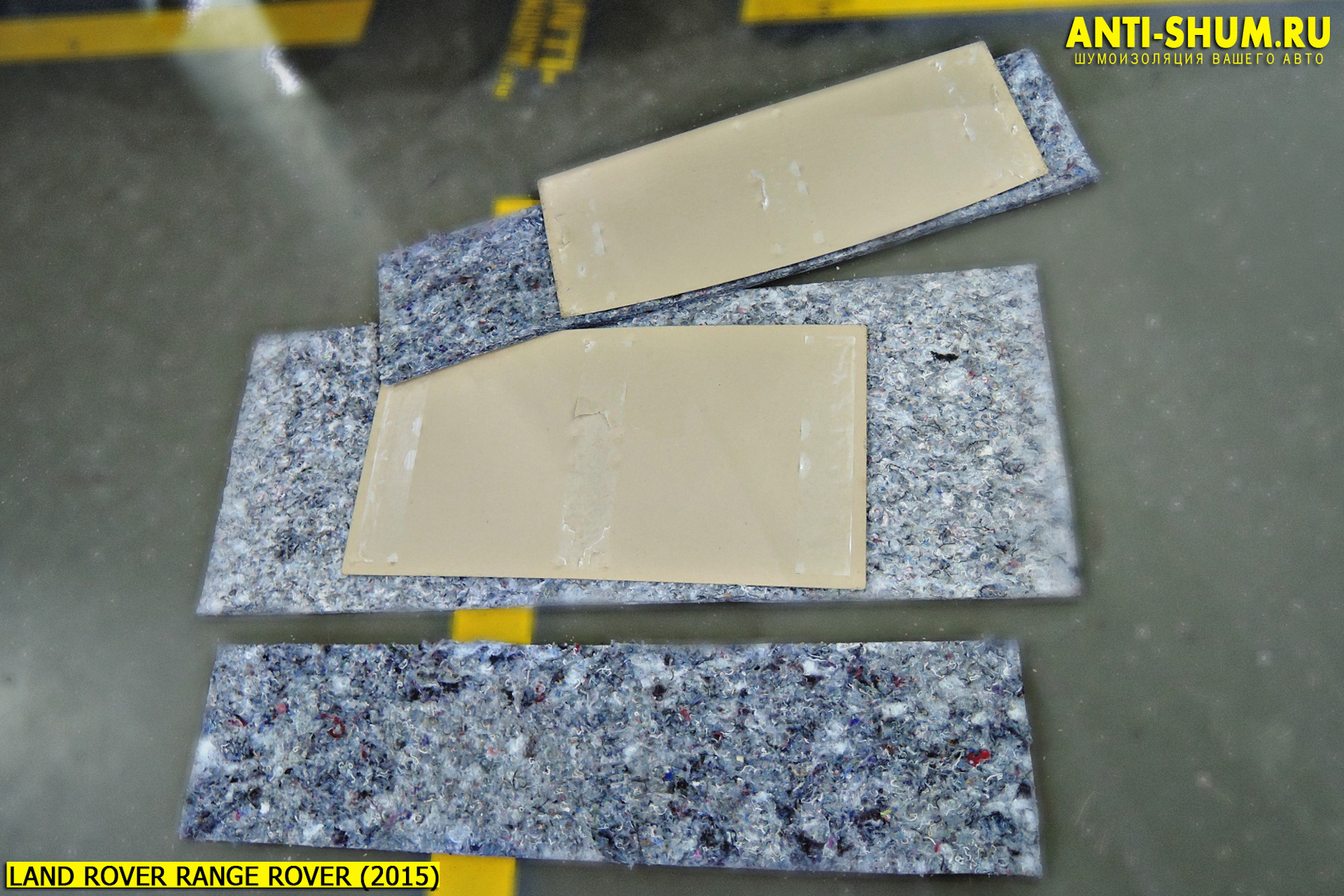

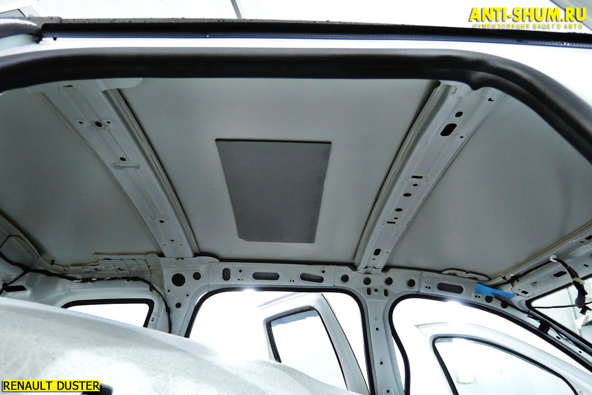

Этот материал состоит из переработанных отходов текстильного производства и его назначение здесь не очень понятно. Виброизолировать металл он не может из-за малого веса и волокнистой структуры, эффективно поглощать шум тоже не может из-за небольшой площади нанесения и малой толщины… Может быть таким образом корейские конструкторы пытались улучшить теплоизоляцию салона… Но нам от этого не легче, и хорошо если крыша небольшая, как на Kia Cerato. А если крыша огромная, как на Kia Sorento или Hyundai Grand Starex?!
Остатки этого «войлока» удаляются тяжело, так как он приклеен к металлу очень надежно. Но других вариантов нет — его нужно удалить полностью чтобы обеспечить максимальную адгезию виброизолятора!

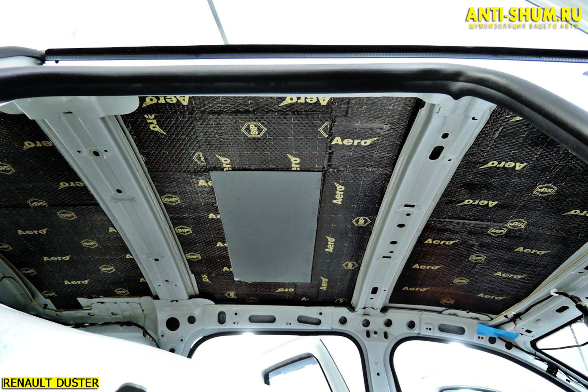

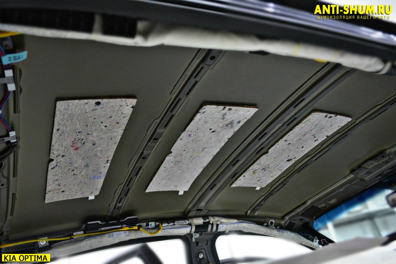

Ну а на чистый и обезжиренный металл крыши уже можно наносить первый слой — виброизолятор. Причем виброизолятор должен быть максимально легким, дабы своим весом не раскачивать и без того не обладающий высокой жесткостью и каркасностью металл крыши! Посмотрите как легко «гуляет» металл крыши на достаточно жестком кузове внедорожника Jeep Grand Cherokee!
Именно поэтому виброизоляция крыши проводится исключительно легкими виброизоляторами толщиной 2 мм. Материал может наносится на 60-70% внешнего металла, при этом будет получен оптимальный эффект. Однако мы стараемся нанести материал на всю доступную часть крыши, не закрывая усилители, дабы не оставлять места для образования и скопления конденсата на нижней части металла крыши под вторым слоем наших материалов. А усилители не закрываются виброизолятором по двум причинам: во-первых, это неэффективно, так как их резонансная частота и так достаточно низка и легкий виброизолятор здесь будет бесполезен, а во-вторых, заклеив усилители мы нарушим их вентиляцию и получим замкнутые и непроветриваемые полости, где будет постоянно скапливаться конденсат. Поэтому мы наносим виброизолятор только на внешний металл крыши. Естественно, для эффективной работы материала его необходимо тщательно прикатать к металлу жесткими роликами!

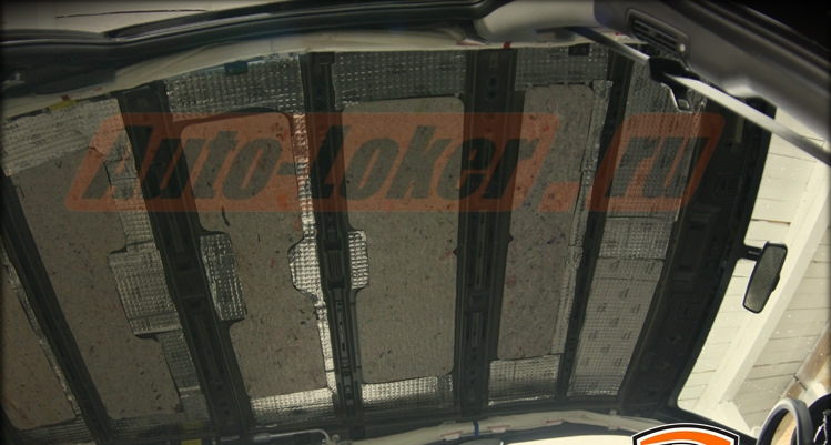

Если на крыше имеется штатная виброизоляция — можно как нанести виброизолятор поверх нее, так и обойти ее, не нанося первый слой. Это зависит от толщины заводского материала. Если материал имеет достаточно большую толщину — можно не клеить первый слой. Вот к примеру крыша Renault Duster, где имеется участок штатной виброизоляции толщиной более 4 мм!
В этом случае мы обошли заводской виброизолятор и не клеили первый слой на него…
Но если толщина заводского материала на крыше невелика, то нужно помнить о том, что заводской материал прежде всего придает жесткость тонкому металлу крыши, и гасит вибрации именно за счет жесткости. А наш материал работает по-другому, он гасит вибрации за счет вязкости своей мастики, переводя вибрации металла в энергию внутреннего трения частиц мастики. Именно поэтому разные материалы, работаю в разных диапазонах, обеспечат максимальный эффект, и именно поэтому нет ничего неверного в нанесении нашего виброизолятора поверх заводского! Главное, чтобы под заводским материалом не было воздушных полостей. Для примера крыша Ford Focus в заводском исполнении…

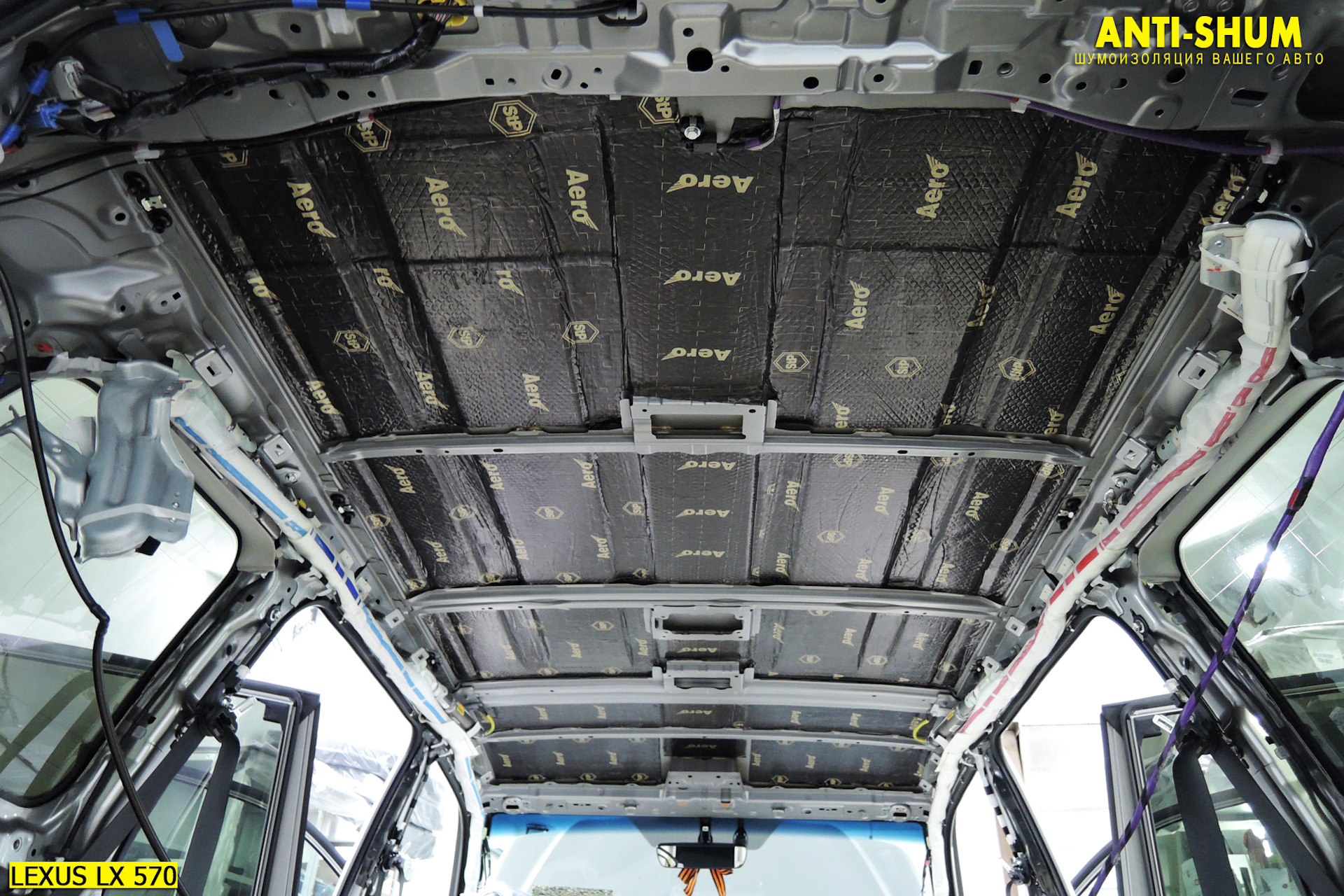

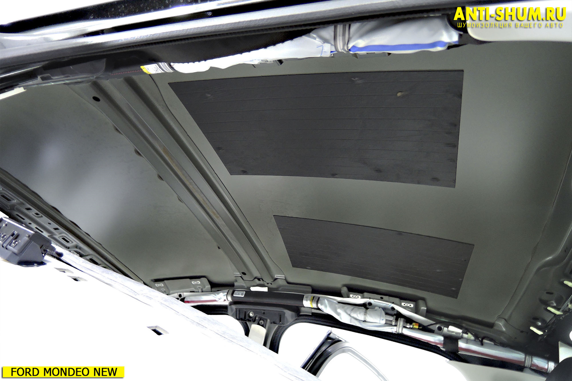

И крыша того же Ford Focus с первым слоем виброизоляции…
Кстати о воздушных пузырях и полостях под заводской виброизоляцией. Они не только снижают эффективность работы материала, но и создают условия для скопления в них конденсата и начала процесса коррозии. Встречаются такие пузыри довольно часто, и если Вам попался участок штатной вибры с явным наличием воздуха под ним — необходимо прогреть этот участок феном и прокатать жестким роликом от краев к центру, при необходимости аккуратно разрезав полость для выхода воздуха. Обычно такие огрехи заводской виброизоляции видно невооруженным взглядом, достаточно посмотреть на крышу сбоку при хорошем освещении. Обратите внимание на центральный участок заводской виброизоляции на крыше этого Volvo XC70, думаю Вы легко найдете здесь проблемное место.
Итак, металл крыши обезжирен, все пузыри на штатной виброизоляции вскрыты, прогреты и прокатаны, а первый слой нанесен и также тщательно прикатан к металлу. Теперь пора поговорить о втором слое — звукопоглощающем! Здесь нюансом не так много, но они все же есть. Обычно для второго слоя на крыше используется рельефный звукопоглотитель толщиной 15-20 мм…

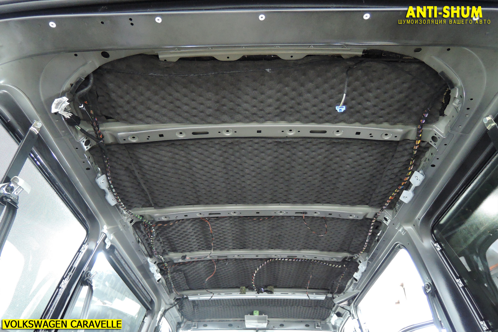

Наносится он также на металл крыши между усилителями, так как если нанести даже очень мягкий материал толщиной 15-20 мм прямо на усилители будет невозможно нормально собрать и в «штатном» виде посадить обшивку потолка. Обшивка неизбежно опустится вниз и не даст собрать верхнюю часть салона в том же виде, что и до шумоизоляции, обшивка будет топорщиться и эти огрехи будут видны после сборки, что недопустимо для качественной шумоизоляции! То же самое с большой долей вероятности произойдет если наклеить материал не на металл крыши, а прямо на обратную сторону обшивки потолка. Ведь нанося материал на обшивку потолка мы не можем точно контролировать его расположение и неизбежно получим нахлест на усилители с последующими проблемами при сборке. Итак, с местом нанесения второго слоя мы определились. Но есть и другой распространенный вопрос: куда должна смотреть рельефная сторона материала, которая в теории обладает более высокими характеристиками звукопоглощения? Развеим миф. Звукопоглощающие материалы эффективно работают в обеих сторон. Да, в теории рельефная сторона более эффективно исключает возможность прямого отражения от поверхности материала звуковых волн. Но ведь второй слой на крыше авто предназначен прежде всего для гашения волн, которые уже попали в салон, а не для снижения уровня шума над автомобилем. Поэтому вполне логично располагать рельефный поглотитель на металле крыли Вашего автомобиля, обращая его рельефной стороной вниз, то есть туда, где блуждают ненужные нам звуковые волны, которые он должен гасить и поглощать!

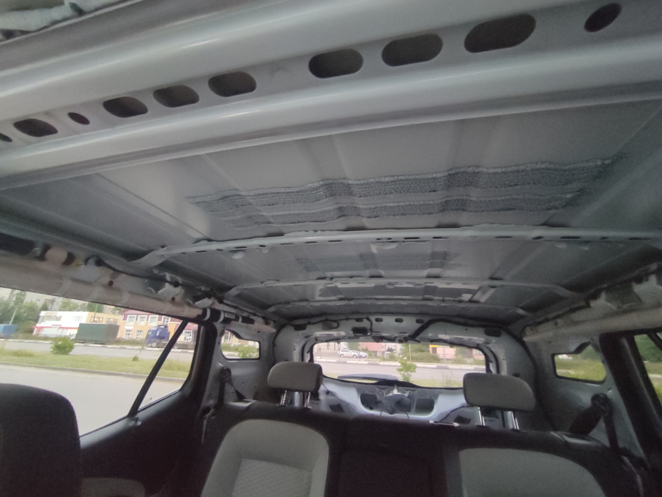

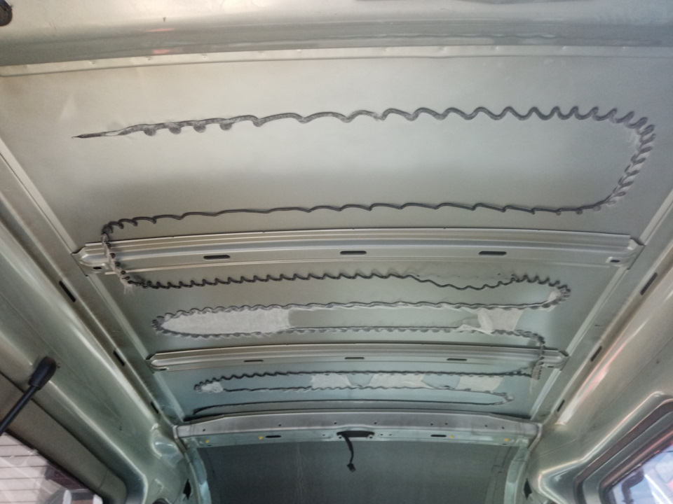

Здравствуйте. Подскажите как быть с заводской виброизоляцией на крыше? Оторвать не получается, приклеена намертво.
Пока наклеил вибру 2мм по кругу. Но что делать дальше и как клеить звукопоглощающие материалы?
Здравствуйте, можно наносить виброизолятор и шумопоглотитель поверх штатной
Спасибо. Но тогда полости будут скрытые. Это же не есть хорошо.
Вот фото получше, чтобы было понятно как выглядит штатная виброизоляция

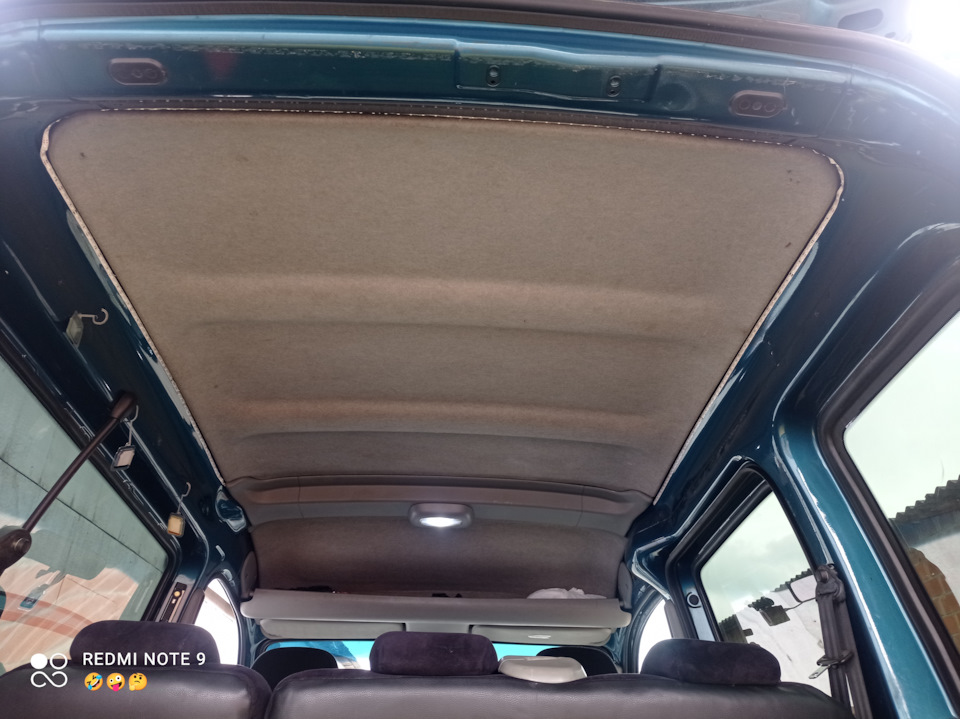

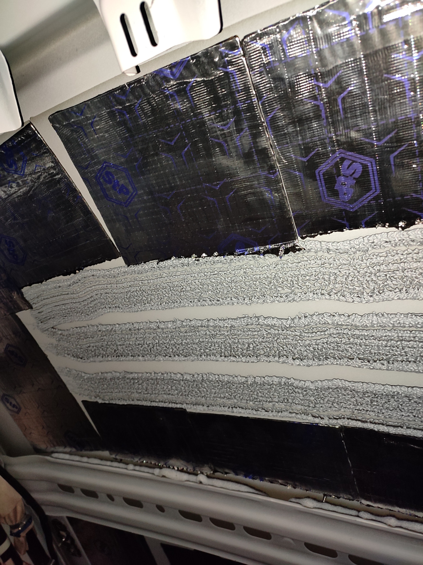

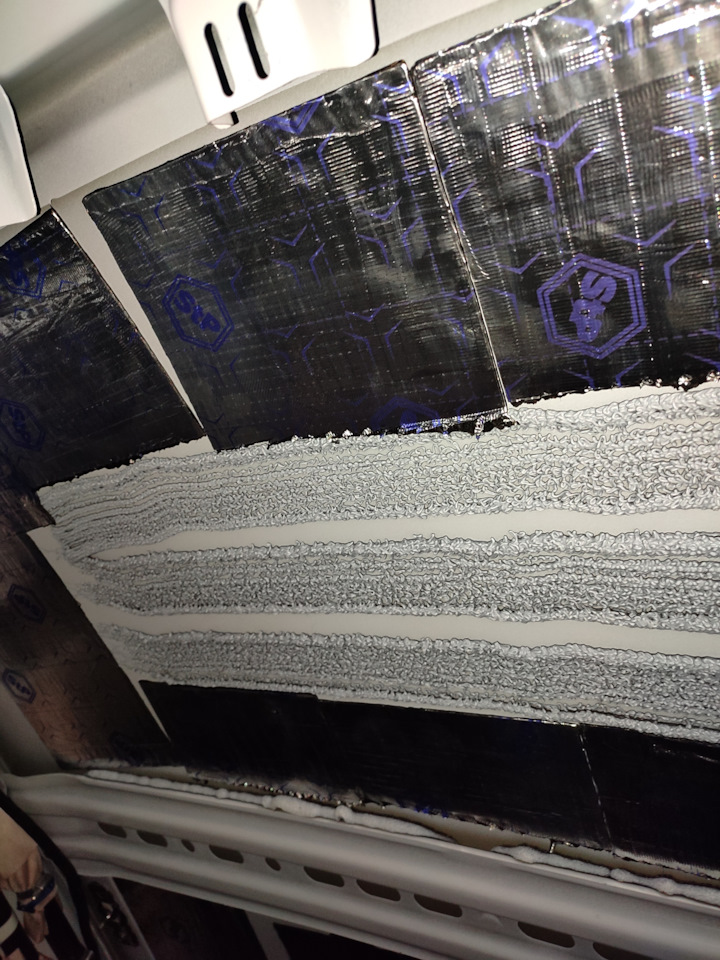

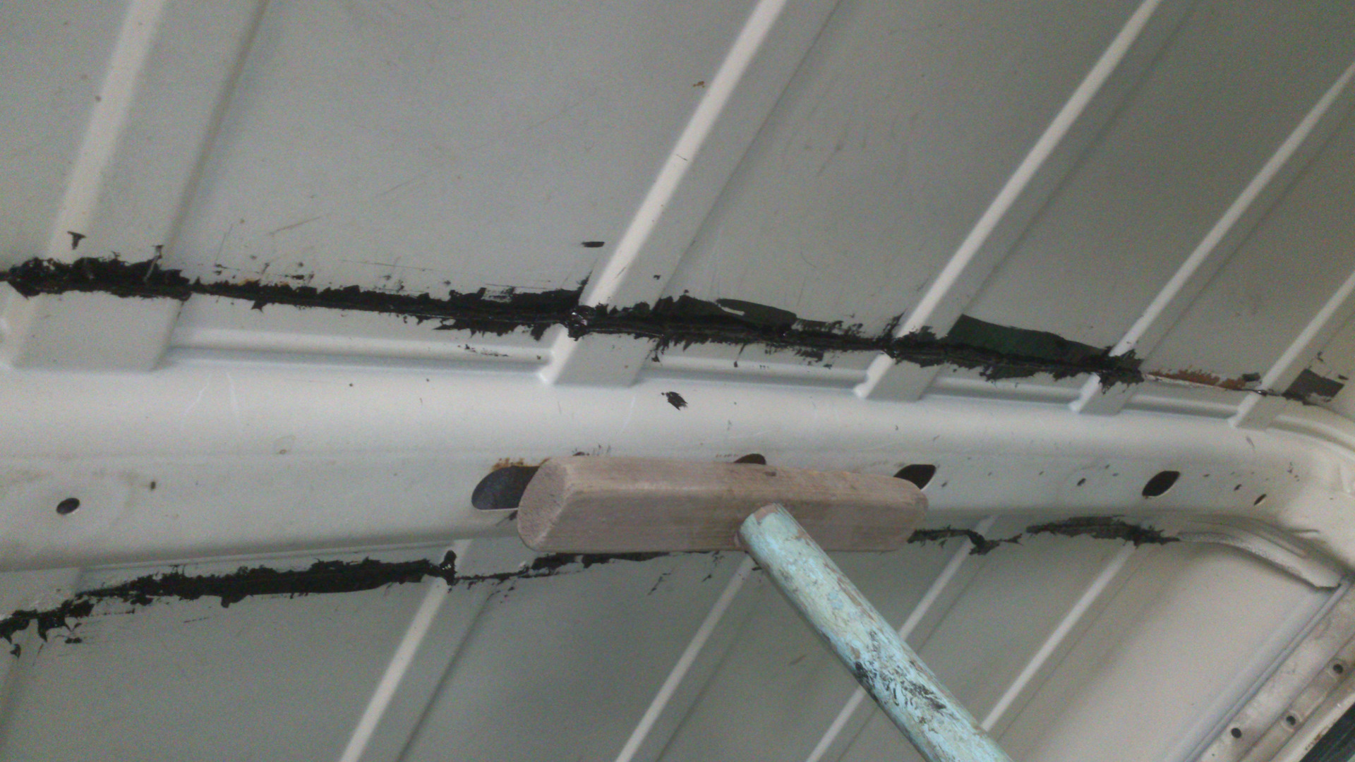

Здравствуйте. Как шумовиброизолировать крышу, если сама обивка держится на клею к металлу крыши и ни на чем другом? Рено кангу 2006 года
Аккуратно срезаете герметик, наносите виброизолятор и, возможно (надо смотреть по месту), тонкий звукопоглотитель.
Обшивка в любом случае держится на ручках пассажиров, козырьках, плафонах и т.д. Обычно этого вполне хватает чтобы она была нормально зафиксирована, а этот герметик всего лишь облегчает процесс сборки на конвейере.
Да в том то и проблема, что она только держится на клею, и на средней поперечине. Передняя и задняя часть потолка раздельные и реально только на клею
Анти-шум
Тогда наносить только виброизолятор и сажать на такой же герметик.

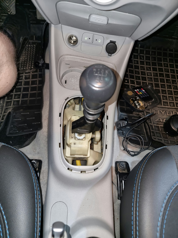

Спасибо за статью, есть вопрос: обрабатывается ли пластик в машине? Допустим консоль (как на фото), или других местах, где имеется пустое пространство. Клеят что-то под сам пластик? Если да, то что?
Если деталь ровная и большой площади — можно нанести немного виброизолятора чтобы слегка утяжелить ее и снизить частоту резонанса. Также можно нанести звукопоглотитель, например СТП Бипласт Премиум.
Спасибо за ответ. Какое лучше средство использовать для очистки пластика? Я как-то пробовал антисиликон, и мне кажется его нужно много.

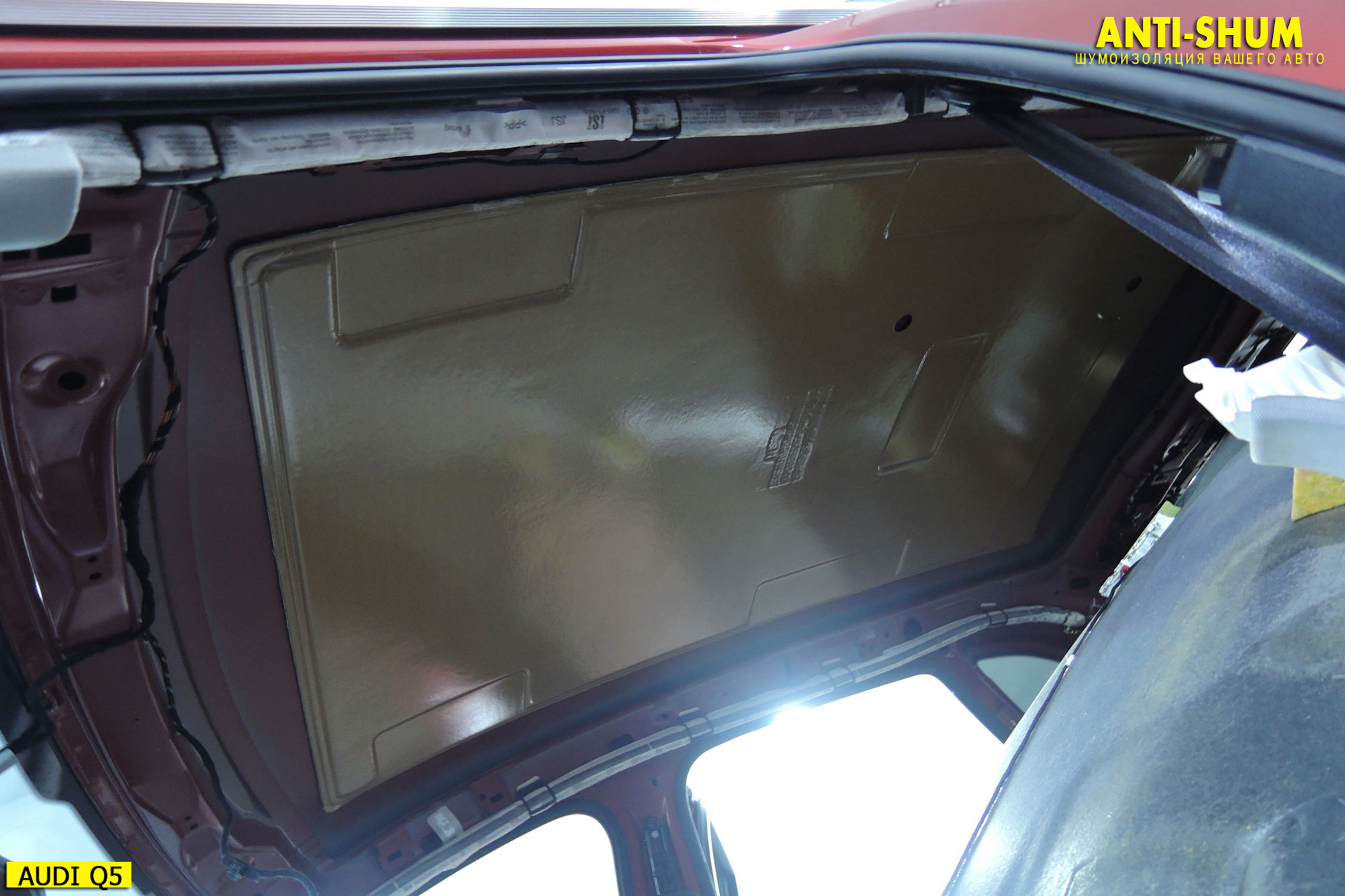

Еще такой вопрос. Я видел в вашем отчете об ауди q5 что вы там типа ребра жесткости сделали. Мне таких не делали. Не будет ли хуже если наклеить еще небольшие полоски вибры вдоль крыши?
И еще вопрос — как поведет себя вибра в жару +35 и более. Не размякнет ли крыша совсем?
И еще вопрос — можно ли переделать шви крыши или это чревато тем что могут испортить крышу отдирая вибру?
Извините, пропустил Ваш комментарий. Мы не делаем никаких ребер жесткости на крыше, где Вы увидели это? На нашем сайте?

Добрый день! Виброизолятор должен закрыть около 60% площади тонкостенного элемента (крыша, дверь, капот) и 70-80% площади более жесткого профилированного элемента (днище, арка, багажник). Остальное не сильно важно. Мы наносим встык, чтобы не допустить попадание влаги к металлу между краями кусков материала, но СТП допускает даже нанесение виброизолятора в шахматном порядке квадратами, например на крыше. Поэтому важна площадь покрытия, а не размер кусков или как Вы клеите "встык или внахлест".
Здравствуйте. А кроме Biplast Premium что можно порекомендовать для использования на крыше (из более недорогих материалов)?
Можно нанести Акцент Премиум 6 мм или 10 мм, или Акцент ЛМ КС. Другие материалы дадут здесь только теплоизоляцию…
Добрый день! Подскажите сделал ШВИ крыши! По заводу между крышей и усилителем шёл герметик, который как очевидно высох и начал дребезжать! Я его удалил и выбрал весь, чтоб исключить дребезжание, так вот сейчас крыша при нажатии гуляет в этих местах, планирую опять наносить герметик или не стоит? Авто Citroen xantia😅
Нужно было просто виброизоляторов его прижать. А так да, можно и герметиком
Вопрос а если крыша жесткая имеет смысл клеить виброизолятор толще 2х мм?
Для любой крыши рекомендуются наиболее легкие виброизоляторы, до 2 мм толщиной.
Добрый день, собираюсь делать шумоизоляцию потолка на MB G-class W460, крыша имеет ребра жесткости почти по всей длине, нет только в передней части. Стоить ли делать эту работу, если да то как наносить материал, на всю поверхность или только между ребрами жесткости. Усилитель крыши приклеил к потолку, был оторван полностью.
Виброизолятор между усилителями, на ребра, только тщательно прикатывайте. Также и Бипласт. Ребра не сильно спасают от вибрации.
Здравствуйте. Подскажите с высоты вашего опыта, есть ли смысл покрывать крышу только звукопоглощающим слоем (но хочется повышать сильно центр тяжести авто и вес). Заранее благодарю
Добрый день! В принципе это вполне возможно, но есть ряд нюансов. Во-первых, нанесение звукопоглотителя поверх виброизолятора исключает образование на самом металле конденсата, а без виброизолятора конденсат будет образовываться под звукопоглотителем иот этого материал будет намокать. Во-вторых, не снизив частоту резонанса панели крыши Вы не получите существенного эффекта, крыша как вибрировала, так и будет вибрировать на скорости от встречных потоков воздуха, от вибраций кузова, во время дождя… Наклейте самый легкий виброизолятор, это практически не повлияет на смещение центра тяжести, но получите реальный эффект в полной мере.
Благодарю за столь развернутый ответ. Какой на ваш взгляд лёгкий виброизолятор подойдёт более оптимальным образом? И второй вопрос, на пластиковую обшивку стоек тоже по такому принципу делать два слоя или достаточно шумопоглощения?
Аэро 2 мм. На стойки можно немного виброизолятора чтобы снизить частоту резонанса, и по краям Бипласт, там где он не будет мешать движению ремня безопасности и механизму его регулировки.

Большое спасибо за материал, нашел много полезного для себя. Хочу зашумить крышу своей Audi Q5. Но не могу определиться как: убрать приклеенный к крыше пенокартон и после на металл наклеить Аэро, или оставить заводской картон и приклеить виброгаситель поверх него? Если убрать пенокартон, не будет ли от этого только хуже в плане вибраций и шумов? А если приклеить Аэро на картон, то будет ли этот сэндвич надежно держаться на крыше? Буду признателен за Ваш совет.
Аэро на картон — однозначно не надо, это малоэффективно. Если все разберете — лучше конечно убрать этот картон и сделать по обычной технологии Аэро-Бипласт Премиум.
