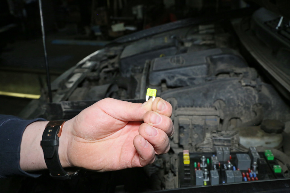

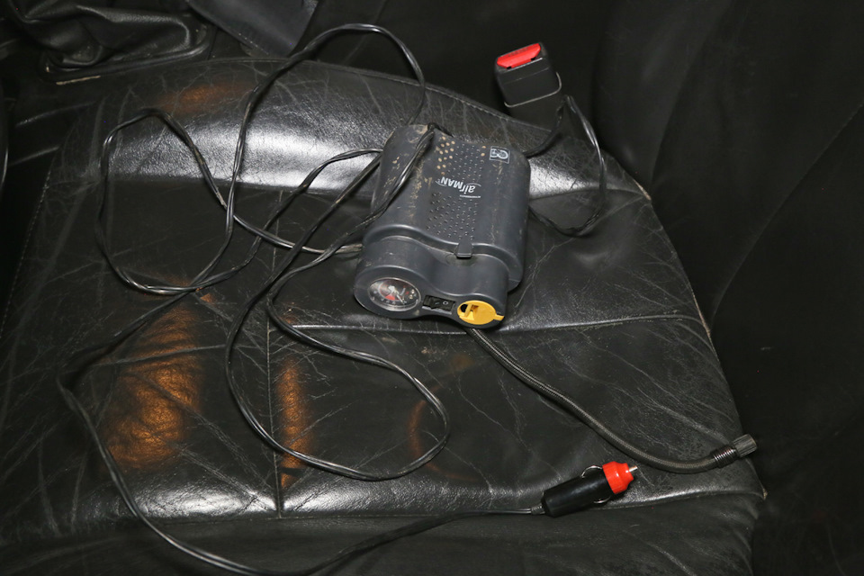

Для многих это окажется большой неожиданностью, но все автопроизводители разрешают втыкать в гнездо прикуривателя только сам прикуриватель, и ничего больше. Мощные зарядники современных смартфонов, ноутбуков, и тем более насосы запитывать от прикуривателя нельзя.
Это может привести к трем результатам. Первый самый скучный. Это когда просто сгорает предохранитель. Меняете его и пользуетесь прикуривателем дальше. Второй веселее. Это когда сгорает проводка прикуривателя, заодно оплавляя и другую проводку автомобиля, т.к. проложены они в одном жгуте. В этом случае чините, а скорее всего меняете проводку и пользуетесь машиной дальше. Ну и третий вариант – самый зрелищный. Это когда перегретая и замкнувшая проводка просто сжигает автомобиль.
Почему так происходит и кто виноват? Причина в том, что проводка прикуривателя выполнена из кабелей небольшого сечения, т.к. предназначена только для кратковременной работы самого прикуривателя. И именно поэтому все автопроизводители не разрешают подключать туда другие устройства.
Как быть? Во многих машинах, особенно американских, часто есть не только гнездо прикуривателя, но и специальная розетка. Вот она как раз и предназначена для подключения различных дополнительных устройств, но и тут нужно быть внимательным и не перегружать проводку. Что касается электронасосов для подкачки шин, то тут идеальным вариантом является использование насосов подключаемых напрямую к аккумулятору. Если же в вашей машине нет дополнительной розетки, а заряжать телефон нужно, то, во-первых, пользуйтесь только качественными зарядниками, а во-вторых не используйте мощные зарядники.

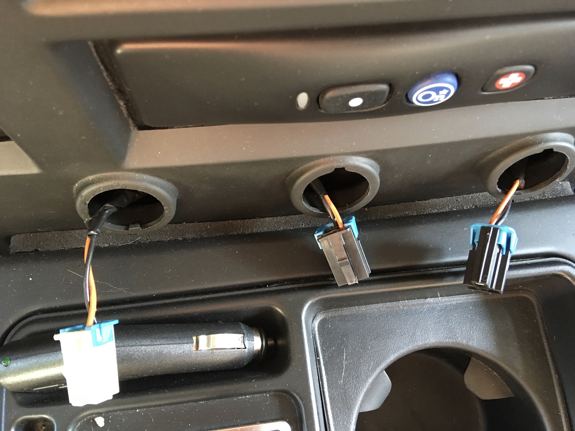

"-проводка прикуривателя выполнена из кабелей небольшого сечения."
"-специальная розетка. Вот она как раз и предназначена для подключения различных дополнительных устройств."
я конечно ничё не хочу сказать, но всё же:
это H2, слева прикуриватель, справа две розетки, где разница в сечении провода?))))

Мощный китайский насос туда воткнуть и будет знатный костер :-)
а зачем мощный китайский насос покупать?
Ну есть любители скроить и не покупать беркут или ARB :-) У половины китайских насосов подклинивает поршень, потребляемый ток увеличивается и потом два варианта развития событий, либо сгоревшая проводка, либо разорванный насос :-)

Сам так на Конкорде спалил прикуриватель и провода к нему, подключив насос, хорошо вовремя заметил дым и под торпеды. Купил с клеммами на АКБ.

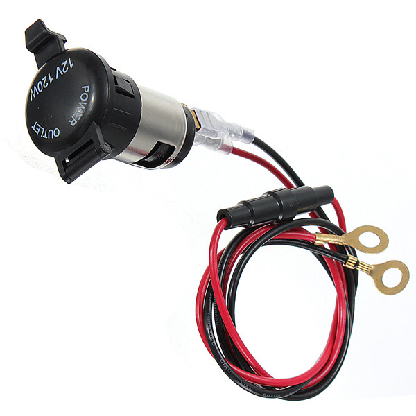

На большенстве американских и европейских розетках прикуривателя есть такая вот надпись или она в инструкции присутствует. Далее, воспользовавшись нехитрой формулой, мы выясняем, что 120W при 12В получается 10А мпер. Хватит и на айфоновскую зарядку и на ноутбучную. Насос да, там в районе 14 ампер потребление, лучше качать от аккумулятора.
