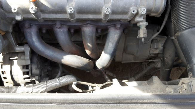

К нам обратился владелец VW Polo Sedan с жалобами на провалы при разгоне и периодически загорающимся чеком на панели приборов.
Изначально на авто был удален катализатор и поставлен "паук".

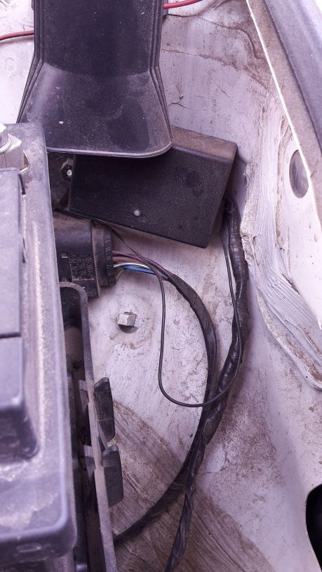

Потом в первопрестольной авто было прошито "знаменитой" прошивкой Polo-Drive, почему-то с сохранением заводских Евро норм. Поэтому была установлена электронная обманка второго датчика кислорода, которая периодически и зажигала Чек на панели, выкидывая ошибку по катализатору.
Решили избавить владельца от этого электронного "барахла" и прошить нормальной прошивкой Евро2.

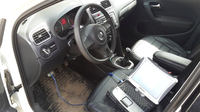

Обратились к нашему другу и отличному калибровщику Алексею, он делает лучшие прошивки для Polo Sedan, и не только!
Авто прошили динамичной версией прошивки Евро-2
В результате клиент отметил ощутимую разницу в динамике автомобиля, прибавку мощности при разгоне и отсутствие провалов. А так же навсегда избавился от ошибок по катализатору и второму датчику кислорода.
👍 Все работы проводились через разъем диагностики, без вскрытия блока.
