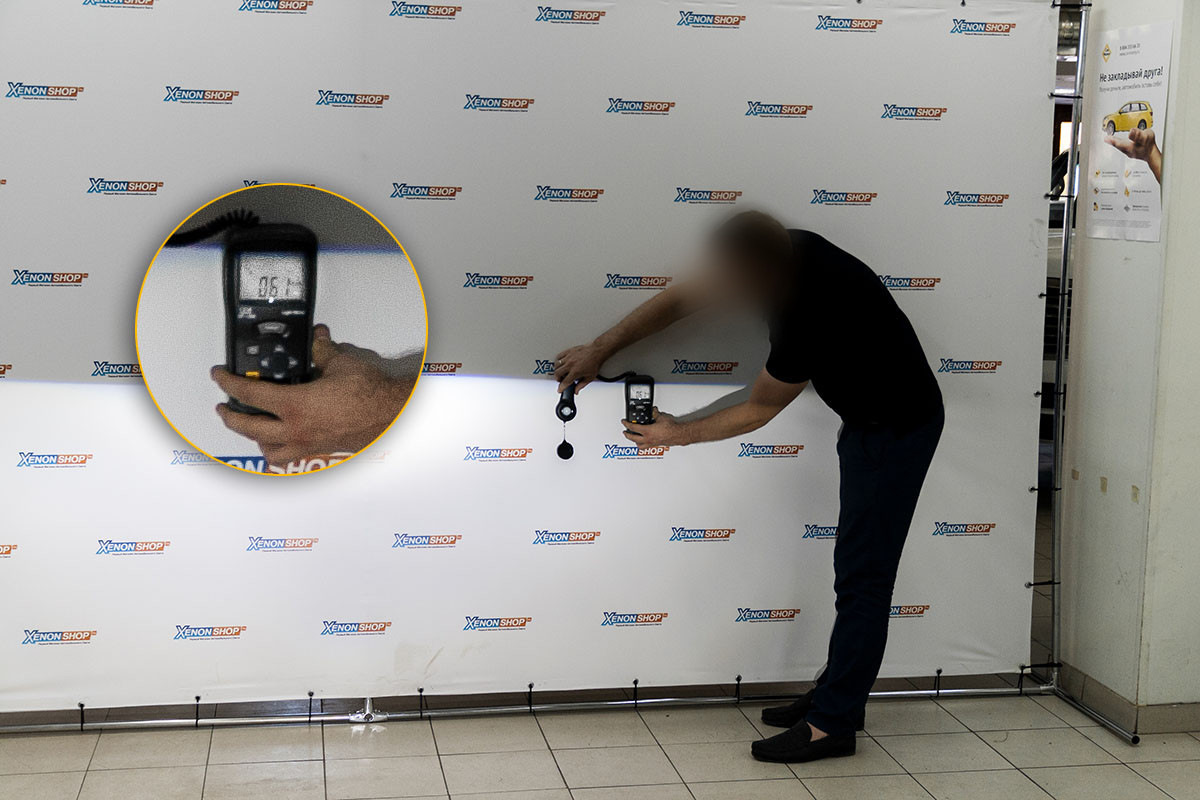

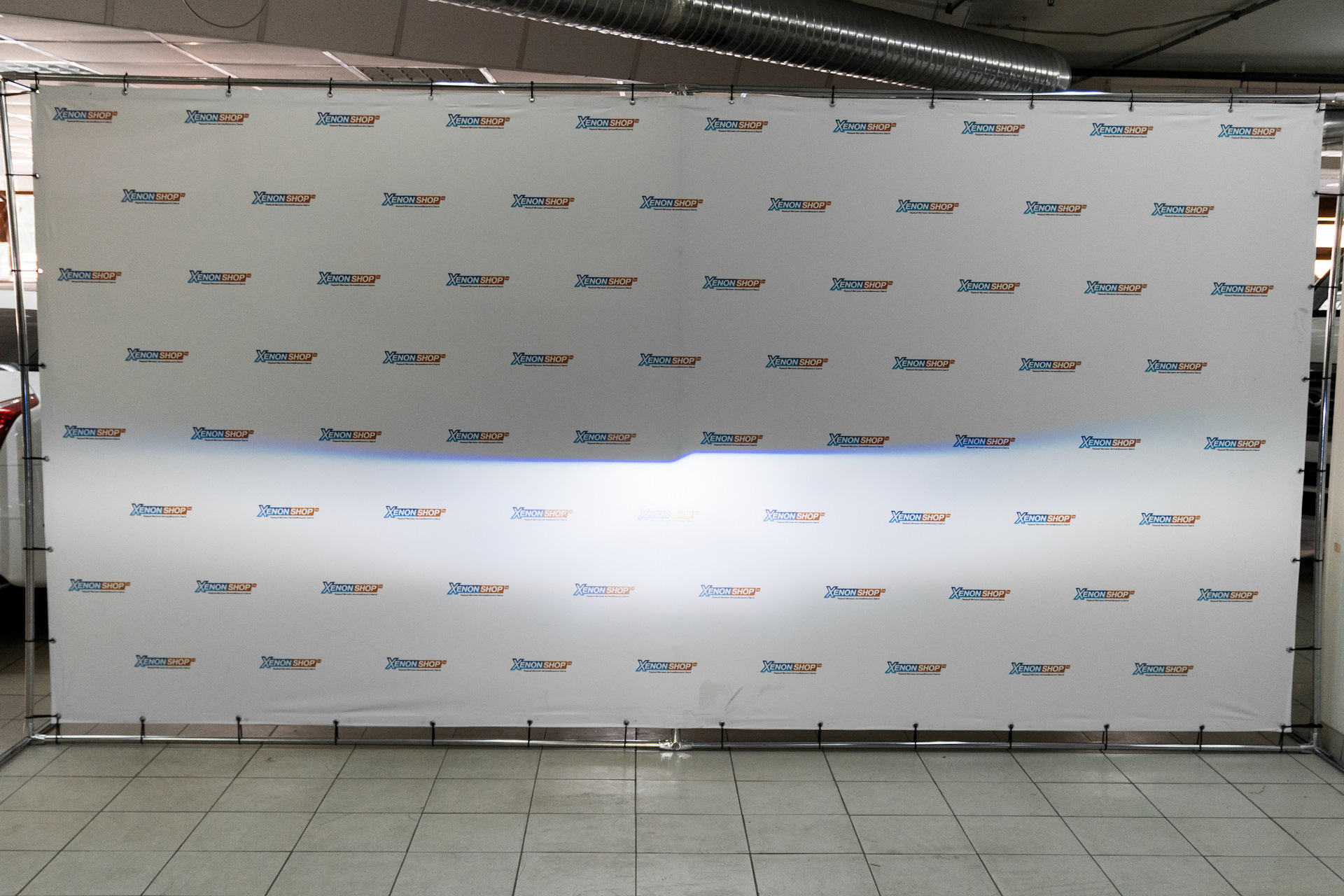

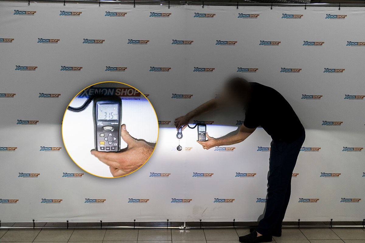

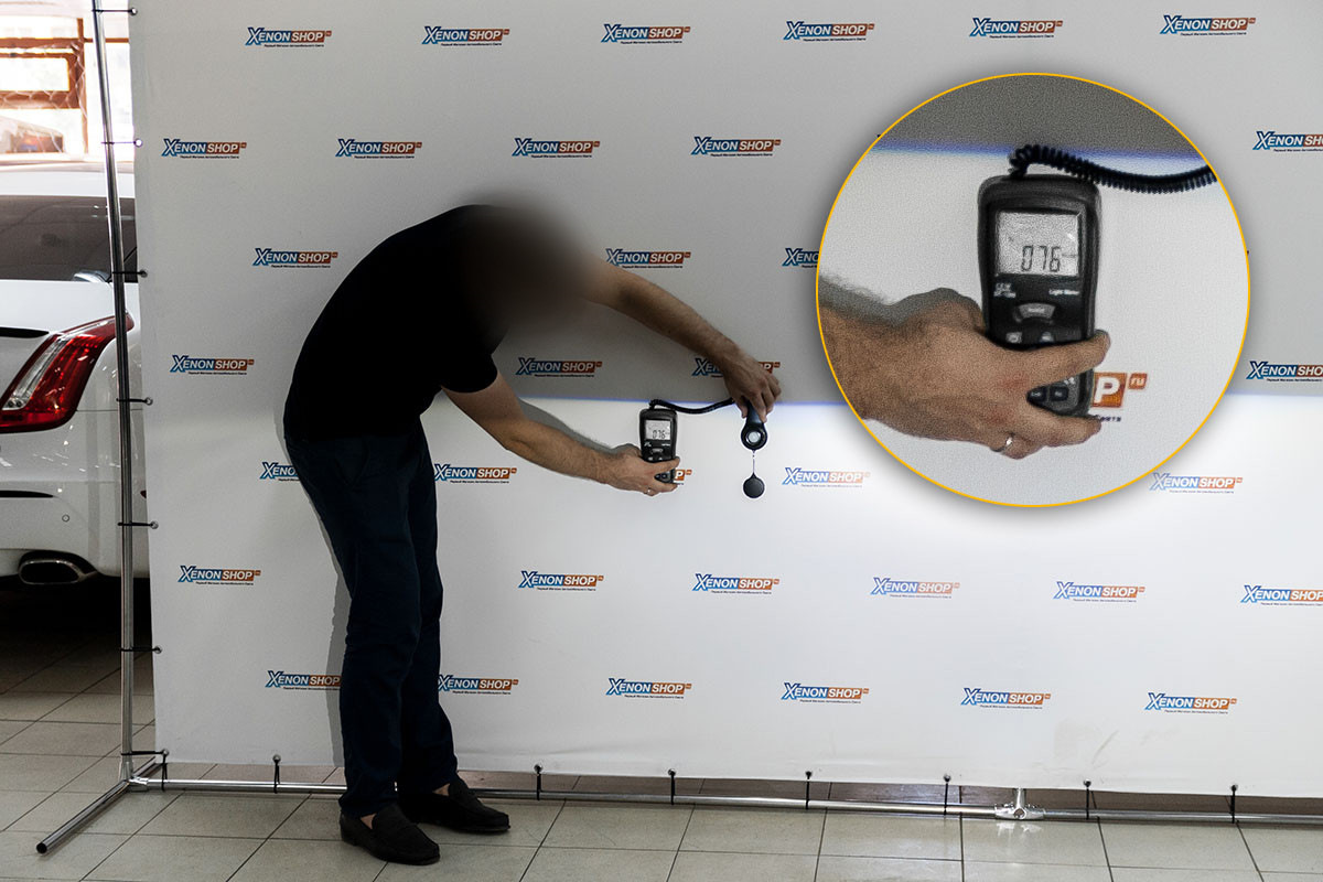

Тест светодиодной би-линзы Optima Premium Bi LED Lens Reflector Series 3.0"
Светотеневая граница и измерение центра луча – 3.15 килолюкса.
Измерение светового луча по левой и правой стороне: слева – 0.77 килолюкса, справа – 0.61 килолюкса.

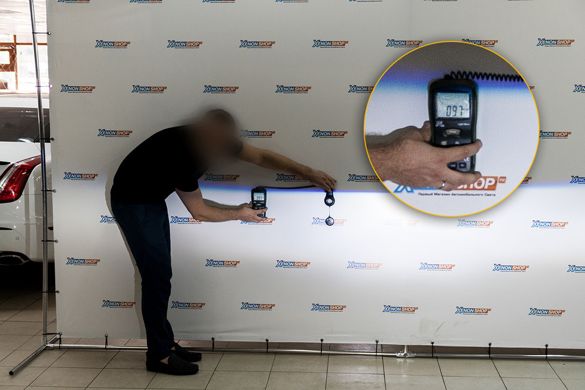

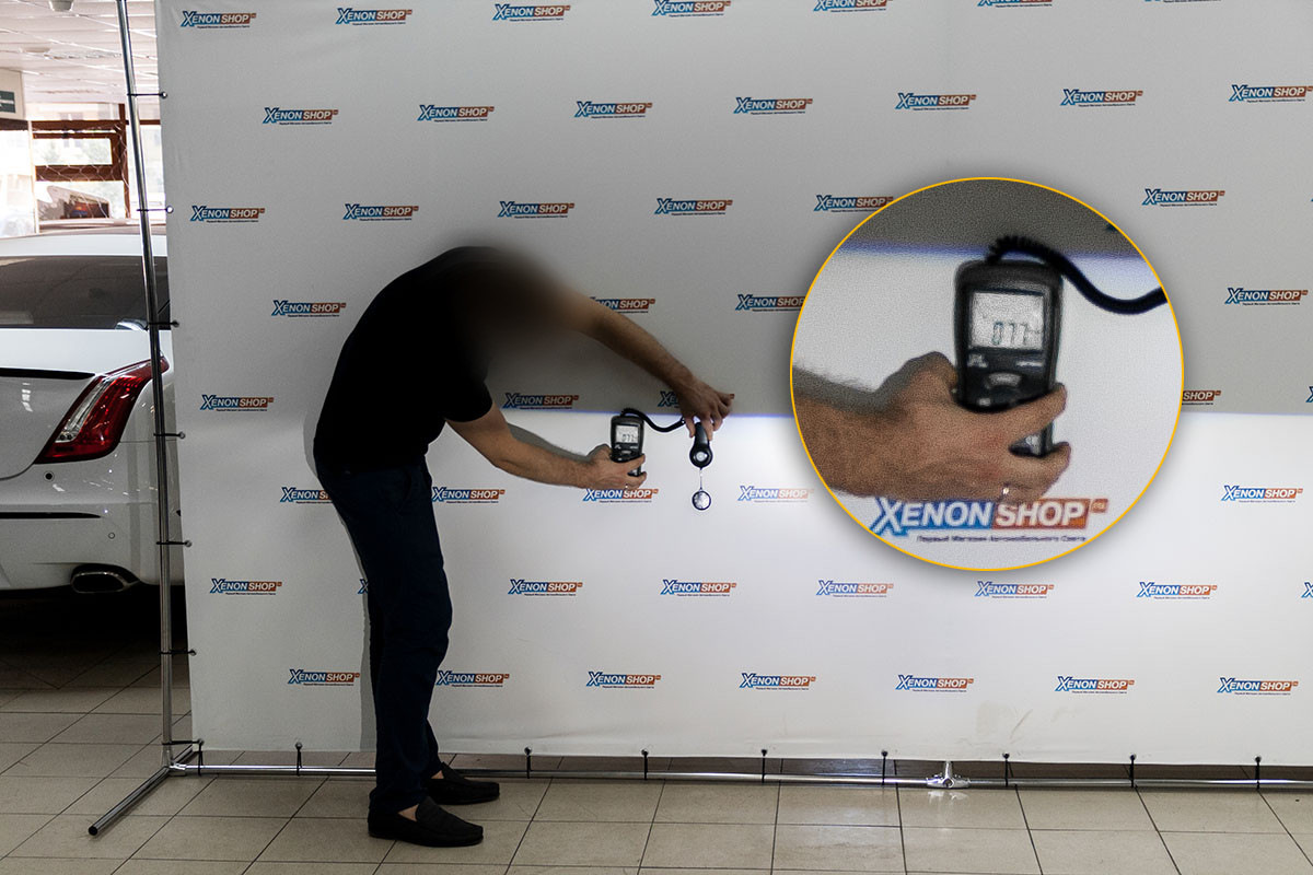

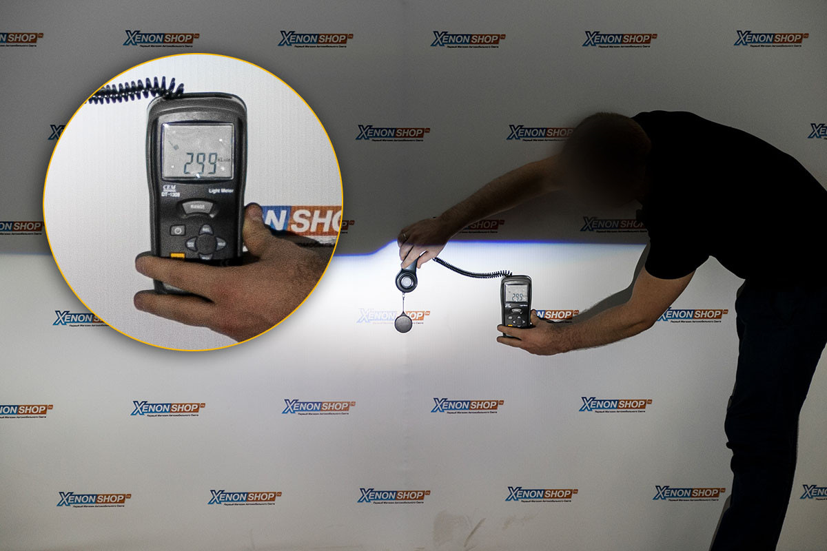

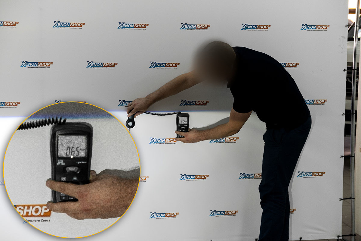

Тест светодиодной би-линзы Optima Premium Bi LED Lens Adaptive Series 3.0"
Светотеневая граница и измерение центра луча – 2.99 килолюкса.
Измерение светового луча по левой и правой стороне: слева – 0.76 килолюкса, справа – 0.65 килолюкса.
Как видите, показатели линз серий Reflector и Adaptive практически идентичны – данные линзы отличаются сборкой и возможностью крепления: серия Reflector подходит для установки только в отражатель, а серия Adaptive подходит и для установки в отражатель на гайки, и на шпильки, и взамен выгоревшей линзы.

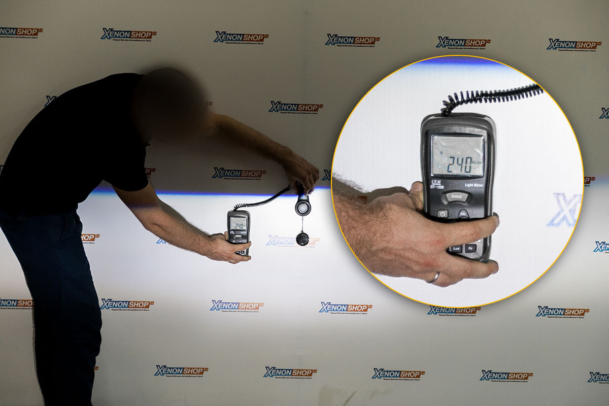

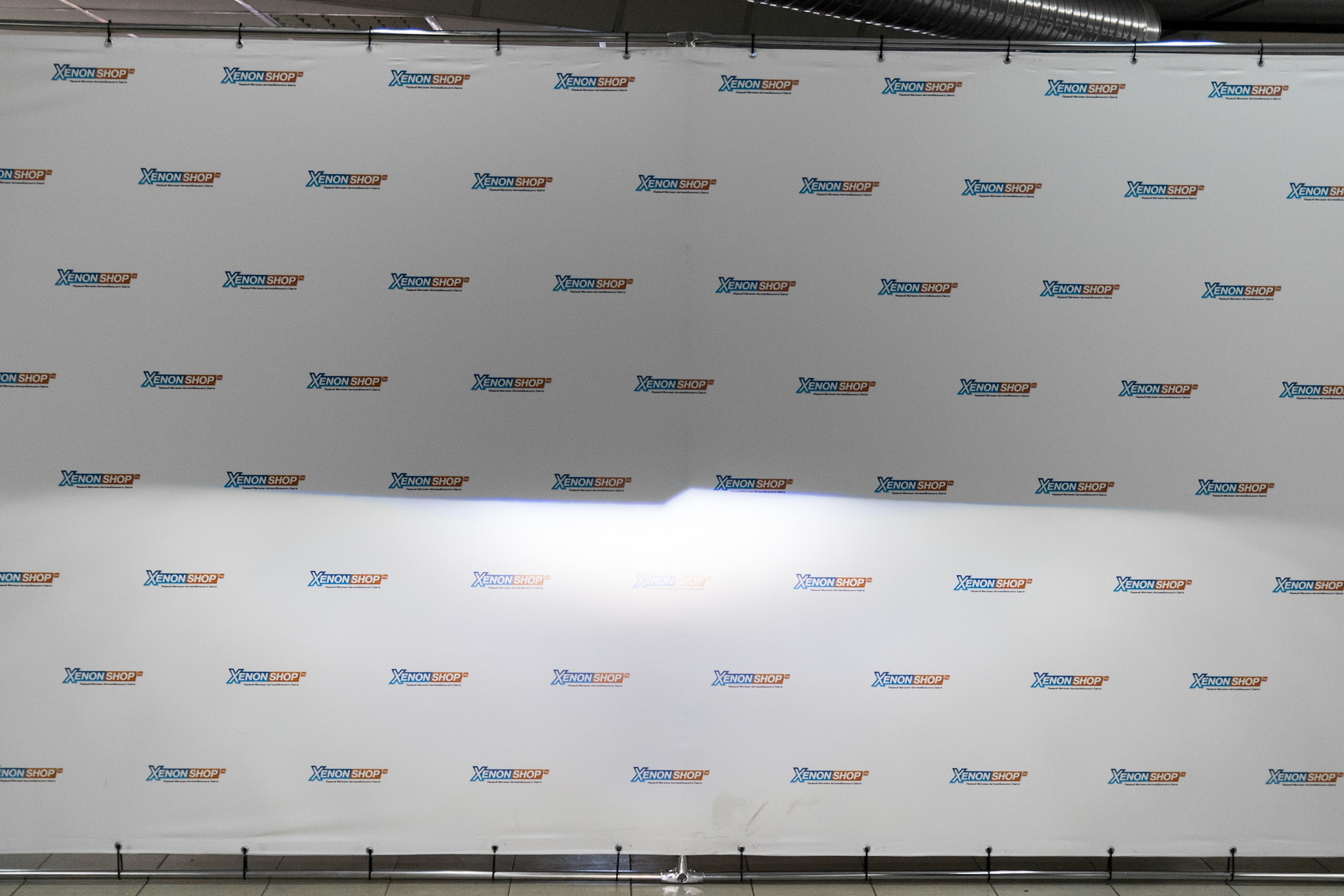

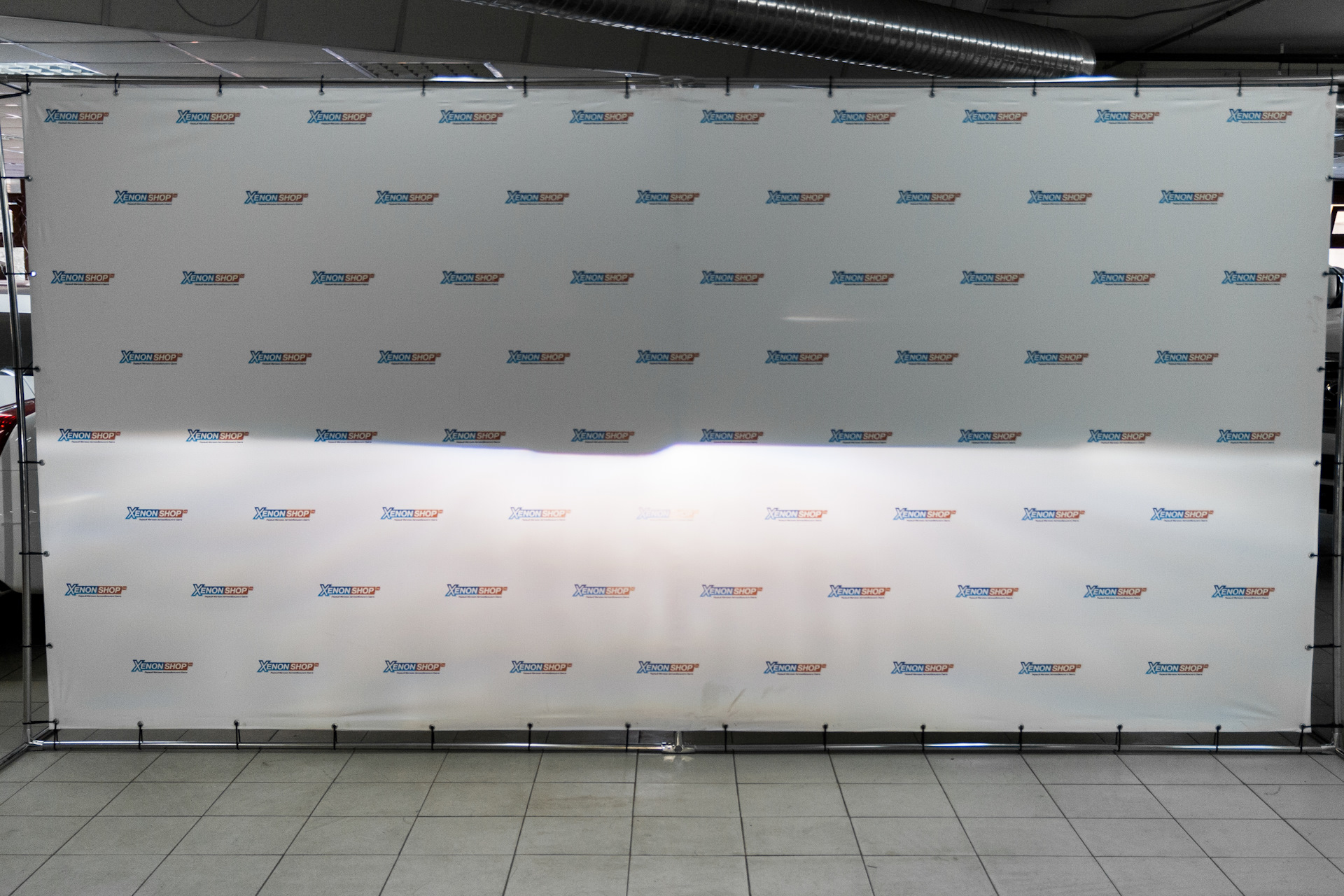

Тест светодиодной би-линзы Optima Premium Bi LED Lens Professional Series 3.0"
Светотеневая граница и измерение центра луча – 2.4 килолюкса.
Измерение светового луча по левой и правой стороне: слева – 0.97 килолюкса, справа – 0.80 килолюкса.
Данная линза отличается от двух предыдущих более широким световым лучом, его охват несколько выше, что будет особенно хорошо видно на практике в момент езды в темное время суток – свет будет рассеивать тьму под большим углом.

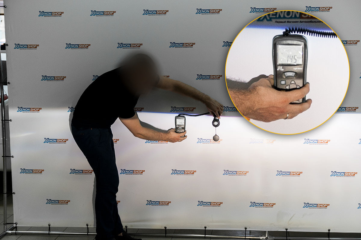

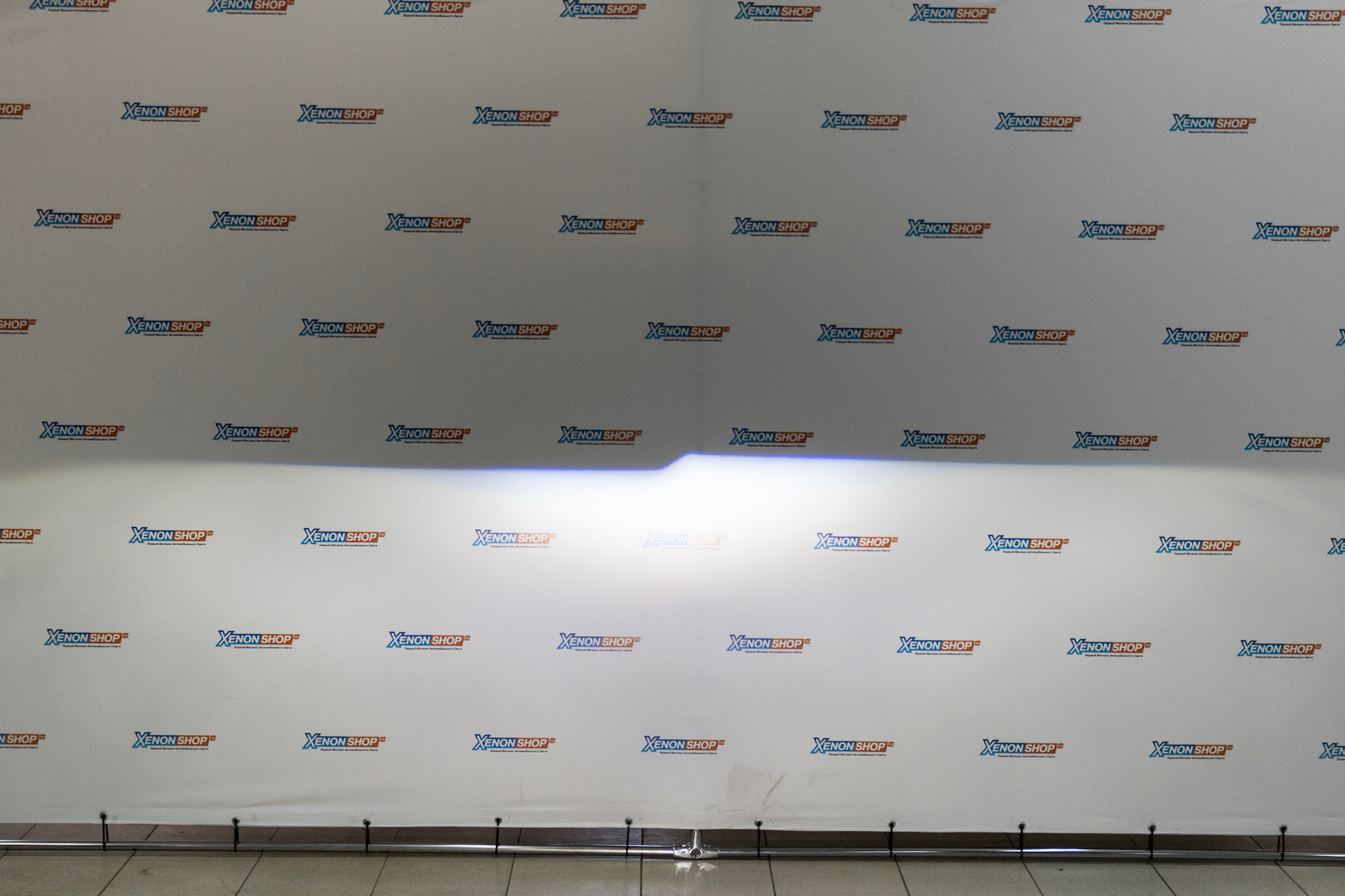

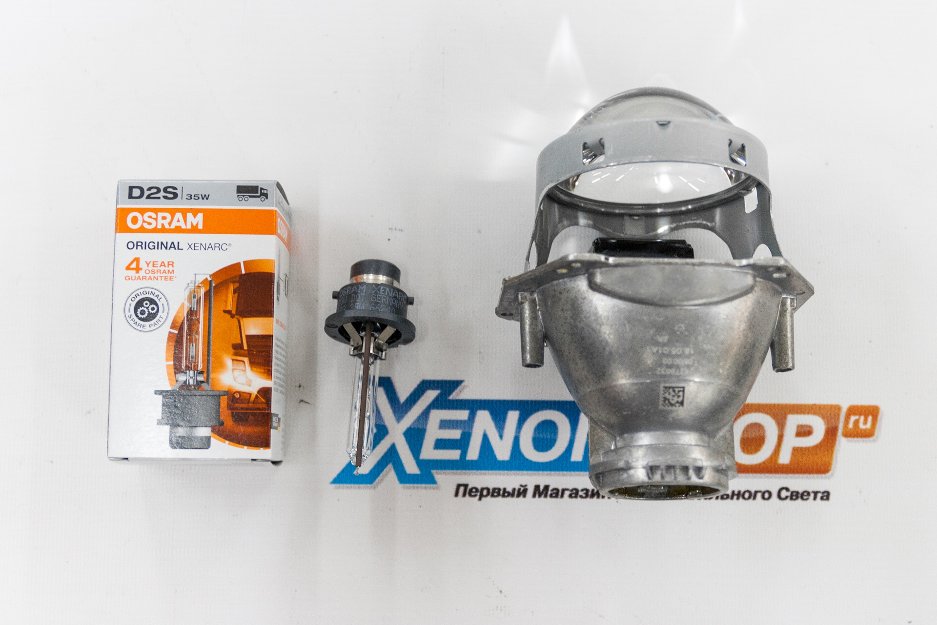

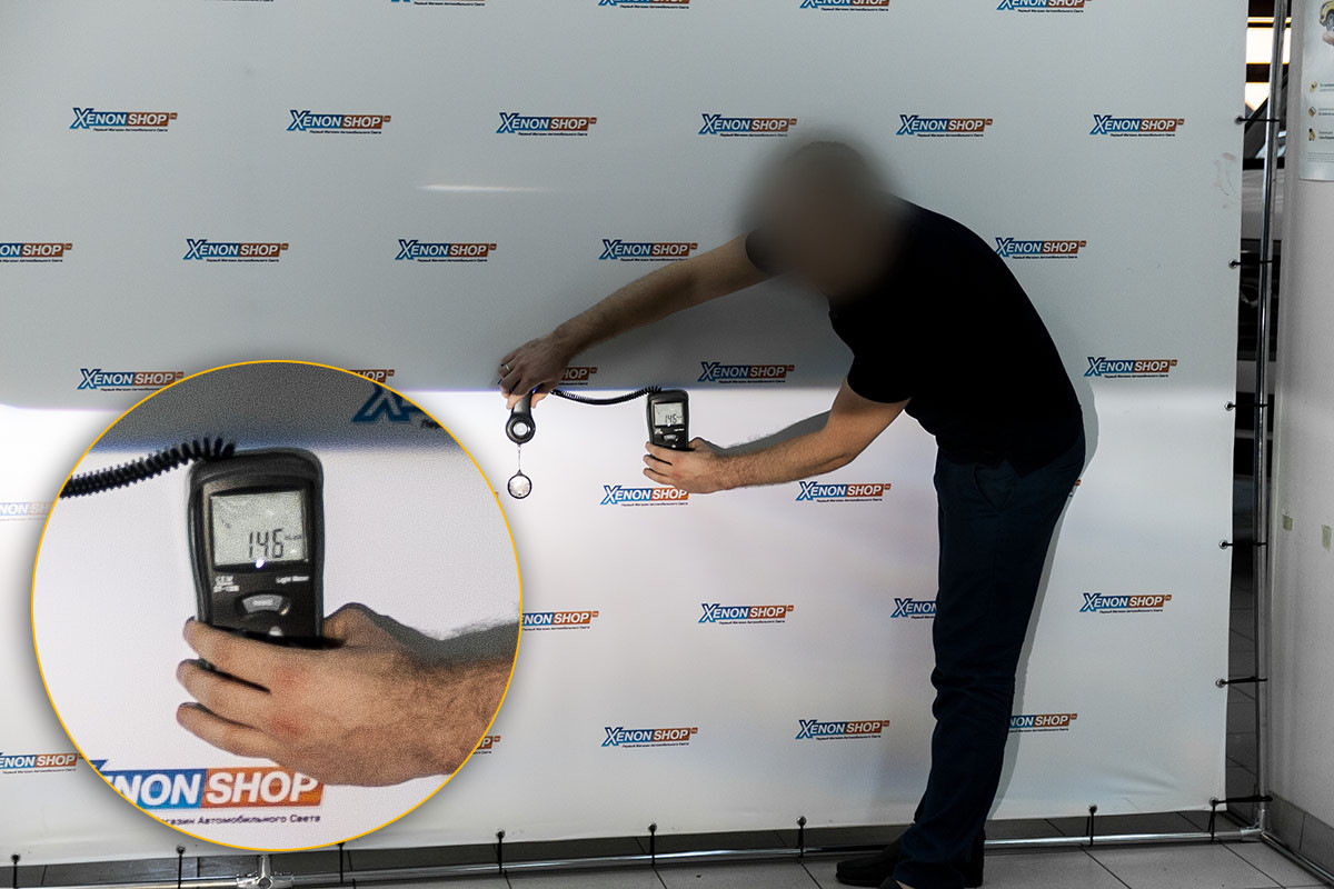

Тест би-ксеноновой линзы Hella 3R с лампами Osram D2S Original
Светотеневая граница и измерение центра луча – 2.62 килолюкса.
Измерение светового луча по левой и правой стороне: слева – 1.45 килолюкса, справа – 1.46 килолюкса.
Сила света в центре луча у би-линзы Hella 3R схожа со всеми тремя предыдущими светодиодными би-линзами Optima, зато вот большая широта луча заметна даже без замеров лишь по фотографии светотеневой границы.
Так что биксенон победил в этот раз, но это не значит, что светодиодные линзы не стоит ставить – у них есть самое важное преимущество над всеми другими типами освещения: диоды в отличие газовых ламп практически не греются, а значит сами линзы будут выгорать реже, да и срок службы самих светодиодов в разы выше.
