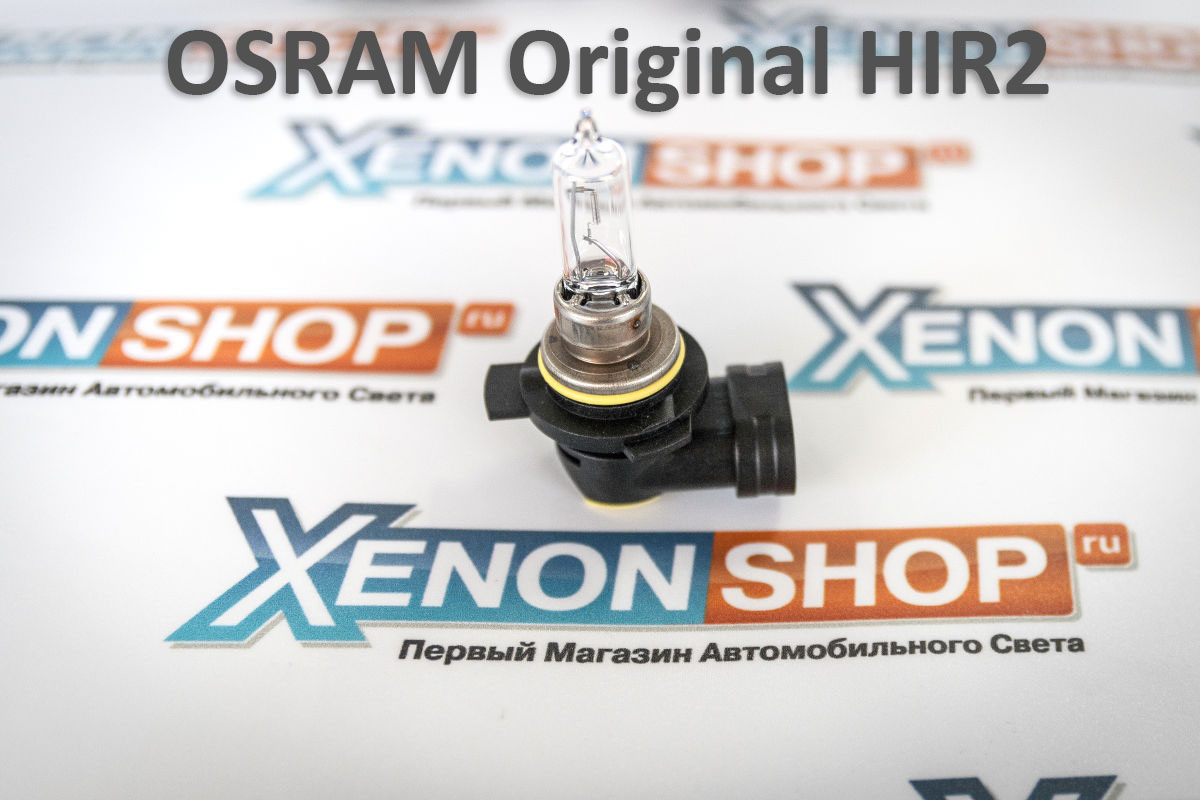

Для бывалых автомобилистов не секрет, что галогеновые лампы с цоколем HIR2/9012 – самые яркие из всех галогенок с пластиковым основанием. Происходит это за счет технологии изготовления таких ламп, сокращение HIR расшифровывается Halogen Infrared Reflective, что в свою очередь означает внутреннее инфракрасное покрытие стеклянной колбы.
На практике это выглядит следующим образом: излучаемое лампой тепло отражается от внутренних стенок, тем самым увеличивая нагрев нити накаливания, поэтому по факту лампы HIR2 светят ярче, чем любые другие галогеновые.

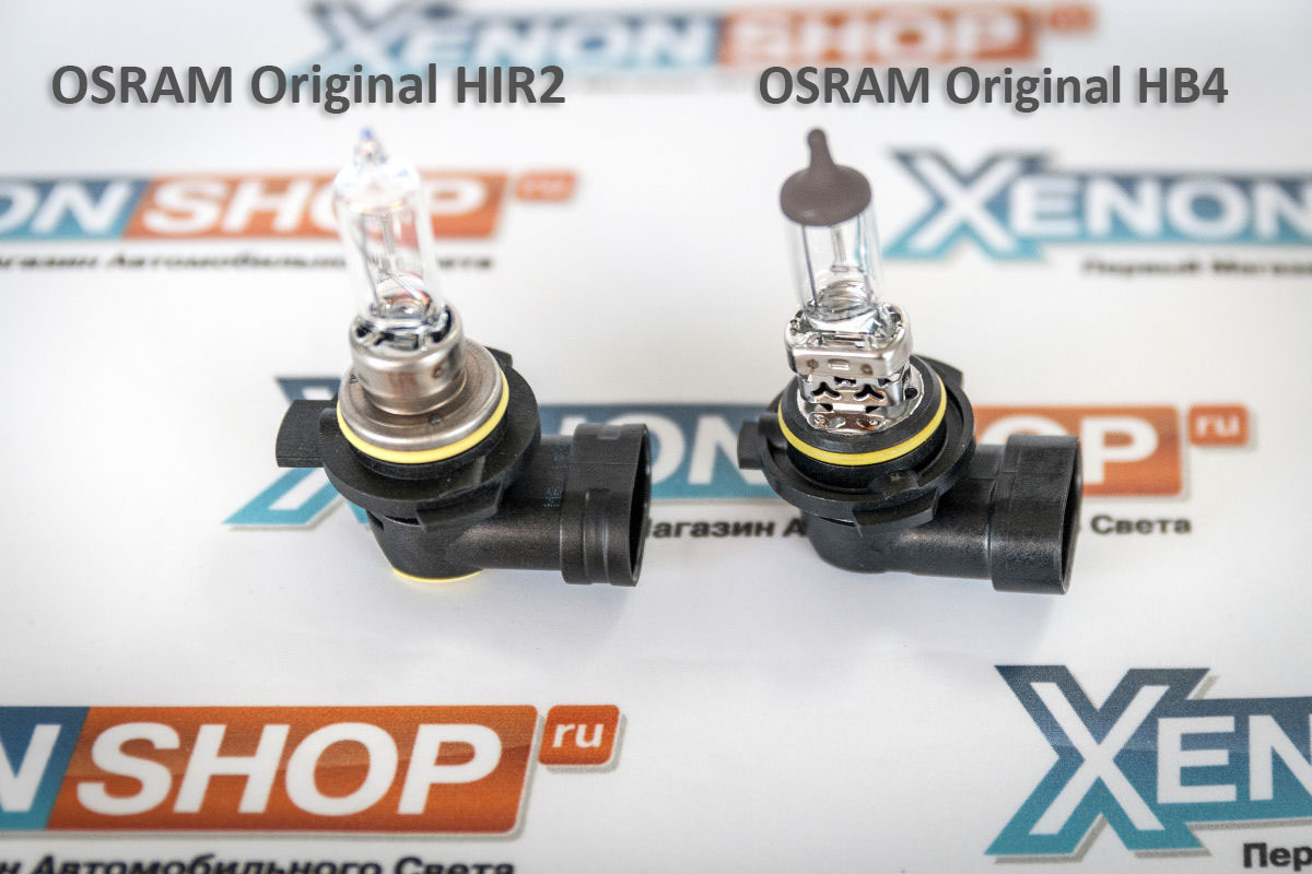

Сегодня мы хотели бы рассказать о практических преимуществах лампы OSRAM Original HIR2 над стандартной галогеновой лампой OSRAM Original HB4, собранной без использования технологии Halogen Infrared Reflective.

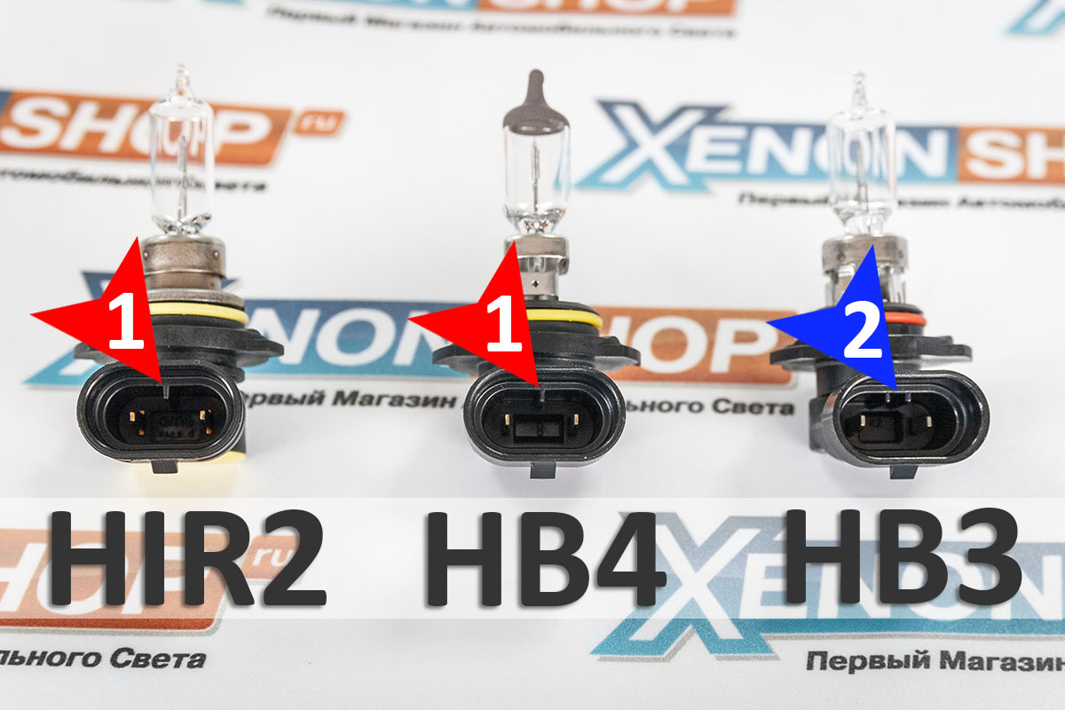

Для начала нужно уделить внимание различиям галогеновых ламп HIR2/9012 и HB4/9006, HB3/9005. Эти три лампы очень похожи между собой, но все-таки имеют небольшие различия в конструкции пластикового каркаса, что, впрочем, не помешает без труда сделать из галогенки HIR2 лампу для цоколей HB3 и HB4, тем самым увеличив яркость головного света.

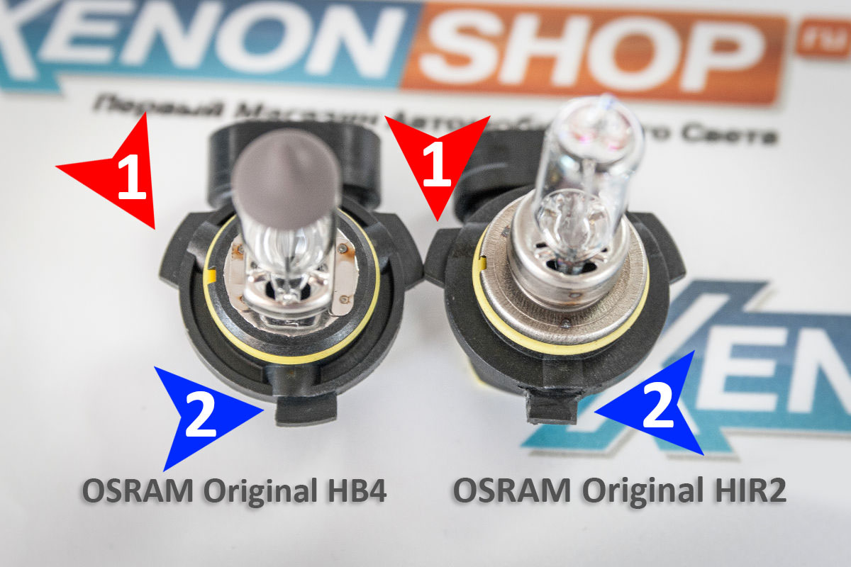

Как сделать из лампы HIR2 цоколь HB3/HB4
Все очень просто: основные различия заключаются в размерах пластиковых лепестков на основании лампы.
На фотографии красными стрелками (1) обозначен первый лепесток, который в случае переделки из HIR2 в HB3/HB4 мы не трогаем, так как у ламп HIR2 он меньше, но вот если бы потребовалось переделать лампу из HB3/HB4 в HIR2, то тогда его следовало бы спилить напильником или срезать кусачками. Это первое различие.
Второе различие заключается в еще одном лепестке, отмеченным синими стрелками (2) на фотографии – вот его в случае переделки HIR2 в HB3/HB4 как раз и потребуется уменьшить в размерах, сделав уже напильником или кусачками (на этой фотографии мы его уже срезали). Но опять же, если нам бы потребовалось из лампы HB3/HB4 сделать лампу HIR2, то мы бы не трогали этот лепесток, а работали бы с тем, о котором говорилось в предыдущем абзаце.
На фотографии оранжевой стрелкой (3) указана лампа HIR2 с уже спиленным лепестком, зеленой стрелкой (4) обозначена лампа HIR2 с исходным лепестком, фиолетовой стрелкой (5) указана лампа HB4.
Есть еще одно небольшое отличие ламп HIR2 от HB3: разные пазы в фишке – у ламп HIR2 и HB4 они идентичны (один паз по центру фишки, красная стрелка (1)), а у ламп HB3 по центру не один, а два паза (синяя стрелка (2)), поэтому, в случае переделки галогеновых ламп HIR2 в HB3, то единственный центральный паз нужно срезать. Мы тестировали на лампе HB4, поэтому проводили манипуляции только с центральным лепестком и паз в фишке не трогали.
↓ На фото демонстрируется уже отпиленный лепесток на основании лампы HIR2. ↓

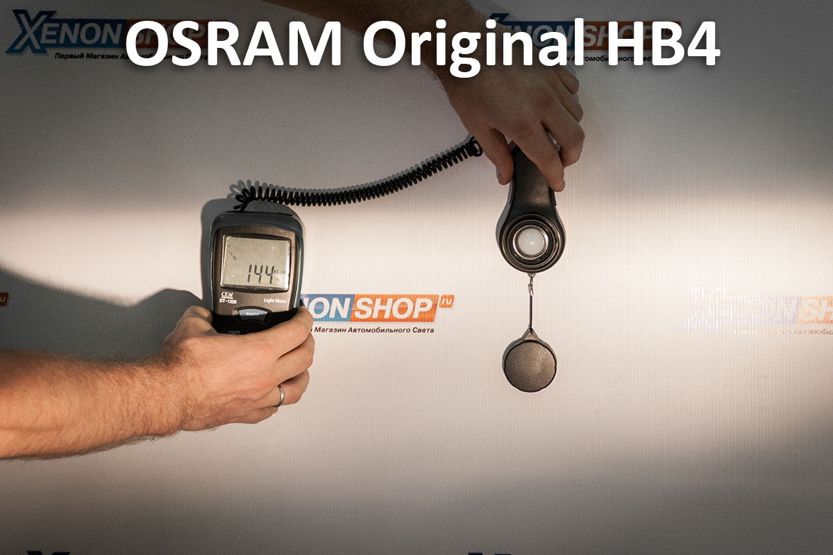

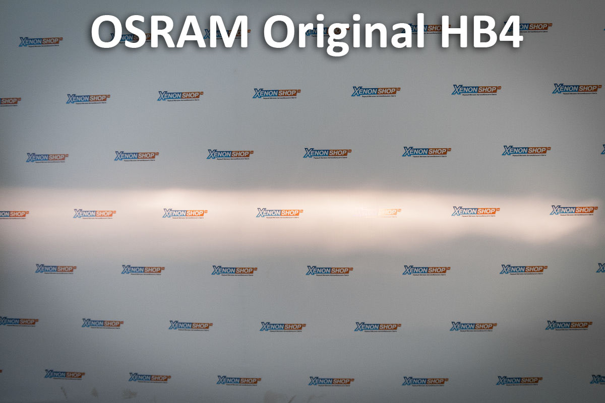

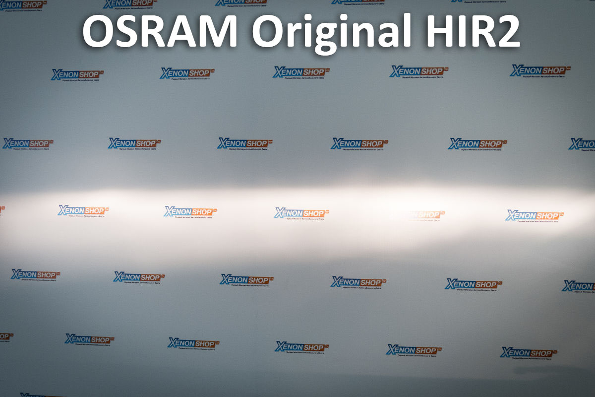

↓ Тест лампы OSRAM Original HB4. ↓
Теперь что касается цен на лампы: на момент написания поста цена на галогеновые лампы OSRAM Original HB3 составляет 500 рублей за 1 штуку, цена на галогеновые лампы OSRAM Original HB4 составляет 1000 рублей за 1 штуку, а цена на галогенки OSRAM Original HIR2 составляет 1790 рублей также за 1 штуку.

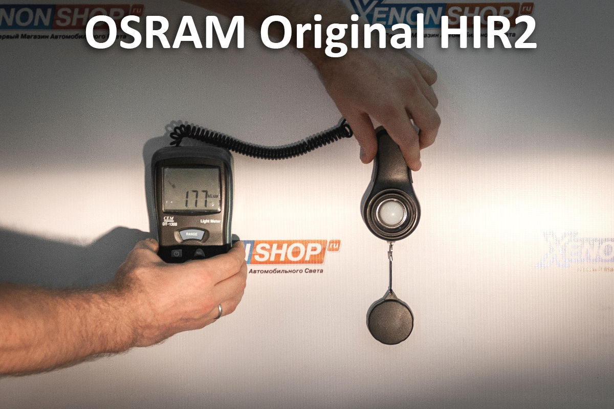

↓ Тест лампы OSRAM Original HIR2. ↓
Фактически стоимость HIR2 выше в три раза, чем у HB3 и в полтора, чем у HB4, но зато если посмотреть на сравнение качества света галогеновых ламп OSRAM Original HIR2 и OSRAM Original HB4, то первые светят сильней примерно на 25% (HB4 – 1.44 килолюкса, HIR2 – 1.77 килолюкса), сглаживая тем самым ценовую разницу.

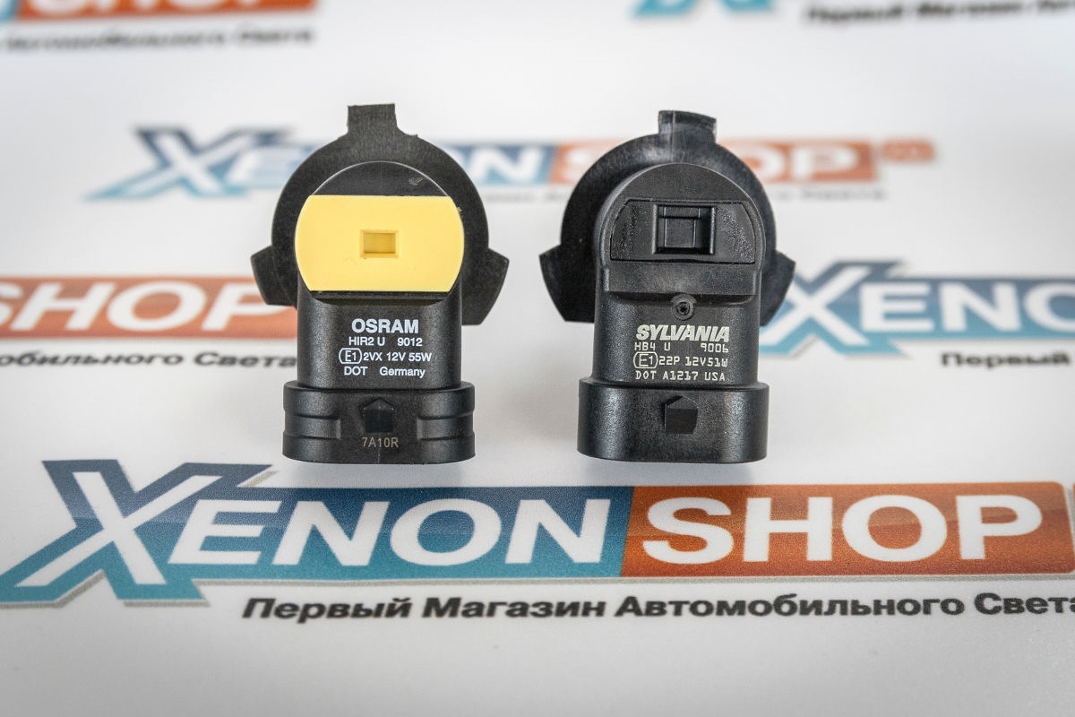

Касательно маркировки Sylvania на лампах HB4 и HB3: это дочерняя компания корпорации OSRAM, которая производит лампы для американского рынка, а цоколя HB3 и HB4 как раз чаще всего встречаются на американских автомобилях. Это не значит, что лампа с такой маркировкой неоригинальная – если приглядеться, то на фотографии, где лампа с цоколем HB4, как раз присутствует географическая метка USA.
