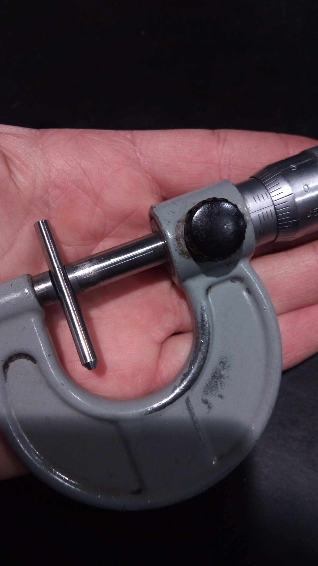

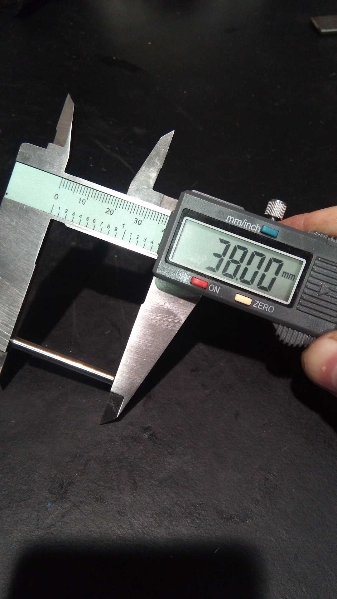

Всем здарова! Имеются в наличии штоки из нержавейки, длина 38мм, диаметр 4мм, что позволит снизить температуру на 9-10°, кому нужно обращайтесь, передам при встрече Москва, Подмосковье, либо вышлю по почте как вам удобнее
