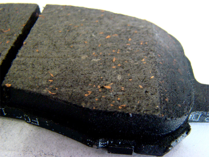

4.Во фрикционный состав, из которого состоит тормозящая часть колодки, производитель добавляет много железа (стальная, медная, латунная стружка). Соответственно металл трется о металл.
Мягкость — наше все.
Далее поговорим как раз о фрикционной составляющей. Дело в том, что от ее состава напрямую зависит долговечность тормозных колодок.
Тут надо оговориться, что как раз сам состав является коммерческой тайной любого производителя и Вам его никто просто так не сообщит. Соответственно опираться тут можно только на собственный опыт использования или в нашем случае опыт продаж.
Итак, к примеру, колодки "жесткие" с большим добавлением железа. Они прослужат дольше, но быстрее "сожрут" тормозной диск.
Если колодки "мягкие", то эффект обратный. Диски будут ходить долго, колодки вряд ли будут скрипеть, но их придется менять чуть ли не при каждом ТО.
Выход простой: стараться ставить и диски и колодки одной фирмы. Любой уважающий себя производитель проводит многочисленные испытания и на стендах и в реальных условиях, добиваясь оптимальных показателей по надежности, а также степени износа и долговечности.

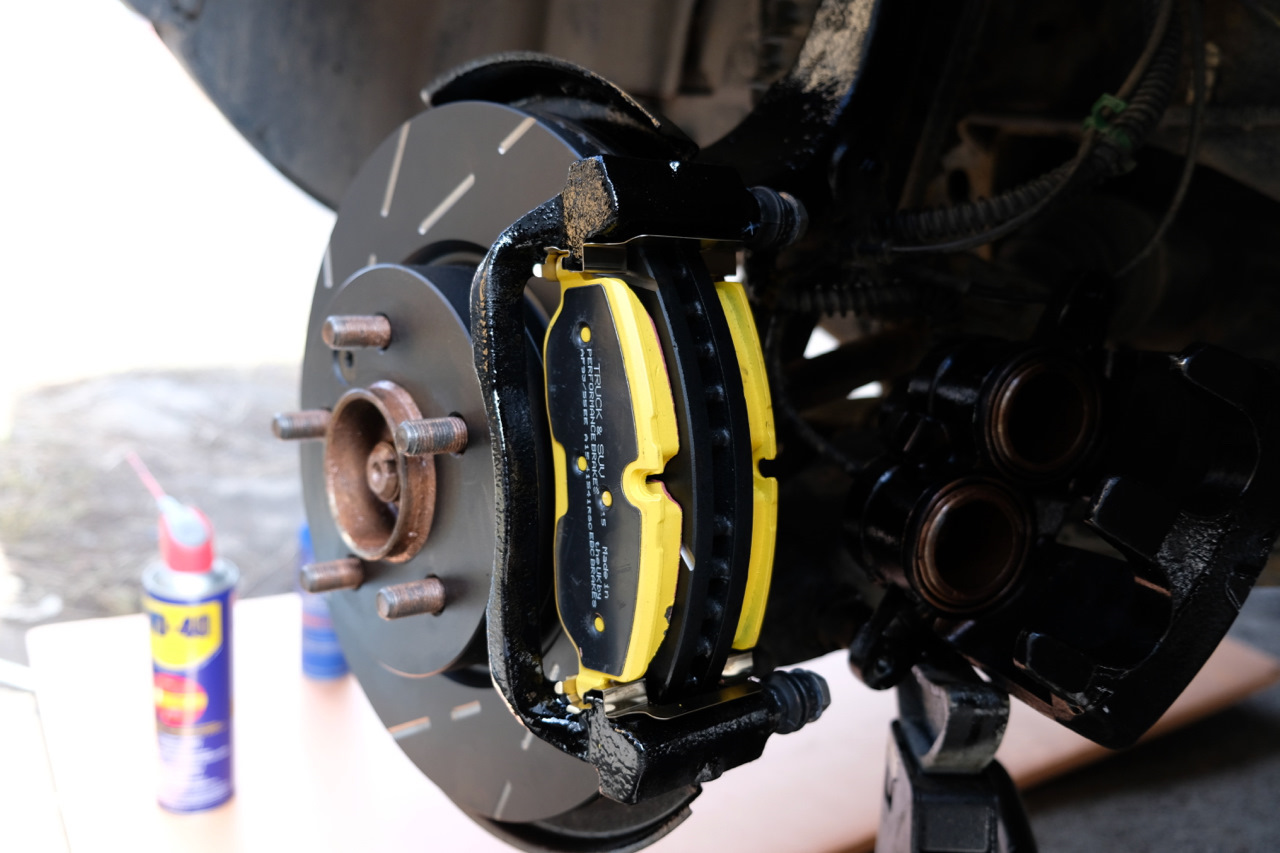

За больше чем 10 лет на LR3 перепробовал кучу вариантов. Лучше EBC ничего не попадалось, сносу им нет просто, ни разу не разрушались и не визжали и тп. В эффективности "Зелёные", "Желтые" разницы нет (юзал и те и те), но при условии дисков EBC иначе штатным дисками быстро придёт хана. Чудес не бывает.
День добрый. За EBC спорить точно не буду. Круче только тучи :) Мы ими не торгуем к сожалению.
Да у них ценовая категория не космическая, а примерно как у штатных, но качество в разы лучше . Торговых представителей в России мало к сожалению . Приходится всё заказывать и ждать месяц
