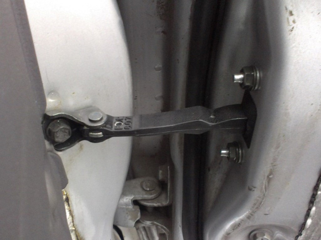

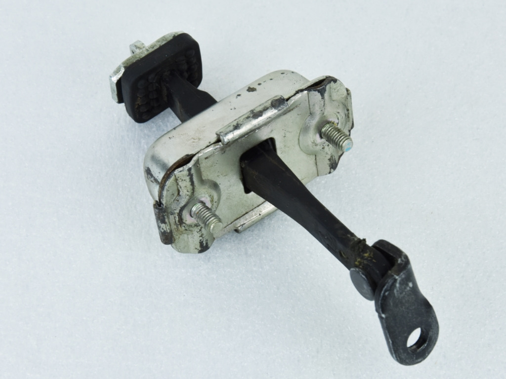

Наверное, многие сталкивались с проблемой, когда двери авто не держатся: при дуновении ветра они распахиваются полностью; чтобы достать из салона что-нибудь, приходится придерживать дверь пятой точкой; если стоишь под уклоном, двери пытаются либо захлопнуться, либо открыться нараспашку!😣💢 Проблема заключается в износе всего двух деталей — фиксаторов в ограничителе двери.
Эту проблему легко решить самостоятельно и за небольшие деньги. Покупка ограничителей с авторазборов зачастую не решает проблему, так как они уже имеют износ, а покупка новых выливается в круглую сумму.
Для ремонта ограничителей Вам потребуется минимальный набор инструментов и немного свободного времени.
1. Снимите обшивку двери. Выкрутите болт и две гайки крепления ограничителя двери и выньте его из двери.

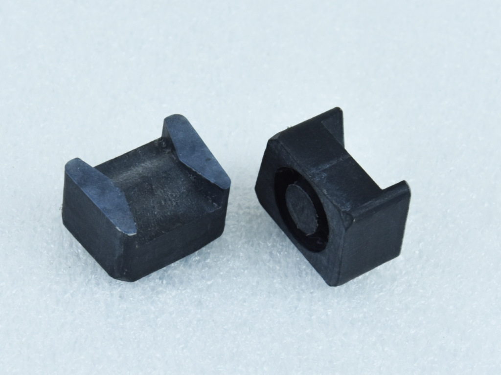

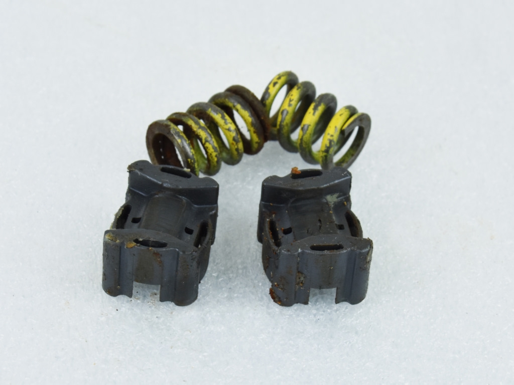

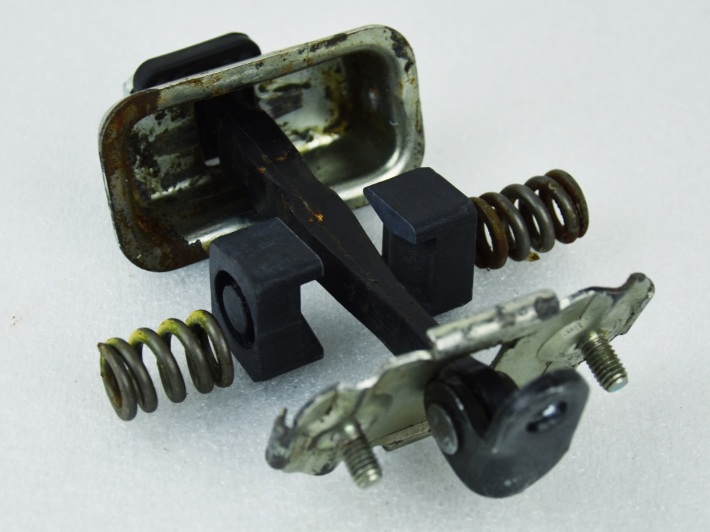

2. Разогните шесть прижимов и снимите крышку. Отверткой Извлеките фиксаторы вместе с пружинами.
3. Вы увидите изношенные пластмассовые фиксаторы. Поверхность штока очистите от грязи и смазки.

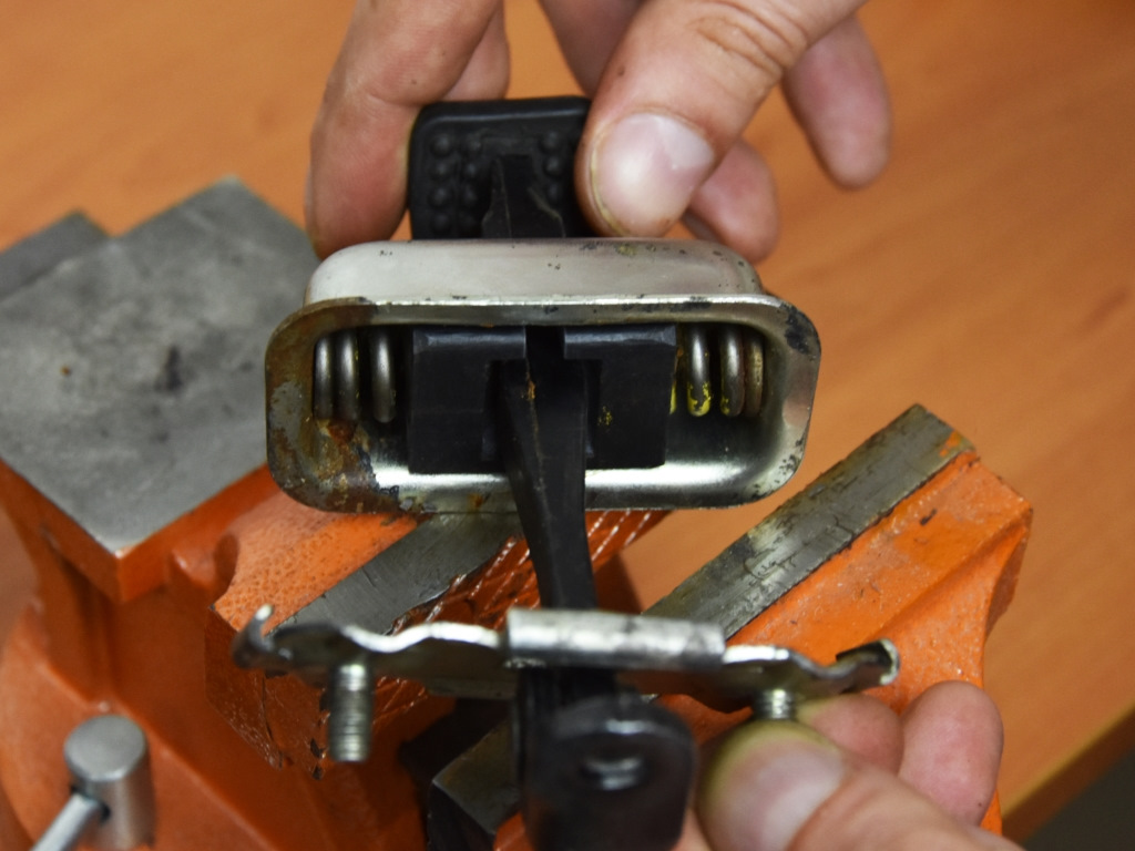

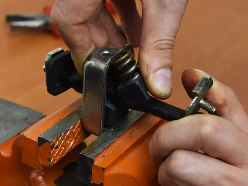

4. В ограничитель двери установите одну пружину и фиксатор, ограничитель зажмите в тиски и надавив на шток, вставьте вторую пружину с фиксатором.

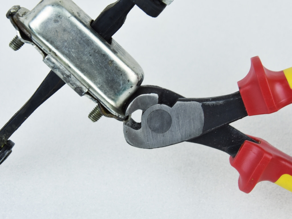

5. Аккуратно согните прижимы на корпусе плоскогубцами или молотком. Будьте внимательны, не повредите шпильки на крышке. Удобнее это делать в тисках.

берем стальную пластинку(ну или шайбу), скажем с миллиметр толщиной, подкладываем под пружину-радуемся не покупая новые вставки…не?)
Добрый день! В таком случае фиксатор который с завода сотрется еще быстрее, и все равно нужны будут новые фиксаторы

Что то мне кажется если пружина просела, одними фиксаторами не отделаешься.
