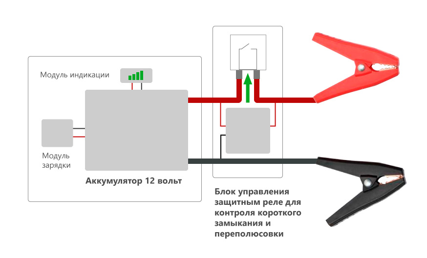

В принципе, начинка портативного пускового устройства, в простонародье именуемого «джамп-стартером», «бустером» или «пускачом», не слишком отличается от начинки пауэрбанка, который сегодня, в эпоху быстроразряжающихся смартфонов, лежит в кармане у каждого второго.
Главное отличие «пускачей» от телефонных пауэрбанков – чрезвычайно высокая токоотдача батареи, позволяющая кратковременно выдавать в пике ток в несколько сотен ампер, а также наличие защит от переполюсовки и короткого замыкания. Эти устройства выпускаются сегодня самыми разными брендами и неплохо себя зарекомендовали в автомобильной среде, реально выручая в ситуациях, когда аккумулятор сел, а ехать нужно срочно.

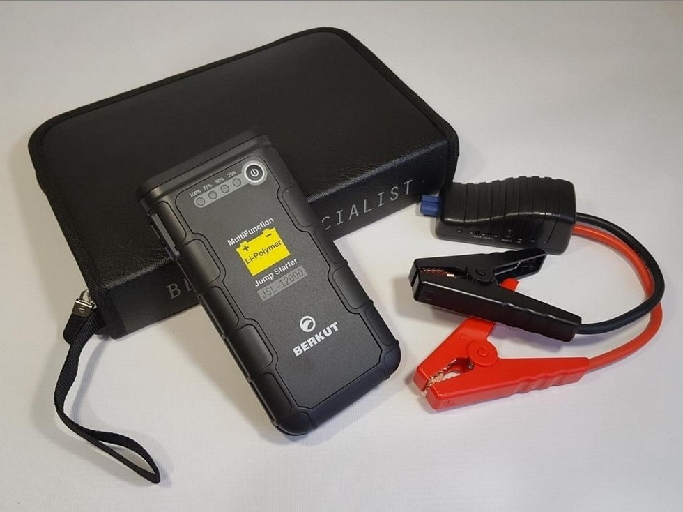

Для всестороннего рассказа о «джамп-стартерах» как о классе устройств мы взяли две литий-полимерные модели (Li-Po) от известной своими компрессорами марки BERKUT — более компактный JSL-12000 и более мощный JSL-20000:

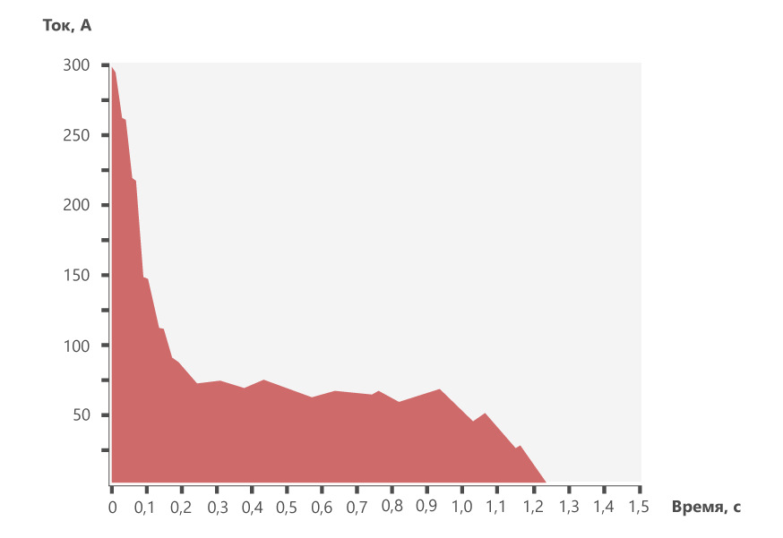

Для начала немного познавательной информации – для многочисленной категории автовладельцев, которые до сих пор сомневаются в возможности гаджетов размером с пару пачек сигарет крутить автомобильный двигатель вместо привычной батареи массой 15-17 килограммов. «Как карманный «пускач» выдаст ток в 300-400 ампер, которые потребляет стартер?!» — возмущаются они, подозревая лукавство. Но на деле все достаточно просто и легко объяснимо.
Во-первых, начнем с тех самых пресловутых «сотен ампер» среднестатистического стартера. На такую величину ток подскакивает чрезвычайно коротким импульсом, лишь при страгивании ротора стартера с места. Сразу после того, как началось вращение, и шестерня бендикса придала движение коленвалу, средний ток потребления стартера среднестатистического легкового автомобиля падает до значений в несколько раз меньше пускового. Обычно исправный современный двигатель пускается секунды за полторы, а то и быстрее – после щелчка втягивающего реле аккумулятор отдает 250-300 ампер не более 0,1-0,2 секунды, после чего этот ток падает вдвое, а при начале устойчивого вращения якоря стартера – до 60-70 ампер.
Не все сегодня помнят выключатель массы под названием «ВК-318» — а ведь это популярнейшее устройство стояло в советские времена под капотом в каждой второй машине. И, к сведению, рассчитан тот выключатель был всего лишь на 50 ампер! Как же через него шли 200-300 ампер пускового тока? Да очень легко – именно потому, что реальный высокотоковый импульс крайне непродолжителен и не успевает перегреть даже контакты 50-амперного выключателя. Если представить процесс запуска мотора как токово-временную зависимость, в очень упрощенном виде получится подобный график:

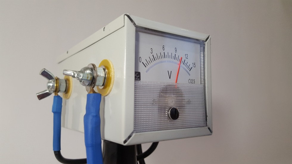

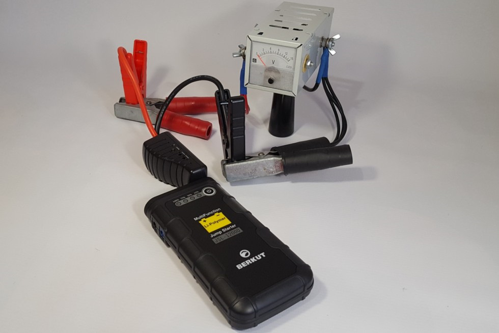

Во-вторых, стандартный свинцово-кислотный аккумулятор автомобиля весит под два десятка кило вовсе не с целью отдать все ресурсы своей массы стартеру! После запуска мотора в батарее остаётся, упрощенно говоря, 95% ее энергии. Поэтому из любого автомобиля можно вынуть его штатный АКБ, поставить на его место батарею в 2-3 раза меньшей емкости, и двигатель, скорее всего, без особенных затруднений заведется. Избыточный запас емкости нужен для беспроблемной работы электросистемы авто при частых запусках и «минусовом» электробалансе, который возникает в холода и при постоянных коротких поездках, типичных для города. Если все эти нюансы убрать, то для «сферически-вакуумного» пуска почти любого мотора было бы достаточно батарей размером с два кулака. И в подтверждение этого возможности «джамп-стартера» весьма наглядно показывает нагрузочная вилка. Берем «пускач» BERKUT JSL-12000 и подключаем к вилке, спираль которой имеет сопротивление 0,05 ома:
При напряжении 12 вольт разрядный ток составит 12/0,05=240 ампер. Вольтметр, подключенный параллельно нагрузке, показывает падение напряжения с 12 вольт до 11, что является нормой для пуска мотора от традиционного свинцового АКБ!

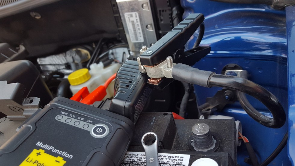

Примеров проверок «бустеров» на реальных двигателях в интернете немало, но в большинстве из них «пускач» является вспомогательным, поскольку часть тока все же обеспечивает подсевший аккумулятор. В этой ситуации трудно оценить реальную эффективность портативного гаджета – особенно сомневающимся… Поэтому лучше всего способности карманного «пускача» демонстрирует полное отсутствие аккумулятора – если подключить устройство не параллельно штатной батарее, а ВМЕСТО нее. Эксперимент в целом неопасный, но все же не слишком корректный, поэтому для забавы проводить его не стоит – тем более, что мы все за вас уже сделали!
Снимаем минусовую клемму с батареи и подключаем к ней минусовой контакт «пускача». Холодный двигатель уверенно заводится раз за разом. BERKUT JSL-12000 с батареей емкостью 12 А/ч сделал 17 запусков подряд, BERKUT JSL-20000 с батареей 20 А/ч — 26 запусков. При том, что, собственно, пуск обычно нужен всего один!
