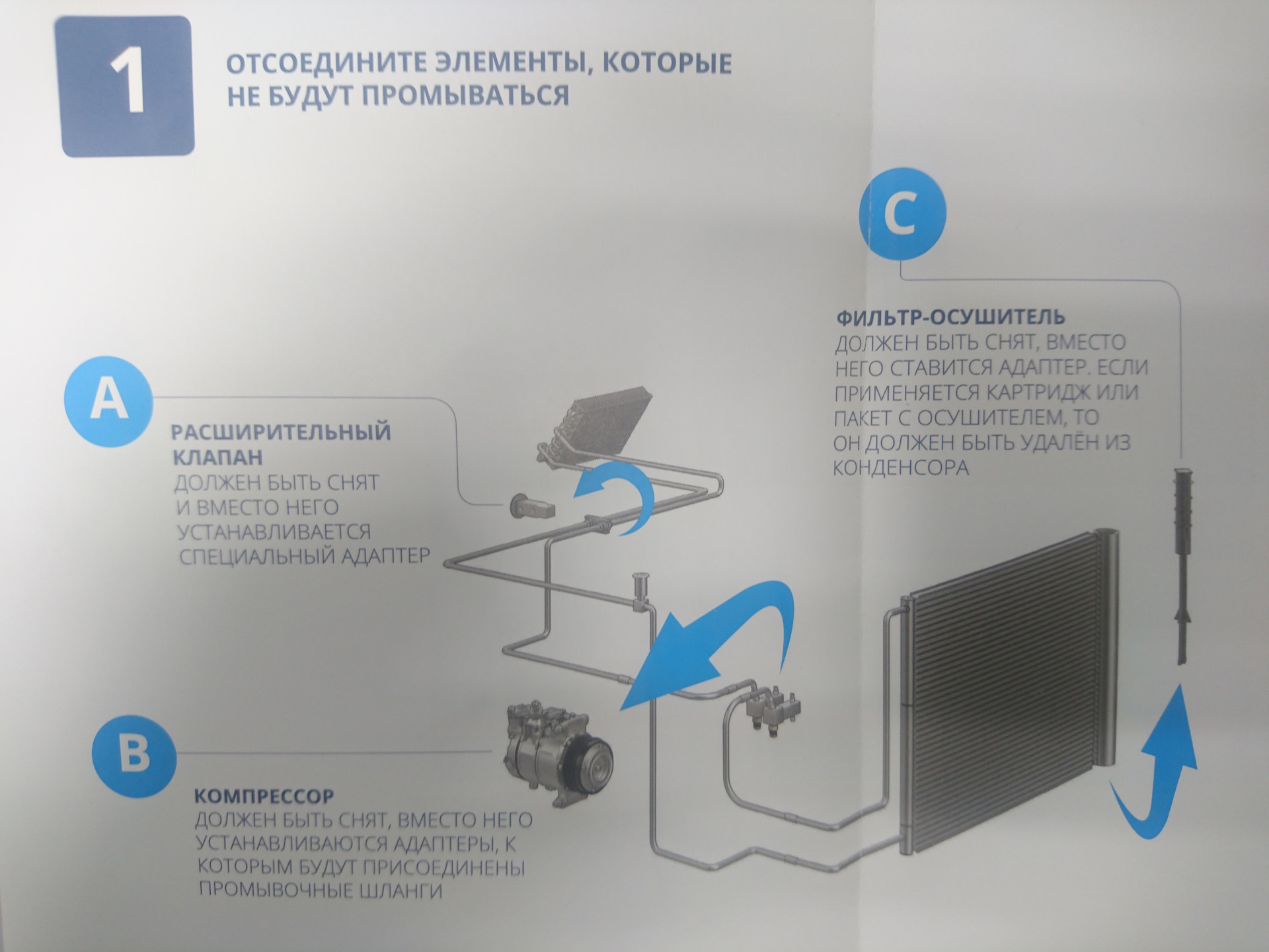

Алгоритм промывки контура
1. Отсоединяем элементы, которые не требуют промывки: компрессор, расширительный клапан, фильтр осушитель. Вместо компрессора подсоединяются промывочные шланги, а вместо клапана и фильтра адаптеры.
2. Подсоединяем к контуру комплект для промывки и проводим вакуумирование системы посредством заправочной станции.
3. Под высоким давлением (до 20 бар) промываем контур и осматриваем диагностический цилиндр. Оцениваем состояние системы и при необходимости повторяем процедуру.
4. Меняем фильтр-осушитель и другие рекомендуемые к замене элементы.

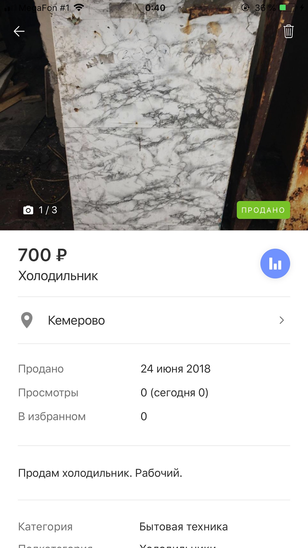

О чем речь?
Какая цена у этого увлекательного атракциона?
