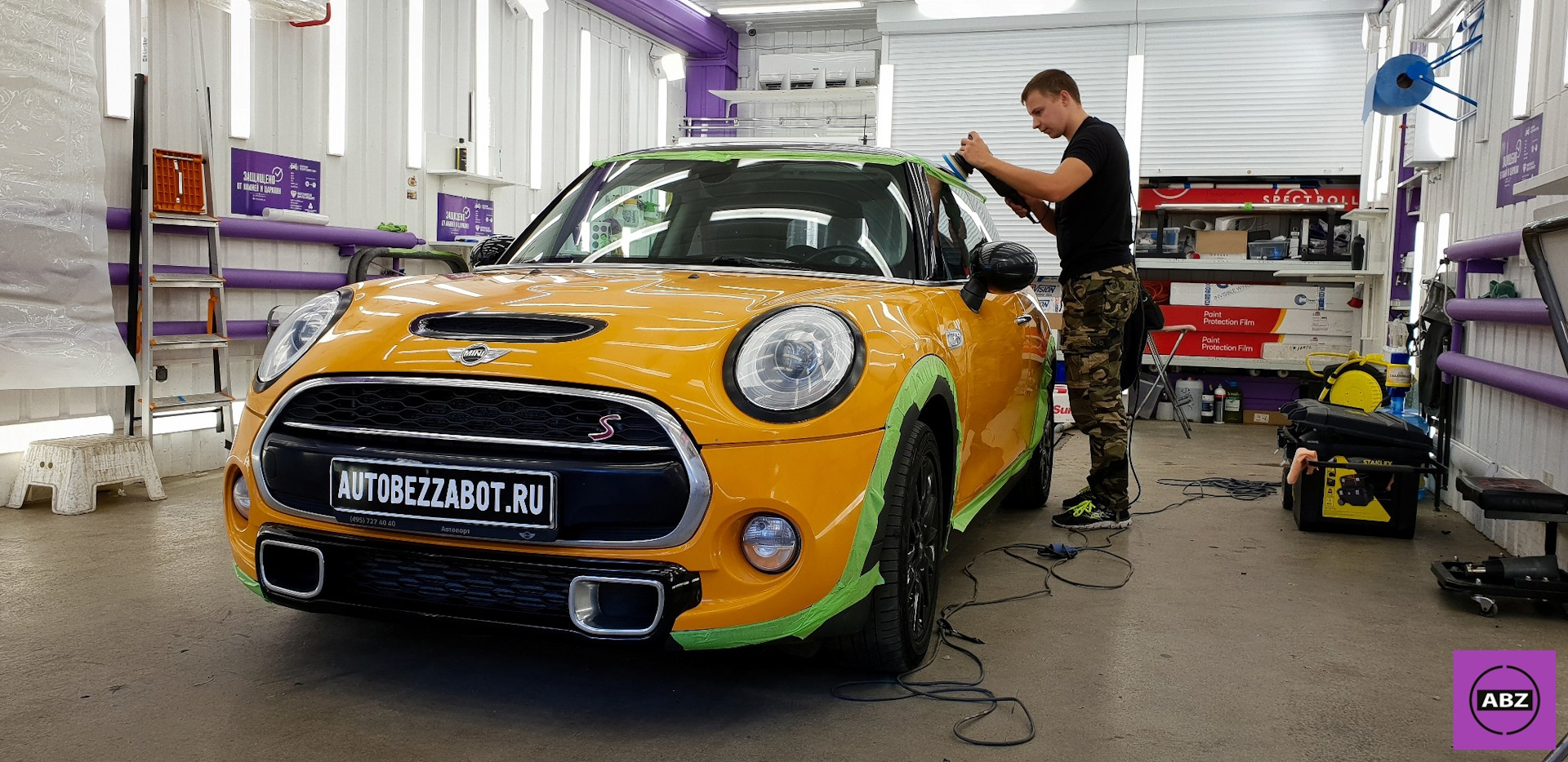

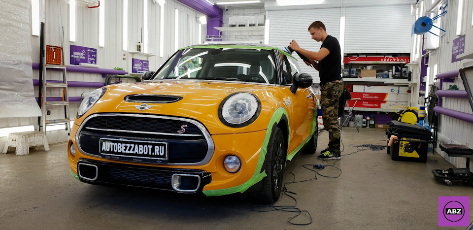

Да винил изначально дешевле, но он не защищает. Пленку ПВХ нужно снимать через 2 года. После винила машину необходимо полировать, что мы и сделали с нашим Mini Cooper. Покрыли его керамикой. Керамику рекомендовано обновлять раз в год, но она все равно не даст той защиты, которую дает прорезиненная полиуретановая пленка.
