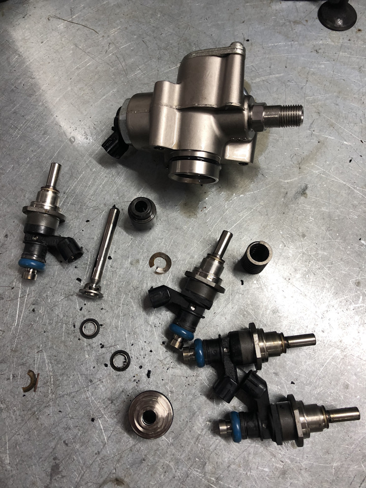

Идем далее собственно к проблемам.

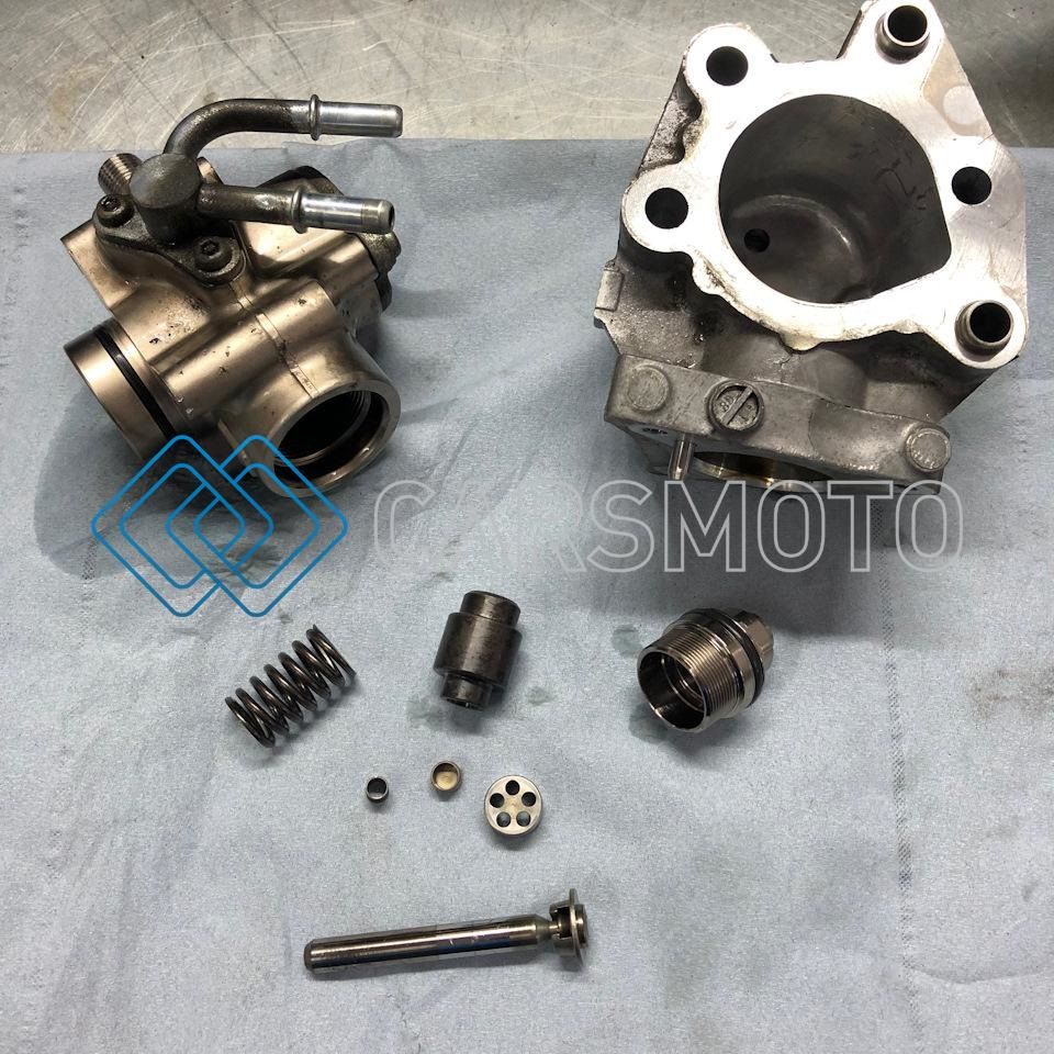

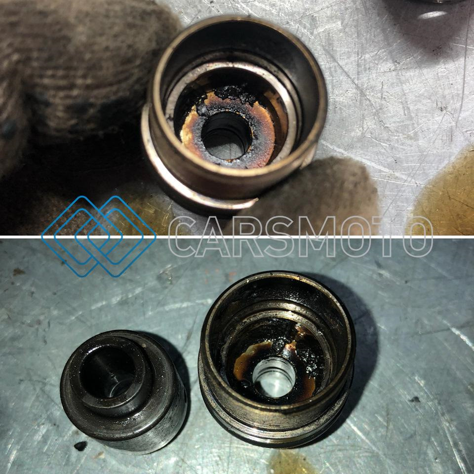

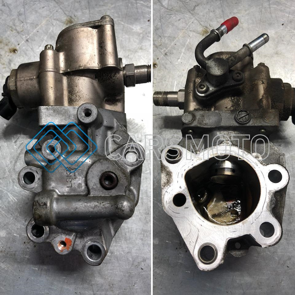

Проблема №1 – ТНВД
Топливный насос высокого давления (ТНВД) подкидывает владельцам Mazda CX-7 и MPS неприятный сюрприз и при значительном износе бензин начинает проникать в корпус смазки ТНВД, стекая прямиком в картер двигателя и разбавляя моторное масло.
Владелец, помимо незначительной потери мощности и увеличенного расхода топлива, может отмечать увеличение уровня на масляном щупе за счет попавшего бензина в масле на два-три уровня, а также резкое потемнение масла за счет хороших моющих свойств бензина вымывать со стенок остатки старого масла.
Раньше владельцу Мазда CX7 приходилось менять целиком дорогостоящий ТНВД, а в запущенном случае ремонтировать поврежденный с задирами от отсутствия смазки двигатель. Предотвратить «капиталку» можно было только проверяя регулярно уровень масла.

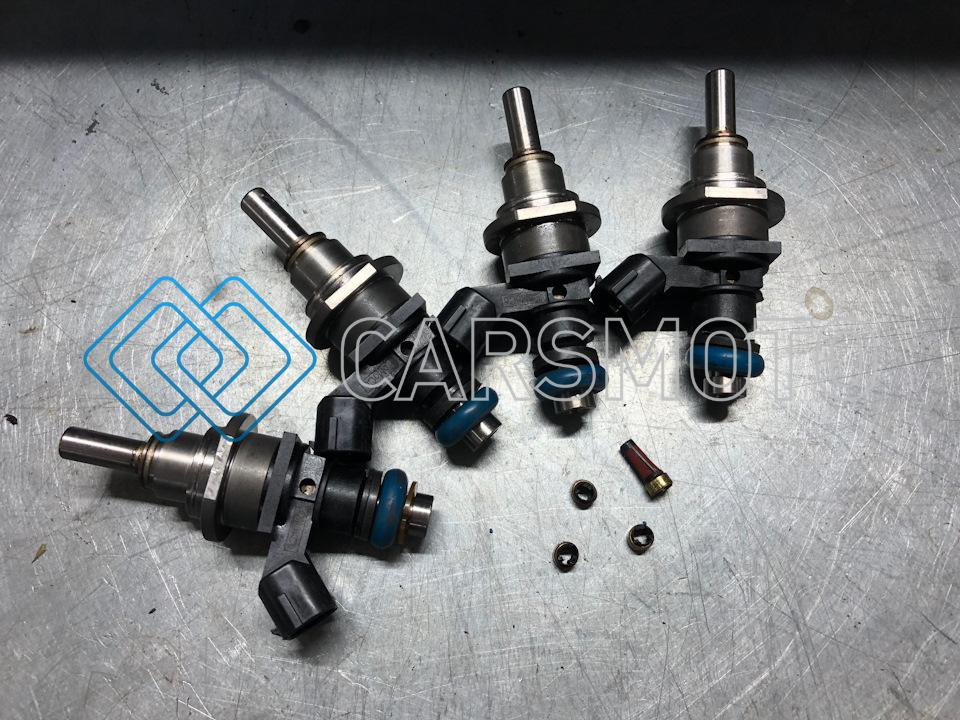

Проблема №2 – Форсунки

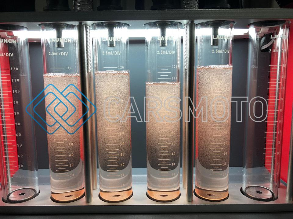

Наружная и внутренняя закоксовка рабочей части (кончика) форсунки нарушает точность ее работы. Теряется форма топливного факела и его положение в камере сгорания.
Длина факела должна соответствовать размерам камеры сгорания и обеспечивать полный охват всего объема камеры сгорания. При малой длине факела горение будет происходить вблизи форсунки в условиях недостатка воздуха. При большой длине факела топливо оседает на стенках камеры сгорания и сгорает не полностью, причем на самих стенках образуется нагар и сажа, а также зоны прихвата.
Закоксованная форсунка также теряет герметичность и прекращает держать высокое давление, созданное насосом высокого давления (ТНВД) в рейке, и пропускает через себя остаточное топливо в поддон, тем самым поднимает уровень масла, разбавляя его, со всеми негативными последствиями, описанными в пункте №1.
Проверить это можно с помощью любого диагностического сканера по параметру "Давление в топливной рампе". Если давление на прогретом двигателе меньше 2900 и падает при выключенном двигателе, то это сигнализирует об очевидной негерметичности.
Специалисты нашей компании впервые в России разработали и внедрили услуги по восстановлению топливного насоса высокого давления (ТНВД) и очистке форсунок непосредственного впрыска.
Результат — десятки довольных клиентов по всей России, которые успели спасти двигатель от серьезной поломки и семейный бюджет от разорения в целях борьбы с попаданием бензина в масло на двигателях Mazda CX7 2.3 турбо.
Произведя ремонт в нашем техническом сервисе CarsMoto, владелец сможет избавить себя от этой крайне опасной проблемы и предотвратить серьезные повреждения двигателя.
Цена переборки ТНВД Мазда CX7 составляет 4,000р и включает в себя стоимость работ по восстановлению и запчастей — актуально для клиентов из регионов. Снятие/установка на машине дополнительно 1,500р.
Цена очистки форсунок Мазда CX7 составляет 7,500р и включает в себя стоимость работ (демонтаж/установка, диагностика, очистка) и запчастей.

Два штуцера под быстросъемы на ТНВД — это подача и обратка? идет постоянная циркуляция бенза через ТНВД ?

На фотке, рядом с форсунками лежат сетки, которые находятся внутри этих форсунок. Одна сетка целая и три горелых. Могу предположить, что остатками этих сеток форсунка и забивается. Все промывки форсунок в этом случае бесполезны, поскольку сами сетки медные, а основа (каркас) пластик, который за 8-10 лет от перепадов температуры (от минусовой зимней, до рабочей ДВС), крошится забивая собой и сеткой форсунку. По хорошему, эти сетки надо бы менять на новые (они подходят от жигулей), но это надо коллектор снимать, не факт что открутится. Поэтому лучше дождаться пока забьётся форсунка :) и поменять их, все четыре на новые :)?
Здравствуйте. Специально выложили это фото для демонстрации, как оно бывает.
Сетка форсунки растворяется полностью и с топливом вымывается наружу. В самой форсунке не остаётся остатков, только наружный каркас. Действительно сетки подходят от множества марок и мы их в обязательном порядке бесплатно меняем во время каждого капремонта либо во время тестирования и мойки форсунок на стенде.
Форсунки непосредственного впрыска не особо податливы к очистке и успех мероприятия не всегда гарантирован. В случае неудачи, требуется их замена на новые и также как заменяются свечи все 4, то и форсунки все 4, так как работают они синхронно.
Спасибо за интересный вопрос.
zoschenko
Здесь тоже есть такая же сеточка, имейте в виду.
Мне очень лестно, и радует Ваше убеждение, что я знаю откуда откручена эта штука! Богатый сплав, похожа на штуцер в бензонасос от мотора ЗиЛ-130? Расскажите правду, если не трудно?
Вы точно знаете, что это обратный клапан с топливной рейки. В силу занятости по работе имеете полное право запамятовать.
