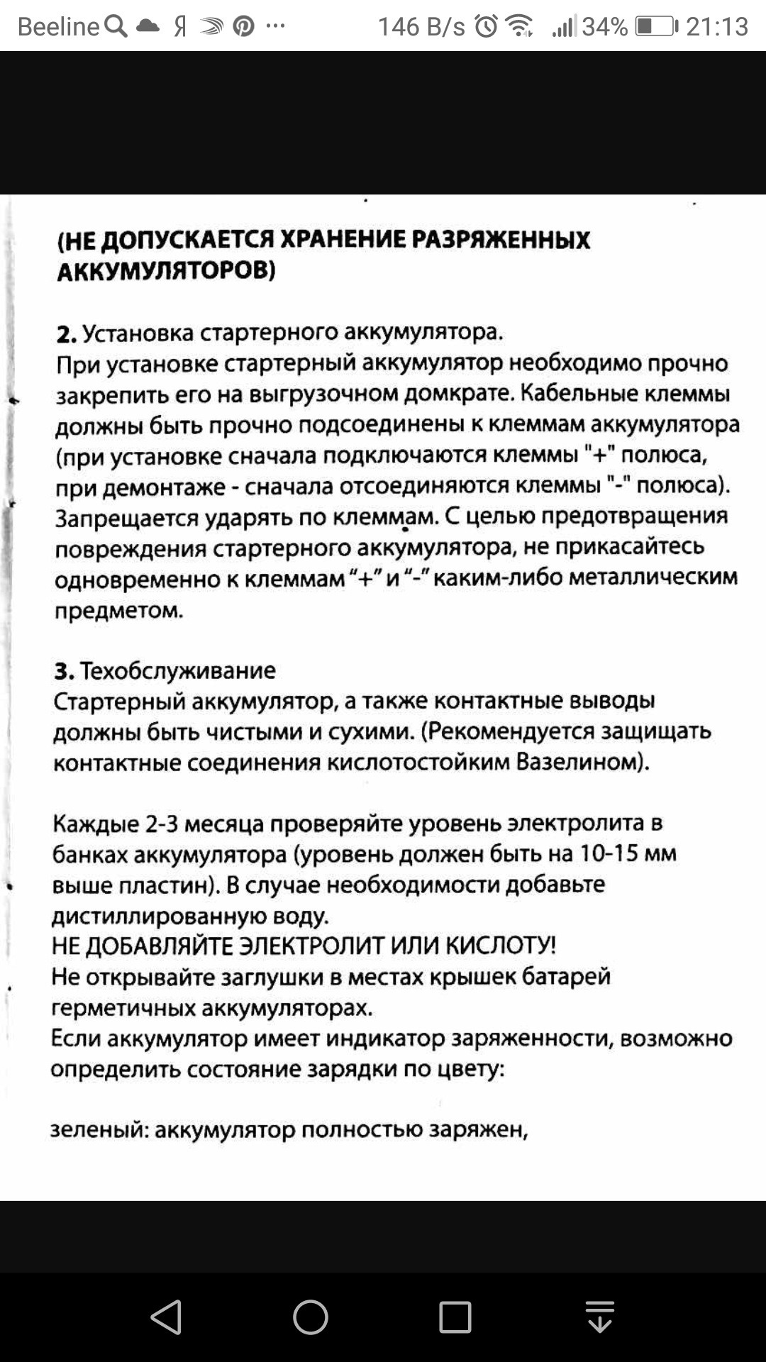

Подскажите, пожалуйста, аккумулятор MUTLU L3.75.072.A SFB technology 3 series, обратная полярность, 75 Ач — обслуживаемый? В инструкции написано, что при необходимости доливать дистилированную воду. Как это сделать, как снять крышку? Если можно, то лучше фото или видео этого процесса.
Добрый день!
Все серии наших аккумуляторов герметичны и необслуживаемы. Доливать воду не нужно.
Спасибо!

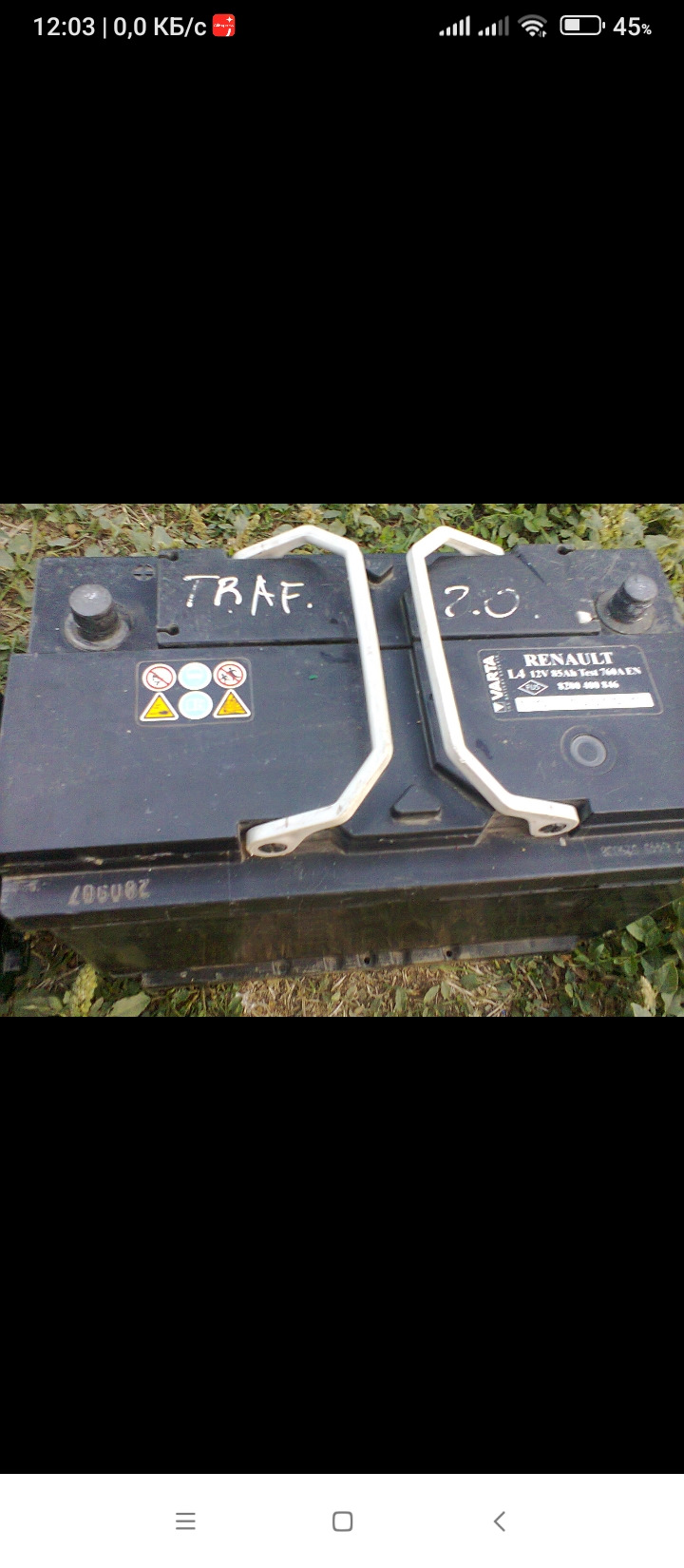

Прочитал, присмотрелся к своей Батарейки, ей уже 12 лет, как быть?((((((((((((((((((((((((((((((((((((((
Молиться чтоб не помер и попутно копить 5000
Да, чего молиться, помер максим и хрен с ним(((((((((((((((((((((((Купим новый, только жаль.что такого не найдёшь)))))
Не вспомните, кто был производитель такого живучего аккумулятора?
Варта, Рено.
