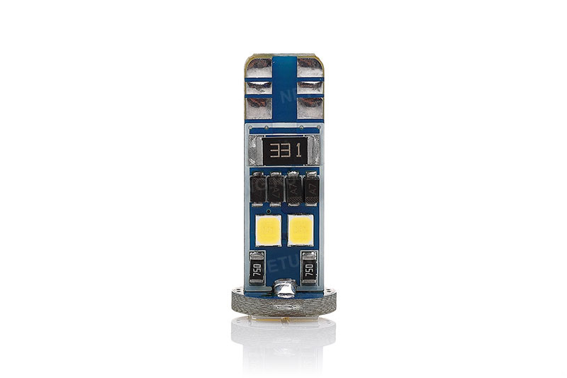

Особенности светодиодной лампы Solarzen W5W-8s35с:
— Светодиодные автомобильные лампы Solarzen производятся в Южной Корее, что означает отличное качество сборки и компонентов.

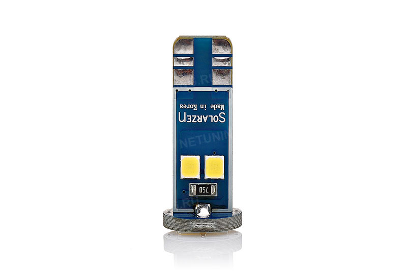

— Светодиодная лампа Solarzen W5W-8s35c имеет встроенную обманку — дополнительные резисторы для имитации нагрузки лампы накаливания. Если бортовой компьютер автомобиля отключает обычную светодиодную лампу в передних габаритных огнях, то установка автомобильной LED лампы с обманкой поможет решить проблему.

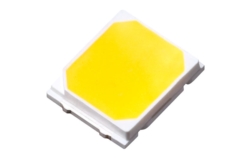

— Автомобильная лампа w5w-8s35c светит белым цветом, без желтого или голубого оттенка. В ней установлены 8 ярких, фирменных светодиодов LG (модель C302, CRI > 80).
— Лампа w5w-8s35 светит в 4 раза ярче лампы накаливания, при этом имеет в 2 раза меньшее энергопотребление. На практике это означает, что если оставить автомобиль с включенным освещением, то аккумулятор будет разряжаться медленнее.

Всё это рекламная болтовня. Да, светит хорошо (как и обычная светодиодная), да наверное диоды надёжные (не факт), но никакая это не обманка, а обычные ограничивающие резисторы. Ну а поскольку потребляема мощность у неё меньше (из рекламы), то и ток она потребляет меньше, соответственно никакой "комльютер" она не обманет. О чём, к стати, то же в рекламе написано.
Вы какие-то странные вещи пишете.
Какие светодиоды лучше, чем LG? Samsung? Lumileds? Все эти фирмы одного уровня. И светодиоды у них надежные.
Обманка в лампах есть. Если бы ее не было, эта лампа потребляла бы 1,5 Вт. максимум.
