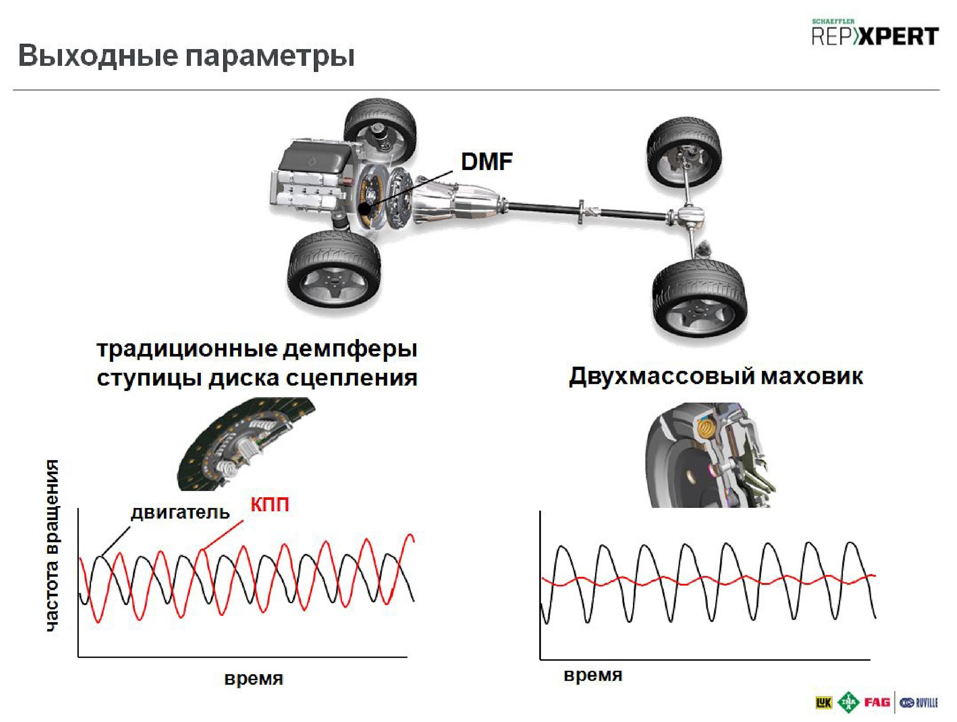

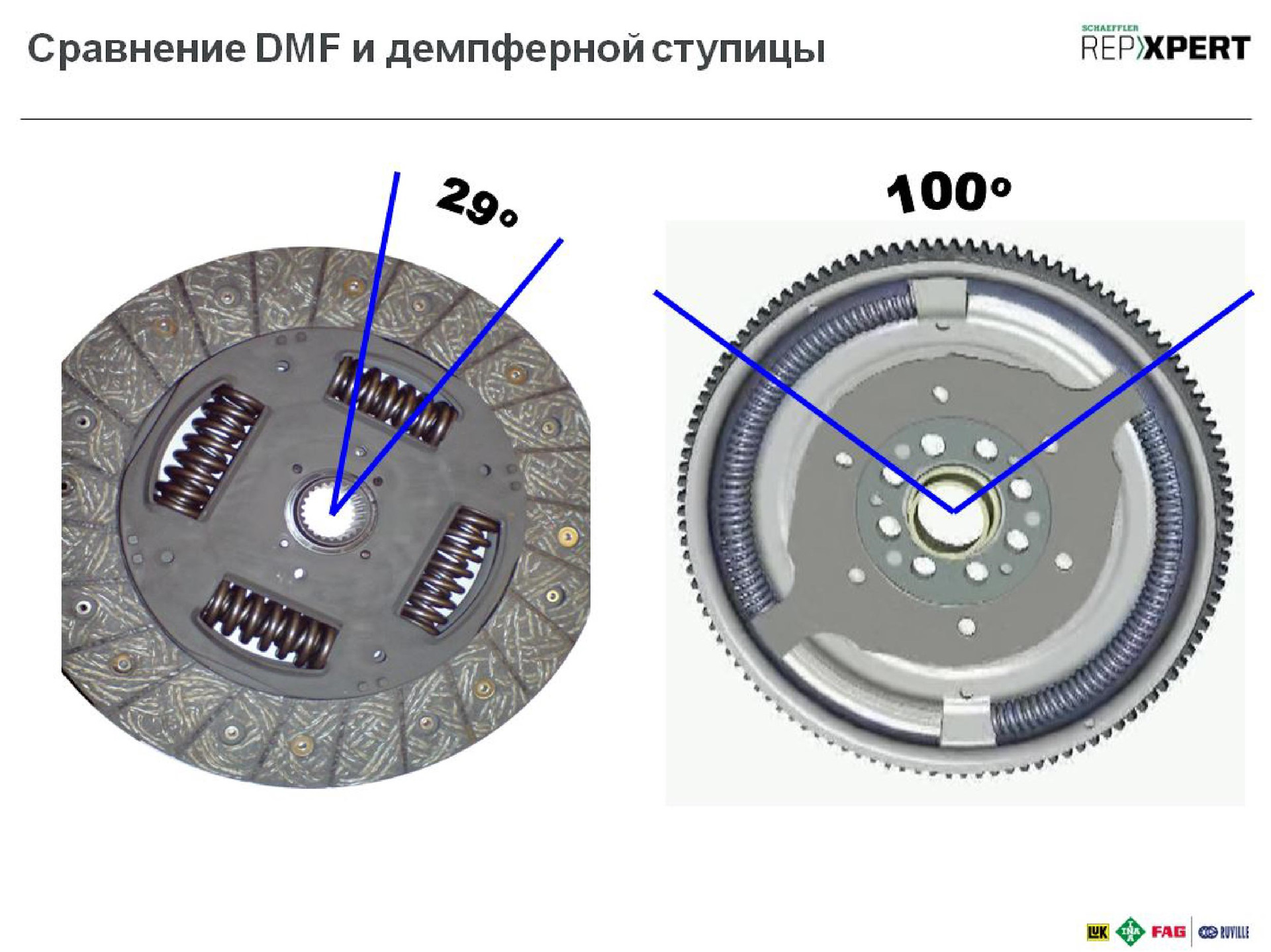

В чём же волшебство двухмассового маховика? Почему нельзя добиться такого же результата с обычным, классическим пакетом сцепления? Надеюсь, главный ответ вы сможете найти в одном слайде:
Если очень сильно упрощать, суть принципа гашения вибраций – за счёт смещения двух масс относительно друг друга, где демпфирование (гашение) производится с помощью пружин. И чем больше этот угол, тем мягче и качественней будет поглощение энергии.

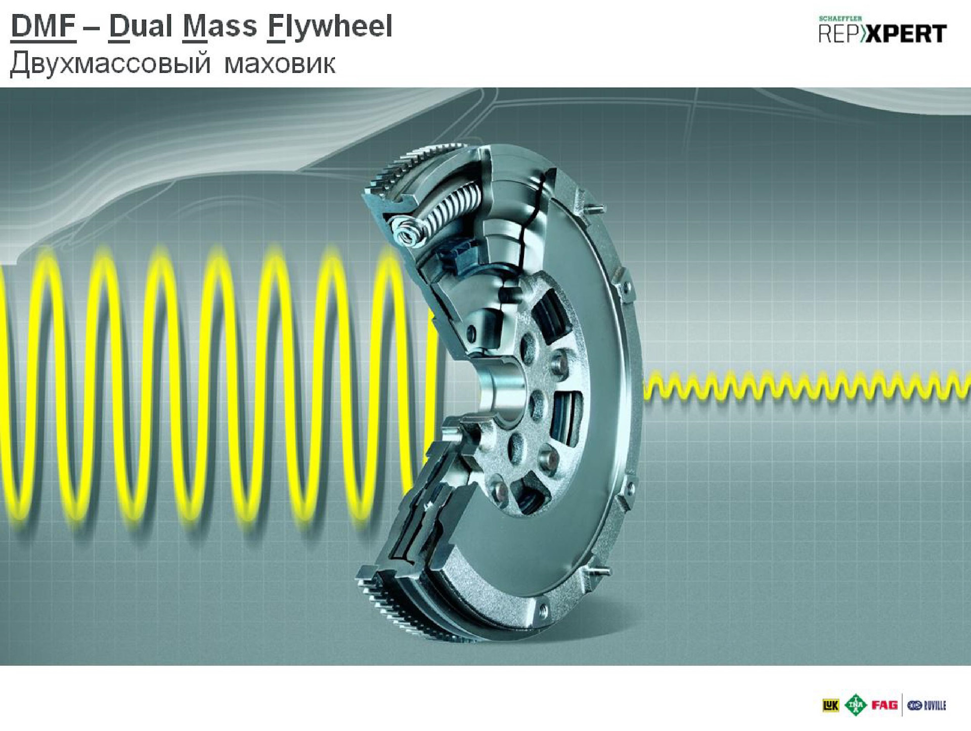

Почему возникает вибрация?
Это только глядя на мотор под капотом, нам кажется, что валы вращаются ровно. На самом деле происходят непрерывные циклы ускорения (когда в цилиндре воспламенятся смесь) и торможения (когда происходит такт сжатия). Если непонятно, могу предложить вспомнить себя на велосипеде. Вроде едете плавно и ровно, но как при этом крутите педали? Сначала вес тела переносится на одну сторону, давите на правую, допустим, педаль, идёт разгон. Потом, когда эта педаль уже внизу, переносите вес на левую. В момент ёрзания на сидении велосипед не ускоряется, а едет по инерции. И не с рывками только благодаря обгонной муфте в заднем колесе (кстати, которая была придумана основателем Sachs). Двухмассовый маховик в чём-то можно сравнить с этой муфтой.

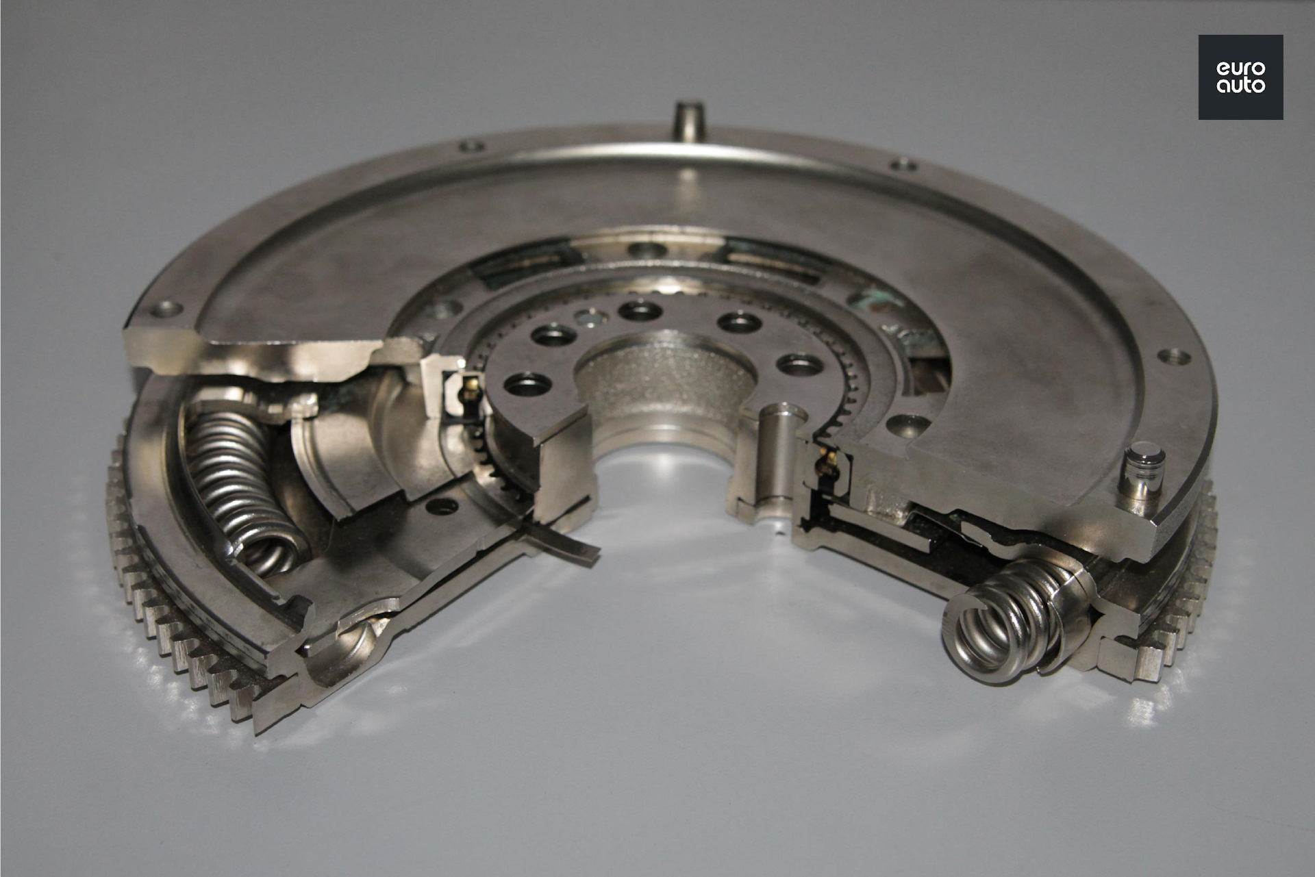

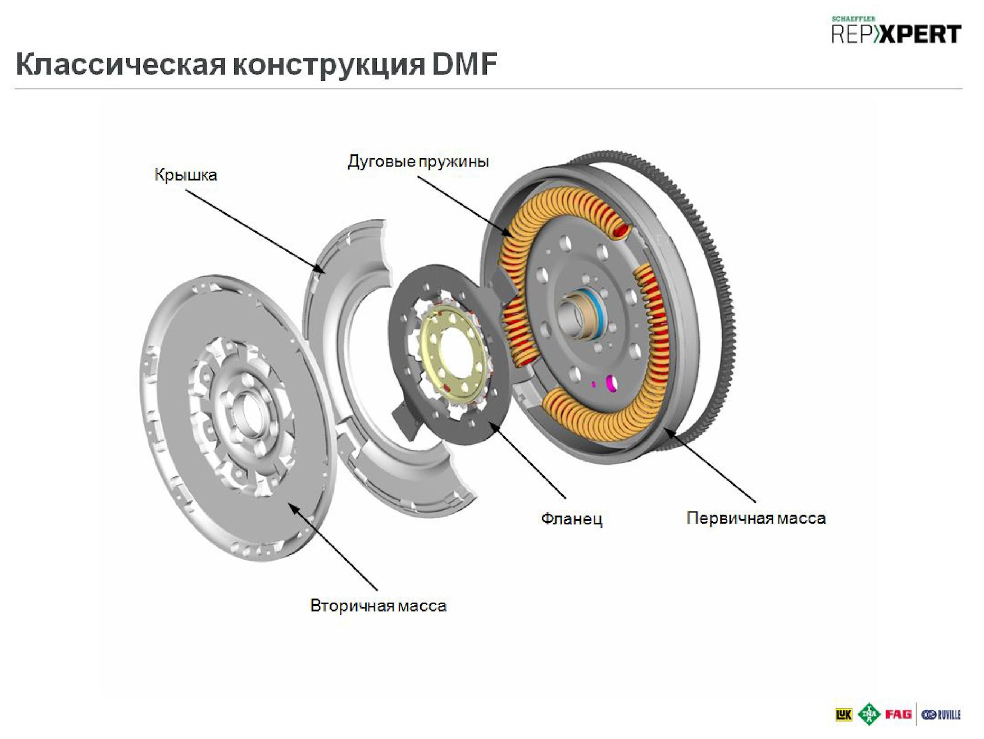

Устройство двухмассового маховика LUK
И просто, и сложно. Как следует из названия, маховик состоит из двух масс, имеющих некоторую степень свободы перемещения относительно друг друга. Это просто. Сложность в том, что ещё на стадии конструирования нужно рассчитать и обеспечить правильное поглощение возникающих колебаний на различных режимах, с учётом индивидуальных особенностей каждого мотора.
Можно сказать, что именно пружины и являются фактором точной работы маховика, все остальные элементы практически идентичны для всех версий. А что, собственно, там ещё есть- то?
Именно наличие и конструкция этих подшипников подразумевает наличие некоторых люфтов двух частей маховика относительно друг друга, причём в двух плоскостях.

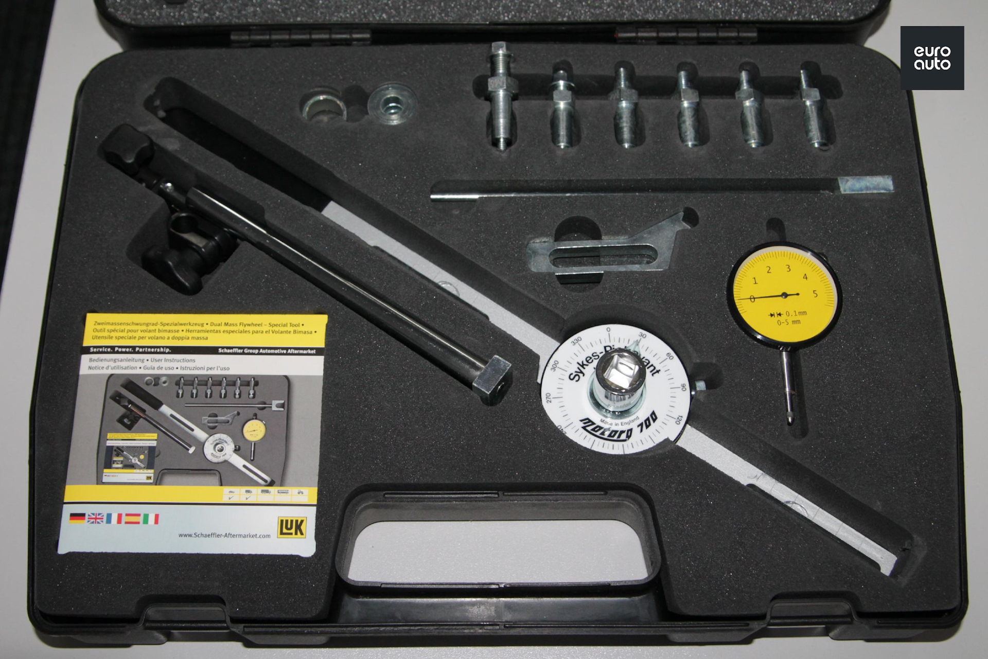

Специально для наглядности господа из Schaeffler привезли не только инструмент (который, к слову, имеется на наших станциях), но и учебное пособие.

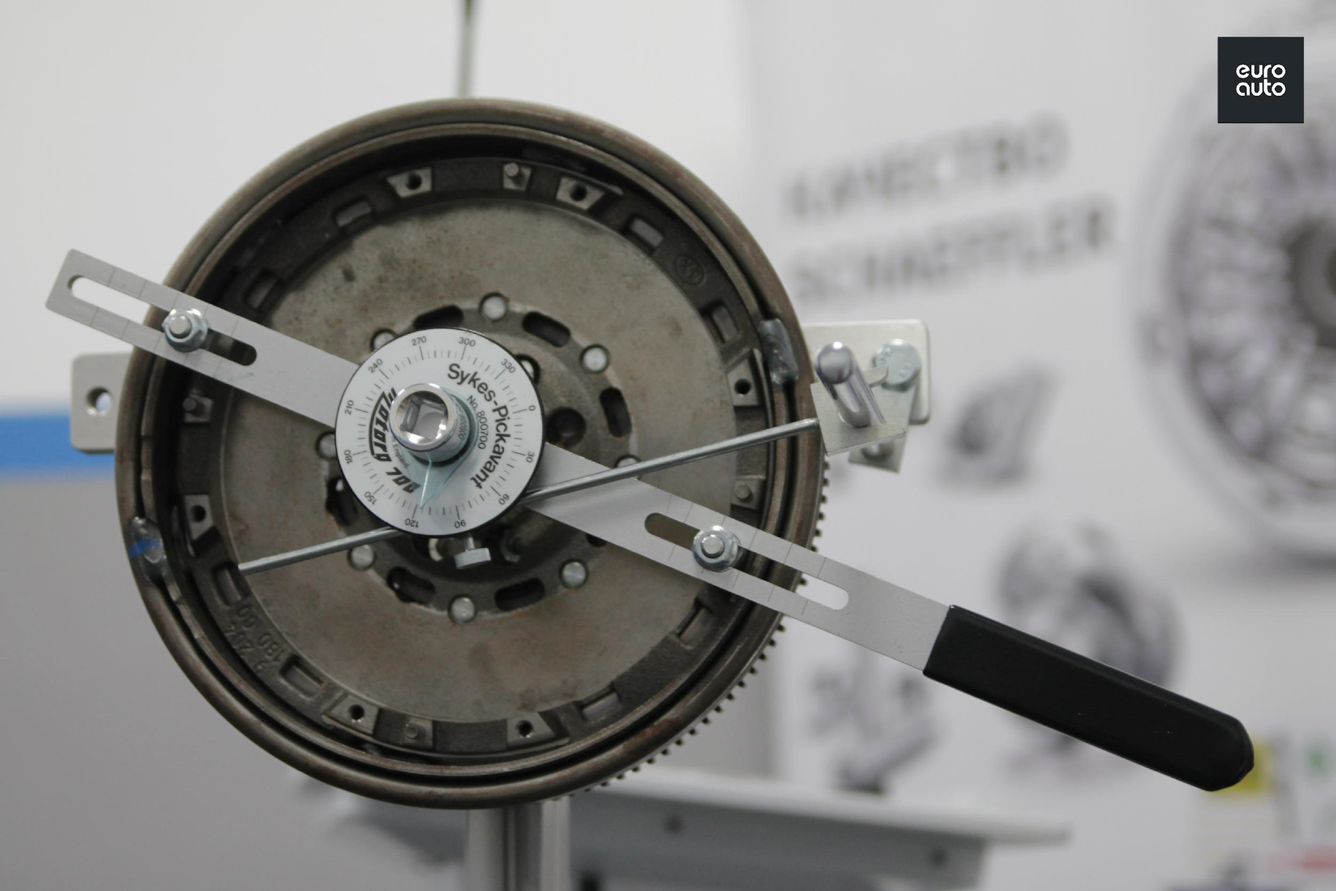

Юрий Александров, гуру сцеплений, показывал, как правильно монтировать специальный инструмент
И как им пользоваться. Если коротко:
— обеспечить фиксацию маховика относительно блока двигателя;
— вкрутить две направляющие;
— прикрутить к ним планку;
— прикрутить к блоку штифт, который обеспечит неподвижность индикатора;
— с помощью рычага на окончании планки повернуть вторичную массу в любую сторону до упора. Выставить стрелку индикатора в «0».
Маховик готов к оценке состояния:
— смещая маховик в другую сторону, до упора, определить угол смещения:

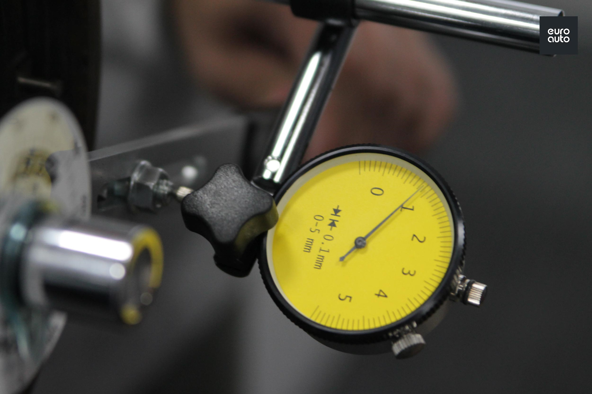

Но так проверяется только один из двух параметров. Для замера второго потребуется цифровой индикатор.
Он упирается в один из болтов, крепящих планку.Также выставляется «0», и, перемещая подвижную часть маховика от упора до упора, определяется имеющийся люфт.

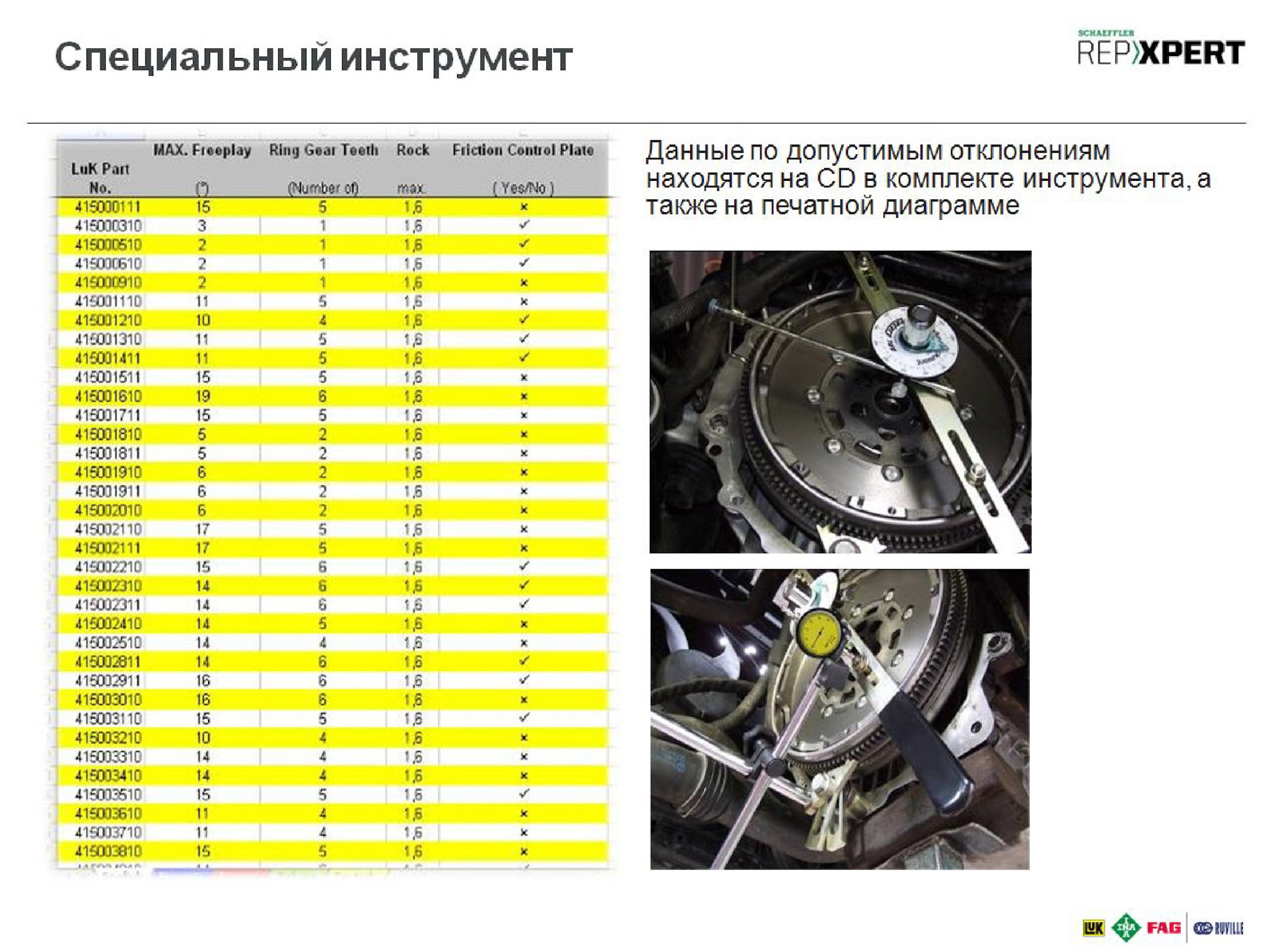

Все данные с цифрами есть как в каталоге, прикладываемом ко всем наборам инструмента,
так и на сайте REPEXPERT
