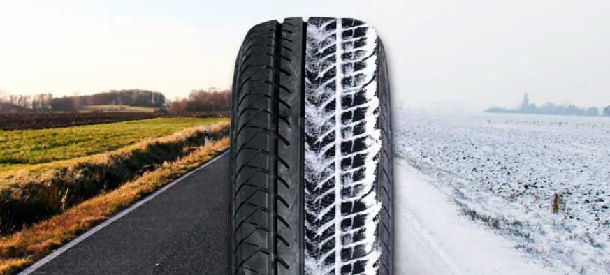

Итак, всесезонность. Исходя из названия — это то, что можно использовать в любой из 4х сезонов. Можно, но насколько это будет безопасно/удобно/комфортно/нужно? Мы же не носим сандали зимой и меховую обувь летом, так в чем же особенность всесезонной покрышки?
Всесезонная резина предполагает использование 1 комплекта шин в течение всего года. Удобно и малозатратно, не правда ли?
НЕ нужно тратиться на еще 1 комплект шин (зимних/летних).
НЕ нужно брать еще 1 комплект дисков (а то диски без специального защитного слоя для зимних условий могут и пострадать).
НЕ нужно тратиться на шиномонтаж дважды в год.
Сплошные плюсы. Ну, прямо бочка меда. Что ж, сначала разберемся с общими характеристиками всесезонной, зимней и летней резины, а затем перейдем к преусловутой ложке дегтя.

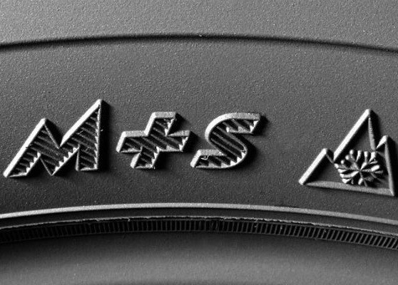

Всесезонные шины обычно имеют в своем названии фразу: "4 сезона", "4(four) seasons", "All Season" или "All Weather". Данные шины являются чем-то средним между летними и зимними шинами. Изначально эти шины были разработаны для рынка США с целью избежания покупки зимнего комплекта шин и замены резины дважды в год: осенью и весной. И до сих пор около трети американцев пользуется этим типом шин. Производитель обычно заявляет: Отличные характеристики круглый год на разных поверхностях и при любых погодных условиях.

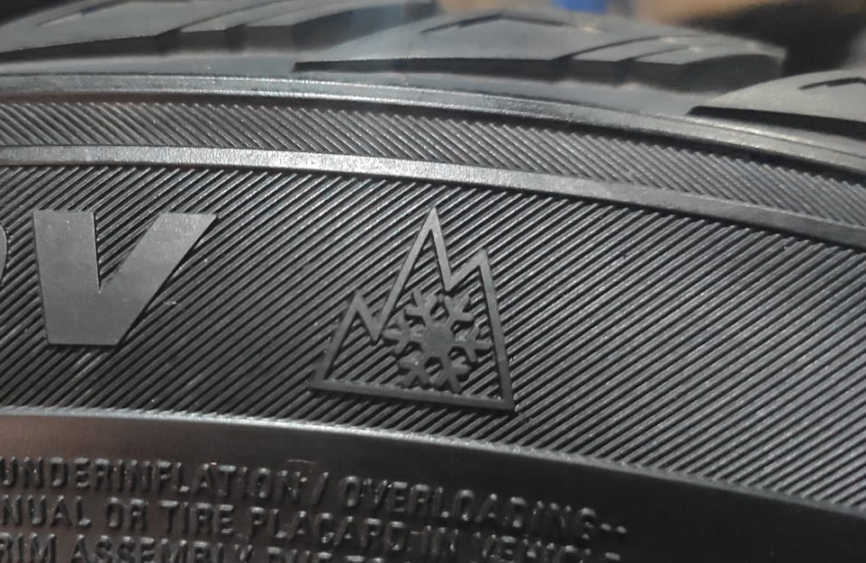

Помимо названия обязательно на боковине шины должна присутствовать маркировка 3PMSF (three-peak mountain snowflake), то есть изображение трех горных пиков и вписанной в них снежинки, которая показывает, что шина имеет достаточные сцепные свойства для езды по снегу и может эксплуатироваться при низких температурах в зимний сезон.
Также должна присутствовать маркировка "M+S", "Mud+Snow" — "Грязь+Снег". Обычно она ставится на шины особой конструкции: в таких шинах слои резины укладываются в противоположных направлениях по диагонали от борта к борту. Это позволяет им быть более устойчивыми к внешнему воздействию. Шины с такой маркировкой обычно показывают хорошие характеристики тяги и отведения грязи и воды из пятна контакта. Но нанесение такой маркировки остается на усмотрение производителя и не подтверждается] никакими тестами, как, например, маркировка 3PMSF.
Таким образом, всесезонная шина, имея маркировку 3PMSF, должна иметь характеристики не хуже, чем у зимней резины, а с маркировкой M+S — высокие водо- и грязеотводящие свойства.

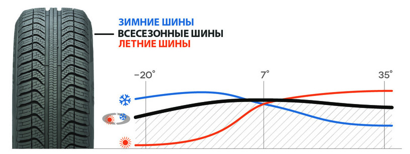

Ответ прост — разница в резиновой смеси, используемой при изготовлении покрышек. Летняя резина создана для преодоления крайне плюсовых показателей, а зимняя — крайне минусовых. Поэтому летняя резина — жесткая, а вот зимняя наоборот — мягкая. Неэластичные и замерзшие на морозе шины не могут обеспечить надежное сцепление с дорожным покрытием. С таким же «успехом» можно передвигаться зимой на обычной летней резине. Последнее мы уже разбирали в одной из наших статей.
Эластичность шины крайне важна для нормальной работы, т.е. после значительной и многократной деформации (сжатия или растяжения), шина должна восстанавливать свою прежнюю форму, не разрушаясь. Во время движения шина, подвергаясь постоянной циклической нагрузке, нагревается. Для летней дорожной шины оптимальные рабочие температуры протектора составляют 78-95С, для зимних шин — 15-40°С.
Для расширения диапазона рабочих температур резины ее производят из смеси нескольких сортов каучука. Часть цепочек молекул такой резины начинает обладать свойствами эластомера при одной температуре, другая часть при другой, более высокой, третья часть при еще более высокой температуре. Разработка и применение всё новых технологий постепенно уменьшает этот недостаток, увеличивая возможности 1 типа шин в максимально широком диапазоне температур, но, к сожалению, пока не создано всесезонной шины, которая обладала бы такими же высокими характеристиками летом по сравнению с летней шиной, и зимой — по сравнению с зимней. Что значительно снижает скоростной потенциал и безопасность управления такой шины.
Всесезонная резина эластична только при плюсовых температурах, при температуре -10°С, эластичность теряется. Именно поэтому, несмотря на то, что на всесезонной шине есть значок со снежинкой, они не предназначены для эксплуатации зимой в России, где сезонные перепады температур могут составлять 80 градусов: от -40 до +40. На таких шинах в зимнее время можно ездить лишь в странах с мягким климатом, где столбик термометра не опускается ниже ноля. Таким образом, как только температура воздуха опускается ниже -10°C, и дорога становится скользкой, шина не может обеспечить такой же уровень безопасности, как зимняя резина. Ниже приведены результаты тестов, проведённых швейцарским клубом Touring Club suisse (TCS).

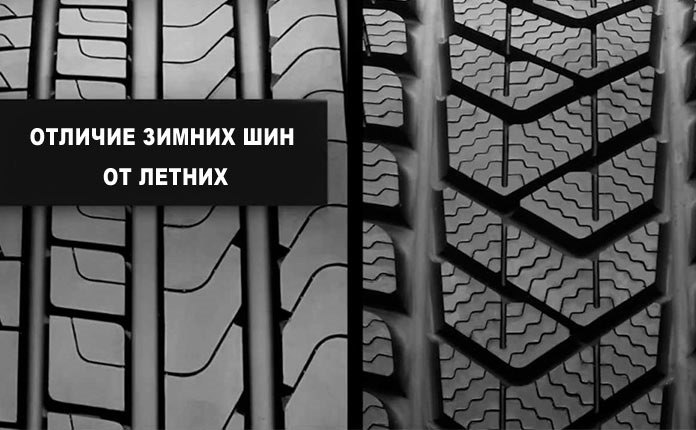

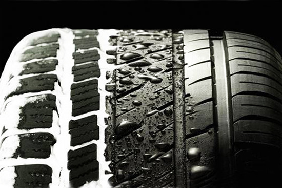

Теперь посмотрим на протектор всесезонок. На первый взгляд он имеет ламели и канавки, как и модели зимней резины, но в действительности из-за все той же резиновой смеси совершенно не приспособлен для езды по заснеженной и обледенелой дороге и не может само очищаться от снега из-за недостаточного уровня эластичности. Плюс не смотря на схожесть рисунка, ширина и глубина канавок у всесезонок, как правило, значительно меньше, потому что такие шины изначально разрабатывались и для летнего и для зимнего использования (то есть "ни туда и ни сюда"). Желая совместить плюсы летней и зимней резины, производители совместили и их минусы. Всесезонка как и летние шины не в состоянии обеспечить легковому автомобилю устойчивую езду при минусовых температурах.
Таким образом, всесезонная шина — это шина с усредненными характеристиками, вне зависимости от того, лето на дворе или зима.

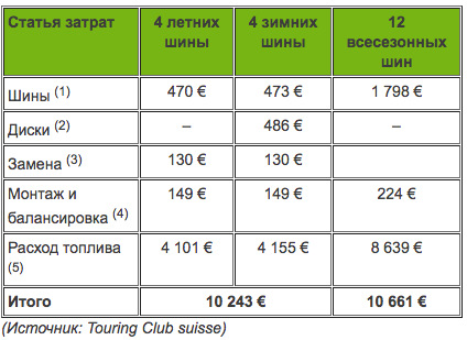

Далее, всесезонная шина изнашивается значительно быстрее, чем зимняя (+15%) или летняя (+10%), используемые в свой сезон. К тому же у всесезонки выше сопротивление качению, следовательно повышается расход топлива. Поэтому экономия на сезонной смене резины, увы, теряет свою реалистичность, На эту тему TCS, также провели пару тестов. Результаты ниже.
(1) Срок эксплуатации: 6 лет или 90 000 км; 45 000 км для летних и зимних шин, 30 000 км для всесезонных шин.
(2) 4 алюминиевых диска.
(3) Балансировка и замена вентилей не включены.
(4) Замена вентилей включена на 3-м году.
(5) Летние шины: 7,5 л/100 км; зимние шины: 7,6 л/100 км; всесезонные шины: 7,9 л/100 км. Цена на топливо: 1,30 €

Бла, бла, бла. М+S — это маркировки которая не требует особых тестов и ставится на усмотрение производителя :)))
Ну а «Трёхглавая горная вершина со снежинкой» («3PMSF») -Тест пройти реально просто. Об этом говорит Приложение .7. правила 117 ЕЭК ООН — «Процедуры испытания эффективности шин на снегу.
в случае зимних шин для использования в тяжелых снежных условиях»
3.1.1 Испытательная трасса
Основные требования которые должна преодолеть шина:
-Плоская поверхность
-Утрамбованный снег: 3см + сверху среднеутрамбовпнный снег 2см
