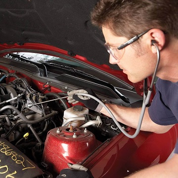

Обращайте внимание на любые странные звуки
Когда вы начинаете движение, всегда обращайте пристальное внимание на то, как звучит ваш автомобиль при включенном двигателе, во время движения и во время стоянки.
Ознакомьтесь со звуками в вашем автомобиле, когда все работает правильно, чтобы вы знали, когда появляются посторонние шумы.
Например, скрежет или скрип, могут указывать на различные проблемы, начиная от сайлентблоков и шаровых шарниров и заканчивая амортизаторами.
Гул при езде обычно указывает на изношенные подшипники ступиц колеса, а свист на изношенность приводных ремней. Скрежет во время торможения может быть вызван проблемами с тормозными колодками.
Если вы слышите какой-либо из этих шумов или какие-либо другие неуместные звуки, обязательно примите к сведению и опишите их квалифицированному механику, который сможет диагностировать проблему.
