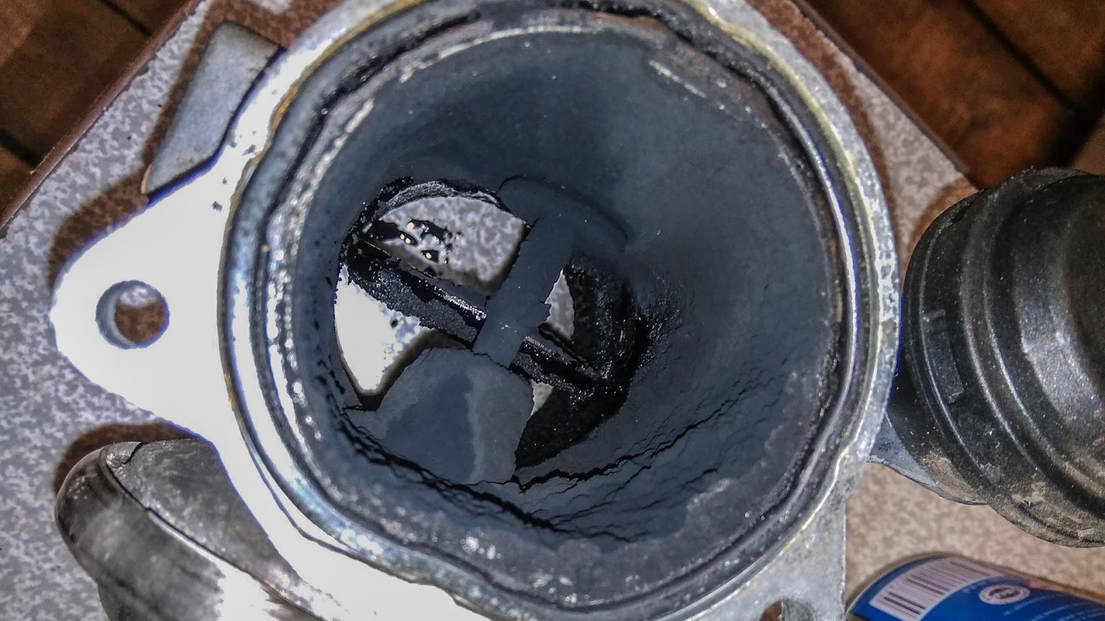

Ещё свечи накаливания поддерживают работоспособность клапана системы рециркуляции отработанных газов EGR за счёт так называемого «промежуточного накала». Низкая температура отработанных газов может привести к образованию нагара на клапане EGR, а это вызовет не только увеличение вредности выхлопа, но и повышение расхода топлива и падение мощности двигателя. ЭБУ включает накал свечей, предотвращающий резкое снижение температуры отработанных газов ниже критического уровня.
Тут всё очень плохо — забитый отложениями клапан EGR не может до конца закрыться. Свечи накаливания не выполнили свой долг по предотвращению образования отложений из-за недостаточной температуры выхлопа. Источник: cobra831 / DRIVE2

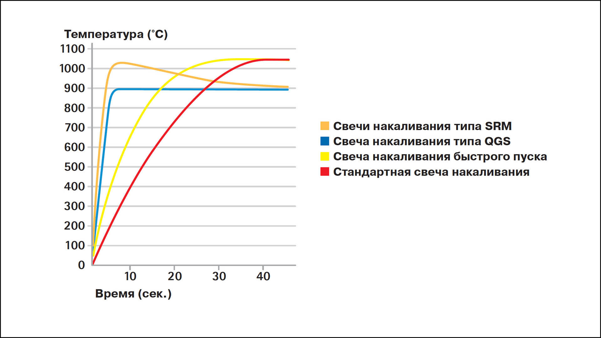

Время выхода на рабочие температуры разных типов свечей
Как видно на графике выше, SRM-свечи достигают рабочей температуры за 3-4 секунды. Можно ли ещё быстрее? Да, свечи NGK с технологией Advanced Quick Glow System (AQGS) нагреваются до 1000 °C всего за 2 секунды благодаря уменьшенному до 3,5 мм в диаметре металлическому наконечнику. Меньше диаметр — меньше масса металла и быстрее её нагрев: чистая физика.

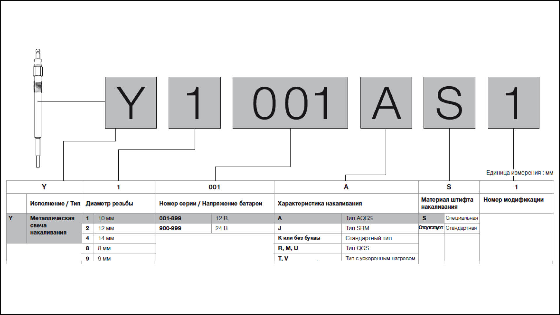

Исчерпывающая таблица с информацией о маркировке металлических стержневых свечей поможет наверняка узнать, продают ли вам нужную запчасть или подсовывают что попало
Иногда на упаковке может попадаться упрощенная маркировка, которая, на первый взгляд, может показаться очень путанной из-за трёх разных цифр в номере серии, указывающей на рабочее напряжение
Ещё один вариант маркировки металлических свечей накаливания от NGK

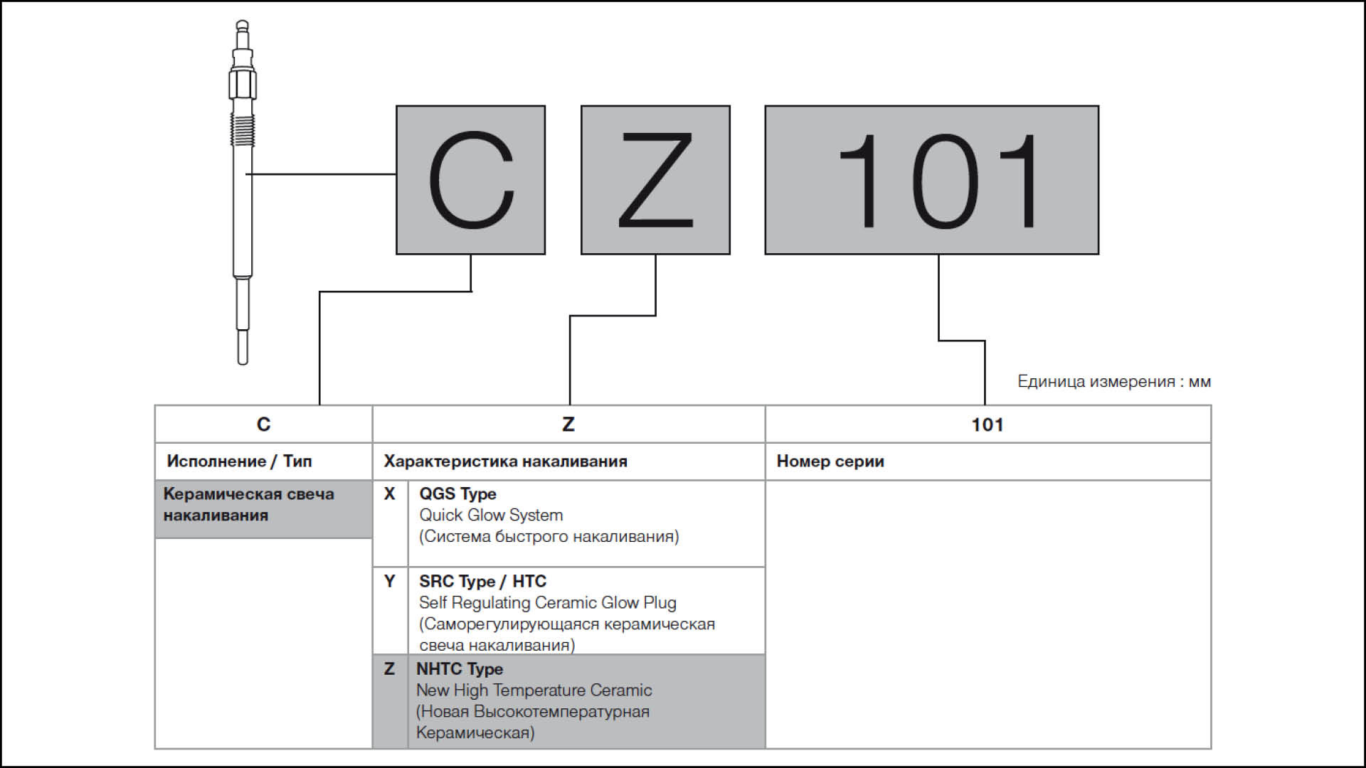

А вот маркировка керамических свечей NGK очень лаконична

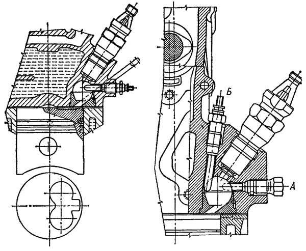

Приветствую! У вас у самого познание то по дизелю на гране любителя! Свеча накала если установленна в гбц то она стоит в перекрестье распыления форсунки. Топливо поподая на раскаленную свечу превращается частично в пар, что и способствует легкому пуску. И да для вашего познания ! Есть свечи накала которым нужно всего 6 вольт а происходит это через понижающий резистор за который отвечает БСН. Тоесть от 12 в на прямую она проработает максимум 4-7 с, личный опыт. И да блок не может отследить температуру свечи, но он отслеживает разницу сопративления благодаря чему он не включает свечи накала на прогретом двигателе, если вы понимаете о чем я.

Исправная форсунка диспергирует топливо почти до состояния пара. Во-первых, не пуску, а воспламенению. Во-вторых, способствует ему повышение температуры воздуха в цилиндре и/или непосредственно факел, а не некое "парообразвоание". На горячую и при льющих форсунках соляра прекрасно воспламеняется.
Ну и чтобы поставить точку, загугли систему предпускового разогрева на тракторных дизелях. Там никаких свечей нет, там стоит фен во впуске, который греет впускной воздух.
Например: studbooks.net/2582362/teh…uha_vpusknom_truboprovode
Вот так распыляет грубая форсунка толстых дизелей (17:40):
— В пыль. У легковых с их прецизионными форсами на 1000-2000 бар дисперсность ещё выше. Там отверстия на глаз-то не видно.

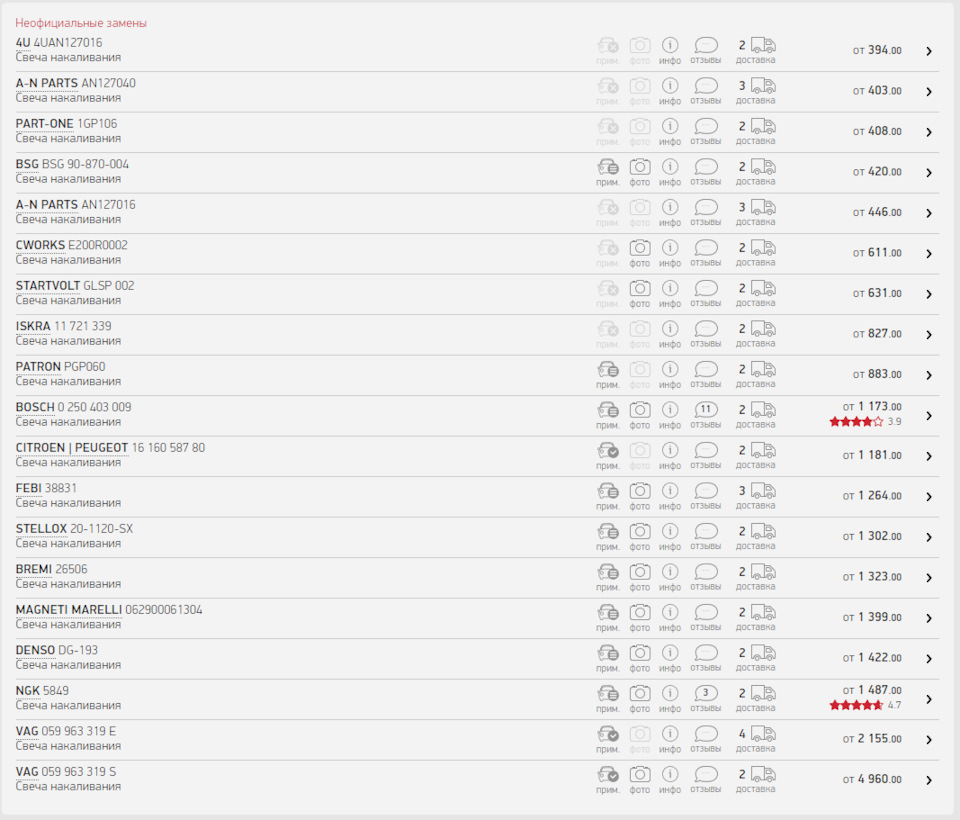

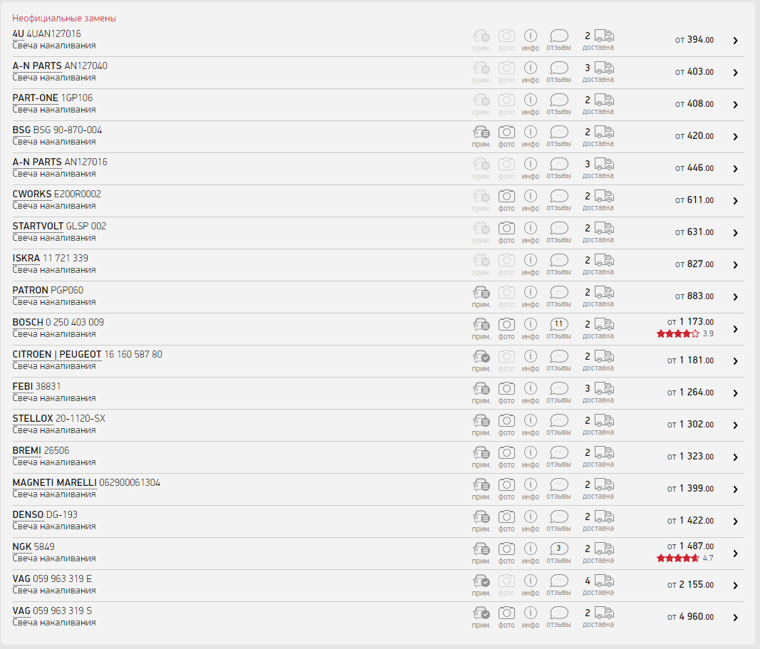

Если бы ты больше понимал в ремонте ТС, вместо того чтобы делать из других людей идиотов, то знал бы о проблеме выбора запчастей, когда под одним и тем же каталожным номером с десяток заменителей, часть из которых изготовляется с качеством "оригинала" и даже на том же заводе, но имеет в 2, или 10 раз меньшую цену, а часть — откровенные подделки.
Ты знал бы, что запчасти ищутся по номеру из каталогов предоставляемых автопроизводителем, а никак не по "геометрическим и электрическим параметрам", хотя последнее тоже возможно и используется для раритетных, или уникальных машин, запчасти к которым больше не выпускаются, либо отсутствуют на российском рынке.
И конечно ты сразу бы понял, что речь идёт о выборе самой дешёвой свечи из заменителей для конкретного каталожного номера, а не самой дешёвой свечи среди всех на сайте автодок, мало того, я не знаю сайта на котором вообще была бы такая функция; "отобразить все свечи", или там "показать все ШРУСы с сортировкой по цене".
Все свечи в списке являются заменителями друг друга:
Уважаемый специалист! Извините пожалуйста что позволил усомниться в ваших знаниях и прямых руках. Теперь вижу что печатаете тексты складно. И в этом умении превосходите большинство политиков. Вот только как и они свободно смешиваете кислое с твёрдым. Зайдите в магазин запчастей и удивитесь что свечи бывают тонкими и толстыми, короткими и длинные. По электрической части самое явное отличие это напряжение питания. Ну а за 130 рэ на разборках вам могут насыпать пакет свечей, в том числе и зажигания.
