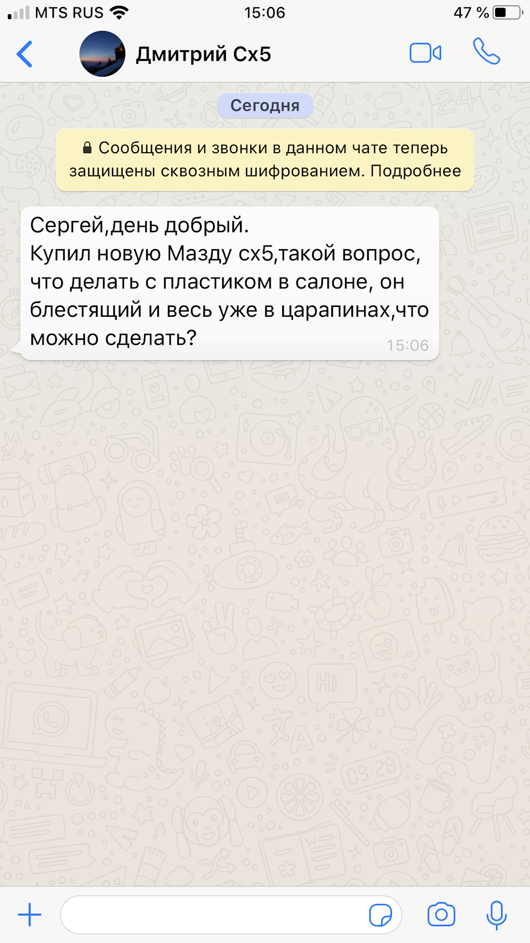

Вопрос от Дмитрия
«Сергей, как защитить пластик в салоне?» — спросил Дмитрий, наш клиент и владелец Мазды CX-5. Я слышу этот вопрос не впервые. Его все чаще задают клиенты, которые ездят на моделях CX-5 и 6. Иногда ребята просят нанести на пластик керамику. Они надеются, что состав защитит детали от повреждений. В этом случае я сразу объясняю, что керамика даст блеск, убережет от химии, но не от царапин. Раньше я советовал таким клиентам завести отдельную микрофибру для пластика и попросить мойщиков не протирать детали в салоне. Но теперь я нашел новое решение проблемы.

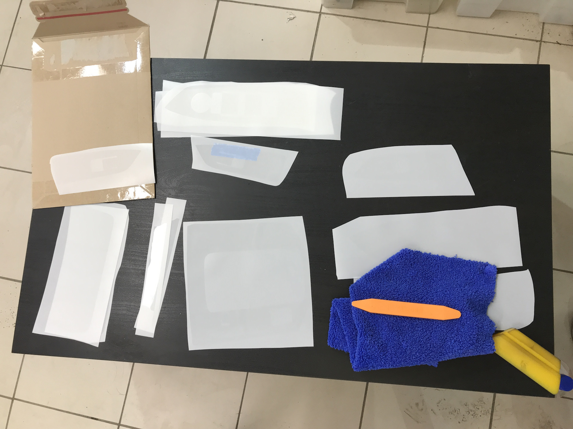

В этом году в Москве стала популярна защита декоративных элементов без разбора салона. Пленку стали вырезать на плоттере под конкретную деталь.Тогда наш партнер Владимир купил импортный плоттер и съездил на обучение в Голландию, а когда вернулся, предложил сотрудничество. Он стал вырезать на плоттере куски пленки под детали и отправлять их нам.

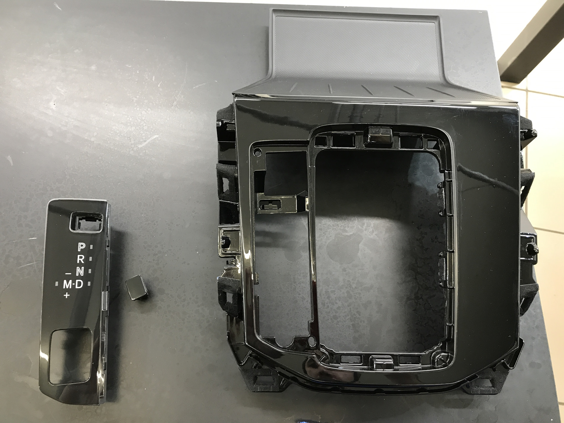

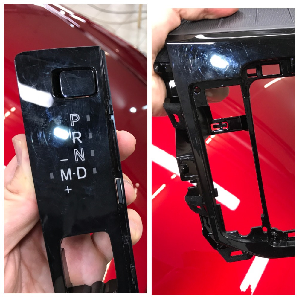

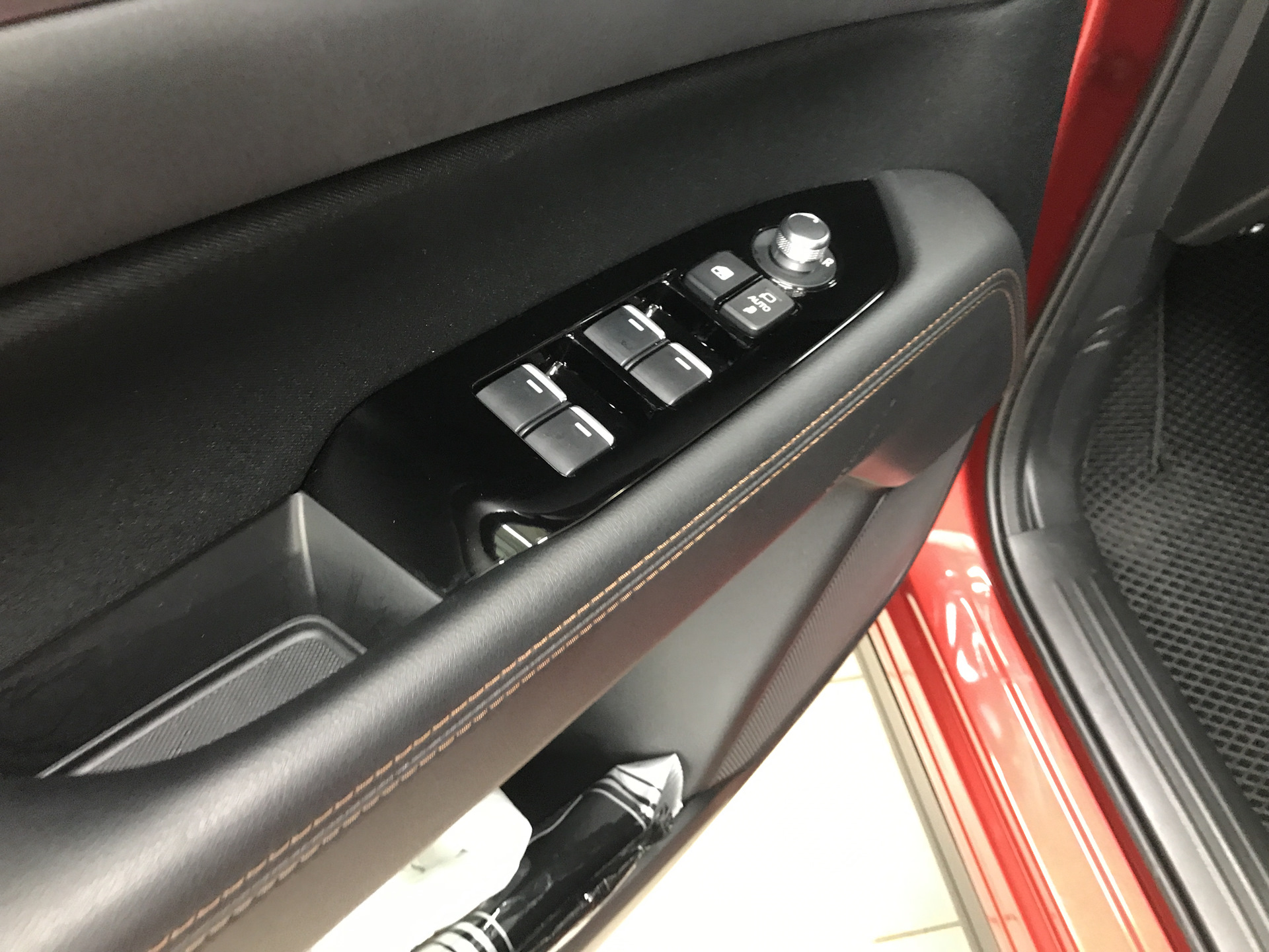

Я осмотрел пластик в салоне. Вставки на дверях были в заводской пленке и в отличном состоянии. Центральной вставке у ручки КПП повезло меньше: она была в царапинах — из-за этого казалось, что автомобилю больше трех лет.
Вообще центральная вставка состоит из трех частей: большой рамы, прозрачного пластика с обозначением включенных передач и маленькой крышки. Каждый элемент пришлось полировать шесть раз. Для сравнения: даже кузов авто с пробегом редко нужно полировать больше трех раз.
Мастер Владимир разобрал центральную консоль КПП и вытащил пластиковые детали. Пока я полировал их, Владимир достал комплект пленки, похожий на выкройку одежды. Плоттер вырезает куски пленки под конкретные детали в салоне. Выходит что-то вроде защитного стекла на экран Айфона с отверстиями под динамик и камеру.

Мы с Владимиром думали, что все будет проще. Что забронировать пластик в салоне — это так, как наклеить пять пленок на Айфон. На деле все оказалось иначе. Мы начали работу в десять утра и закончили только в девять вечера. Больше всего времени ушло на полировку деталей и на поиск нужных фрагментов пленки. Владимир вспомнил, как собирал пазлы в детстве.

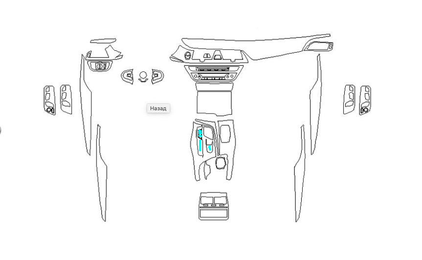

Привет, а сколько будет стоить у вас заказать пленку на BMW g30 ? салон.
Привет, 5-6 тысяч
Вот эти все? А где салатовым пометил эти кнопки будут?
Cream Detailing
Привет, 5-6 тысяч
? ниже, жду ответа.

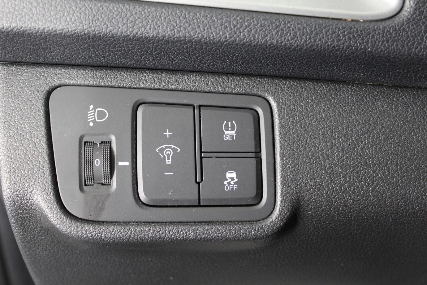

Интересно, а на порог пластиковый приклеится ли эта плёнка?
Если он окрашен то да. Если это текстурированный черный пластик — нет
Чёрный пластик без окраски, солярис 2020…
Можете фото прикрепить?
Как пример текстуры

а какими пастами и кругами полировали?)
Круги поролоновые нанолекс и звизер. Пасты hc и антигаллограмка от звизер
