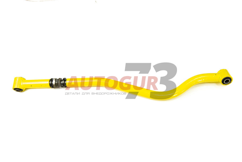

Регулируемая тяга Панара представляет собой разрезную штангу, имеющую в соединении резьбовую муфту. Регулировка производится с помощью перемещения гаек, используется левая и правая резьба для легкой регулировки на автомобиле.
Назначение

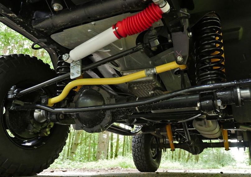

Используется для корректировки смещения моста после лифта подвески и выравнивания геометрии. Регулируется по мере необходимости для повторной централизации моста.
При изменении высоты дорожного просвета (лифт подвески), установкой проставок, усиленных/удлинённых пружин; смена пружин на пружины другой длины, несёт за собой изменение геометрии моста. При увеличении расстояния между рамой и мостом, точка фиксации поперечной тяги на раме смещается вверх, увеличивая угол тяги. При новом положении точки крепления, тяга Панара сдвигает мост в сторону, что отрицательно сказывается на управляемости автомобилем и приводит к ускоренному износу деталей подвески. Регулируемая муфта компенсирует длину тяги в соответствии с изменением высоты просвета и положением моста автомобиля и позволяет настроить подвеску с минимальными усилиями.
Преимущества тяги Панара "Autogur73"
— регулировочная муфта изготовлена из высококачественной нержавеющей стали. Высокая жесткость и прочность стали делает муфту и тягу, в целом, устойчивой к поперечной и продольной нагрузкам, а высокая твердость позволяет существенно продлить срок эксплуатации;
— гроверные шайбы, применяемые в конструкции регулируемой тяги, препятствуют самоотвинчиванию гаек;
тяга покрыта износостойким порошковым покрытием для оптимальной защиты от коррозии;
— простой и быстрый способ компенсировать изменение высоты дорожного просвета;
простота регулировки длины тяги.

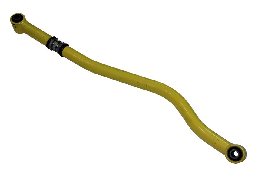

Тяга поперечная Панара регулируемая УАЗ Патриот для лифта Autogur73
Длина в закрученном состоянии: 840 мм
Длина в раскрученном состоянии: 880 мм
В состав комплекта входит:
Тяга панара с сайлентблоками 2 шт
2. Вставка для регулирования с двумя гайками
3. Шайбы гроверные 2 шт
Тяга поперечная Панара регулируемая УАЗ Хантер для лифта Autogur73
Длина в закрученном состоянии: 780 мм
Длина в раскрученном состоянии: 820 мм
1. Тяга панара с сайлентблоками 2 шт
Тяга поперечная Панара регулируемая УАЗ редукторный мост для лифта Autogur73
Длина в закрученном состоянии: 710 мм
Длина в раскрученном состоянии: 740 мм
