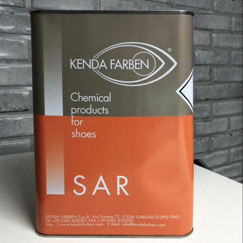

Для ремонта пола, панелей подходит SAR 306. Он легко справляется с резиной с ворсистым верхом, кожей, тканями и деталями из ТЭП, ПВХ, полиуретана, жесткого пластика. Этот клей может быть черным, белым, прозрачным. Устойчив к высоким температурам. Наносится в 1 слой на обе поверхности, после высыхания активируется феном при температуре +80°С.
Купить клей SAR 306: ecokoja.ru/soputstvuiushchie-tovary/clei/sar/
