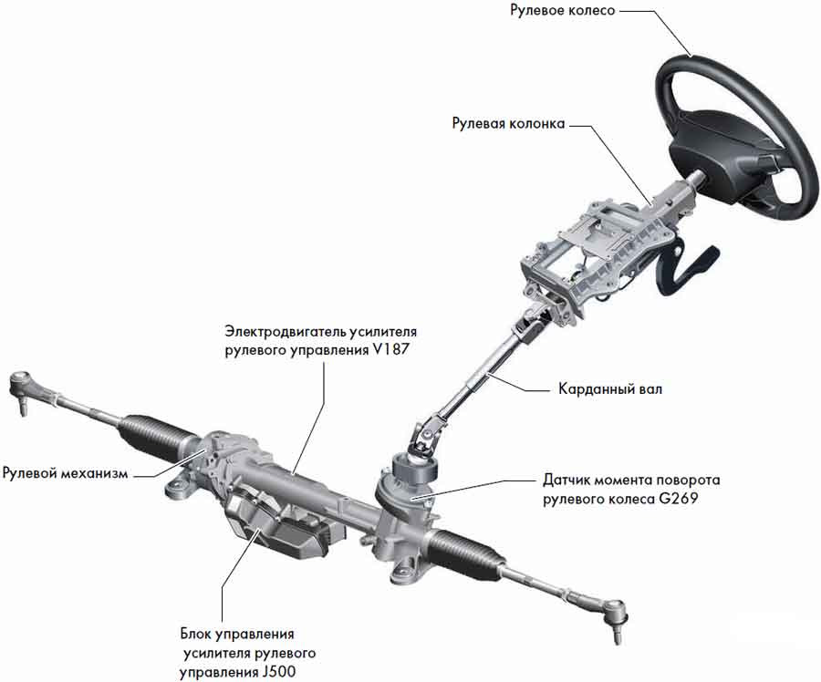

Шарнирный наконечник рулевой тяги служит для подвижного соединения последней с поворотным кулаком. Наконечник является одним из звеньев системы, передающей усилие с рулевого колеса на поворотный кулак и обеспечивающей управление передней осью автомобиля.
Почему Delphi Technologies просто не делаует шарниры на концах рулевых тяг, а устанавливают отдельную деталь? Все дело в том, что именно на этот шаровой шарнир приходятся очень большие нагрузки, возникающие практически при любом маневре автомобиля. Рулевые наконечники по скорости своего износа могут посоперничать с шаровыми опорами и являются самым настоящим расходником. Именно для того, чтобы не менять всю рулевую тягу целиком, и были внедрены съемные наконечники рулевых тяг.
Почему Delphi Technologies просто не делаtт шарниры на концах рулевых тяг, а устанавливают отдельную деталь? Все дело в том, что именно на этот шаровой шарнир приходятся очень большие нагрузки, возникающие практически при любом маневре автомобиля. Рулевые наконечники по скорости своего износа могут посоперничать с шаровыми опорами и являются самым настоящим расходником. Именно для того, чтобы не менять всю рулевую тягу целиком, и были внедрены съемные наконечники рулевых тяг.

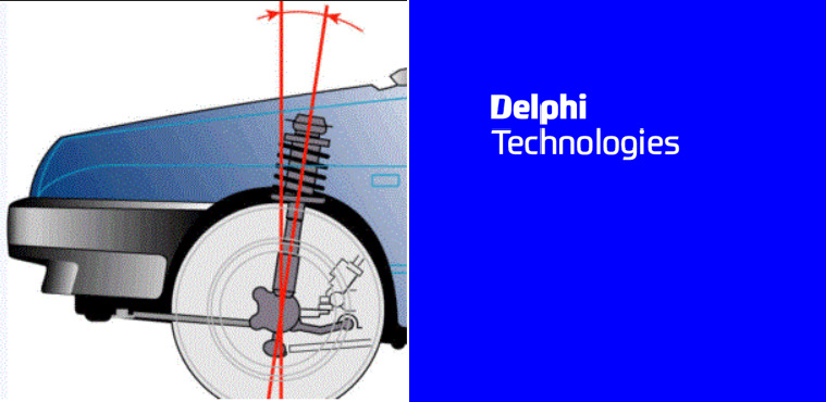

Второй конструктивный момент — угол продольного наклона оси поворота колеса (кастор). Велосипедисты и мотоциклисты прекрасно знают, что это такое: ось переднего колеса велосипеда всегда наклонена и, благодаря этому положительному углу, колесо в движении всегда стремится занять прямое, центральное положение.
То же и с машинами. Передние колеса автомобилей обычно имеют небольшой положительный кастор, благодаря чему стремятся в движении занять центральное положение. Все замечали, что если вывернутый руль при движении автомобиля приотпустить, то он стремится повернуться в нейтральное положение. Это и есть работа положительного кастора. Проблема для наконечников в том, что это усилие от колеса, стремящегося отцентроваться, передается в первую очередь именно на рулевой наконечник.
