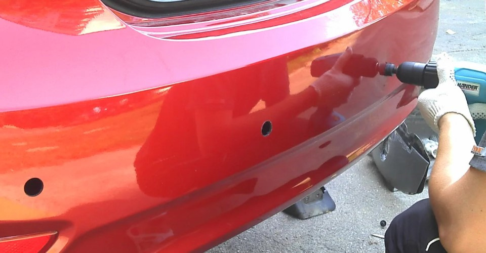

Датчики парктроника врезают в бампер. Они посылают ультразвуковые сигналы, которые отражаются от препятствий вокруг автомобиля. На основе отраженных сигналов парктроник определяет расстояние до объекта и выводит его на экран, либо оповещает водителя звуком.

Датчики парктроника бывают обычными и скрытыми. Для скрытых не нужно сверлить отверстие, они эстетичные, но бесполезные из-за низкой чувствительности. Лучше установить врезной датчик, который точно даст сигнал о препятствии. В комплекте с врезным парктроником идет сверло, чтобы просверлить отверстия нужного размера.

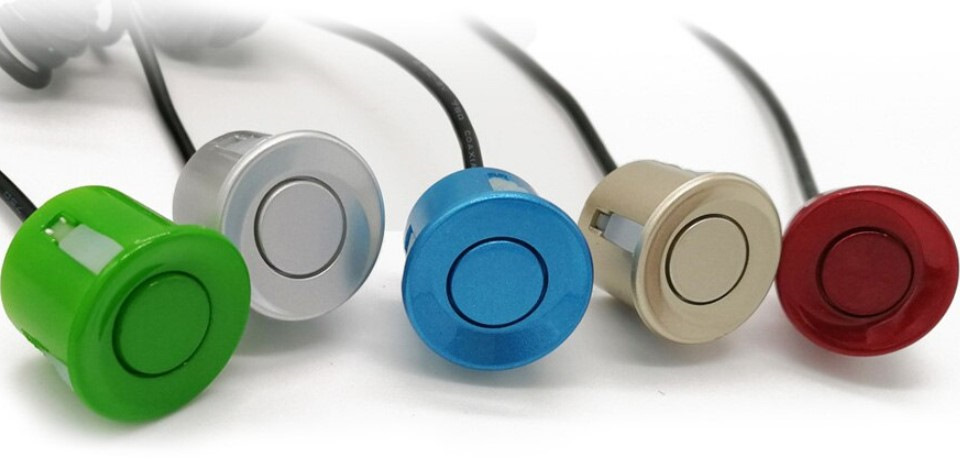

Парктроники бывают разных цветов, но количество оттенков ограничено. Матовые датчики — под покраску. Другие красить можно, но аккуратно, тонким слоем. Иначе через год треснет корпус. Иногда в комплекте с парктроником идут проставки, которые изменяют угол обзора датчиков. Они нужны, если бампер сильно изогнут, чтобы парктроники смотрели только назад.

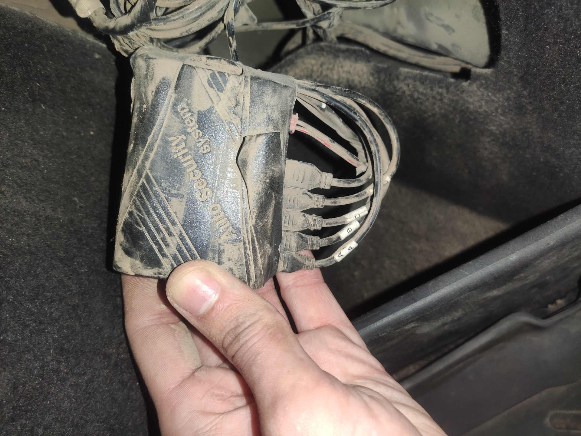

Ребят, столкнулся с такой ситуацией. Купил недавно б/у авто. Так как я водитель начинающий, решил поставить парктроник. Нашел как и куда. Залез в технологическое отверстие и нашел там коробочку, очень напоминающую коробочку от парктроник. Решил снять задний бампер и убедиться в наличии парктроника(отверстий при этом в бампере не было). Так вот, снял бампер, обнаружил там порезанные провода от датчиков, видимо предыдущий владелец собирался установить, но похоже не разобрался и просто отрезал их. Вопрос зачем?) Также на торпеде я заметил экранчик от парктроника. И вообще решил не покупать целый парктроник, а купить только датчики. Подключил их, но на экране ничего не показывает, но звук присутствует. Только от одного датчика, что-то мелькало на экране и то как-то не правильно. Расстояние до объекта не показывает. Вопрос: Кто сталкивался с такой проблемой? Есть решение или придется покупать полный комплект парктроника?
Доброго времени суток! Могут быть повреждены провода, так де сам управляющий блок, рекомендуем купить полный комплект парктроника: topradar.ru/category/parktroniki/
Благодарю, я рассмотрю такой вариант в будущем
MaxValger
Скорее всего раньше были, потом кто то в зад ему въехал и был поставлен новый бампер. Парктроники либо вышли из строя, либо просто перед продажей не стали заморачиваться на их повторную установку так как это увеличивало стоимость ремонта. Их там и похоронили. А датчики выкинули с битым бампером.
