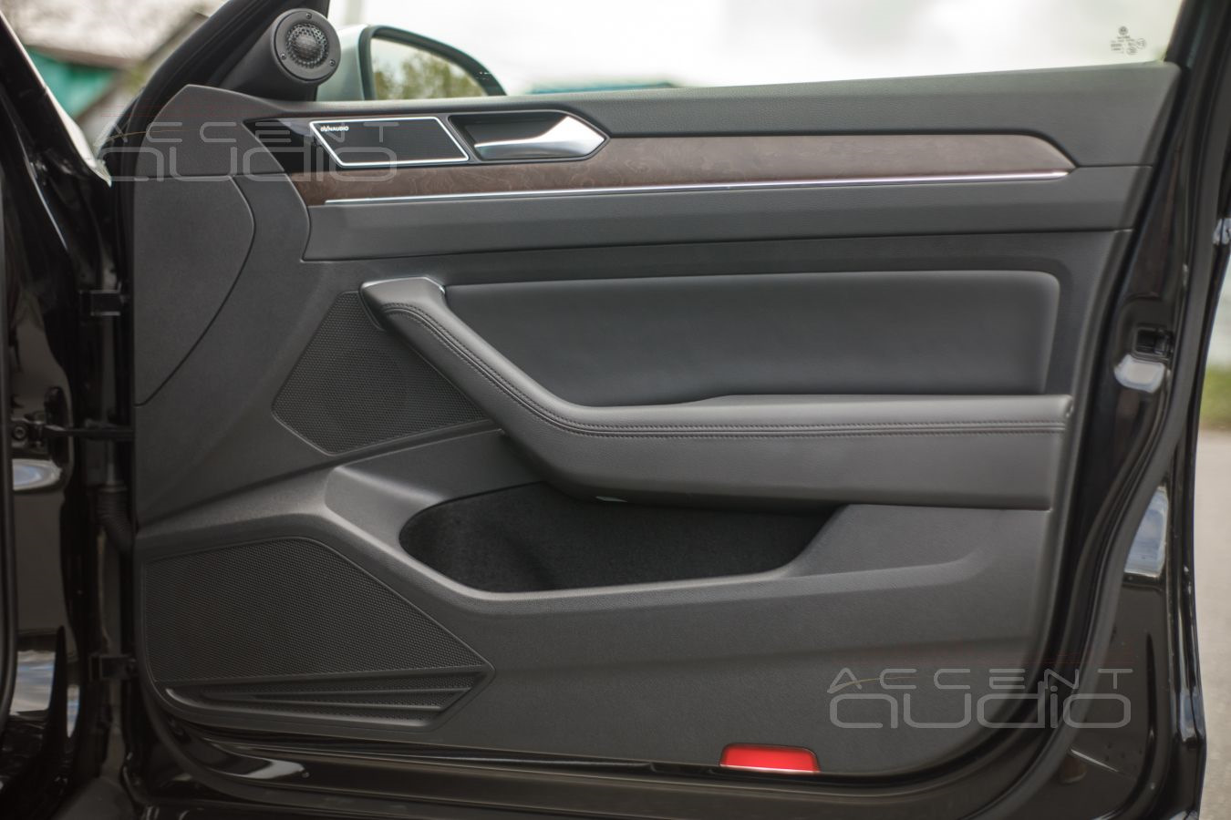

— Вы сознаете, что реальный фокус, объем и тело инструментов и вокалистов вы получите только при условии установки трехполосной акустики, причем с монтажом СЧ-ВЧ звена в стойки ?

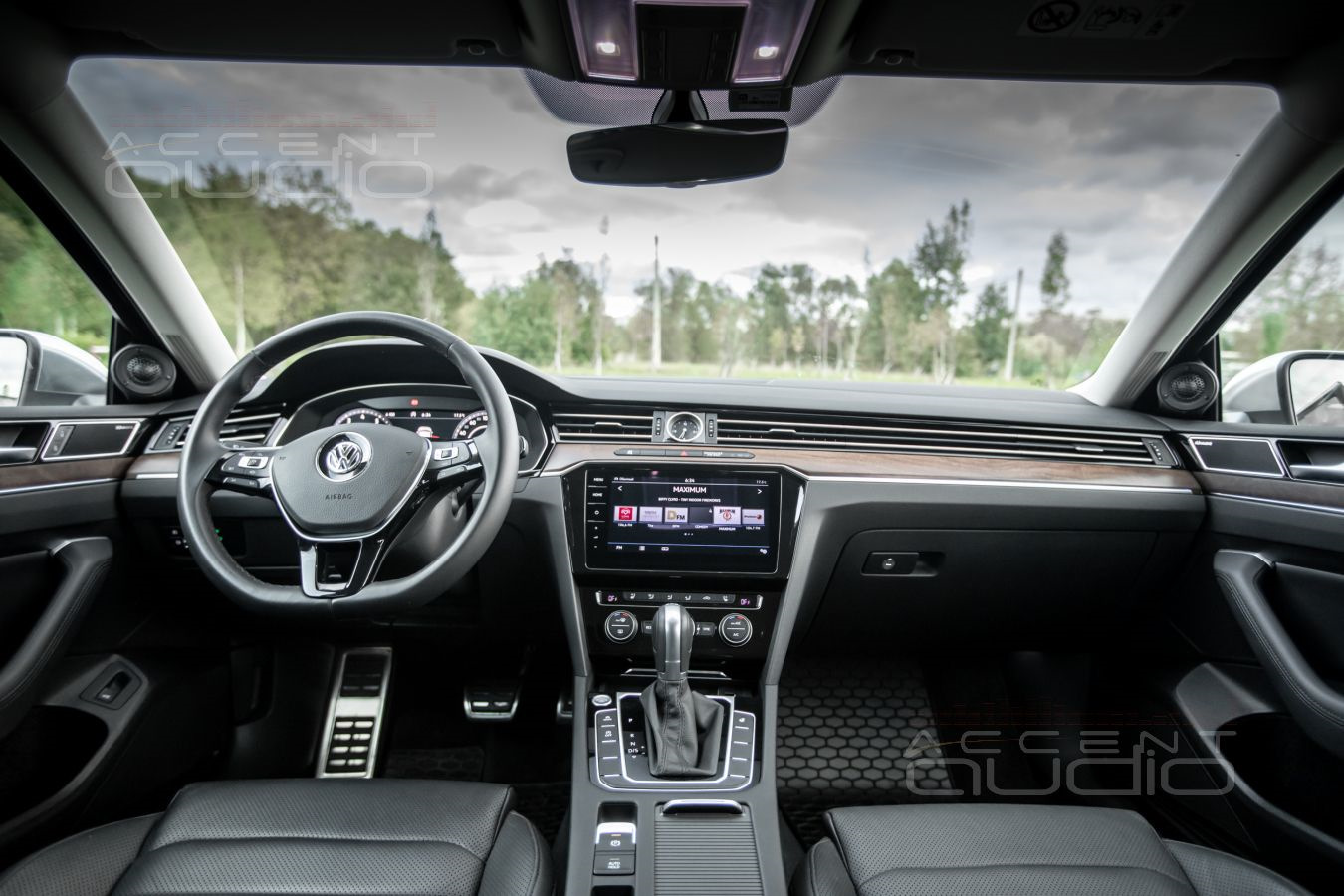

— Сознаю, я, честно говоря, так и планировал, но тут вопрос обзора… что думаете ?
— Это седан, пусть и AllTrack, вы сидите низко, стойки лобового стекла наклонены серьезно, как бы мы замечательно не реализовали подиумы, они все равно будут иметь форму крупнее, чем ваши заводские стойки. Поэтому предложение такое: сейчас мы выносим из дверей только твитеры, сделаем это аккуратно, а вот серединки ПОКА оставим в штатных местах и постараемся все это отстроить так, чтобы получить максимальный результат. Если вы, скажем, через месяц вернетесь с новым настроением и с бОльшими требованиями, мы, ничего не меняя в составе системы, просто перенесем только среднечастотники в стойки, что минимизирует форму подиумов.

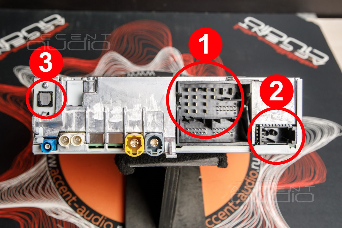

Первое и главное, с чего мы начали наши изыскания, это исходный сигнал. Известно, что он в новых Volkswagen может быть снят тремя способами:
Первый, легкий, бесплатный: высокоуровневый аналог – для этого достаточно перекодировать магнитолу на НЕDynAudio, однако, известно, что этот способ – не самый лучший для серьезного звука. Сигнал порезан, заметно плавает, особенно на последней трети шкалы громкости.
Второй – дорогой: американский адаптер ZEN-V прекрасно понимает цифровую шину MOST и можно получить чистый и управляемый SPDIF но за 65000р. Кусаче. Годится для владельцев автомобилей премиум класса. Не смотря на это, мы подключили к Passat адаптер ZEN и удостоверились: всё работает, но поплясать с прошивками надо изрядно.
Третий – сложный, но грамотный: мы самостоятельно организуем (выпаиваем) SPDIF в интерфейсе TOSLINK из магнитолы, нарушая при этом её заводскую гарантию. По финальному качеству сигнала, такое решение уступает дорогому процентов на 10(сигнал полный и ровный, на всё-же падает на последней пятой части шкалы), но и стоит всего 12000р. Все органы управления и функции магнитолы (кроме картинок DynAudio) сохраняются в неизменном виде. Именно этот вариант заказчик и утвердил, хотя почти-почти уже решился на дорогое, фирменное решение.

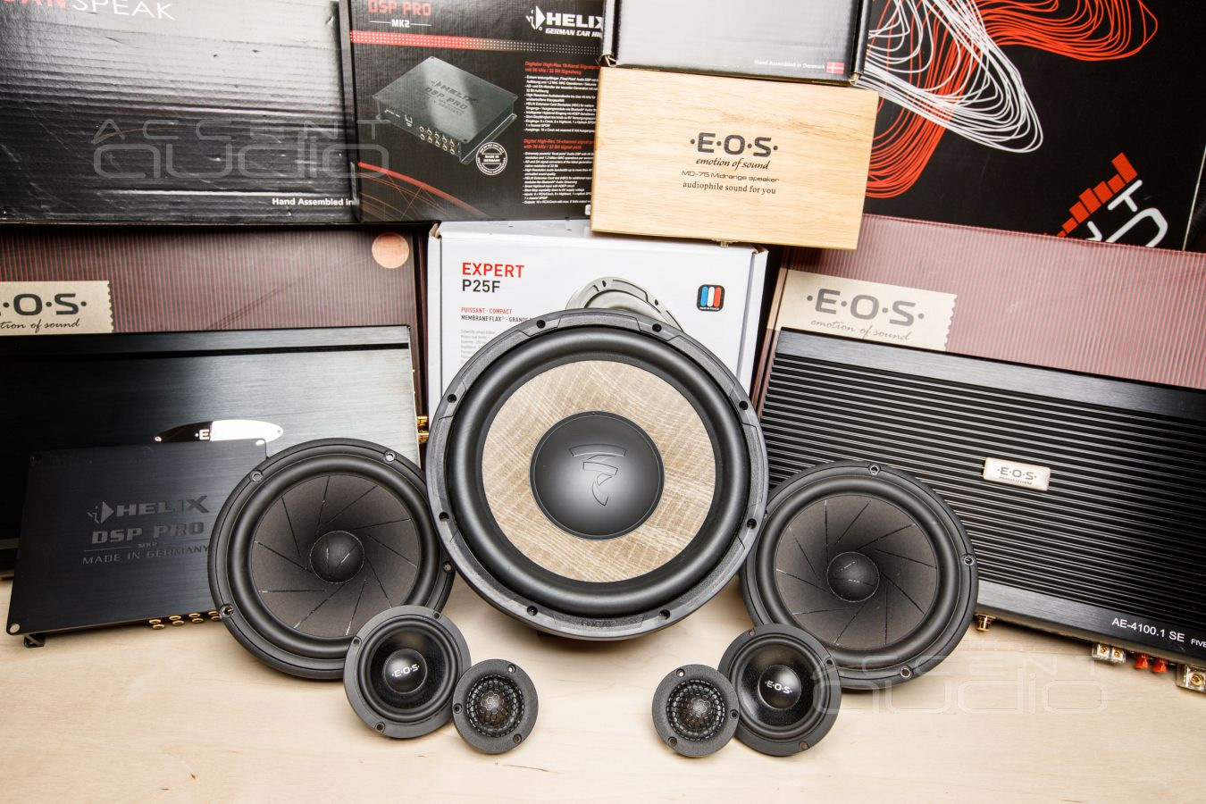

1. Аудиопроцессор – разумеется, лучший и правильный 10 канальный немец Helix DSP PRO MK2. Нам нужны все его 10 каналов для организации фронтальной трехполоски, подключения штатной тыловой DynAudio и сабвуфера.
2. Набор усилителей, идеально отвечающий требованиям по звуку (мягкий, живой, натуральный), максимально и исчерпывающе экономящий средства заказчика, чудесно размещаемый в подполье багажного отсека: E.O.S AE-4100.1 SE и E.O.S AE-475LE.
Распределение каналов: E.O.S AE-475LE – твитеры и среднечастотники, E.O.S AE-4100.1 SE – фронтальные мидбасы, тыловая акустика и сабвуфер. Итого: 9 каналов великолепного и живого AB класса от знаменитого брэнда за, внимание, 53000р ! И это в наше то время, когда евро улетел за 90!
3. Фронтальная акустика:

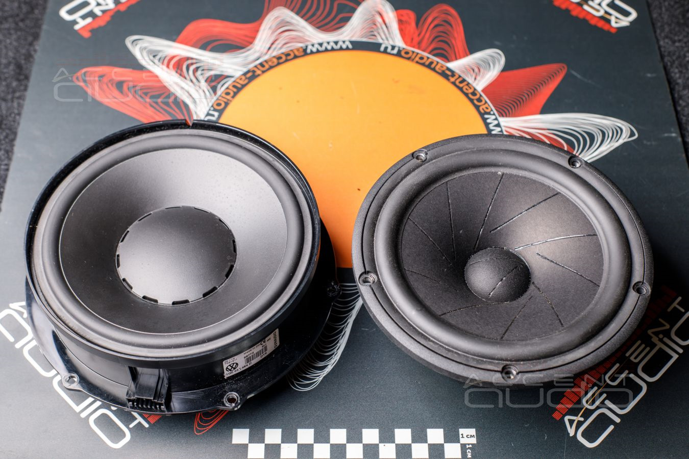

— Твитеры ScanSpeak D3004\602000. Живые, мягкие, детальные, комфортные, точные. Ну сколько можно их ещё хвалить.
— Мидбасы Scan-Speak Revelator 18W/4531G00. В нашем хит-параде эти мидбасы стоят на самом верху. И даже знаменитый Brax им кое в чём уступает. Кроме всех потрясающих музыкальных достоинств и по истине домашнего звучания, ревелаторы имеют диаметр 180мм, а это прямо идеально для жестких и крупных дверей VW Passat.

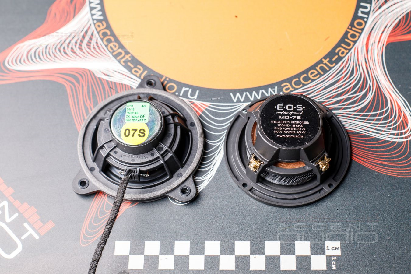

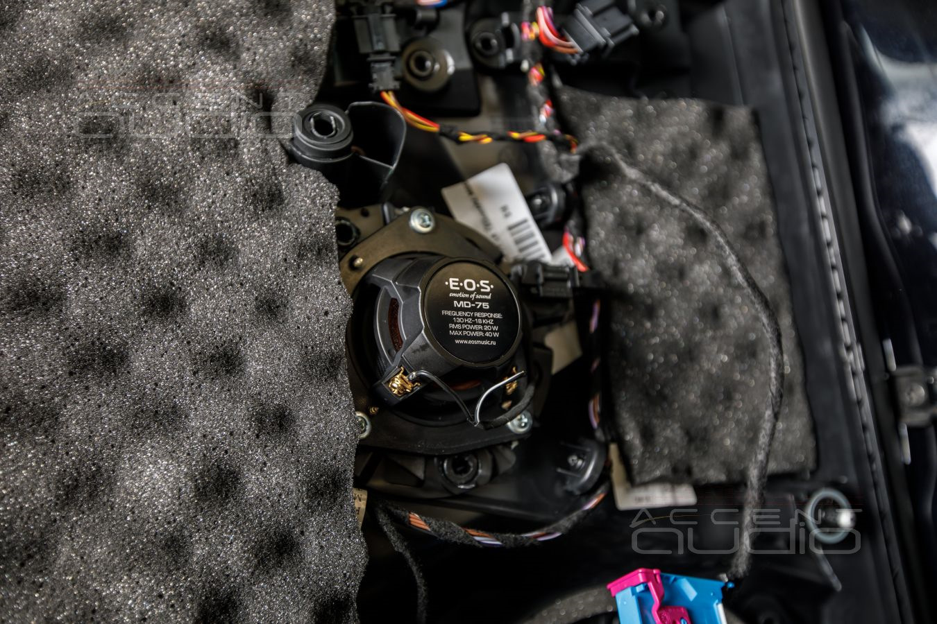

— Среднечастотники E.O.S MD-75. Тут всё же есть некоторый компромисс. Читающие сайт Accent-Audio знают, что в такой комплект мы бы неизбежно предложили бы лучшие серединки Brax ML3, но в конфигурации “пока останемся в штатных местах” им, конечно же, не место. Слишком хороши и слишком дороги ML3, чтобы задавить их прелести заводской дверной сеткой и расположением “в колено”. Поэтому заказчику был предложен такой вариант: сейчас ставим недорогие, но замечательные E.O.S MD-75, но если вы вернетесь за дальнейшим развратом, то в стойки мы уже будем интегрировать Brax ML3, стоимость же E.O.S зачтем в некоторые работы. Так будет честно и по отношению к звуку и по отношению к деньгам клиента.

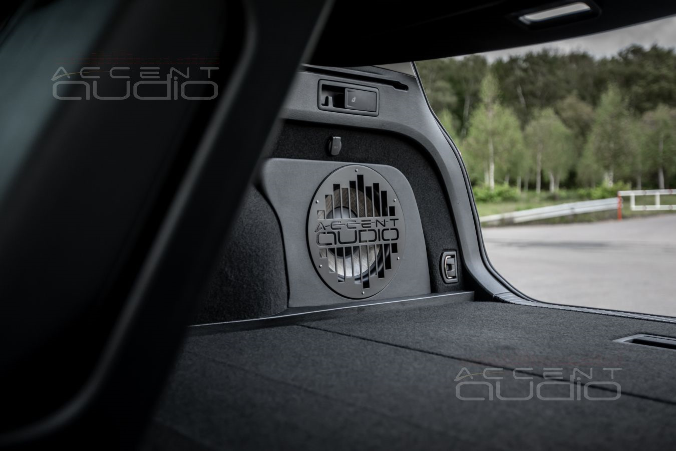

4. Сабвуфер – любимый и проверенный в боях Focal P25F. Именно он в сочетании с пятым каналом усилителя E.O.S AE-4100.1 SE ВСЕГДА проявляет себя одновременно и точно и жЫрно и быстро и рельефно и очень музыкально.

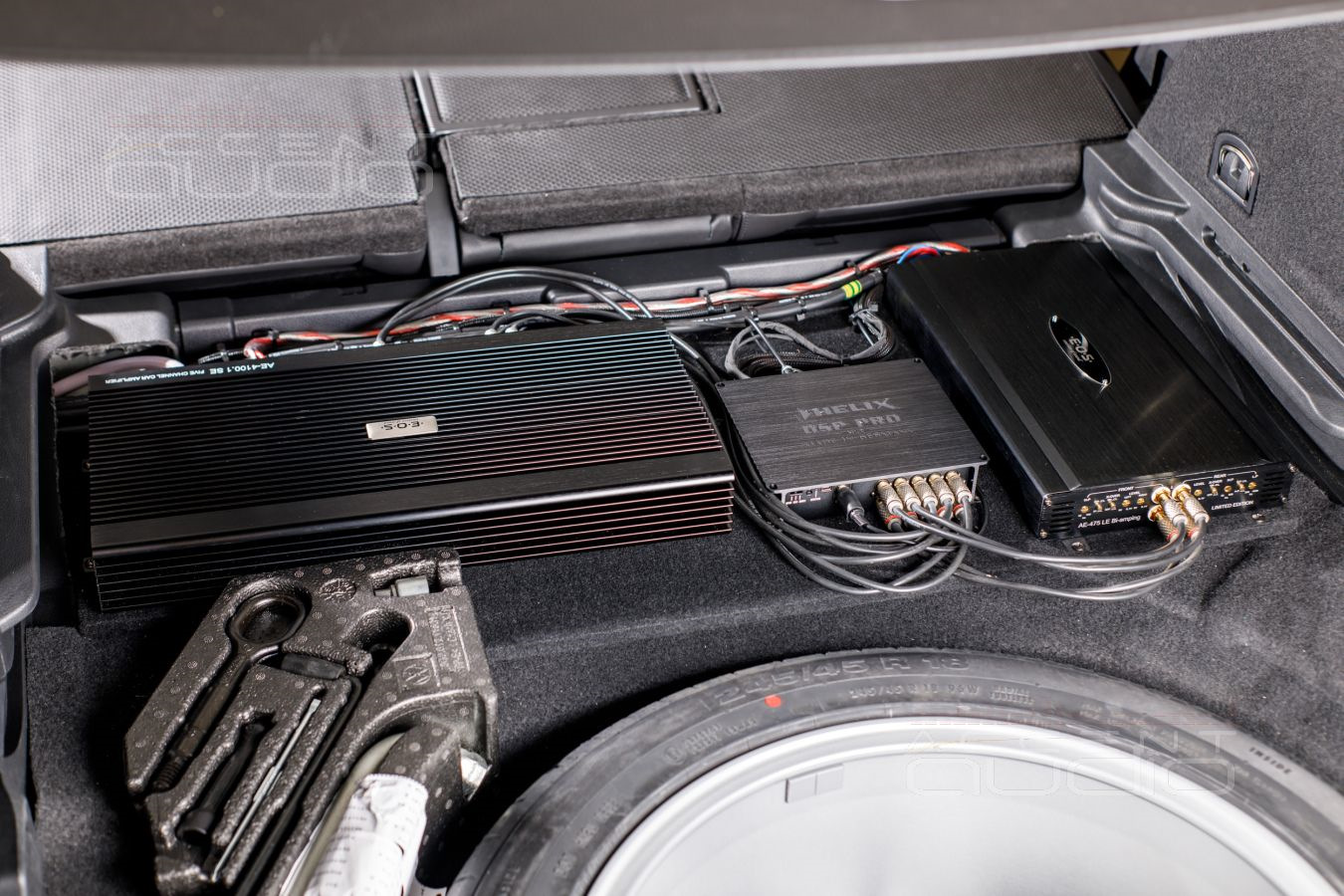

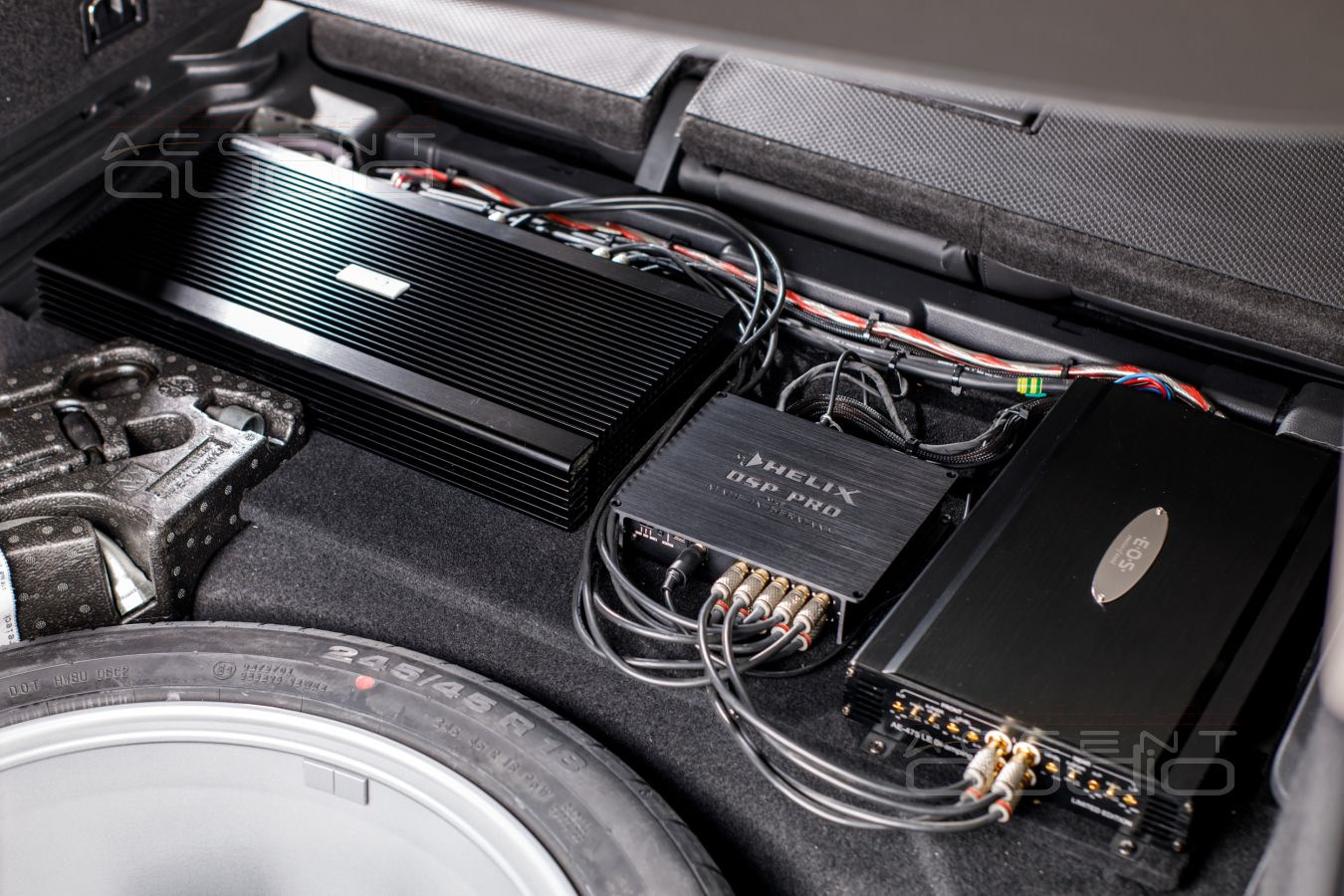

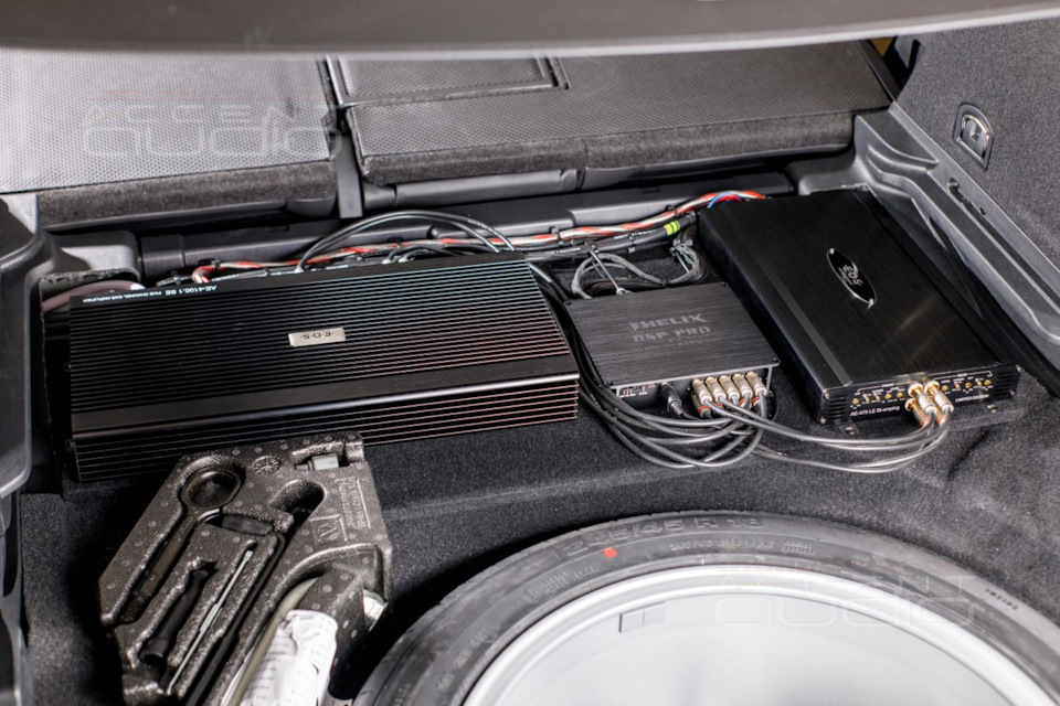

Начинаем с самой простой операции – установки процессора и усилителей.

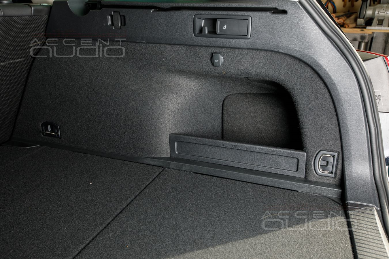

Открываем подполье багажного отсека – перед запаской прелестное пустое плато. Изготавливаем крепежную панель, на которую лягут будущие друзья: E.O.S AE-4100.1 SE, E.O.S AE-475LE и Helix DSP PRO MK2. Размещаем всех так, чтобы минимизировать длину межблочных кабелей, замеряем и изготавливаем эти самые межблочные кабели из замечательного микрофонного Klotz Solo 250.
Пытливый взгляд опытного меломана сразу определит: заводской пол ляжет не на усилители, а на родные направляющие, что даст зазор в 4 сантиметра и обеспечит прелестное пассивное охлаждение усилителям AB класса на площади в квадратный метр.

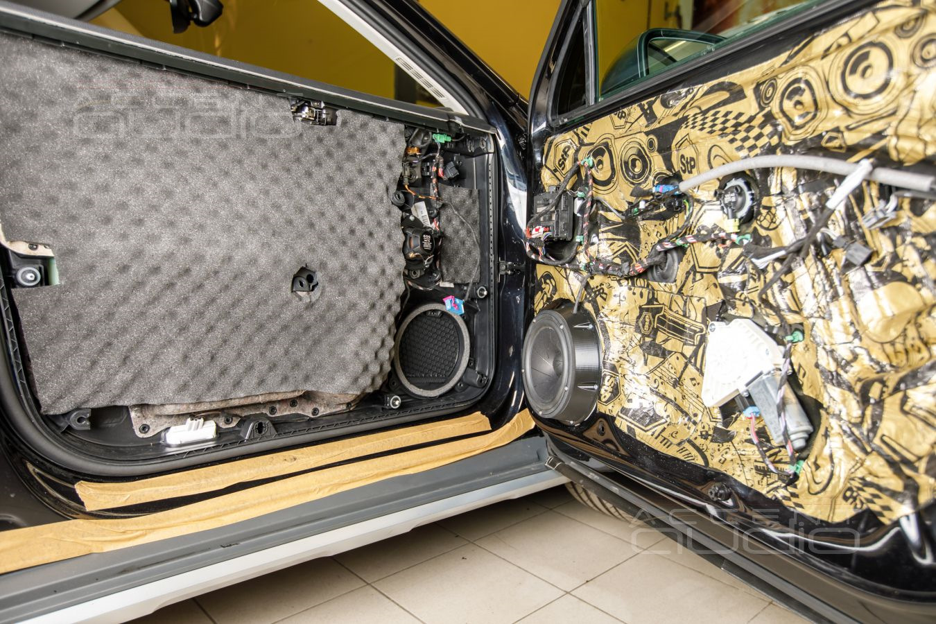

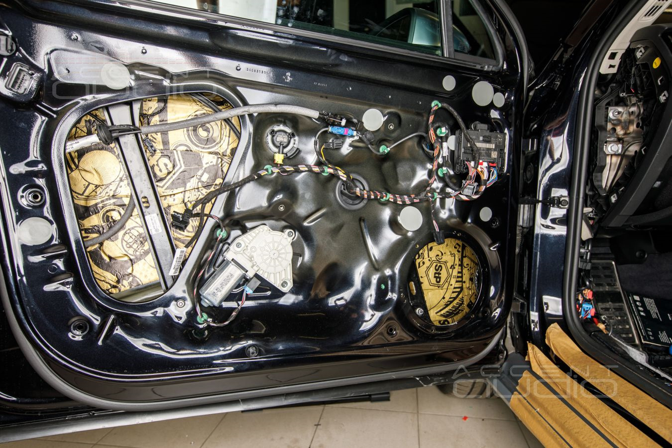

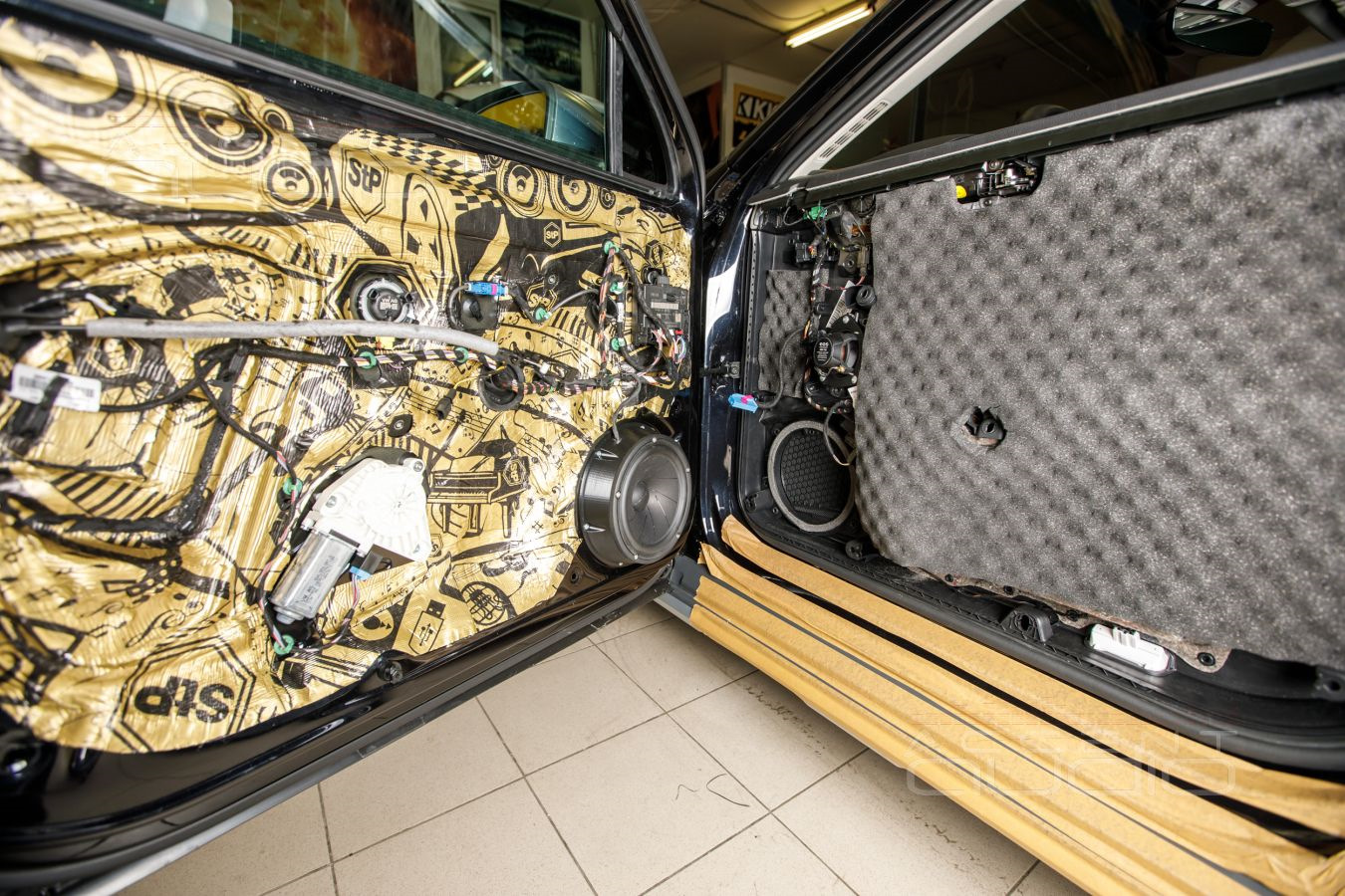

Аудиоподготовка дверей и установка мидбасов ScanSpeak в Volkswagen Passat AllTrack

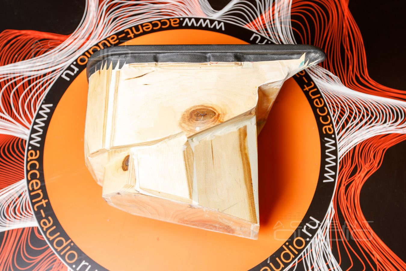

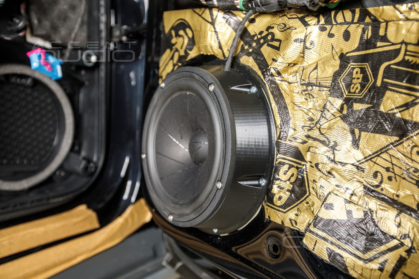

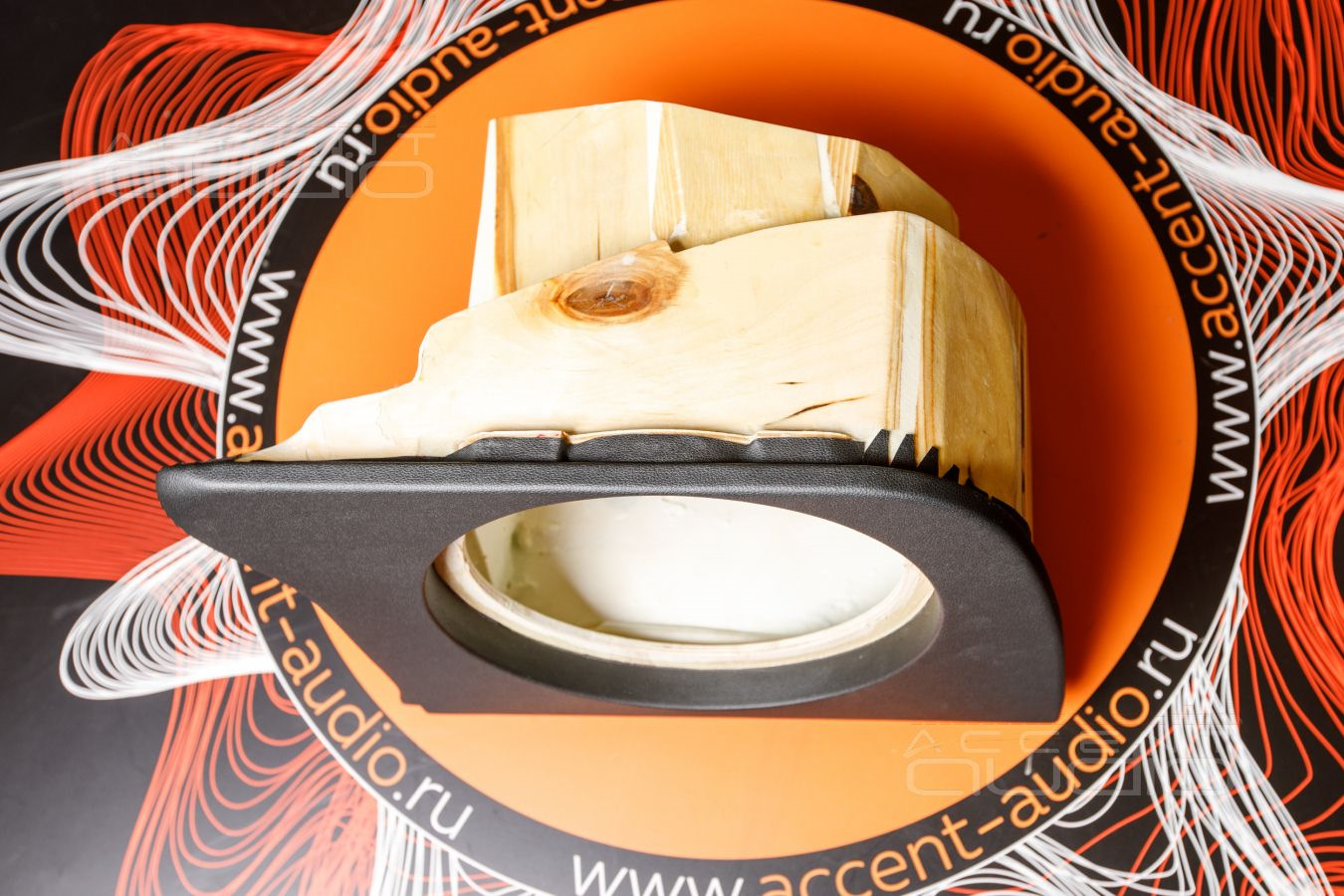

Специально для тех, кто нервничает по поводу используемых метизов: тут нет строительных саморезов, зато есть винты под гайку, которые крепят подиум к двери в штатные места, а динамики держатся нержавеющими саморезиками под TORX.
В остальном – всё по-старому: 3D печать подиумов с повышенной внутренней жесткостью, клей Titan под подиум (опять жесткость), 4 слоя виброизоляции STP Gold и слой Biplast Premium.

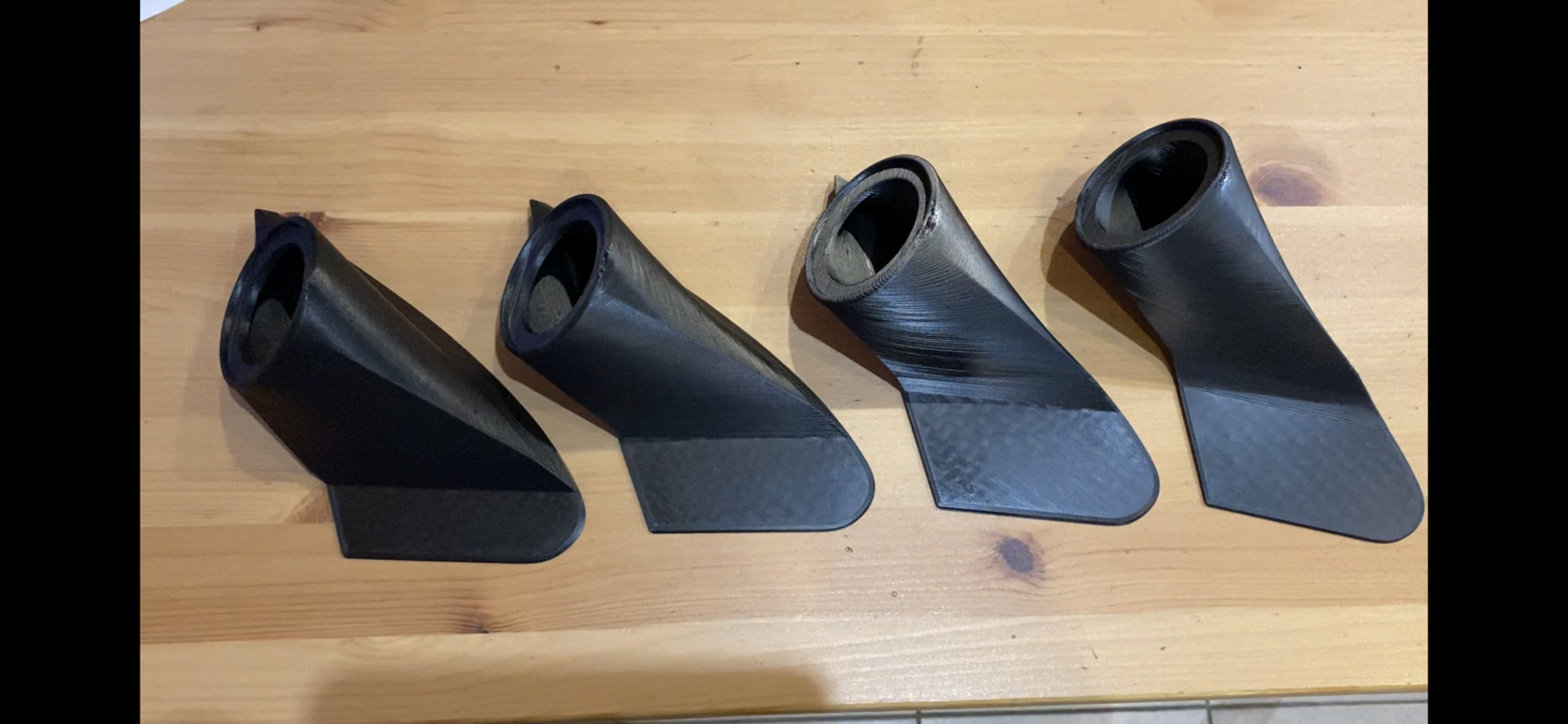

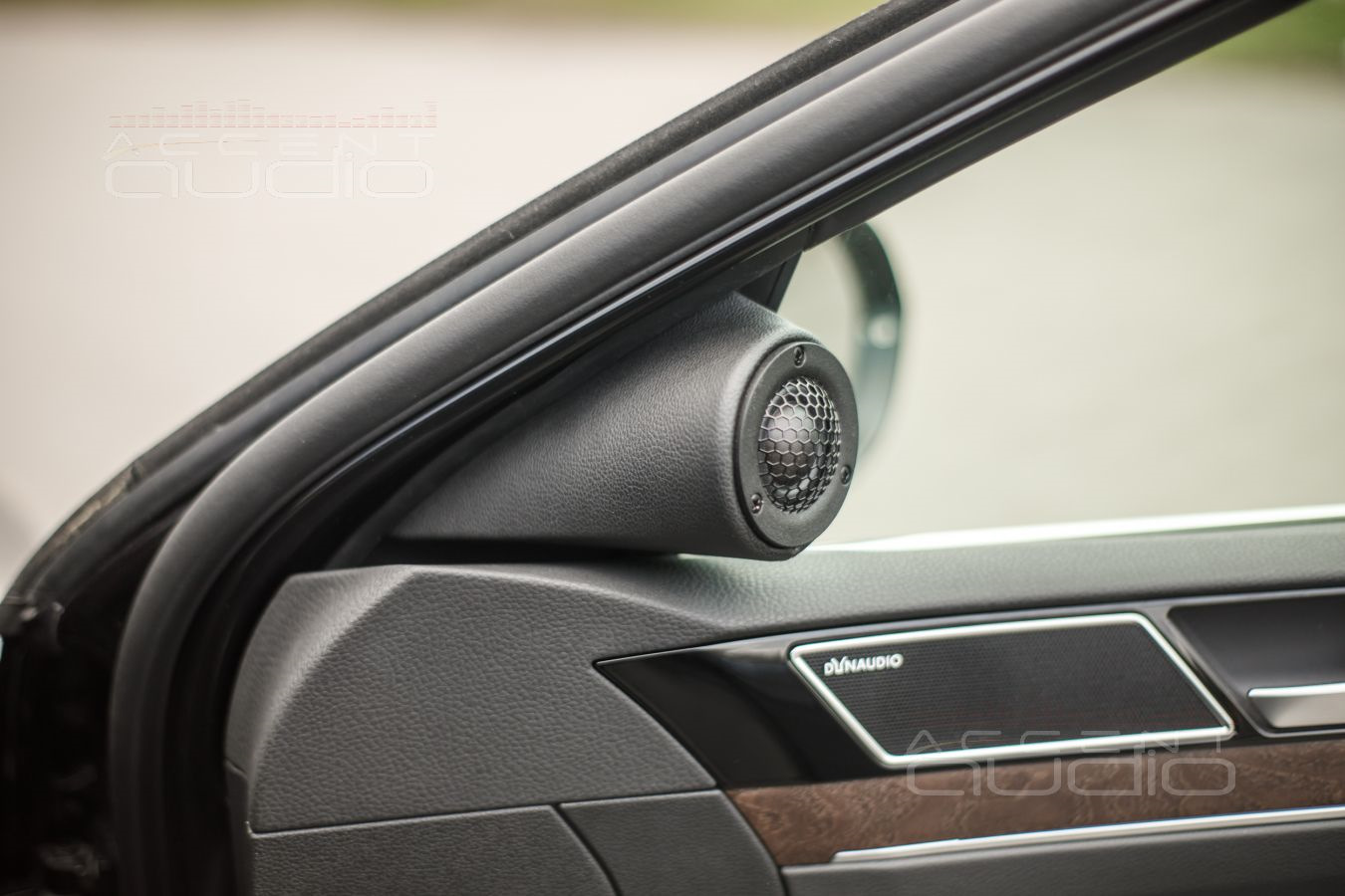

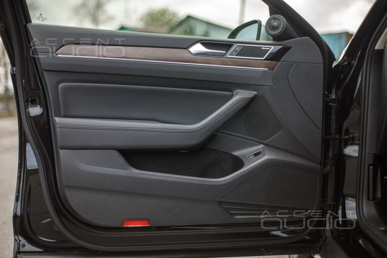

Подиумы под твитеры ScanSpeak для Volkswagen Passat AllTrack – 3D печать
Подиумы решили создать методом 3D печати чисто в надежде на будущий поток новых Passat. Может и погорячились – перепечатывали 4 раза, долго, дорого, сложно. Зато теперь один клик мышкой вечером и утром подиумы на столе. Изделия выглядят серьезно и дорого. И направление и симметрия соблюдены идеально.
Нужно признать, что для другого заказчика, который, например, будет заметно ниже ростом или любит сидеть глубоко, симметрия нарушится… Кроме того, именно эта модель подиумов подразумевает использование всех положительных особенностей именно ScanSpeak D3004\602000.

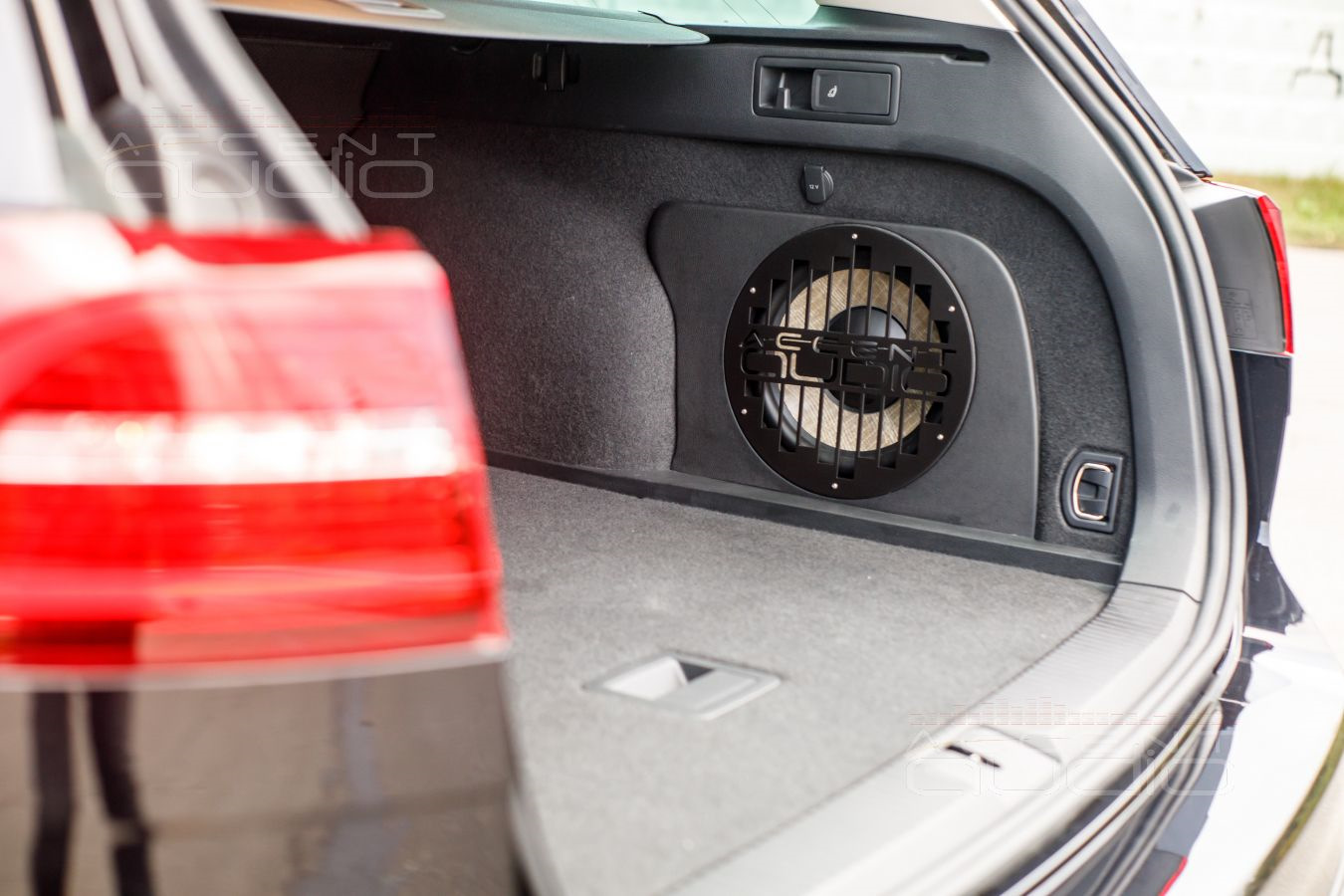

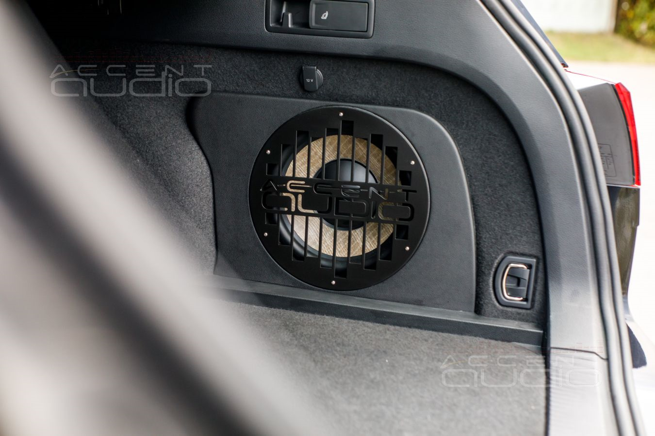

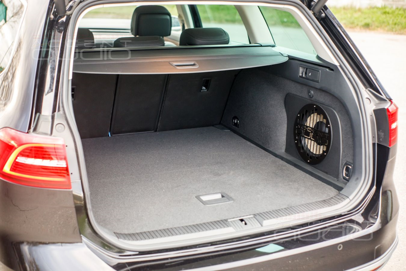

Фирменный сабвуфер-стелс – специально для Volkswagen Passat AllTrack
Требования, предъявляемые к корпусу сабвуфера типа Закрытый Ящик:
— Жесткость, герметичность, вес, демпфирование
— Объем не менее 15 литров (смотрите видео)
— Красота и эстетика изделия, которое нельзя спрятать
— Долговечность и стойкость к температурным перепадам
— Сохранение полезного пространства багажного отсека
— Надежность крепежа
— Возможность снятия при продаже автомобиля
Соблюдено !
У нас было немного свободного времени и мы решили чуть поэкспериментировать: послушали сразу две головки Focal в одном и том же корпусе, чтобы ещё раз определить для себя разницу в звуке Focal P25F и Focal P25FS (слим версия для сложных случаев).
Разница есть, но не тотальная. Все подробности мы опишем в отдельной технической статье, а тут представим видео, так как оно снято именно в Volkswagen Passat AllTrack.

Тут штатные твитеры в дверях довольно высоко и крайне близко к тому месту, куда вы поставили» подиумы твитеров. Не такое уж неудачное положение, как, к примеру у меня в туареге 2., Прямо сказать, наросты эти, строгий ваг салон они не красят.
Кому как, но я бы попросил поставить в штатное место, максимально вытянуть процессором. Даже так, это все равно было бы на несколько голов выше чем динаудио
Левая пищалка не попадает вам в ухо. Ну никак. Зато правая — отлично.
можно же там некоторый разворот за сеткой сделать, тем более с вашим 3Д принтом под рукой, да большие твиттеры не встанут, но купол 25 мм вполне .
А Scan-Speak Revelator 18W/4531G00 разве не в зя должны быть? Или на обьем двери хорошо играют?
Этот вопрос я слышу лет 9, ровно столько, сколько мы эти динамики ставим.
1. Да, они лучше играют в ящиках. Однако это "лучше" относится только к точности на частотах 100-200 герц. Весь остальной диапазон они отрабатывают на недостижимом для конкурентов уровне. Да и конкурентов то нет, кроме Brax.
2. Да, Scan-Speak Revelator 18W/4531G00 великолепно ведут себя в дверях, наличие процессора в таких системах обязательно, чтобы поправить небольшие шероховатости, связанные с "домашностью" этих динамиков.
