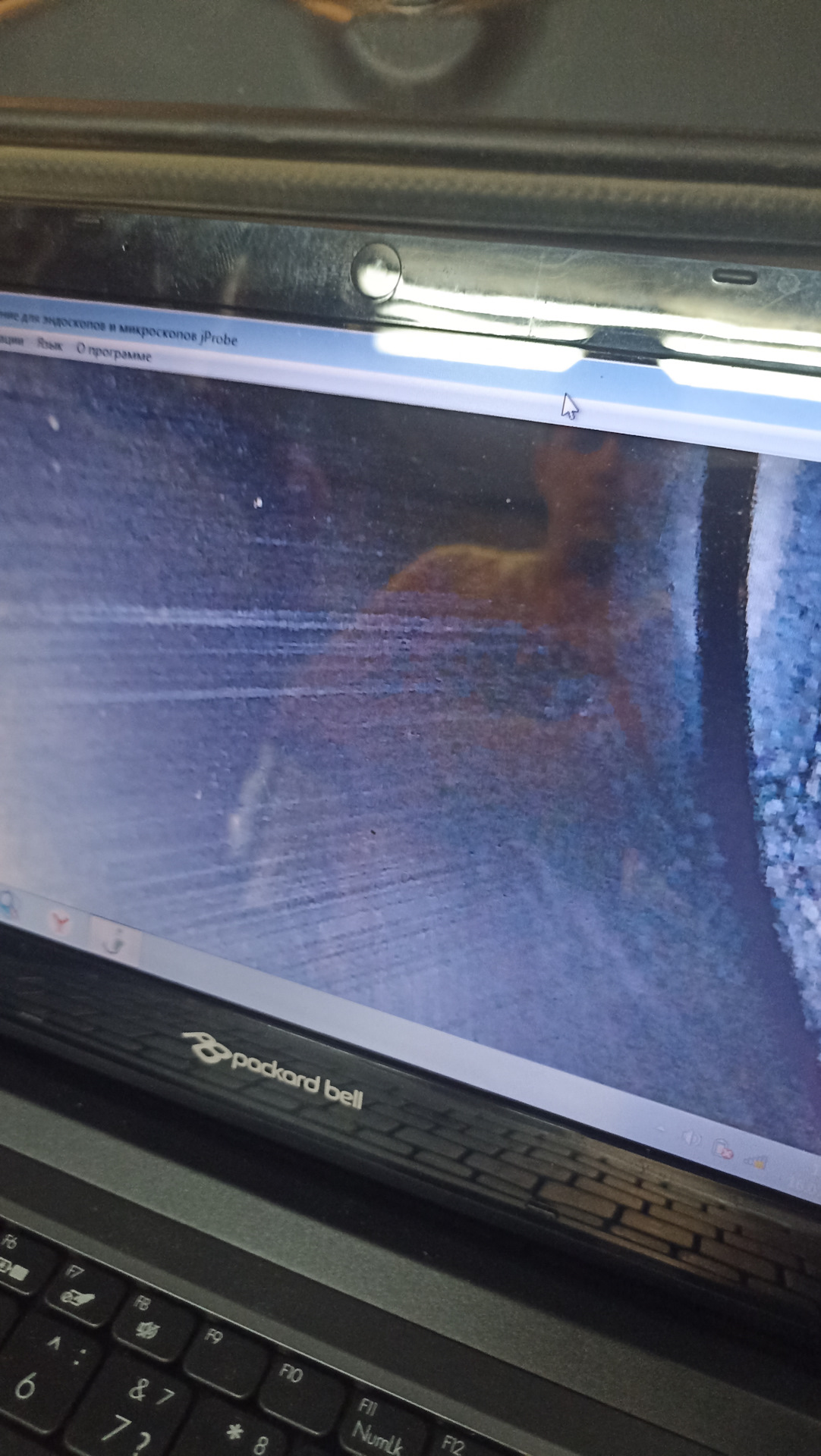

Хочу приобрести спортедж 12 года, вот что показал эндоскоп. Что можете сказать по этому поводу?
