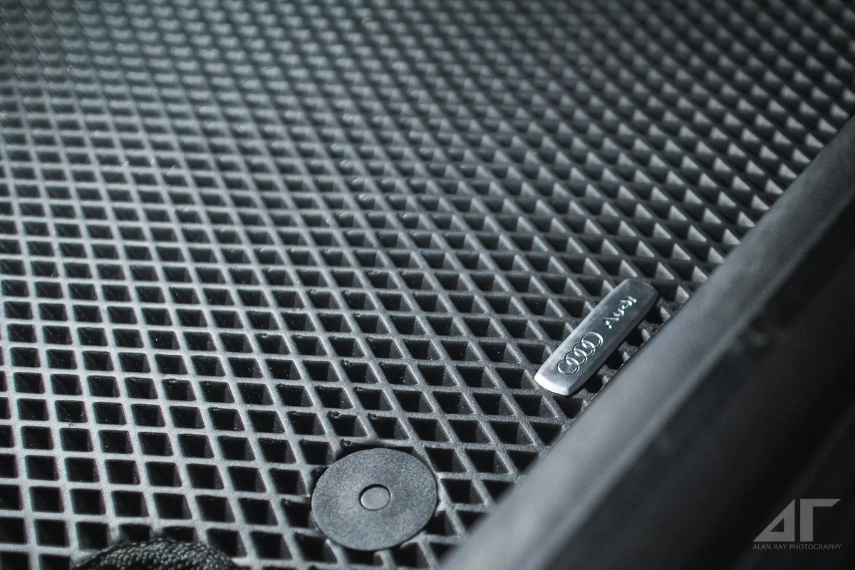

2-3 тысячи за комплект автомобильных ковриков? Вам не кажется, что это чересчур дорого? Ведь их можно сделать самому в два счета, и к тому же прилично сэкономить. Ну что, обвалим рынок ковриков? Давайте подсчитаем, в какую сумму обойдется самопальный комплект и сколько на этом получится сэкономить.
5 шагов — и коврик готов
В теории процесс очень простой:
Сделайте лекала из газеты, упаковочной бумаги, полиэтиленовой пленки или баннерной ткани. Расстелите бумагу на полу автомобиля и обведите контуры будущего коврика, затем вырежьте лекала.
Подгоните лекала по форме салона. Постелите лекало в салон и проверьте, чтобы размер четко повторял нужные формы.
Вырежьте коврик из EVA материала по размеру лекала.
Придайте коврику нужные объемы. Если пол салона рельефный и вы хотите, чтобы коврик идеально повторял все формы, прогрейте строительным феном изделие с обеих сторон и сформуйте его по рельефу пола.
Приклейте липучки Velcro/установите клипсы/люверсы для надежной фиксации коврика.
Подводные камни самодельного производства
А теперь давайте разбираться, с чем придется столкнуться умельцу, который решит сделать коврик самому.
Купите все необходимое для ковриков. Настройтесь на то, что вам придется пересмотреть немало интернет-магазинов и сайтов, чтобы выбрать материал для коврика.
Обязательно учитывайте при выборе качество EVA материала, его толщину, цвет, форму и размер ячеек. А еще сравните цены и подсчитайте, какого размера лист вам понадобится. Иначе либо останется лишнее (не беда, конечно, в хозяйстве все пригодится, но расходы вырастут), либо придется докупать материал, и это снова расходы.
Цена вопроса. В среднем для комплекта ковриков достаточно листа EVA материала размером 1,2х1,5м. Цена начинается от 1090 рублей.
Обратите внимание, что материал может быть 1 сорта, а потому иметь дефекты: раковины, изменение цвета, несовпадение размеров, несоответствие заявленной плотности, вкрапления другого цвета и т.д.
Сделайте лекала. Слишком тонкая бумага рвется, слишком плотная — плохо прилегает к полу. С первого раза попасть в размеры довольно сложно, если только вы не профессиональный закройщик. Так что запаситесь терпением и свободным временем, чтобы закончить начатое.
Вырежьте коврик. Если лекала получились точными, то и коврик сядет, как влитой. А если где-то ошиблись? Даже зазоры в 3-5 миллиметров напрочь испортят внешний вид салона и сведут на нет удобство пользование ковриками. Мы не доверяем изготовление лекал даже собственным партнерам, поскольку именно точные, выверенные до миллиметра выкройки — показатель качества и комфорта.
Приклейте липучки/установите клипсы/крепления. Их тоже нужно найти в местных интернет-магазинах либо заказать на AliExpress. Приплюсуйте сюда то, что вы сами должны определить, какие крепления в вашу машину нужны. Здесь тоже немало нюансов. Например, в некоторых авто ворс у напольного покрытия без микропетель, а значит, липучки будут плохо держать коврик. И он будет скользить под ногами, что небезопасно во время движения.
Цена вопроса. Суперклей в среднем стоит 100 рублей, лента Velcro — около 20 рублей за метр, но чаще всего она продается оптом, а потому минимальный заказ по оптовой цене обойдется в 300 рублей. Клипсы — около 100 рублей за комплект, а нужно минимум 2.
540-740 рублей экономии на комплекте
Самодельные коврики получаются 1210-1410 рублей, без окантовки, без гарантированного качества и учета особенностей вашего авто.
Прибавьте сюда время на поиски материала, оформление заказов, ожидание доставки, изготовление самого коврика. И это не меньше 7-10 дней. А ведь это время можно было бы потратить на более интересные и приятные занятия, например, посиделки с друзьями, отдых с семьей на природе, рыбалку или что-то еще.
Комплект фирменных ковриков стоит от 1950 рублей. При этом коврики вырезаются по точным лекалам из сертифицированного материала, прошиваются окантовкой. Такие коврики сразу же преображают салон, и он выглядит эффектно и привлекательно. Крепление подбирается с учетом особенностей марки авто и вашей машины. При этом готовый комлект оказывается у вас дома через 2-3 дня.
Конечно, экономия есть, особенно если не учитывать собственное время и усилия. Да, на сэкономленные деньги можно даже один раз сходить в магазин за продуктами. А за время, которые вы потратите на выбор, покупку материалов и вырезание ковриков, можно заработать на порядок больше.

На фото все коврики плоские. О какой формовке шла речь в статье?
Хорошие ворсовые 3D-коврики дома действительно сделать проблематично. А с теми, что на фото особых проблем вроде нет. Да и лекала на некоторые модели есть в сети.
Это вам кажется что коврик плоский это не так, пол как правило имеет свои линии и изгибы и мы придаем форму коврикам тем самым формуем их и поверьте не каждому можно это доверить.
С формовкой под площадку для отдыха левой ноги понятно. И то, что не каждому можно доверить формовку, понятно. Сейчас время рукожопов. :)
Я про бортики, без которых такая мягкая конструкция теряет смысл. Вытащить ваши коврики с достаточно большим количеством воды, не пролив ее в салон, ни одному из моих друзей не удалось ни разу. :) А люди они вполне себе с нормальными руками.
Вот если честно непонятно как у них там выливается, ведь что бы вылет его нужно чуть ли не переворачивать)
А ты налей литр воды и попробуй. :)
