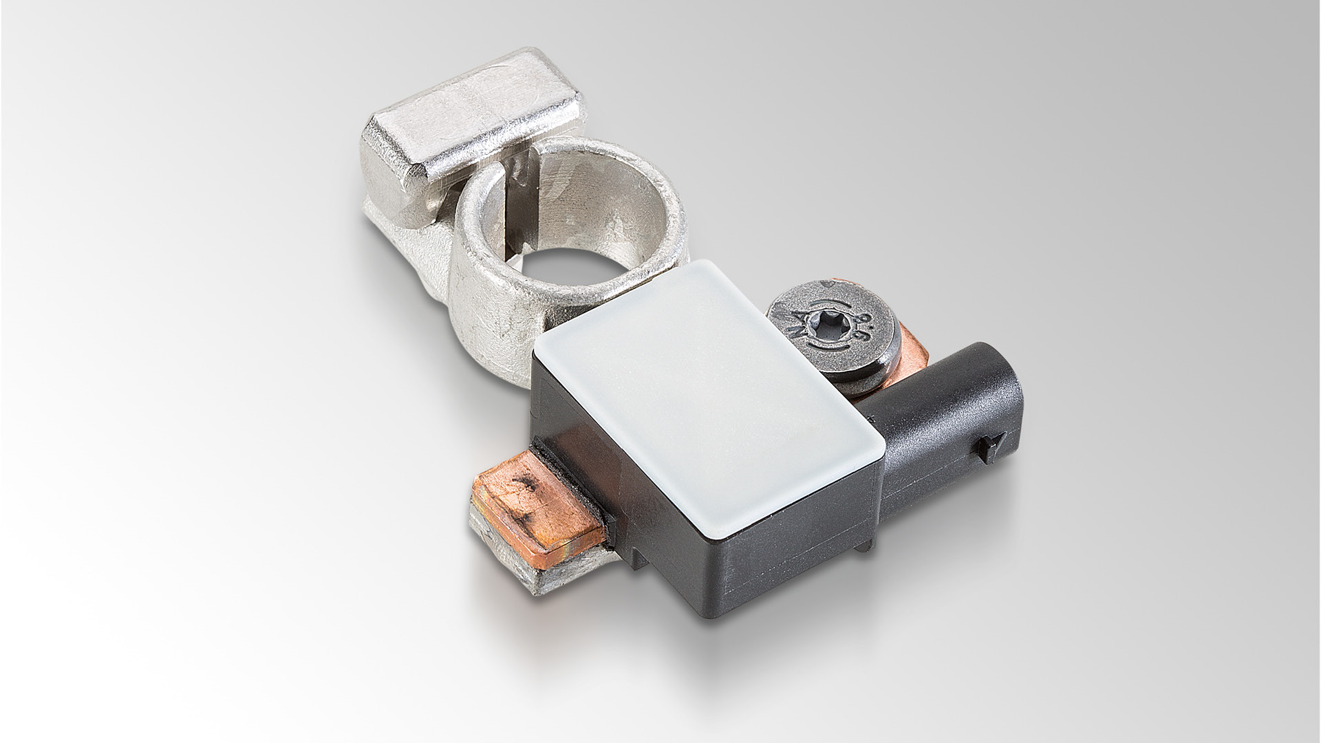

Герой нашего рассказа, извлечённый из автомобиля, выглядит именно так. Источник: Hella

Интеллектуальный датчик аккумуляторной батареи (АКБ) оценивает текущее состояние аккумуляторной батареи. Он встроен в минусовую клемму и измеряет токи заряда и разряда, напряжение, внутреннее сопротивление и температуру аккумулятора.
Информация, полученная с датчика, используется блоком управления электрооборудованием и системой управления двигателем:
— работа генератора корректируется в зависимости от степени заряженности АКБ, количества включенных потребителей энергии и режима движения, при этом напряжение электросети меняется в диапазоне 12,5–14,6 В;
— чтобы избежать большого зарядного тока, который обычно возникает в холодном аккумуляторе сразу после запуска мотора, напряжение на АКБ ограничивается до 10–11 В, а затем плавно поднимается до уровня, обеспечивающего оптимальную зарядку;
— во время разгона автомобиля система понижает ток возбуждения в генераторе. Его электродвижущая сила (ЭДС), а вместе с ней и сопротивление вращению уменьшаются, благодаря чему мотор может отдать больше мощности на разгон автомобиля. При торможении картина обратная — нагрузка на генератор увеличивается, и с него снимается дополнительная «дармовая» энергия (рекуперативное торможение). Такой алгоритм позволяет экономить топливо и одновременно избежать перезаряда аккумулятора, что продлевает срок службы батареи на 10–20%;
— датчик IBS продолжает работать и при выключенном двигателе, оберегая АКБ от сильного разряда батареи: по достижении определённого уровня разряда по сигналу IBS машина отключит прожорливый потребитель энергии; если аккумулятор совсем плох, автоматически заблокируется пуск стартера.

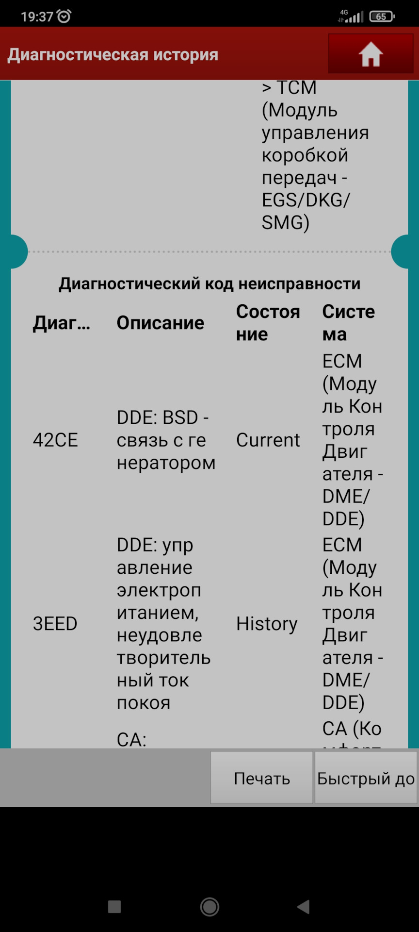

Подскажите в чем может быть проблема бмв е90 2011 года пишет то повышенная зарядка то аккумулятор сильно разряжен? В чем проблема где иска
