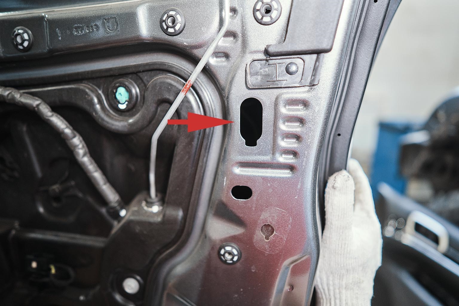

Ручка прячется за стеклом. Снять его можно, вытащив из пазов механизма стеклоподъёмника. К внешней направляющей можно подобраться через специальный лючок.
Для доступа к внутренней откручиваем динамик, после чего перемещаемся вверх и убираем резиновый уплонитель.
Подсоединяем кнопки и опускаем стекло до тех пор, пока отверстия в направляющих не совпадут с точками крепления стекла. Освобождаем и вынимаем. Не лишним будет позвать помощника, так как под весом стекла крепёж норовит защёлкнуться обратно.
Берём магнитную отвёртку и откручиваем ручку изнутри через отверстие рядом с тягой.

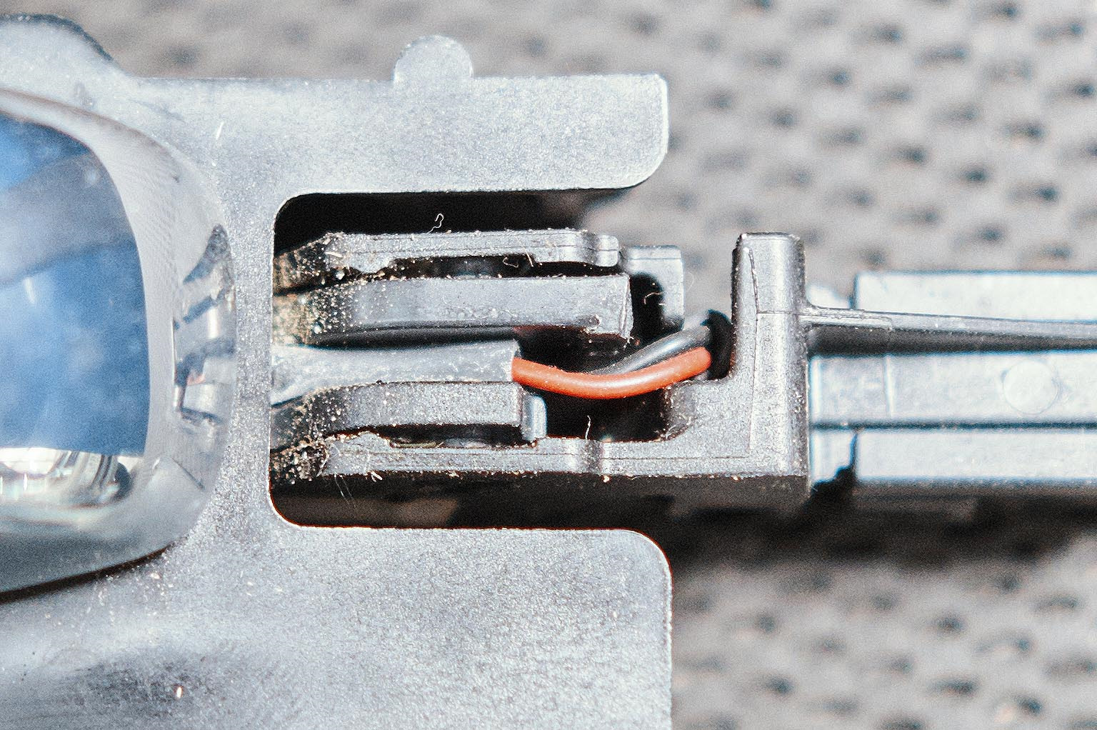

Одна из возможных причин скоропостижной кончины – перетёршаяся проводка рядом с разъёмом. Её при большом желании можно починить если подобрать провода хорошего качества и правильного сечения. В нашем случае с ней было всё в порядке, так что берём целого донора с разборки и переставляем на автомобиль.
