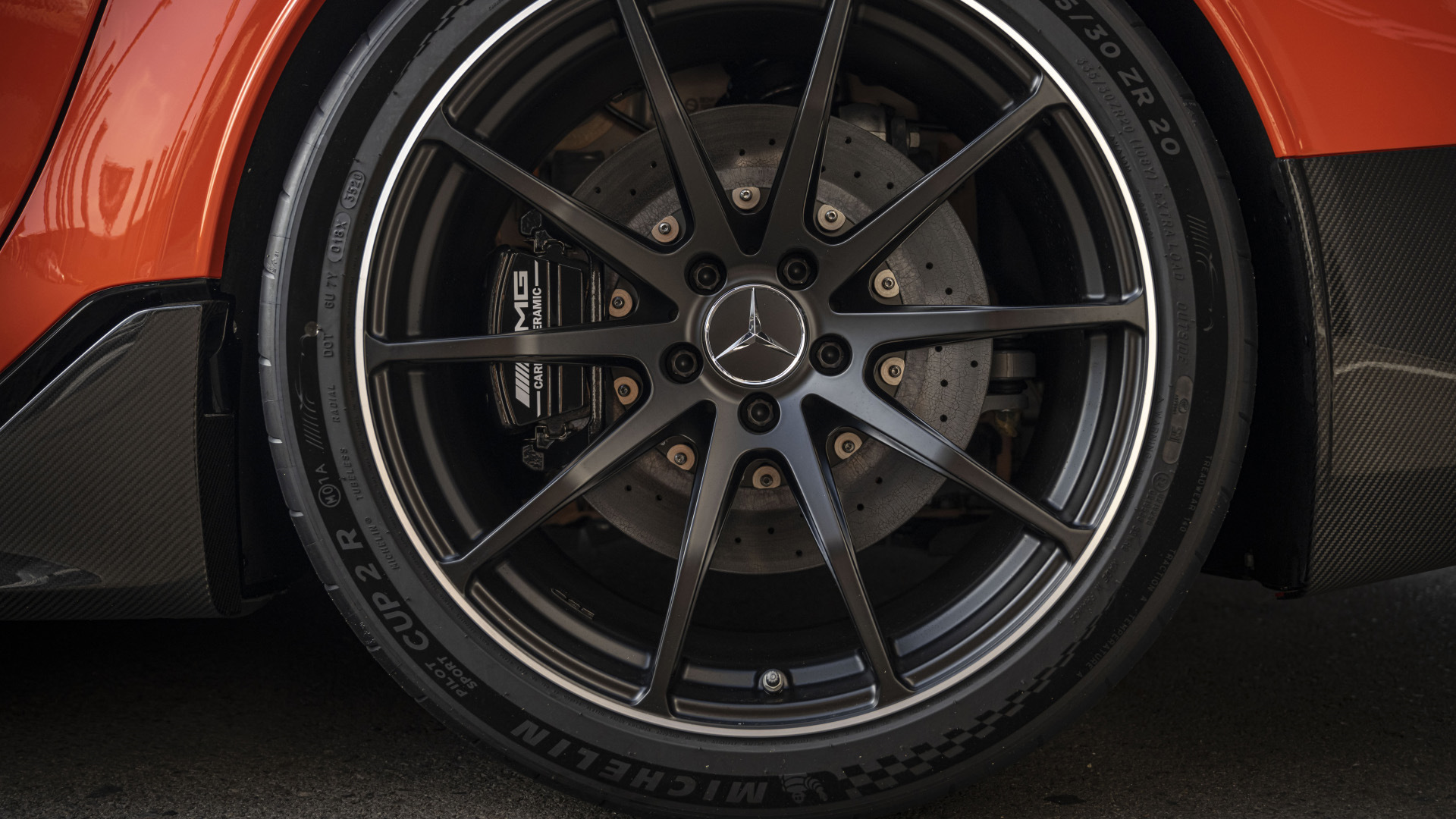

Около семи лет назад нам поступил запрос на производство омологированных шин для нового Ford Focus RS. Это спортивный автомобиль, участвующий в профессиональных заездах, поэтому на разработку омологации «Мишлен» потребовалось порядка двух лет, и инженерам «Мишлен» пришлось немало потрудиться. В результате для гоночных трасс мы создали MICHELIN Pilot Sport Cup 2 235/35 R19. Наши инженеры сделали 100 прототипов и 500 тестовых единиц, прежде чем была шина окончательно сертифицирована. А для создания MICHELIN Pilot Super Sport 235/35 R19 мы испытали 500 прототипов с разными характеристиками и 1000 тестовых шин!
Протектор всех шин MICHELIN Pilot Sport Cup 2 изготовлен с применением двух различных составов резиновой смеси. Такая же технология используется и при производстве шины MICHELIN Pilot Super Sport, которую можно эксплуатировать как на дорогах общего пользования, так и на гоночных трассах. MICHELIN Pilot Sport Cup 2 производится из тех же материалов, что и гоночные шины.
Технология Variable Contact Patch 2.0 позволяет сохранить площадь контакта протектора с дорожной поверхностью. Она остается постоянной за счет изменяемой геометрии шины, что обеспечивает абсолютный контроль над автомобилем. При прохождении поворотов форма пятна контакта может измениться, сохраняя площадь фрагмента шины, контактирующую с дорогой.

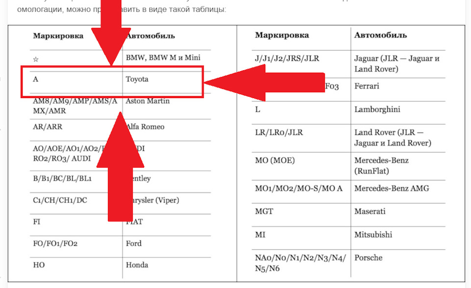

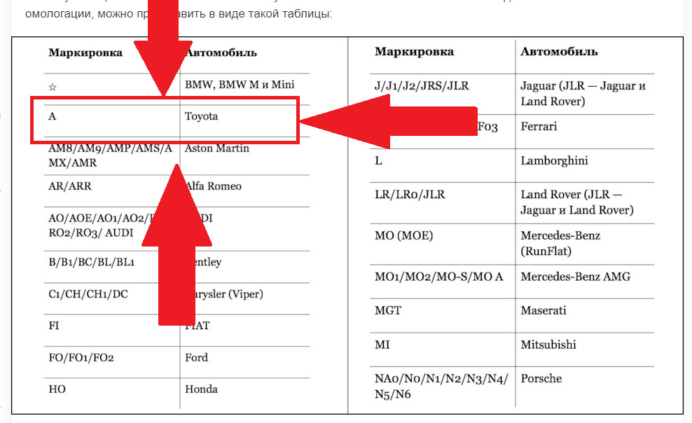

Маркировка омологированных шин
Узнать, имеет ли шина омологацию, можно по маркировке в ее описании или на боковине (символы сразу после названия). Метка омологации состоит из одной-двух букв и цифры. Большие ничего на шине не будет говорить о том, что она предназначена для конкретной марки или автомобиля, поэтому не ищите на этикетке или боковине упоминания Porsche или BMW. Список кодов омологации, можно представить в виде такой таблицы:

Не увидел в таблице омологацию для ВАЗ. Это что, шутка какая-то?
В таблице нет, но она существует)) называется KS)) удивился, когда мне предложили прелли айс зиро КС и без маркировки КС
