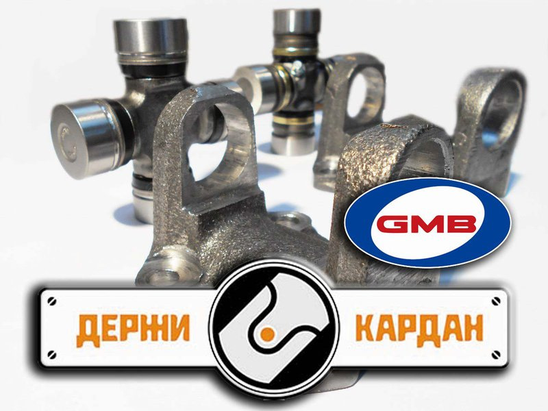

Ситуация решилась сама собой, но только в обратном направлении. Привезли карданный вал от митсубиси паджеро 2. Заказчик попросил обслужить его перед долгой дорогой. При дефектовке выявили проблемы в обоих крестовинах. Созвонились, согласовывая работу и запчасти, клиент попросил не устанавливать дорогущий оригинал, а по возможности установить что-то более дешевое. Чему же было мое удивление, когда померив крестовину, пришел к выводу, что это тот же самый ГАЗ/УАЗ. Диаметр подшипника 30мм., упорное расстояние между канавками тоже самое 55мм.
Сравнение двух крестовин показало, что единственным отличием в размерах является расстояние посадки между ушами вилки кардана. На УАЗе оно 60 мм., на Митсубиси 58мм. По этому и толщина стопорных колец разная.
За основу взяли две крестовины: MR 232151 и GMB GUM-93. Это каталожный номера по которому их можно заказать через интернет магазины. Первый — номер оригинальной крестовины (в упаковке лежит KOYO), второй — очень хороший аналог от GMB.
Уазовскую крестовину можно поставить в митсубиси без доработок с стопорными кольцами митсу. А вот импортный аналог не подойдет на УАЗ без доработок.
Все дело в ширине канавки под стопорное кольцо.
Бывает так, что расстояние между опорными поверхностями в вилке или фланце отличается от номинала. Поэтому существуют стопорные кольца разной толщины. Но для того чтобы их можно было установить, соответственно ширина канавки должна быть не меньше самого толстого кольца. Стопорные кольца максимальной толщины, которые я встречал на рынке, имеют размер 3 мм. Соответственно ширина канавки в чашке крестовин должна быть не меньше 3 мм.
Даже если в комплекте с крестовиной лежат стопорные кольца меньшей толщины, то ее всегда можно «поджать» более толстыми стопорами, а вот если стопора не помещаются в канавку, то тут без токарки не обойтись.

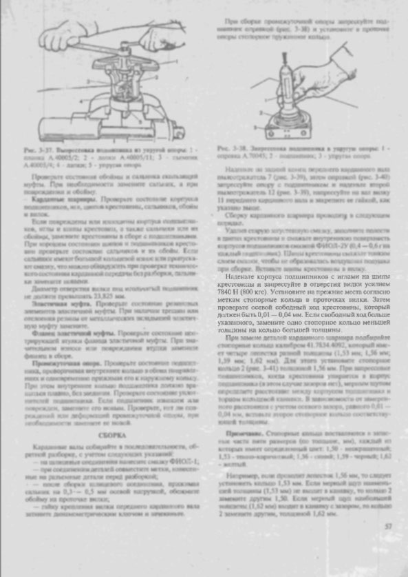

Ну под крестовины с внешней фиксацией продают упорные кольца разной толщины. Видимо для того чтобы отцентровать крестовины? а как центруются крестовины с внутренними кольцами?
примерно вас понял. хочу уточнить один момент, что вы имеете ввиду под "центровкой крестовины"?
центр оси вращения крестовины относительно центра оси вращения фланца.
Спасибо.
1) Стопорные кольца разной толщины необходимы для регулировки осевого зазора крестовины.
Открыл первую попавшуюся книгу bookree.org/reader?file=627173&pg=1, страница 57
2) Для регулировки осевого люфта в крестовинах с внутренними стопорами так же есть кольца разной толщины. Простой пример, оригинал крестовин Тойота и Мису идут в комплекте несколько видов стопорных колец с разной толщиной.
