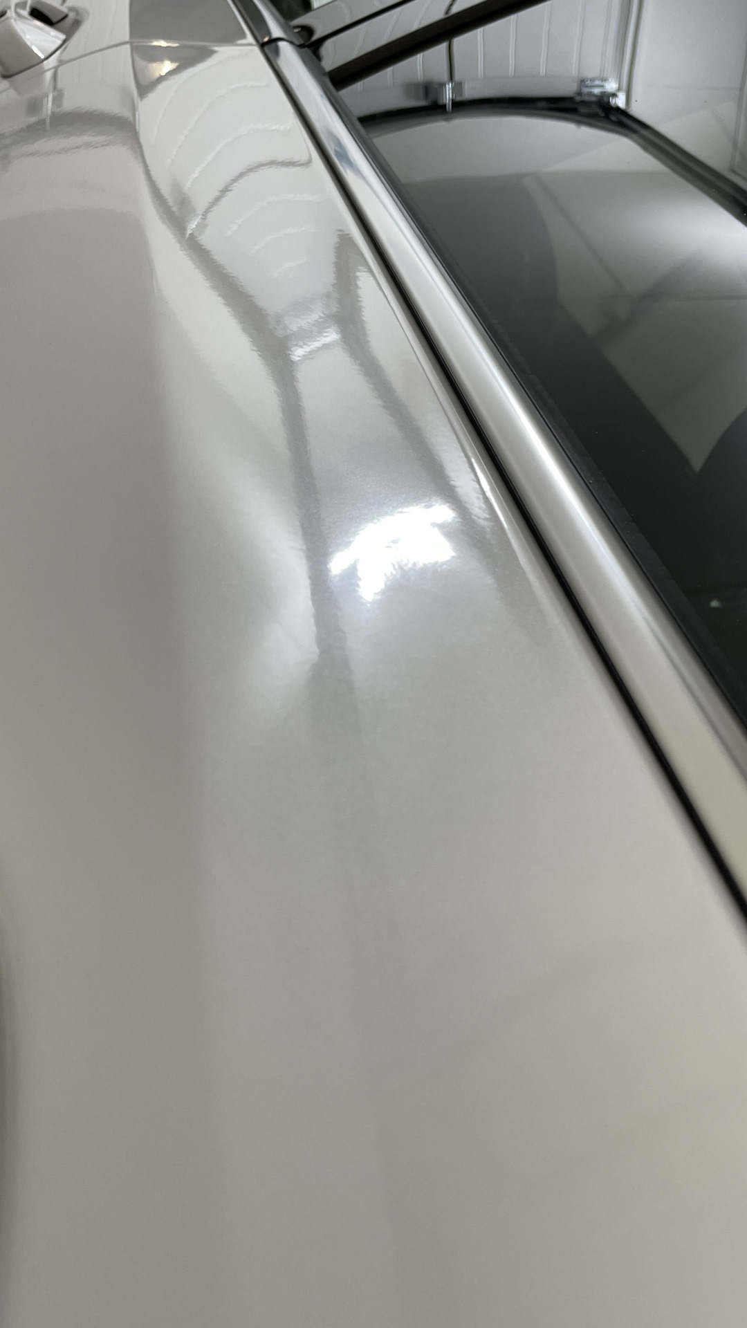

Ультрафиолетовое излучение. УФ-излучение повреждает молекулярные связи, разрушая материал. Автомобильный лак становится шероховатым, свет на нём начинает рассеиваться (а не отражаться) и теряется блеск.
Реагенты. Зимой коммунальщики обрабатывают дороги противогололедными реагентами. Они значительно ускоряют коррозию металла, разрушает ЛКП, резину и хромированные детали.
Автошампуни с высоким PH. Зачастую на автомойках используют высоко щелочные автошампуни, для экономии времени. Данные средства в первую очередь негативно влияют на лакокрасочное покрытие автомобиля. В крайних случаях покрытие сразу после мойки теряет блеск, становится белесым, мутнеет. Но обычно такое воздействие проявляется при регулярной мойке автомобиля данным средством с течением времени. Испорченное покрытие можно восстановить только полировкой, или вообще восстановить не удается.

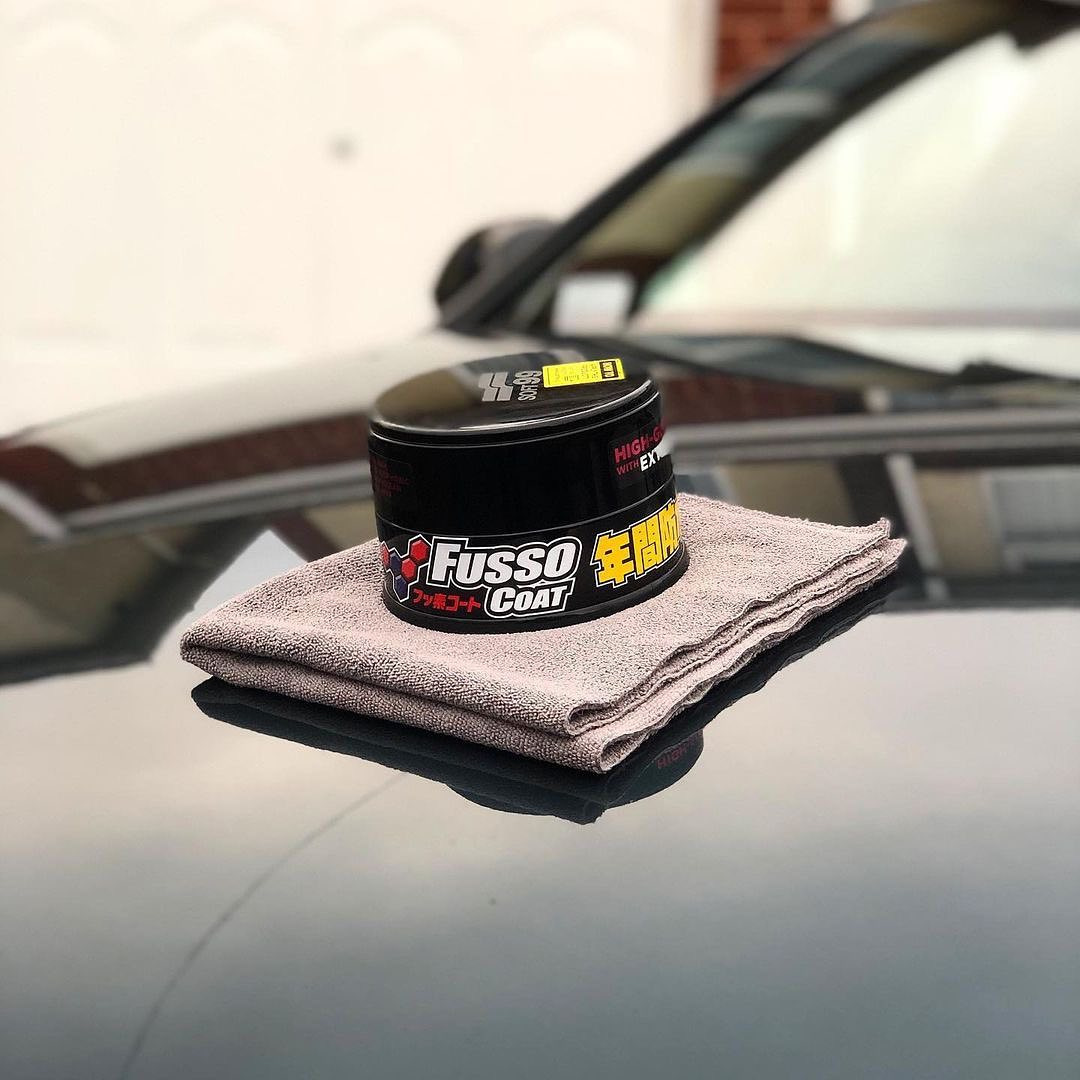

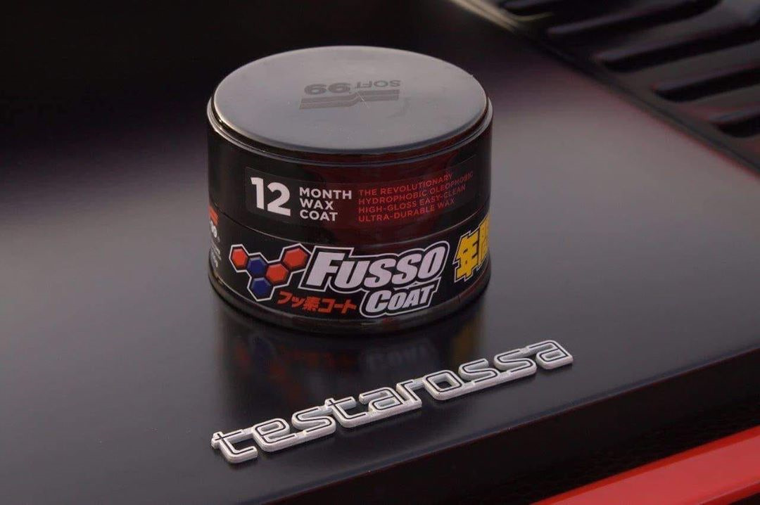

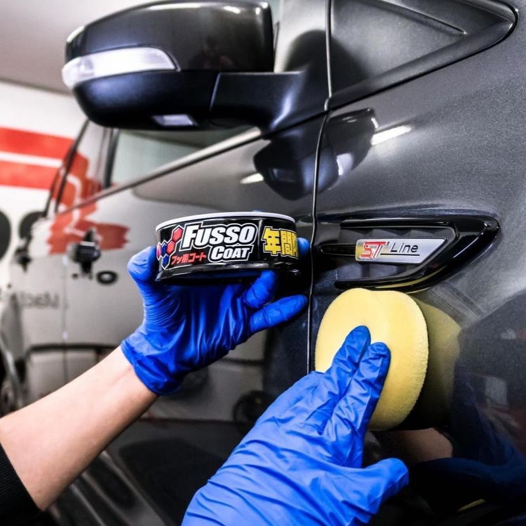

Линейка защитных составов от Soft99 называется Fusso Coat. Главное преимущество линейки — это отличный баланс характеристик. Цена, продолжительность действия, водоотталкивающие свойства, блеск и глубина цвета — по совокупности этих параметров воску Fusso Coat 12 Months нет равных. Разберем эти характеристики на его примере.

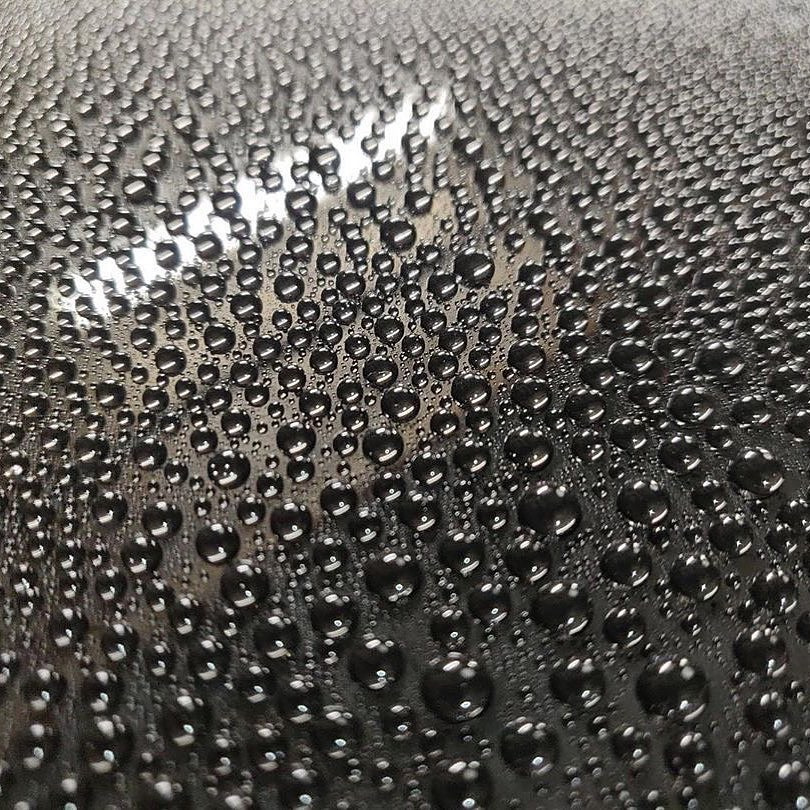

В основу этого воска входит PTFE (политетрафторэтилен) или тефлон. Это вещество обладает очень низкими поверхностным натяжением, адгезией и не смачивается ни водой, ни жирами, ни большинством органических растворителей. Благодаря этому покрытие обладает отличными гидрофобными свойствами.
Так же в состав воска входят соединения кремния (Silicon Resins), которые значительно усиливают долговечность покрытия. Срок службы, заявленный компанией SOFT99, составляет 12 месяцев, но практика показывает, что в суровых российских реалиях он немного сокращается. При должном уходе срок службы составит 8-9 месцев, а при отсутствии ухода — 6-7 месяцев. Для сравнения, натуральный воск премиум-класса Soft99 Authentic Premium служит всего 2 месяца.
И в завершении выдающихся характеристик Fusso Coat 12 Months обладает привлекательной стоимостью. Т.к. это полностью синтетический воск, не содержащий дорогостоящих натуральных компонентов вроде карнаубского воска. Благодаря тому что воск необходимо наносить очень тонким слоем, его хватит на 10-12 нанесений. Ну и служит он в несколько раз дольше аналогов.

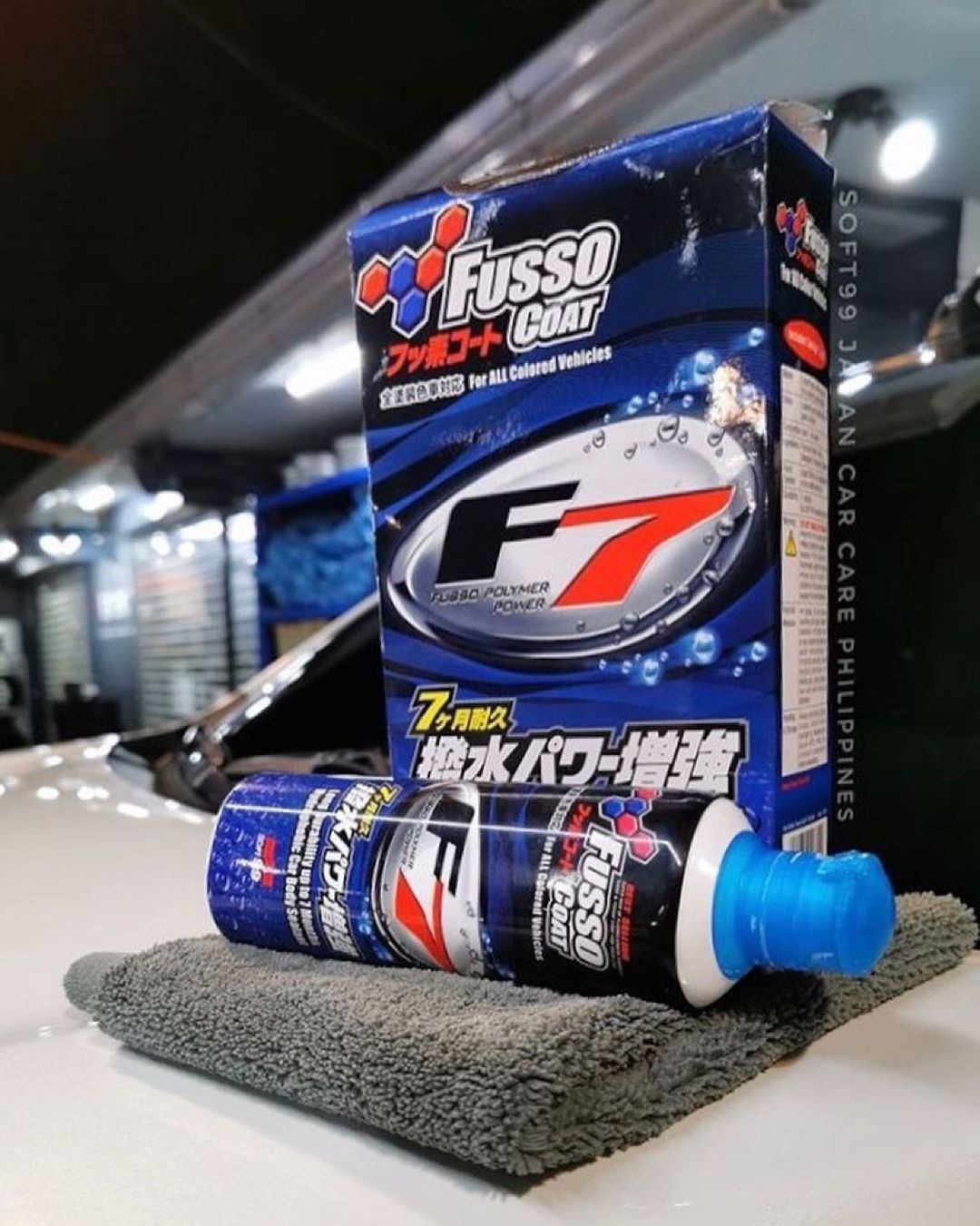

Защитное покрытие Fusso 7 Month по своему составу почти аналогично Fusso Coat 12 Months, имеет в своём составе PTFE (политетрафторэтилен) или тефлон. Это покрытие жидкого типа и как следствие его наносить проще и быстрее. Но в силу своего жидкого типа оно держится меньше, при должном уходе в среднем 4 месяца.

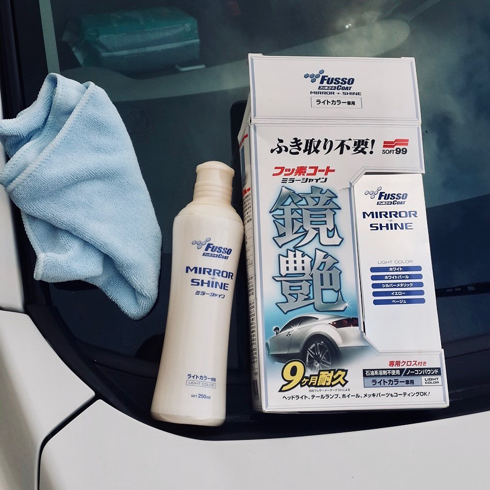

Далее так же жидкий состав Fusso Mirror Shine 9 Months помимо своих защитных свойств (в состав входит тефлон), придает достойный блеск. Но не маловажным его преимуществом является, то, что его можно наносить на хром, оптику (фары), колеса, металлические и пластиковые (в том числе неокрашенные) детали

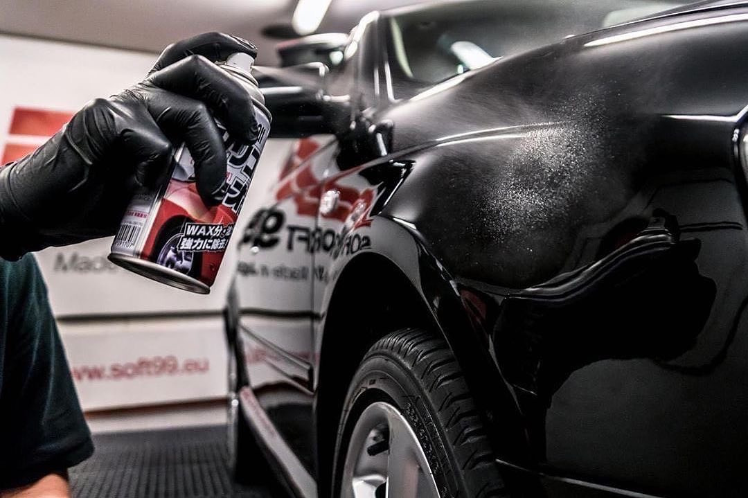

И завершает линейку защитных составов Fusso Coat не менее выдающийся продукт Fusso Spray 6 Months. Легко и быстро наносится. Придаёт отличный гидрофоб, защиту и блеск. Не содержит спиртосодержащие и растворяющие вещества. Используется как самостоятельный продукт, так называемый квик-детейлер (Quik Detailer), но в тоже время подходит для обновления блеска и водоотталкивающих свойств покрытий Fusso, таких как Fusso Coat 12 Months, Fusso Mirror Shine 9 Months, Fusso 7 Month.

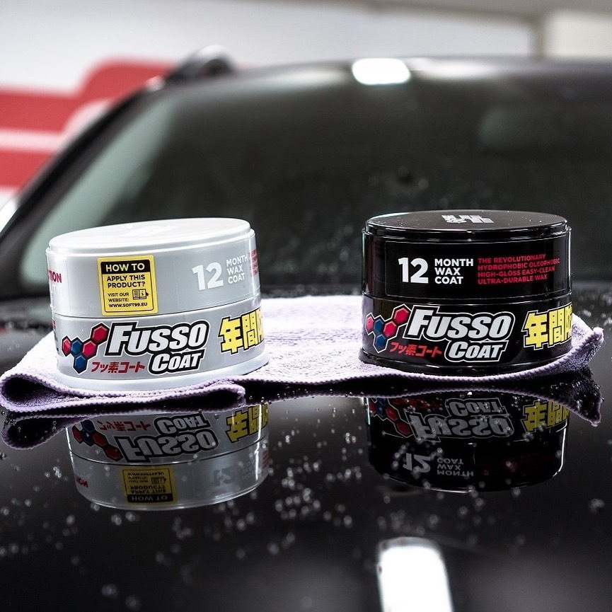

Что ещё важно знать: большинство составов Soft99 (в т.ч. Fusso Coat 12 Months, Fusso Mirror Shine 9 Months) имеют разделение на варианты для светлых и темных авто. Отличия не только в упаковке и цвете содержимого, но и в химическом составе. Версия для темных авто делает цвет глубже и насыщеннее, а для светлых — ярче.
Давайте на примере Fusso Coat 12 Months, разберем процесс нанесения:

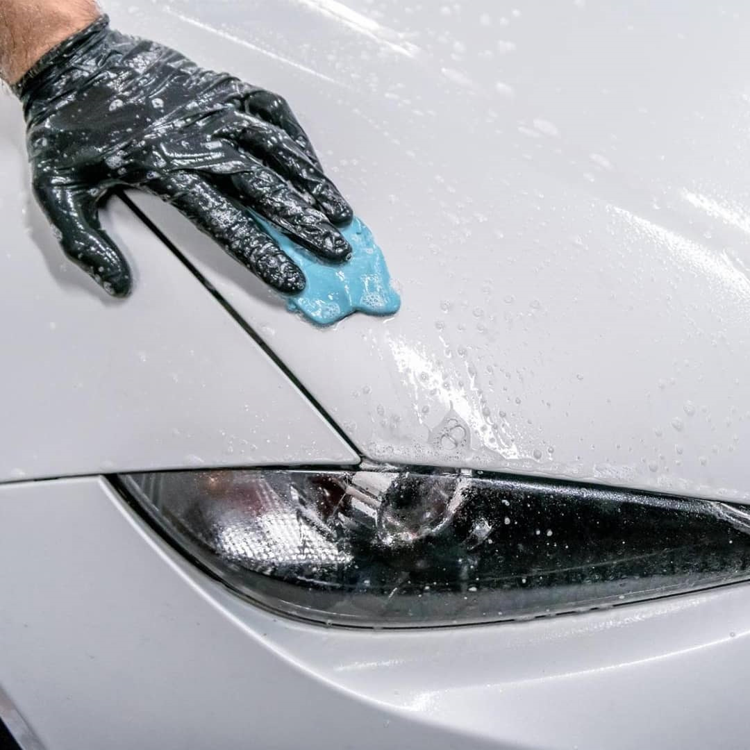

Вымойте автомобиль методом двухфазной мойки.
Удалите битум, следы насекомых и другие въевшиеся загрязнения.
Избавьтесь от металлических вкраплений с помочью синий глины (Surface Smoother Mini, арт. 00238) или нейтрального очистителя, например Iron Terminator (арт. 10333).
Смойте остатки лубриканта или очистителя.
Обезжирьте с помощью Silicone Off или другого безопасного обезжиривателя.
Убедитесь, что автомобиль высох и полностью остыл.
Не наносите защитный состав на горячий автомобиль.
Увлажните аппликатор и нанесите на него небольшое количество воска.
Нанесите воск на деталь перекрывающими движениями.
Не наносите воск толстым слоем — вам будет сложно его распорлировать.
Нет смысла наносить воск в несколько слоев. Второй слой смоется при первой же мойке.
Дождитесь подсыхания (5—10 минут летом и 10—15 минут зимой).
Располируйте воск профессиональным микрофибровым полотенцем с длинным мягким ворсом, например, SOFT99 Microfiber Cloth (арт.04012).
Не используйте дешевые микрофибры. Они быстро скатываются, забиваются и на автомобиле остаются пятна и разводы.
Дождитесь полной полимеризации воска, при температуре от +20 не менее 12 часов.
Чтобы воск хорошо работал, раз в неделю посещайте двухфазную мойку.
Оставшиеся составы плотно закройте и храните при комнатной температуре.

Практический вопрос. Если в семье две машины — черная и серебристая, то какое средство лучше взять — для тёмных или для светлых автомобилей)
Если взять оба, боюсь, средство раньше "испортится", чем я их оба израсходую)
Добрый день. Берите для темных.
