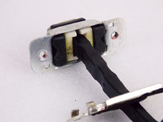

Ограничитель – это механизм, который придерживает двери в крайнем и среднем положениях и не дает двери самостоятельно закрыться. Со временем ограничитель перестает работать, потому что изнашиваются фиксаторы – пластиковые детали внутри корпуса ограничителя. Но остальные части ограничителя работают, как новые.

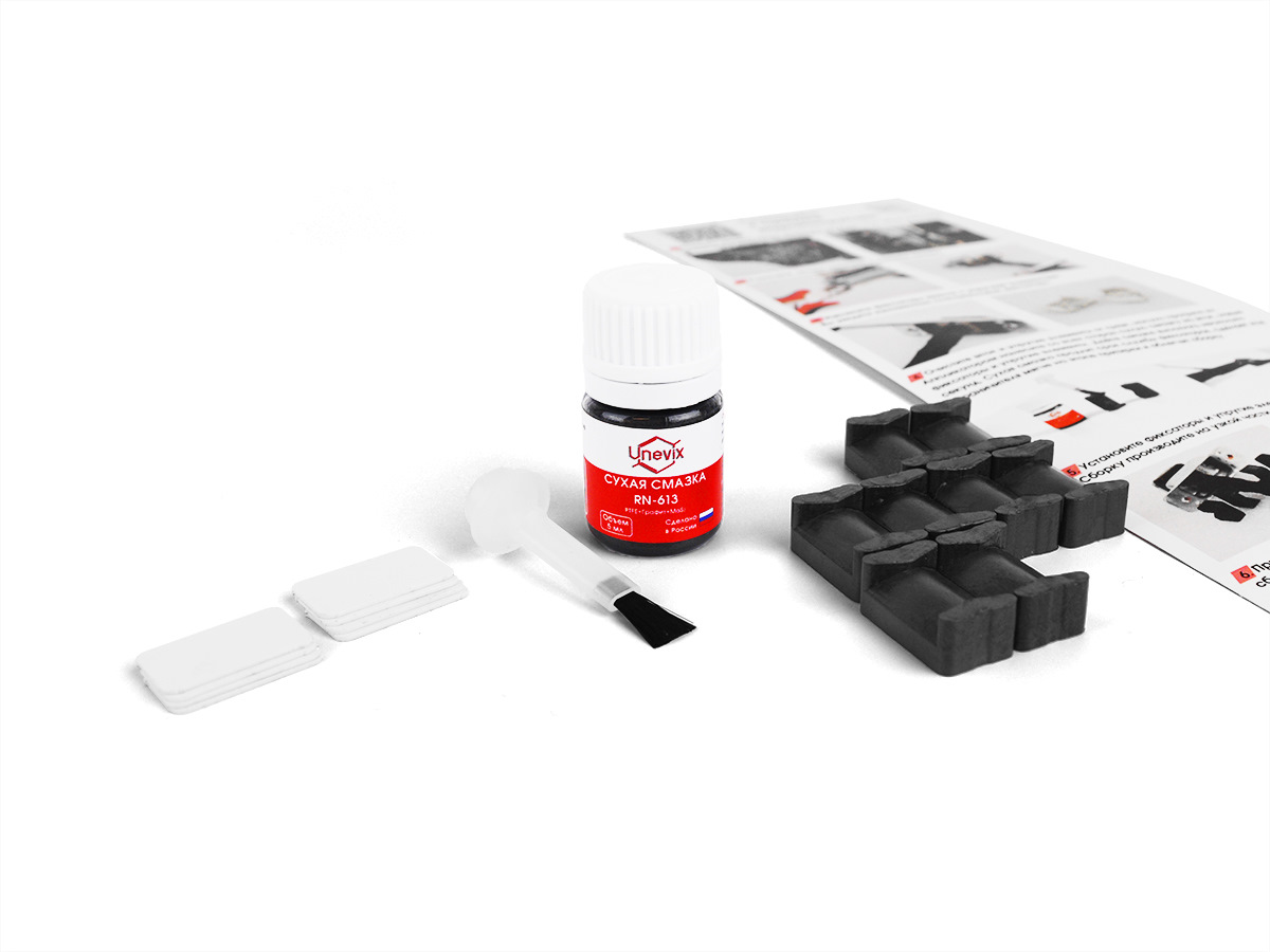

Состав комплекта на 4 двери:
фиксаторы — 8 шт.
компенсационные пластины — 8 шт.
сухая смазка — 3 мл. с кистью для нанесения
инструкция по установке — 1 шт.

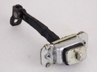

Заменим старые стертые фиксаторы на новые из ремкомплекта:

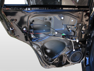

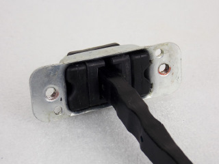

1. Снимите внутреннюю обшивку двери. Выкрутите три болта (или гайки) крепления ограничителя двери и извлеките его из двери.

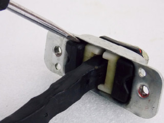

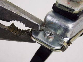

2. Разогните четыре прижима и снимите крышку.

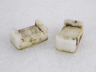

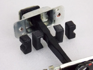

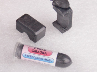

3. Извлеките фиксаторы вместе с упругими элементами. Вы увидите изношенные пластмассовые фиксаторы.

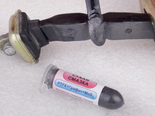

4. Очистите шток и упругие элементы от грязи, насухо протрите их. Аппликатором нанесите со всех сторон сухую смазку на шток, новые фиксаторы и упругие элементы. Дайте смазке высохнуть несколько минут. Сухая смазка продлит срок службы фиксаторов, сделает ход ограничителя мягче на этапе притирки и облегчит сборку.

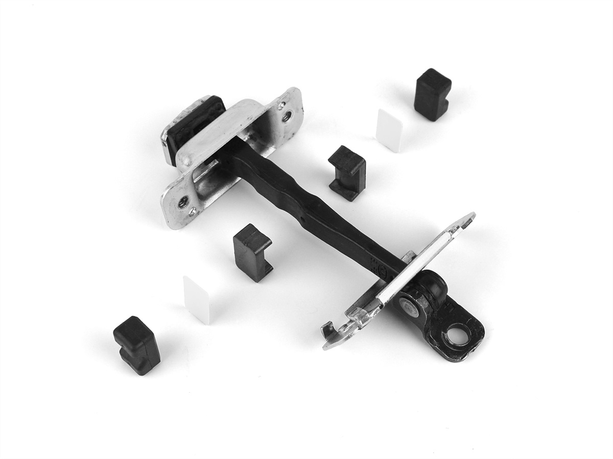

5. Установите фиксаторы и упругие элементы в корпус ограничителя. Сборку произведите на узкой части штока.

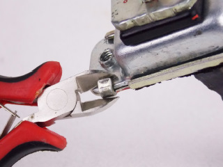

6. Прижимы загните плоскогубцами или молотком. Удобнее производить сборку в тисках. Эту операцию можно не делать, так как при установке в дверь крышка и корпус притянутся друг к другу.

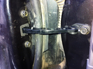

7. Теперь ваш ограничитель двери как новый. Установите ограничитель в дверь, закрутите болты (или гайки). Проверьте усилие фиксации двери. Если фиксация слабая или отсутсвует, значит у ограничителя сильно изношен шток или упругие элементы. Такой случай бывает крайне редко, для исправления потребуется установить компенсационные пластины. Для этого снимите ограничитель и разберите его. Между фиксаторами и упругими элементами подложите по одной пластине и соберите ограничитель. Установите его в дверь, закрутите три болта (или гайки), проверьте фиксацию двери и поставьте обшивку.
ВНИМАНИЕ! Компенсационные пластины нужно устанавливать только при недостаточной фиксации двери после установки ремкомплекта. Если их установить заранее, то скорее всего двери будут открываться очень туго.
