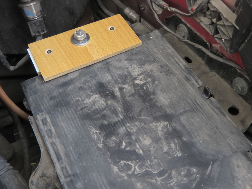

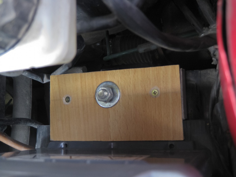

Но обнаружился такой момент: аккумулятор прижат за утолщение днища и набок упасть не может, а вот вперёд-назад он вполне себе катается-скользит по огромному посадочному месту. Думаю, там должен был быть некий упор, не дающий аккуму болтаться, как г-но в проруби — но он, наверное, потерялся, когда снимал-заряжал старый-дохлый аккум.
В силу того, что новый аккумулятор больше старого не только по ёмкости, но и по геометрическим размерам, возникла необходимость сделать новый упор. Инженерная смекалка подсказала решение: сначала думали гнуть металлическую пластину, потом придумали скрутить вместе два куска ламината — и вуаля!
Слегка колхозненько — но работает на отлично. Ещё, небось, вес сэкономил в сравнении с металлом:
Рубашку от старого аккумулятора удалось натянуть на новый: не очень красиво — но функцию свою выполняет:
