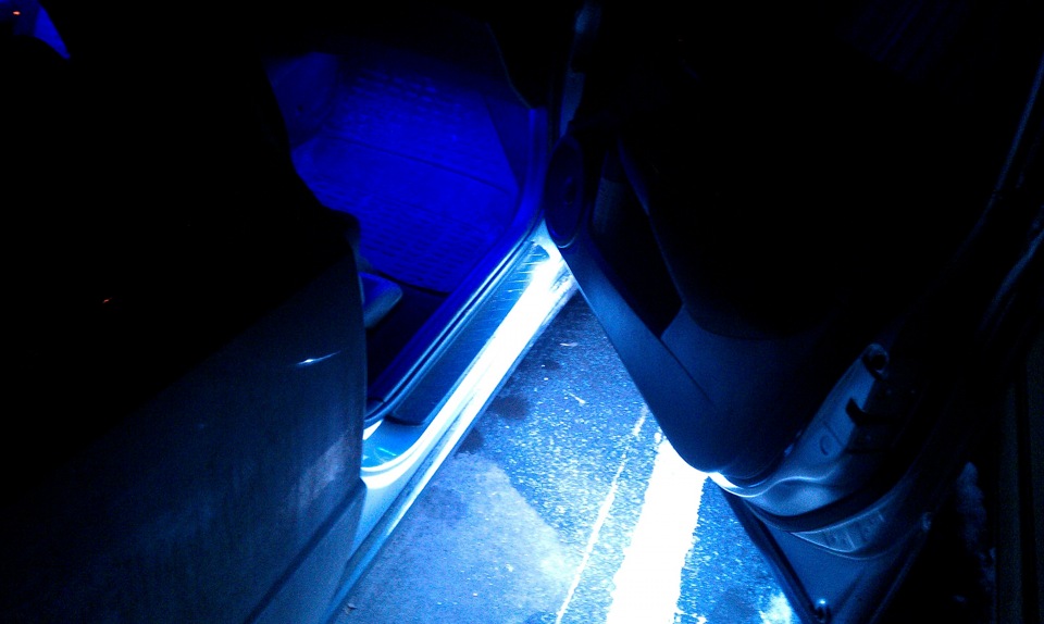

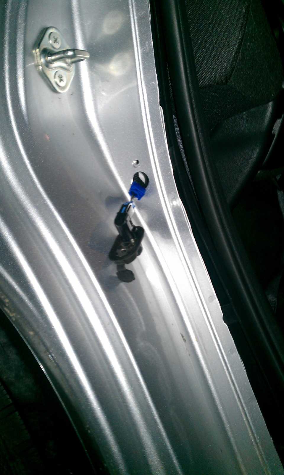

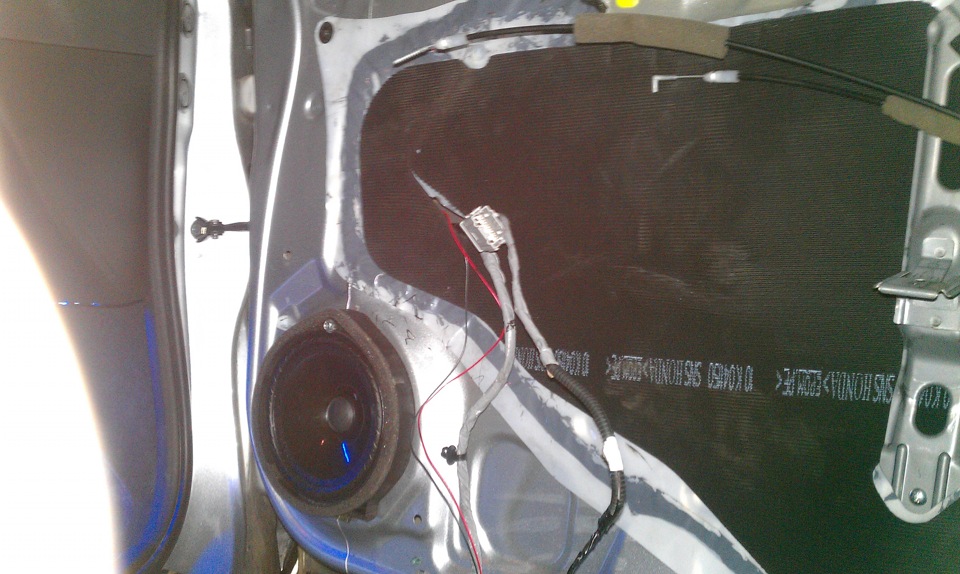

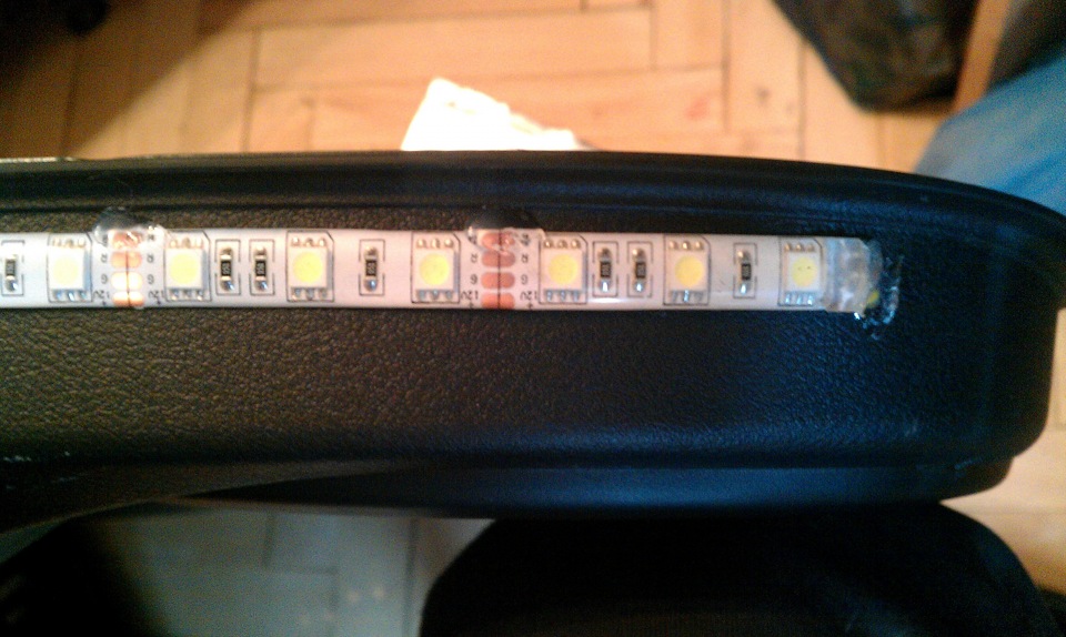

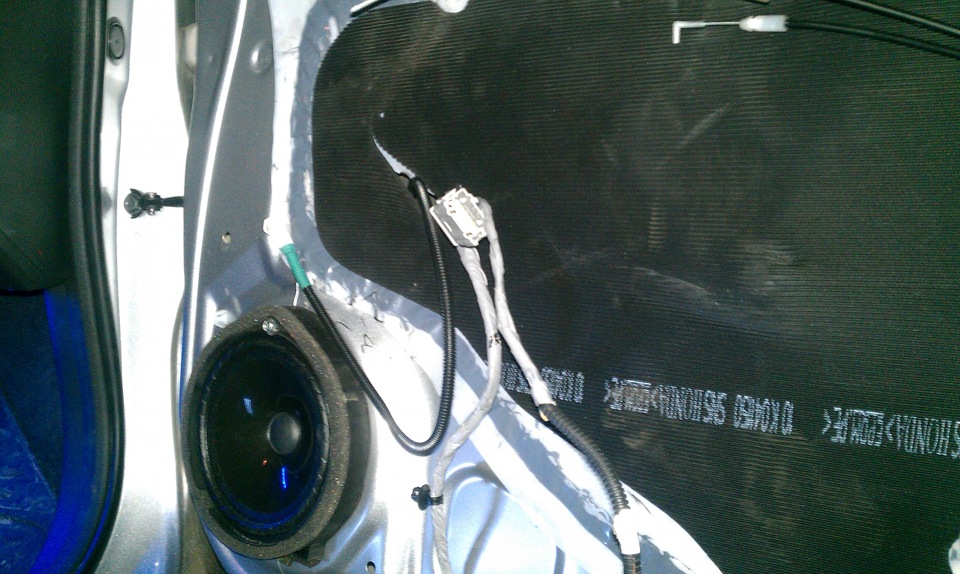

Итак, провода затянуты в двери и подключены к автомобильной проводке. Осталось установить подсветку на обшивку дверей.

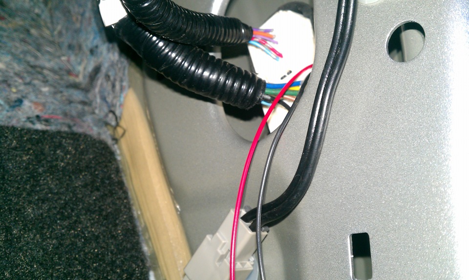

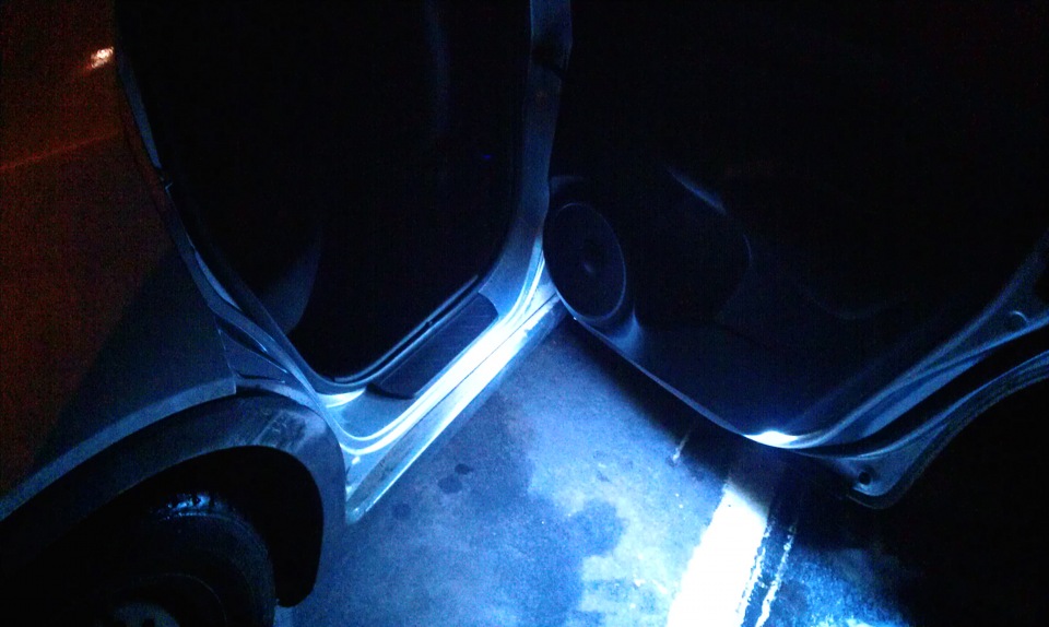

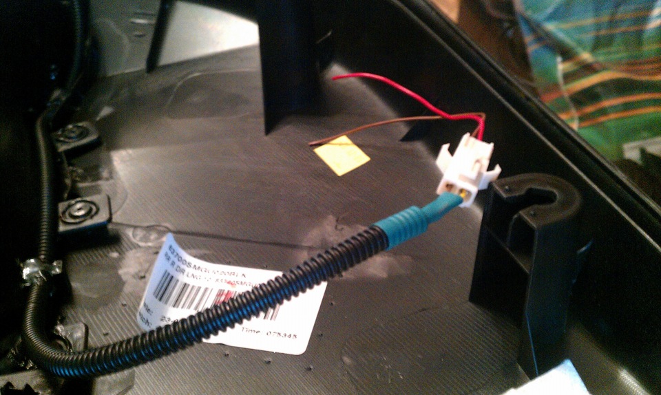

Тут все просто — приклеиваем ленту по всей длине низа обшивки, возле колонки делаем 2 маленьких отверстия для ввода проводов, дополнительно фиксируем ленту при помощи гелевого пистолета. Им же изолируем место пайки проводов. Изнутри на провода одеваем автомобильную гофру, чтобы тонкие монтажные провода не перебились при фиксации обшивки, оконцовываем провода разъемом. Ответную часть разъема одеваем на 2 отрезка провода — их скрутками соединим с проводами, затянутыми в двери.

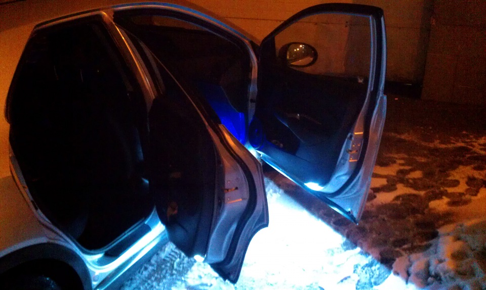

Берем обшивку дверей, идем к машине. На затянутые провода подключаем подготовленные разъемы и одеваем автомобильную гофру. Подключаем, проверяем — посветка должна гореть при открытой двери вне зависимости от наличия зажигания и гаснуть при закрытии двери.
Комментарии 2
диоды на концевики не ставил?
Только выпрямительные на +12
