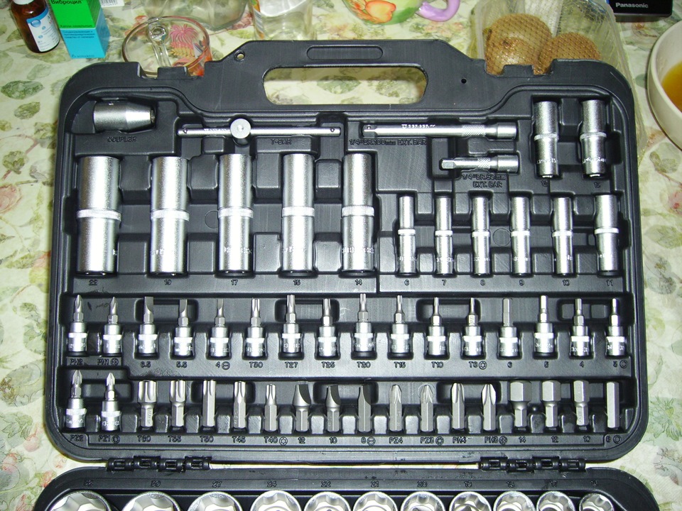

Давненько подумывал о покупке набора инструментов. В принципе россыпью всего полно, только в беспорядке. И не хватало трещеток, удлинителей, карданчиков, головок… Долго выбирал оптимальный набор, выбор сейчас широкий, брендов много. Остановился на комплектациях порядка сотни предметов, представляющих наборы торцевых головок и акцессуаров к ним. Рассматривал LICOTA, OMBRA, FORCE, АРСЕНАЛ и прочие представленные в магазинах бренды. И как-то в интернете наткнулся на BERGER. В принципе, ничего особенного, как и все остальное уже просмотренное и отложенное для окончательного выбора. Аналогичные комплектации, цены, та же "пожизненная гарантия" (железка умерла — с ней и гарантия кончилась), тот же Тайвань. Обсуждение альтернатив на форуме: 2126.ru/forum/index.php?topic=104840.0.
Ну теперь почти рекламный текст!

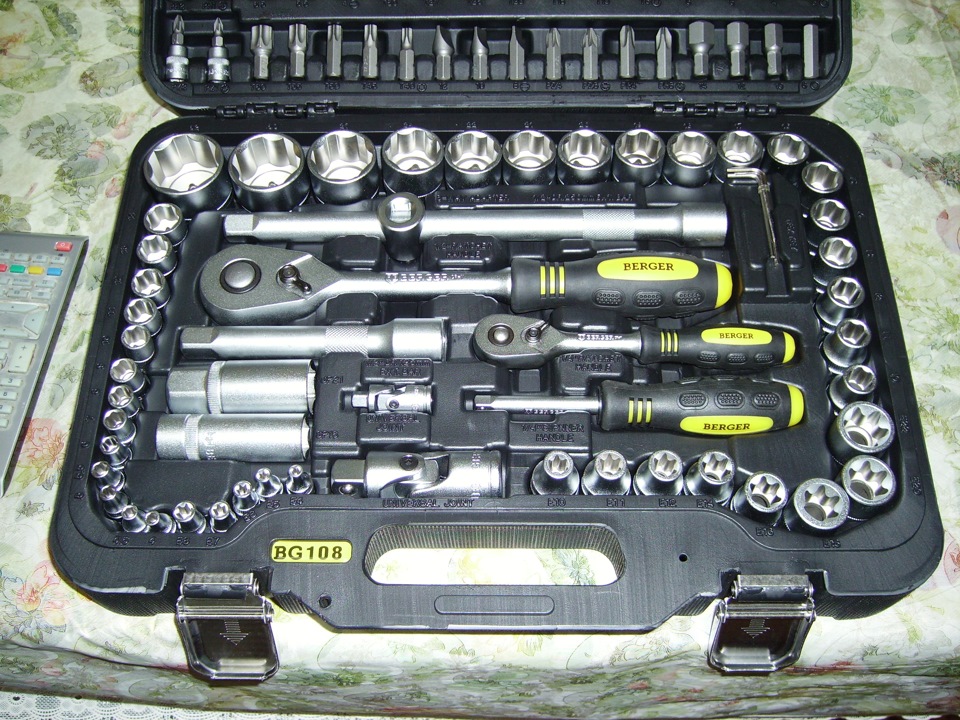

Чем привлек именно BERGER — профиль головок "Super-Lock", который не зализывает грани крепежа и позволяет откручивать крепеж с уже зализанными гранями.
Полный, без пропусков нужных номиналов ряд головок 1/4 и 1/2, и ряд головок TORX "Е-шек", который популярен в иномарках. Т.е. в наборе есть самое необходимое и практически нет ничего лишнего, разве что странный пучек очень тонких Г-образных шестигранников которых в наборе и не видно среди солидных предметов. Но такой пучек кладут все бренды, как никак места не занимает, денег не стоит, а число предметов увеличивает.

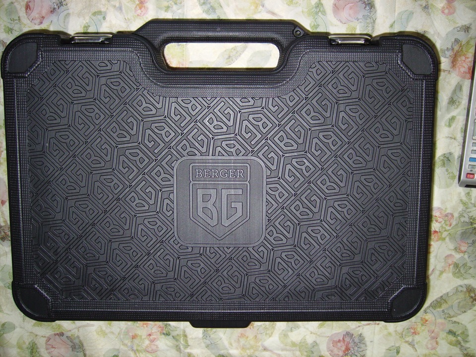

Аккуратный, прочный кейс тоже порадовал. Очень приятный глазу и на ощупь материал с фирменным орнаментом сверху.
Не смотря на то, что на прилавках магазинов этот бренд представлен мало, как выяснилось в сетевых онлайн-магазинах (в том числе, "Е5" — выдача и оплата в магазинах "Пятерочка", "220 вольт" — выдача в выбранном фирменном магазине) он представлен широко и доступен к заказу.
Я заказывал в "220 вольт", заказ получил через сутки в магазине у дома. Цена 3535р.

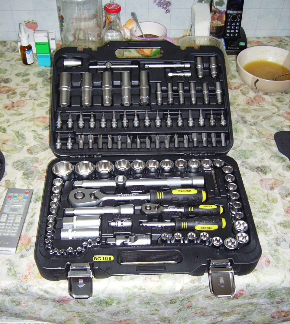

Рад, что остановился именно на 108 и не стал ползти в выборе дальше по числу предметов. Так как набор большего размера по габаритам (128 предметов в 2 раза больше 108) просто неудобно ворочать в машине — набор 108 занимает практически все седушку сиденья, и весит 6.5 кг (как сказали бытовые напольные весы). И думаю не ошибся, ведь не даром именно изображение этого флагманского набора использовано на главной странице сайта BERGER.
Доволен как кот, желание крутить гайки поднялось до небывалых высот!

Я купил такой набор 12.01.17 на юлмарте со скидками и бесплатной доставкой 5500 вышло. Очень мне набор понравился, но 13.01.17, поехал и сдал его, так как обнаружил, что трещотка 1/4 плохо держит насадки, спокойно без кнопки они снимаются, а если поставить удлинитель и тяжелую насадку, то и вовсе слетает. Опечалился, особенно, когда на замену купил набор форм 108. После бергеровских тугих пазов для насадок и инструмента, в форс кажется погремушкой.

Насколько надежен этот инструмент? Не развалятся ли ключи при откручивании совсем не закисшего соединения? Ничего не слышал про эту фирму, по старой привычке больше верю Force, King Tony, Jobesway Ombra, у самого набор инструмента "джони" 128 предметов, благо есть вылазка на джони и омбра без магазинных наценок, много уже русского (в основном) и не только автопрома этим инструментом отремонтировано, по мере износа (особенно трещоток) покупаю замену без наценок, что редко происходит.
Фирма новая. Как и всякие форсы с омбрами — это просто брендинг из Китая, т.е. лейблы свои, производство "общее". Но подобрано все хорошо и качество на уровне. Поддержка хорошая. КОгда я сказал что мне не нравится что маленькая трещетка слегка подклинивает при вращении рукой — мне ее поменяли и при этом предложили выслать ремкомплект на всякий случай. От ремкомплекта я отказался, сказал что если сломается — тады попрошу.
Головки очень неплохие. Отливки хорошие, проверял по звукау, как колокола в старину — если звук чистый, значит все хорошо. Трещетки что малая что большая — одинаковой конструкции. Конструкция на вид надежная, защелка в виде клина распирает шестерню и корпус трещетки, т.е. нагрузка с зубов прилично снимается.

Махнул руль. Отлично работает. Супер-лок профиль оказался удобный — не закусывает крепеж и головка снимается легко. Сами головки кованные и закаленые — при постукивании звенят как хрусталь — высоким тоном, чисто и долго. Что свидетельствет о хорошей структуре металла.

Получается что у тебя 108 шт. с Г-образными шестигранниками? Сколько их там шт?
103 элемента (головки, трещетки, карданчики, удлинители) ну и штук пять шестигранников.
hedgehog981
4 проволочки :-) Вообще у меня есть и нормальные шестигранники, с круглыми головками наборчик.
"Рад, что остановился именно на 108" тогда поправка 104 элемента. А у мну 108 ровно. Это я не к тому что хвастаюсь, а то что "нужных" количество получается другое.
P.S. "(128 предметов в 2 раза больше 108)" опечатка или задумка такая? ))
Почему опечатка? В наборе 128 тоже самое чтов 108 плюс ключи, молток и прочее… При чем 108 предметов размещены внизу, остальное на крышке. Т.е. размер бокса получается такой, как у нас раскрытый полностью, т.к. в 2 раза больше.
А у тя разве нет шестигранничков? В чем получается разница? Я думаю 1 предмет у тя это пережодник под биты, кторогоу меня нет, так как биты с собсвенными переходниками идут. Что еще? :)
Нету их. два переходника 1/2 и 1/4 и биты к ним.
Один переходник есть. Итого надо найти еще 3 элемента кторые есть у тебя и нет у меня :)
1/4 13+8+5=26 головок, 1/2 17+9+=26 головок, 3 свечных головок, 2 переходника, 2 кардана, 1 переходник 1/2 3/8, 2 трещётки + 1 отвёртка. Остальное если что вечером.
