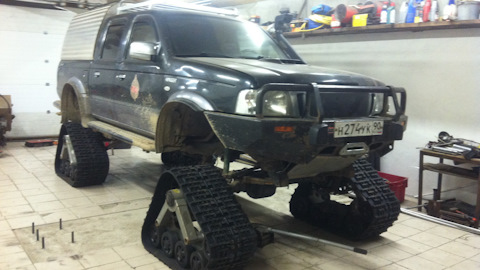

форд рейнджер — просто — рейнджер, был куплен в салоне в 2005 г. для поездок на природу. Сразу после приобритения начались доработки под эти цели, и доработки продолжаются по сей день.

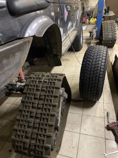

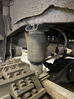

На сегодняшний момент на рейнджере установленно: подвеска рассчитаная на установку колёс размерностью от 35 до 40", на данный момент стоит экстрим резина 36/14,5/15 колеса Старки, реальный размер 37,5", боди-лифт 6 см., лифт подвески 4", передний мост трейл-гир, задний от 130го с разгруженными полуосям, усиленные поворотные кулаки и шкворня от трейл- гир, дополнительные пневмобалоны на задний мост, шноркель, пневмо-блокировки заднего и переднего дифа, двигатель кзт с механическим тнвд, автомат 343 с гидрораздаткой 2,7 и мехраздаткой от 80ки 2,4 с вискомуфтой и общим понижением 6,5, интеркулер от бигхорна с принудительным охлаждением над двигателем, два дополнительных электро вентилятора на радиатор от делики, система управления двумя аккумуляторами из салона, бензиновый жидкостный подогреватель ОЖ Бинар с жидкостным подогревом топлива "самовар", в салоне фен Теплостар 4Квт, полный силовой обвес, силовой багажник с запаской, две лебедки, доп-бак на 70л топлива, бак для воды 80 л., алюминиевый увеличенный кунг, подвеска полностью рессорная, интегрированная 220В-500Вт, разведенная воздушная система с компрессором варн 520 л/мин, а так же, машина укомплектована всем необходимым для путешествий в любое время года — большой палаткой 5х2,5х2 с дровяной печкой, инфракрасным газовым обогревателем 4,5 квт, баней, и много чем другим.
Плюс, для того что бы чувствовать себя уверенно на любом бездорожье — хай-джек, сендтраки, бензопила, сварка, гусеницы.
