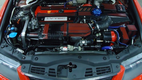

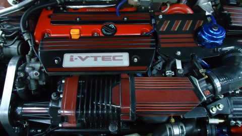

СПЕК-ЛИСТ:
Двигатель:
1. Кованные поршни — HKS
2. Кованные шатуны — EAGLE H-beam
3. Вкладыши — «ACL-RACE»;
4. Компрессор — «ROTREX С30-94» + Eaton M90 (установлены электромагнитные муфты включения + промежуточный вал)
5. Турбина Garret Hibrid 30 gtx ft. 35 gtx
6. ГБЦ — «Honda OEM K20A + port & polish stage3 + 1mm valve + Skunk2 Stage2 camshafts»;
7. Гильзы — «Darton»;
8. Выпуск без катализаторов — прямая трасса 2х63 мм, резонаторы Magnaflow
9. Выпускной коллектор— custom
10. Блок управления двигателем — «Unichip»;
11. Блок управления топливной системой — «Unichip»;
12. Интеркуллер — MISHIMOTO
13. Форсунки 1 ряд — C 440;
14. Форсунки 2 ряд — C 1200;
15. Блоу-офф и пайпы — TIAL
16. Маслоуловитель — custom
17. Маслокуллер — custom (Rotrex)
18. Маслонасос — Honda integra;
19. Впуск — custom 4-throttle (4 дроссельных заслонки Nissan+VW)
21. Бензонасос — «Walbro»х2.
22. Предпусковой обогреватель Webasto
23. Водяной интеркулер системы охлаждения.
АКПП – спец-заказ 1000 л.с. (производство Америка) + задний мост усиленный до 1000 л.с.
Тормозная система:
1. Фронт – Brembo 4 Pistons
2. Тыл – Brembo 2 Pistons
Подвеска:
1. Амортизаторы и пружины —Mugen-POWER -30
2. Развальные рычаги и шаровые — Mugen
3.Передняя верхняя распорка — custom
4.Передняя нижняя распорка — Mugen
5.Усилители задних рычагов — Mugen
6.Регулируемые развальные рычаги — Mugen
Интерьер:
1. Отделка салона – кожа;
2. Цвет салона – темный;
3. Датчик смеси — «AEM»;
6. Датчик температуры выхлопных газов — «Defi»;
7. Датчик давления масла — «Defi»;
8. Датчик температуры масла — «Defi»;
9. Датчик давления наддува — «Defi»;
10. Датчик давления топлива — «Defi»;
11. Задняя печка + система вентиляции от Lexus
Мультимедиа и звук:
1. Полная шумо и виброизоляция авто;
2. Навигация и мультимедия — оригинал от праворукой версии авто (прошитый)
3. Фронтальные мидбасы — оригинал
4. Тыловые мидбасы в дверях – оригинал
5. Тыловые мидбасы в задней полке —оригинал
6. Усилитель — оригинал
Звук в этом авто не главное :)
7. 2 ПК на базе процессора Intel (по 1.3GHz) с возможностью подключения любой орг-техники + локальная сеть на 6 компьютеров, Wi-fi, Yota
8. Мониторы в подголовниках 7 дюймов
